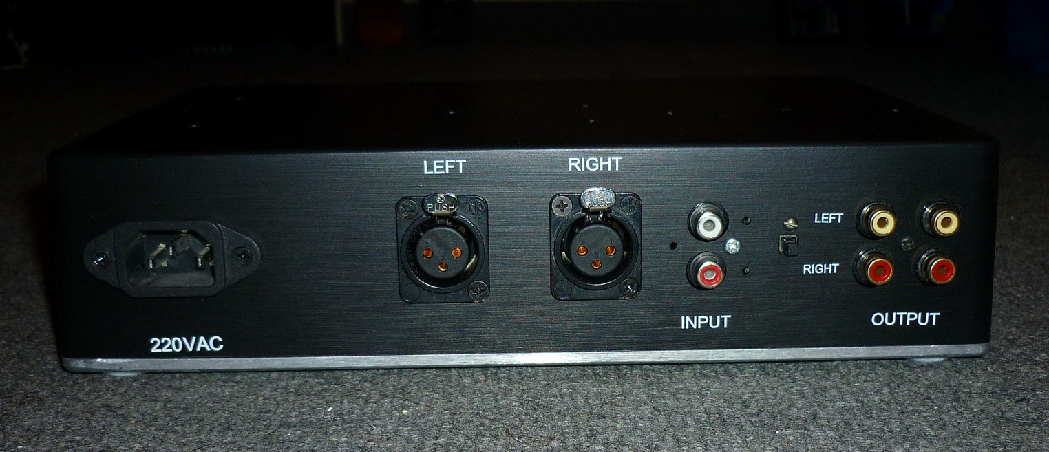

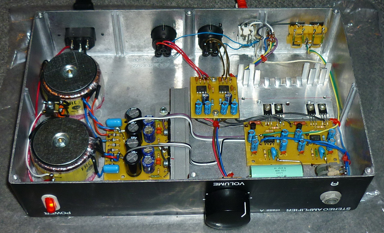

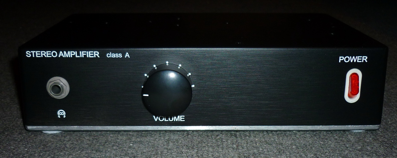

Усилитель для изодинамических наушников, и по совместительству предварительный усилитель. Работает в А классе. Однотактный. Другого класса для наушников я не признаю. Усилитель имеет один вход XLR, один вход RCA , два выхода RCA и выход 6.3 на головные телефоны. Усилитель собран по схеме двойного моно.
Особое внимание было уделено питанию . Чтобы при включении усилителя , в наушниках не было грохота от переходных процессов, питание на каналы до номинального подаётся плавно, в течении 10 секунд. Звучит усилитель отлично. Звук очень динамичный, быстрый. Тестировался с наушниками Hifiman HE - 6 и НЕ - 400 а. Всё очень хорошо. Ну, в заключении хочу попросить, чтобы строго не судили. :)

А схемкой не поделитесь?
А корпус сами делали? Если нет, то где брали?
Непрочитанное сообщениеДобавлено: 18 мар 2020, 22:04
Сообщений: 1669
Его благодарили: 734
