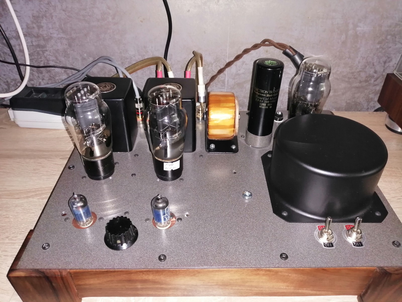

Дело с дросселем закончилось таким образом. Тор 10Гн,150мА. Производство отечественное.
IMG_20200523_122435_copy_1600x1200.jpg [ 456.58 КБ | Просмотров: 2574 ]
 Заголовок сообщения: Дросселя из Китая
Непрочитанное сообщениеДобавлено: 31 май 2020, 23:06
Во. Хорошенький.
