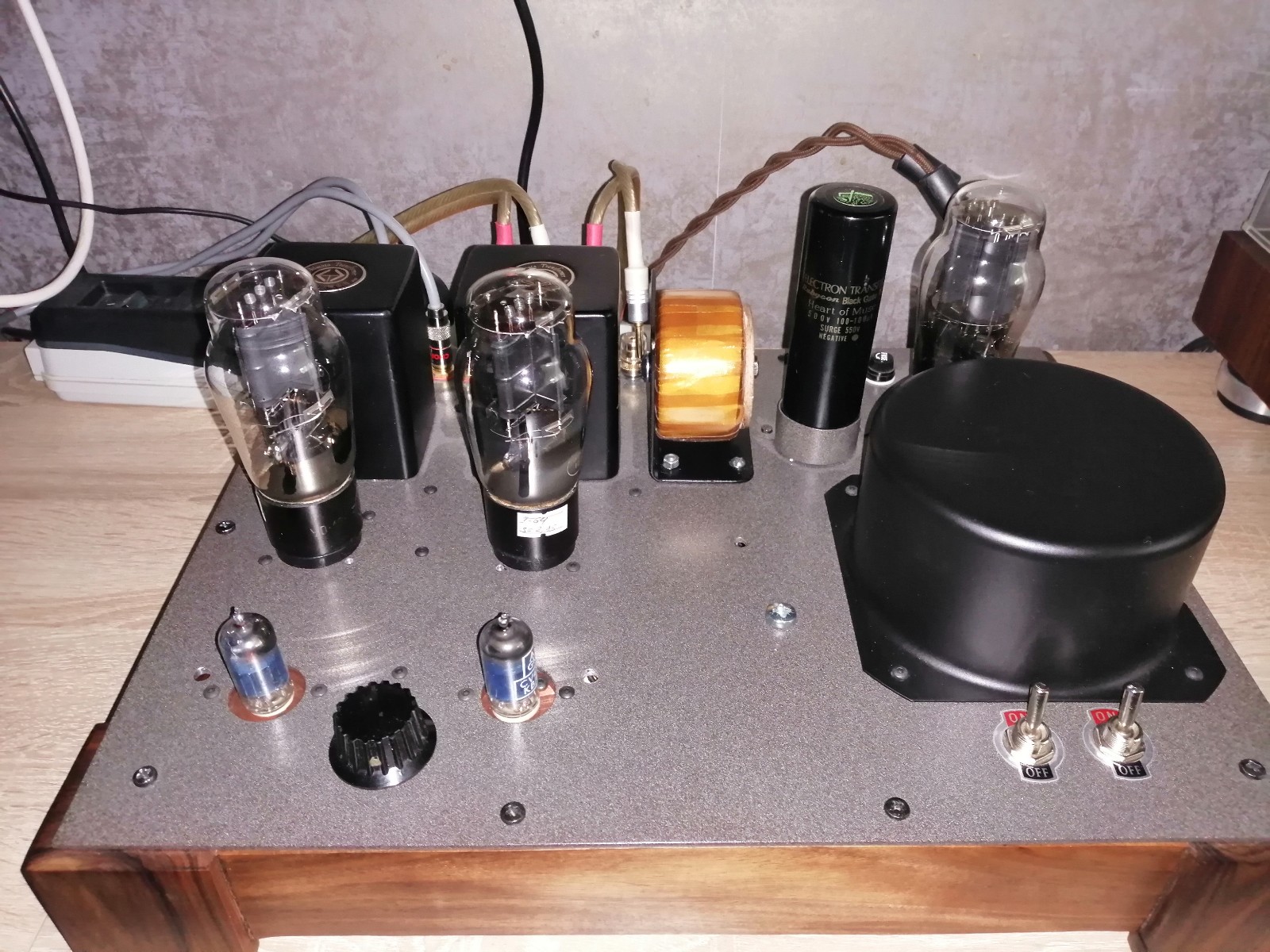

Дело с дросселем закончилось таким образом. Тор 10Гн,150мА. Производство отечественное.
IMG_20200523_122435_copy_1600x1200.jpg [ 456.58 КБ | Просмотров: 2228 ]

Сообщений: 5252
Его благодарили: 1074
Во. Хорошенький.
