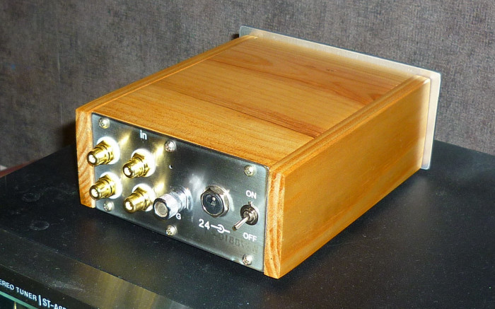

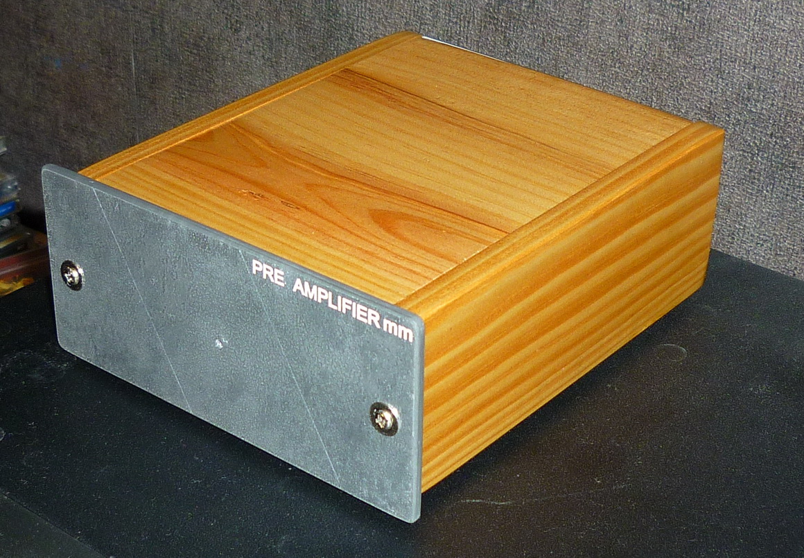

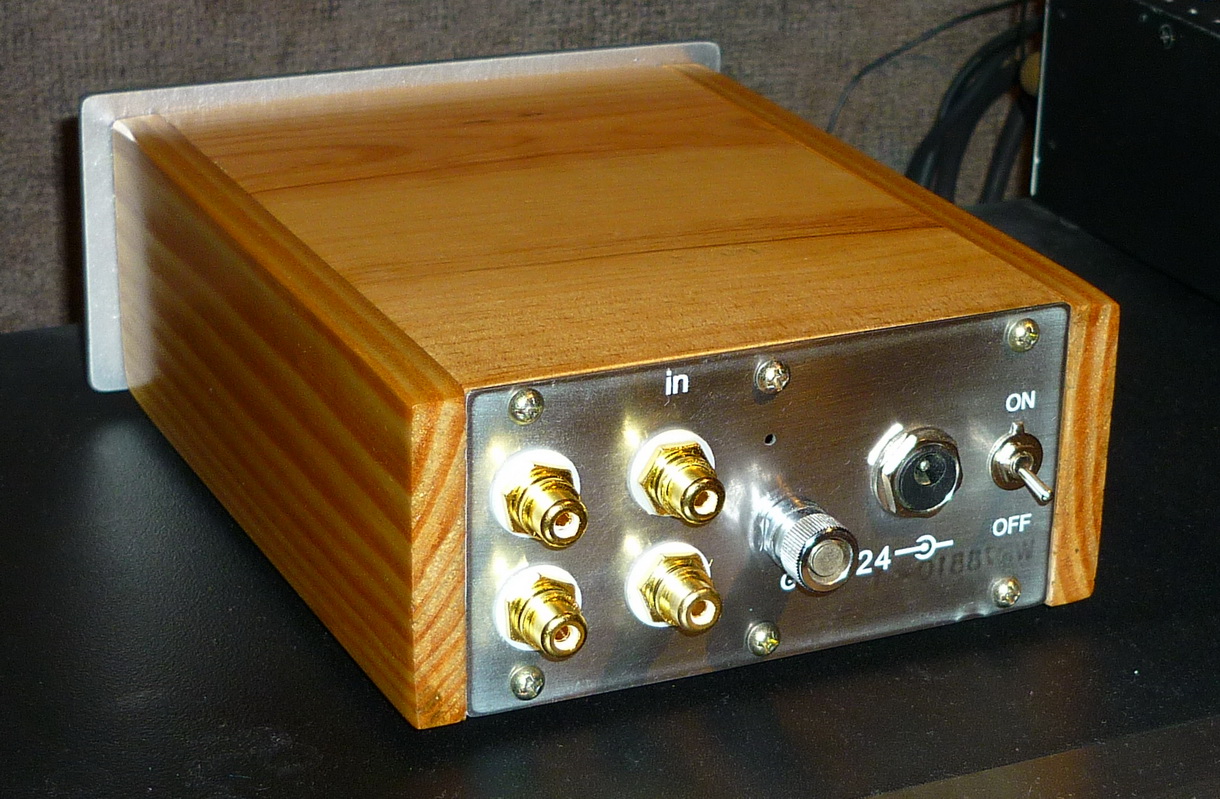

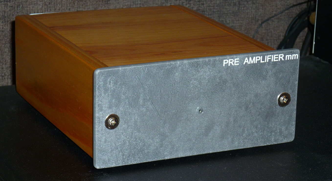

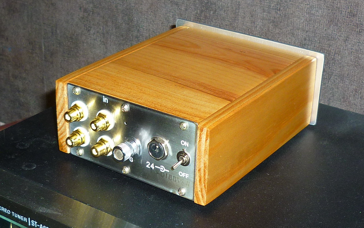

Ну, по скольку это раздел DIY, то я хочу представить на всеобщее оборзение последний изготовленный мной фонический ММ корректор. Всех приветствую!. Сделать его меня сподвигло наличие настоящих JFET транзисторов 2SK 170 Тошиба. Эти транзисторы попали ко мне после разбора , и есть 100 процентная уверенность, что камушки эти самые что ни наесть настоящие. И очень понравилось мне делать корпуса из дерева ( спасибо Афанасию ) . Винтажненько так получается. Люблю с детства возиться с деревом. Теперь же хочу рассказать о самой схеме. Если первый корректор был сделан на ОУ, то этот я сделал на полевиках. Хорошие полевики, малошумящие. Корректор получился двухкаскадным, без общей ООС, и с пассивной коррекцией, которая стоит промеж каскадов. Блок питания в этом варианте выносной, ибо места в коробочке мало, и я побоялся мерзкого и ненавидящего мной фона. Питание 24 вольта, выполнено на LM 317. И конечно же развязку по каналам я сделал в виде двух транзисторных фильтров. Ну, чтобы совсем всё было в цвет. Звучит он очень приятно. Звук несколько напоминает лампу. Завтра я снова двигаю на дачу. В Москве душно и шумно. Да!!! У меня же радость!!! Находясь на даче, я всё таки сделал циркулярку! Теперь всё! Теперь я наделаю много разных и красивых корпусов, чтобы в зимний период времени, можно было спокойненько воплощать в жизнь свои идеи. Ох, а у меня их много.....

С очередным! А вот если фасад черным? Не? :buba:
Кто же его посадит? Он же памятник

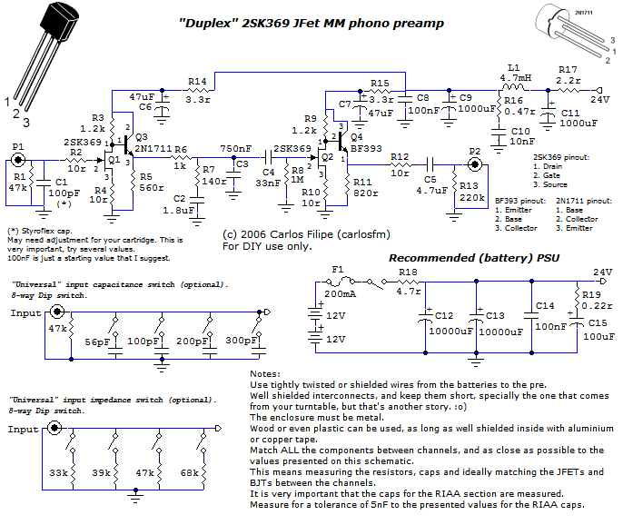

Схему в студию!!! :cool:
Не знаю. Мне кажется чёрный цвет будет не в цвет. Но всё равно, надо будет попробовать.

Сидоров СА писал(а):
Схему в студию!!!
Схема в студии.

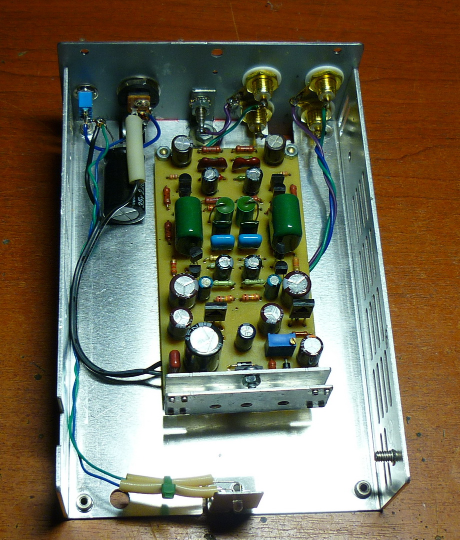

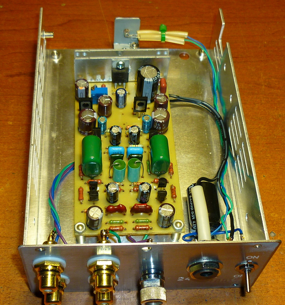

Внутренняя часть корректора. Поэкспериментировал с транзисторами, и в итоге решил остановиться на 2SK 170 BL на входе, и J 113 на выходе. В качестве буферов - 2N 5551. Питание LM 317 + два транзисторных фильтра на каждый канал. Получился очень тихий корректор. Выходное напряжение 850 мв, при входном 5 мв. Звучит великолепно! При включении и при выключении никаких щелчков , т.е. вообще ничего. Пришлось повозиться с полевиками, но это того стоило. Не решил ещё, продавать его, или себе оставить. Ладно, там видно будет......
P1070674.JPG [ 472 КБ | Просмотров: 2136 ]
P1070673.JPG [ 443.39 КБ | Просмотров: 2136 ]
