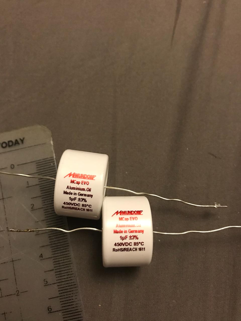

Владимир, а какой конденсатор стоит?
 Заголовок сообщения: Межкаскадный трансформатор.
Непрочитанное сообщениеДобавлено: 07 авг 2020, 15:10
Сообщений: 11908
Его благодарили: 6401
Мундорф, естественно. :D
Вот такие:
WhatsApp Image 2020-07-31 at 00.22.20.jpeg [ 107.02 КБ | Просмотров: 2098 ]

Подозреваю, дохлым номером будет и то, и другое. Коэффициент усиления каскада выйдет эдак десять, у 6П7С смещщенеее эдак минус двадцать (а если меньше, то там не нада 6П7С, какойнть 6П6С хватит), чувствительность выйдет в итоге Вольта под полтора, в итоге эдак десять цеденбалов усиления мы недобираем.
Бифилярно, помница, мотают всякие прецызеонные-измерительные проволочные резисторы, чтобы свести их индуктивность к нулю. Если речь идёт об двумя проводами сразу, то так делать нельзя из-за межобмоточной ёмкости - раз, и какое там пробивное напряжение будет? Подозреваю, никакого. Слойчег лачега микрон двадцать. Как-то это не самая удачная идея, кажеца.
Мундорф
А ежели это ритуальное [censored] выкинуть и чтонть приличное поставить?

Владимир, не нужно даже думать ставить этот хлам в усилитель, что советует местный гуру.
Как раз пакет собрал на выброс этих фт, ссг и мгтф. Могу прислать на пробу.

чтонть приличное
Габарит негуманный. Кстати, пробовал. Лучше, чем МБМ, немного.))
