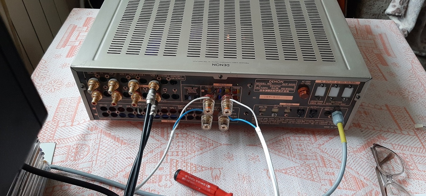

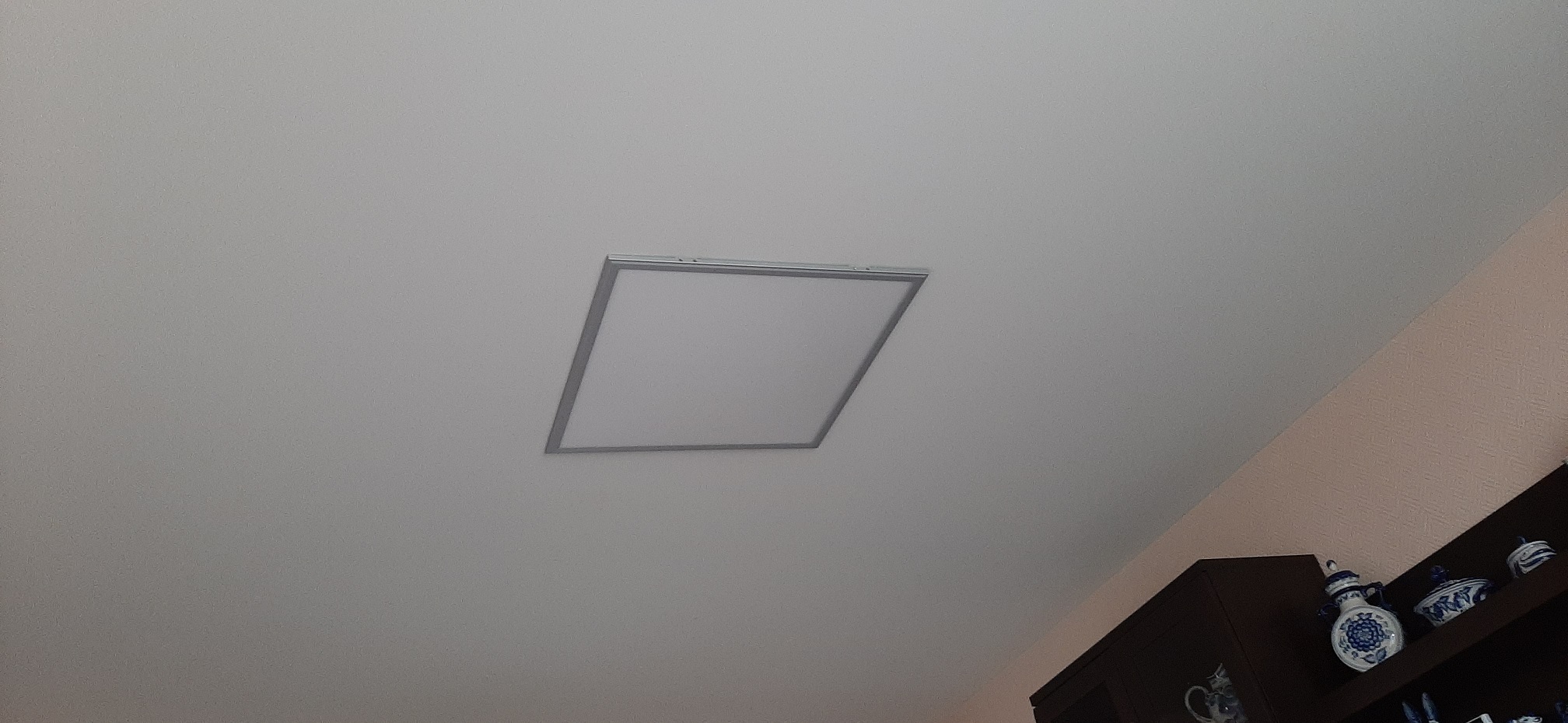

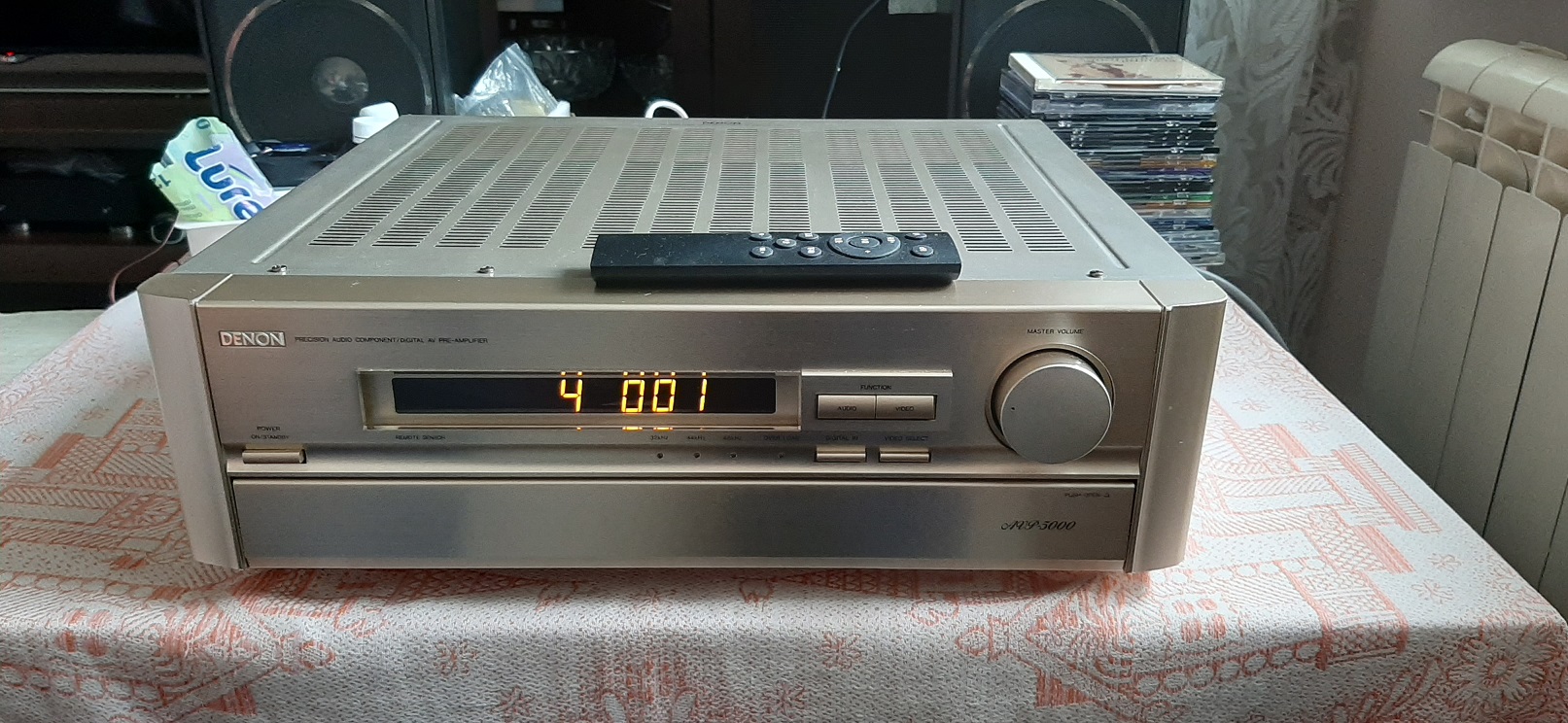

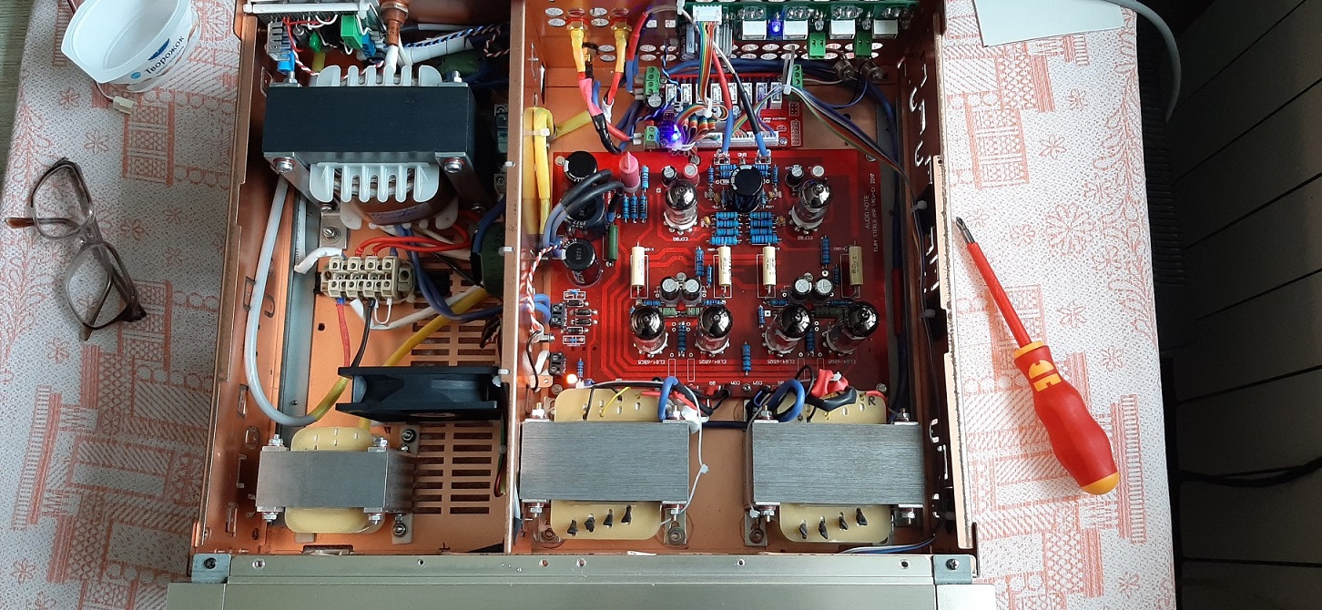

Решил повторить усилитель PP на EL84 (спасибо Сидорову С.А за статью и консультацию). Плата усилителя,релейный регулятор громкости,переключатель входов из Китая. Трансы и дроссель из России,лампы-СССР. Корпус-Япония ( купил на АВИТО с разбора). Усилитель получился неплохой. Звучит даже интереснее YAMAHA PC 1002 ( c моими колонками чуть больше басов и высоких). Если кто будет повторять: шлейф на индикатор проложить подальше от входных клемм на плате. При изготовлении дополнительных отверстий для вентиляции на крышке (лазерная резка), крышку немного коробит. Еще столкнулся с тем,что от светодиодного светильника на потолке идет сильный фон. Вес получился 21 кГ. Температурный режим как у усилителя Сидорова С.А.

DKX, :cool: Отлично смотрится! Громкость только с пульта регулируется, или крутилка тоже работает?

Крутишь-регулируется громкость;нажимаешь-переключаются входа. Комбинацией нажатия и поворота выбираешь яркость дисплея. От пульта-громкость и входа.

Выходные трансформатыры прямо хорошенькие. Прямо 6П3С к ним сразу хочется приделать..

Интересно было бы узнать - почему выбор пал именно на такое схематическое решение, в чем преимущество данных выходных ламп перед другими, сколько времени создавался усилитель, если измеряли - примерные или точные характеристики. Слушал такой усилитель у Сидорова Сергея и у Олега Агнца, звучание очень понравилось, но про характеристики почему-то не спросил.

Характеристики приводит в своей статье Сидоров С.А. Решил повторить этот усилитель почитав отзыв от AgNz (моих знаний не хватает,чтобы сделать выбор, основываясь на схемотехнике и характеристиках ламп). Срок изготовления примерно неделя.Срок поиска и заказа комплектующих- 2,5 месяца. Долго искал относительно недорогой корпус ( в Китае с доставкой очень дорого).
