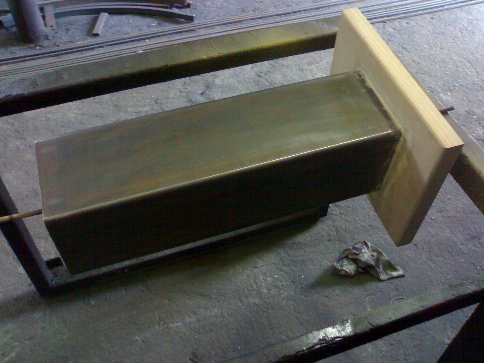

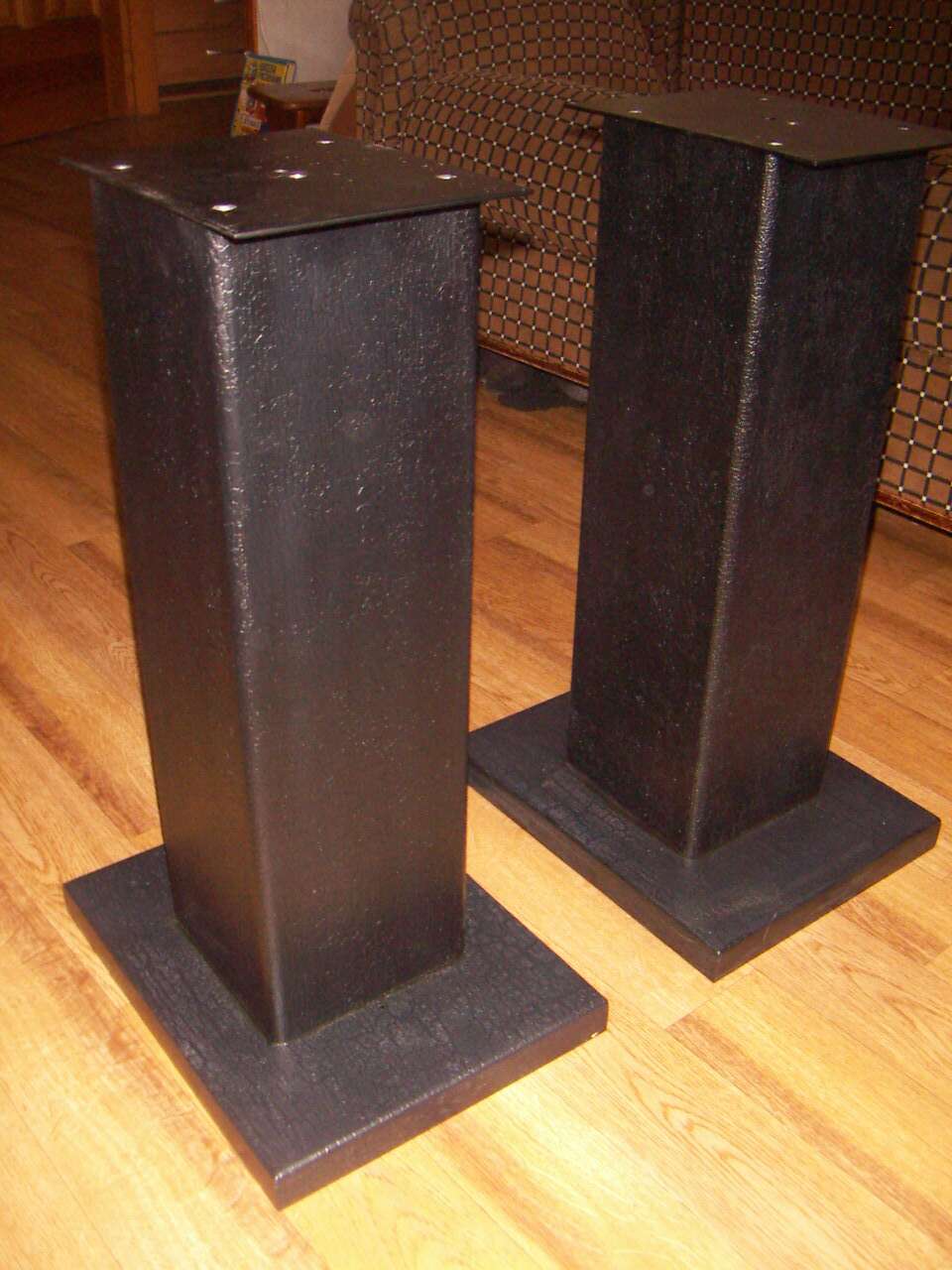

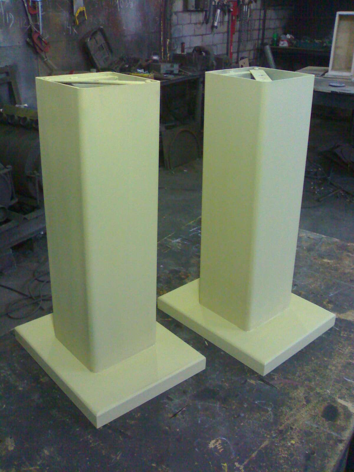

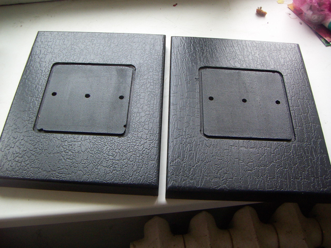

Раз всех потянуло на стойки и ас, тоже выкладываю свои стойки.
Вес каждой стойки примерно(если верить справочнику металлопрокату :D ) 15 кг.
Пробовал покрытие кракелюр, получилось :D невесть, что.
Технология на бумаге проста, в реальности всё иначе. :( Но что получилось, то получилось.

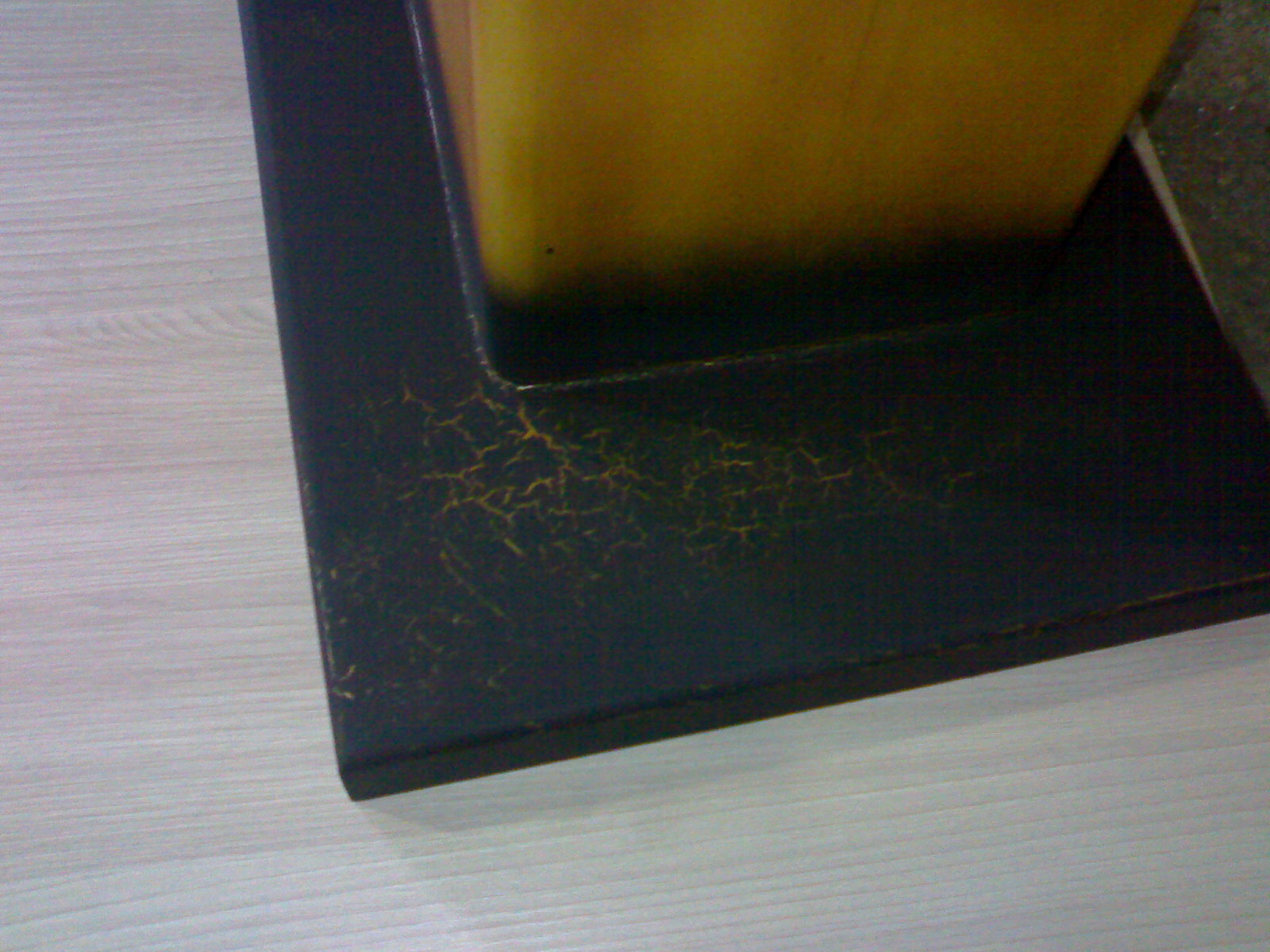

Это не получившийся результат. :( 700 рэ :twisted:

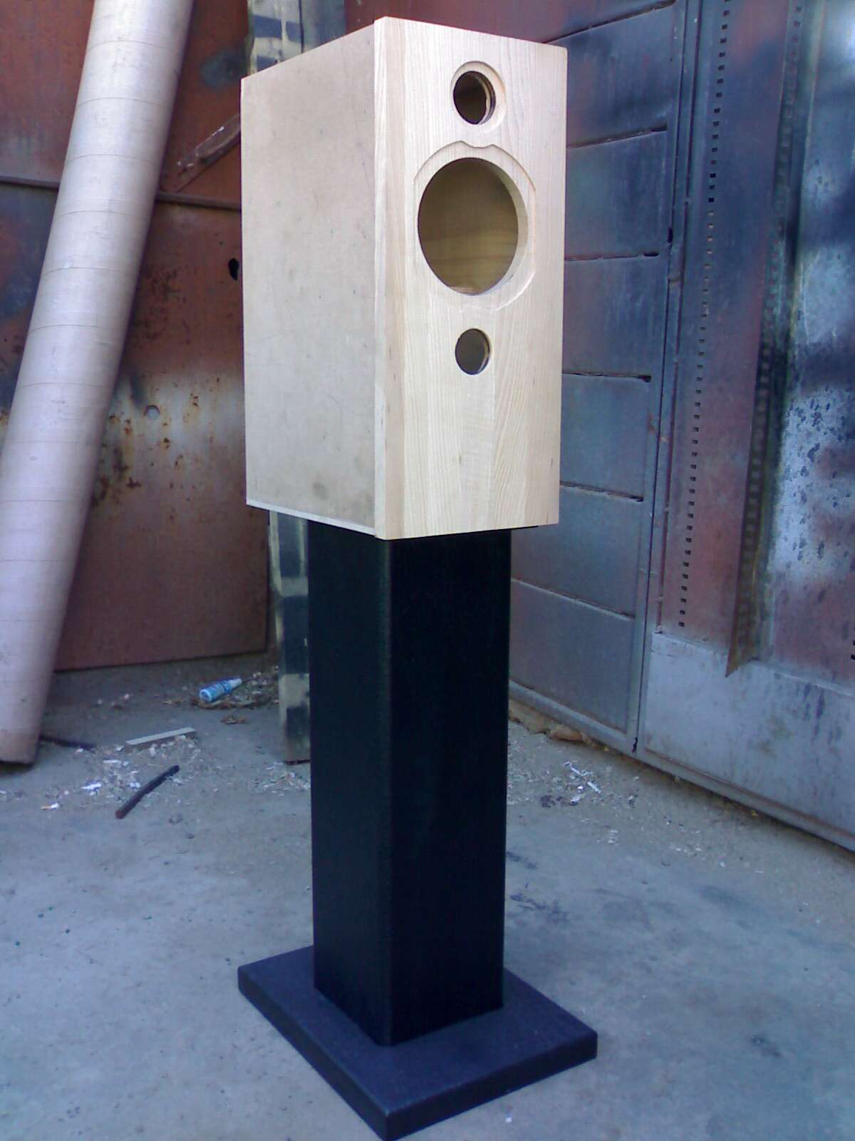

Хочется так. :)

Трещинки......под старину хотели закосить стоички ?

А какова последовательность действий, что привело вот к такому результату?

Вопрос только в том легко ли будет удалять из этих трещинок оседающую там пыль.

У меня дома не плохой Кёрхер.(пылесос, не мойка)
Тряпочки отменяются. ;)

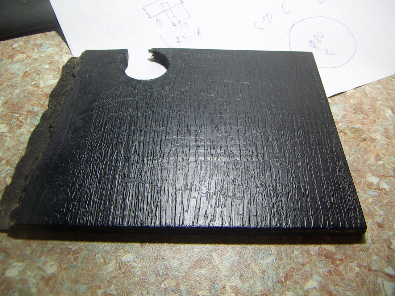

Грунт + черная основа( название точно не помню) + специальный нитрогрунт + прозрачный краколет +лак.
Наносил все кистью. Трещины зависят от толщины нанесенного слоя краколета.
Вот эта была проба. Результат порадовал. Получилось с первого раза, но потом ......на готовом изделии. :D
Грунт оказался(который на фото желто песочный) не совместим (не понял с чем :( ),
все это вздулось только при нанесении краколета.
Сильно сказывается температура окружающей среды(красил в +30), нитрогрунт пересушил- краколет плохо
трескается. Бывает края начинают задираться.
Похоже нужен большой опыт работы с этой краской(краколетом), которого у меня нет.
Но осталось немного краколета, будет время попробую еще. :)
P.S. Извиняюсь за сумбурный сказ. :oops:
