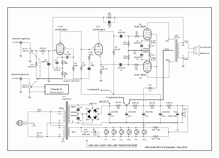

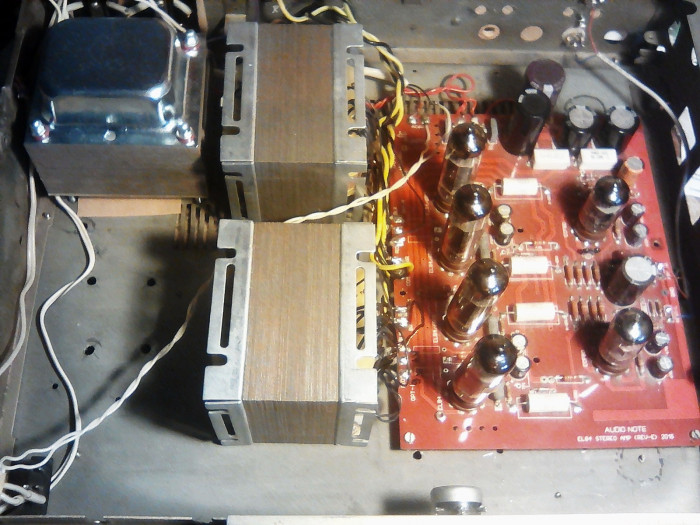

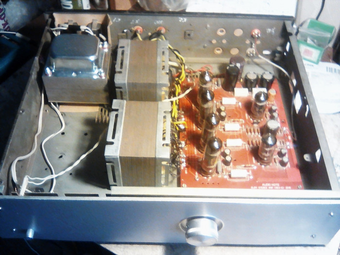

Прочитав положительные отзывы о простой , но отлично звучащей конструкции С. Сидорова на EL84 , решил повторить этот вариант . Купил готовую плату на Али (5т.р.) , заказал в ALTaudio трансы : силовой (5т.р.) и выходные (10т.р.) , поместил все это в корпус от Амфитона-А1(1,5т.р.). Регулятор громкости пока не ставил , т.к. источник с регулируемым выходом , лампы пока поставил советские 6ф1п+6п14п , предварительно подобрал их по режиму. После включения сразу все заработало , режимы ламп установились , питание анодов получилось 315в. В динамиках на выходе , на удивление , полная тишина и отсутствие фона. На осцилографе получил синусоиду неискаженную 10вольт , что соответствует мощности 10вт. Подключил на вход источник Raspberry+502Dac , на выход Diatone ds-73d , послушал. Звук порадовал , бас , ВЧ , всего достаточно , сравнивал с Sansui au-907f , достойный конкурент .
Данную конструкцию можно рекомендовать для повторения тем , кто хочет собрать довольно качественный ламповик , не заморачиваясь подбором деталей , монтажом и прочими сложностями при построении лампового усила.
Есть в наличии вых трансы от японского усила Leben-300 , буду пробовать подключить их вместо Аудиоальтов , также в планах прикупить лампы EL84 и ECF80 на замену советским и на вход альпс.. Возможно , соберу второй экземпляр , т.к. знакомый , послушав , подумывает о покупке этого варианта .

Отличная работа, а с заменой ламп станет еще лучше. Я бы еще конденсаторы поменял.

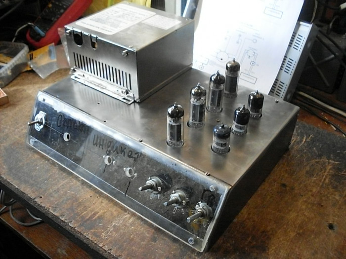

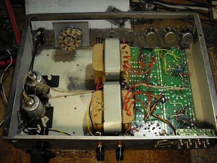

Динака да, вещь. Сопсно, на то она и Динака, чтобы запускаться и работать без танцов с бубнаме, иначе пионеры не поймут-с.
Но вот откуда у вас после всех чисел по лишнему нолику...
...тут закащщег, как водится, возжелал Странного. Так что есть лишние элементы...

Ящег от потерпевшего, шлифованная сталь. Он глубоко и искренне Щщястлев.

Дмитрий Олегович,а что делает 5 лампа. Это из-за нее счастье у потерпевшего?
Ореол глупости (обидчивость).

Ой,совсем старый стал-7 лампа.( На схеме 3 лампы, на фото 7- ламп.

Возможно ecf80 не нашлось, и прикрутили то что было.

Это исходно китайская макетная плата. Так что панелек я запихал "на всякий случай" семерых, потерпевший ещё в самом начале проговорился, что регуляторов тембра хочет. Потом-то оказалось, что он туда какую-то транзисторную плату вздумал запихивать, самостоятельно. А лишняя лампа осталась торчать, закрывая дырку.

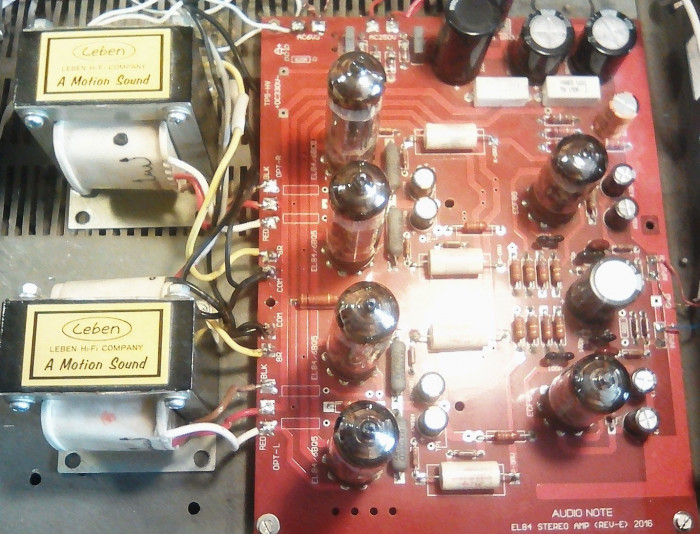

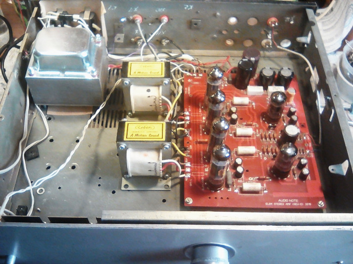

Попробовал ту же плату на других выходных трансах - от Leben-300. Трансы были куплены по случаю у чела , который апгрейдил свой Leben.
Звучит более ,,легко" , чуть меньше акцента на басах , но и в этом варианте их достаточно.
