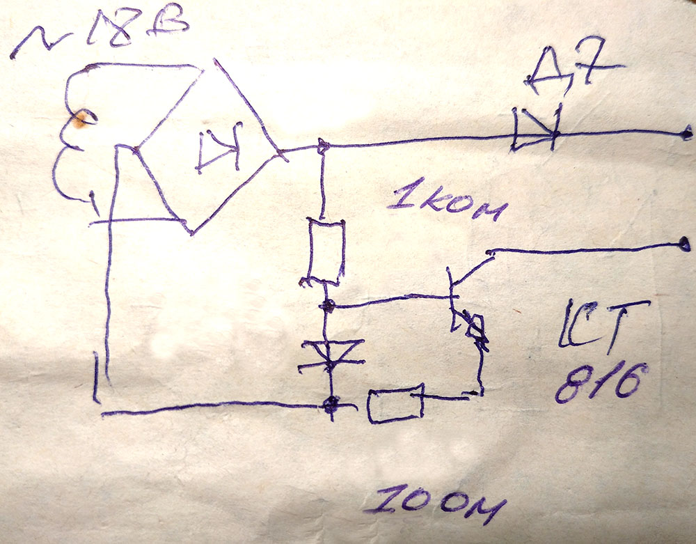

Сообщений: 21
Вот она - схемка. Которая уже собрана и работает. Только вот напряжение выходное великовато.
Схема.jpg [ 176.14 КБ | Просмотров: 1910 ]
Непрочитанное сообщениеДобавлено: 31 янв 2021, 22:47
Сообщений: 11958
Его благодарили: 6472
Заменить Д7 на Д226 три штуки последовательно.

Вот блин проблема то ! Резистор в эмиттерной цепи транзистора увеличить, и вся любовь. Ток уменьшится. Если его уменьшить, то ток что? Правильно, увеличится. Там вообще можно переменник воткнуть, и крути— верти его . Какой ток нужен, такой и ставь. А если ещё примастырить в эту схему амперметр, то можно даже будет визуально наблюдать, что и как.
