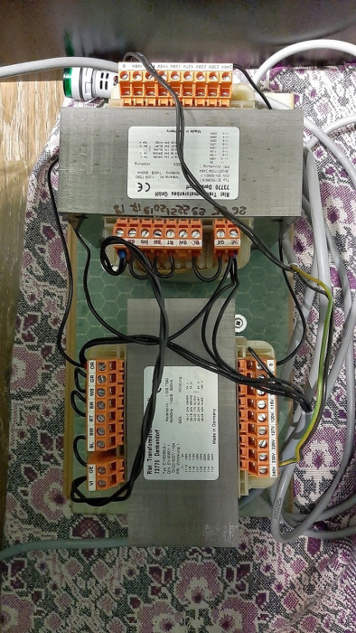

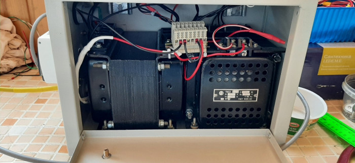

Подсмотрел идею у соседа. Суть-берутся два транса-220/100 вольт. Первичные и вторичные обмотки соединяются последовательно, в итоге трансы не гудят и не греются. У меня есть два советских трансформатора ТБС2-250 ватт.Вторичные отмотал до 100 вольт, а первичные на 220 вольт и оба транса гудели. несмотря на все ухищрения, когда работали поодиночке. При работе с YAMAHA PC 1002 ( последовательное соединение),напряжение не просаживается и субЪективно звук лучше. Сейчас работают два транса по 800 ватт-полная тишина (не жужжат), а по одиночке тихо, но гудели, хотя первичные на 240/230 вольт.

Кстати да, законное решение. Свои минусы есть, но небольшие, и мотать ничего не надо.
