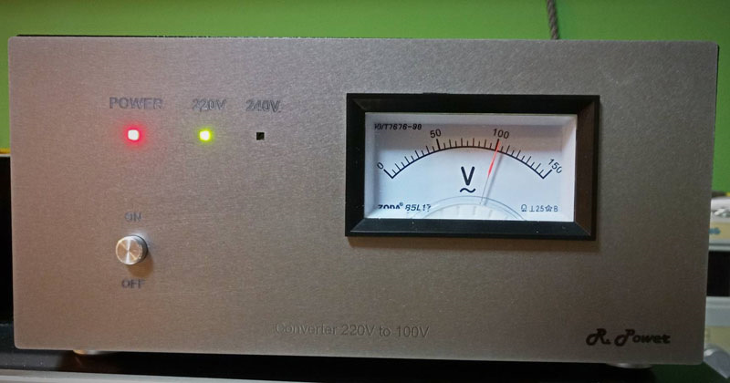

Когда-то давным давно наткнулся на японский аукцион, а искал я тогда часы с газоразрядным индикатором, полазив по нему немного нашел то что хотел, попутно также прихватил колонки и усилитель.
Вот такие колонки. Долгое время слушал я их через ЛАТР. Эстетика тогда была не нужна, играет и хорошо. Но вот прошло время колонки и усилитель переехали в новое место, где ЛАТР уже не очень вписывался.
Пришлось что то думать .
Хотелось не просто ящик с тумблером, а подходящий (хотя бы немного) по внешнему виду к усилителю блок. И включался он чтоб не рубильником или пакетником, а также как и все нормальные устройства мааааленькой кнопкой.

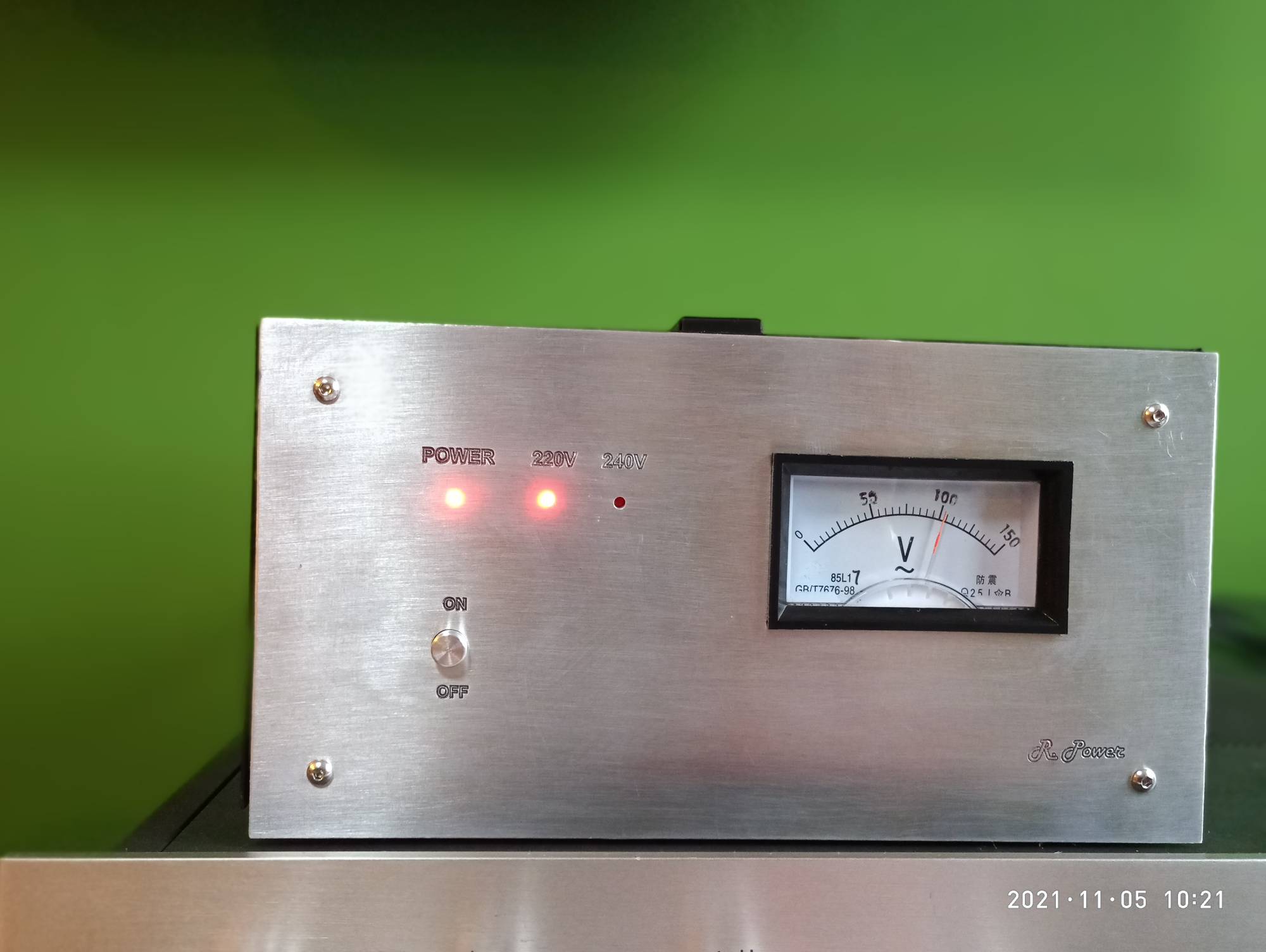

В результате долгих раздумий, проб, ошибок и испытаний, явился на свет данный аппарат.
Потом дизайн поменялся на такой

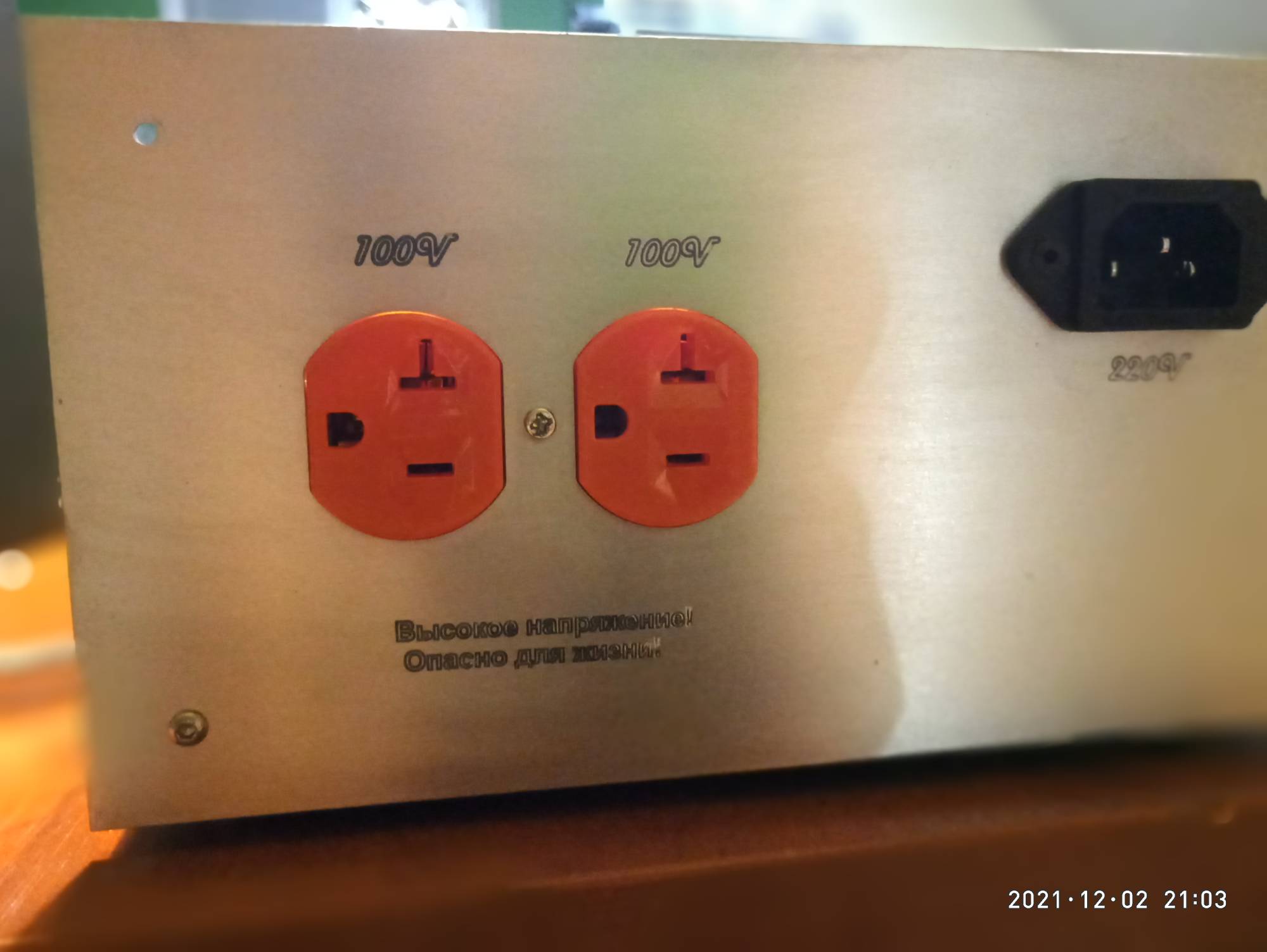

Поставились нормальные розетки

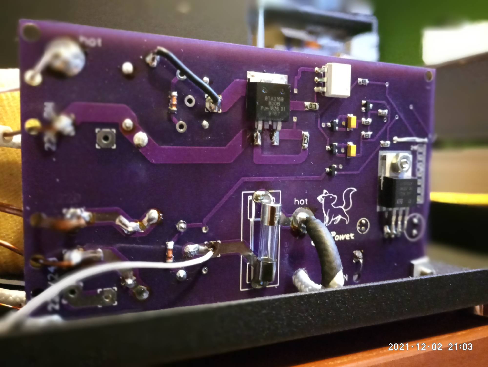

А также плата управления
которая позволяет включать мощный транс без скачков тока и выбивания пакетников в квартире.
Также позволяет переключать обмотки трансформатора с нормального на повышенное напряжение.
Спасибо что дочитали.

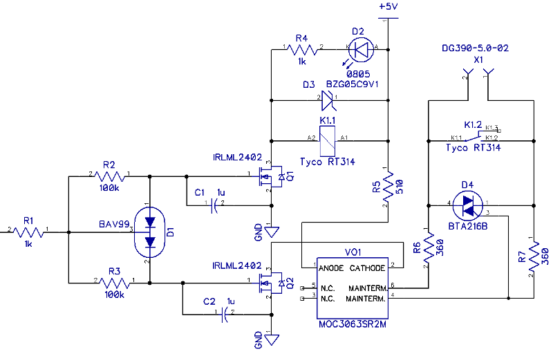

Превосходно! :cool:

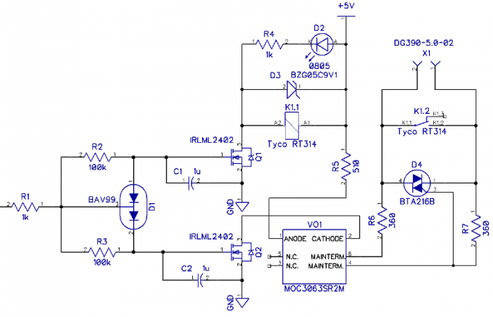

Но меня как инженера больше интересует схема, а не "лампаськи и стгелоськи" (как говорит один местный кулибин) :D

Я использовал вот такую схему включения, управляет ей и индикацией микроконтроллер
03091f08f97542e8aeee063b271ce8ba.png [ 64.32 КБ | Просмотров: 3413 ]

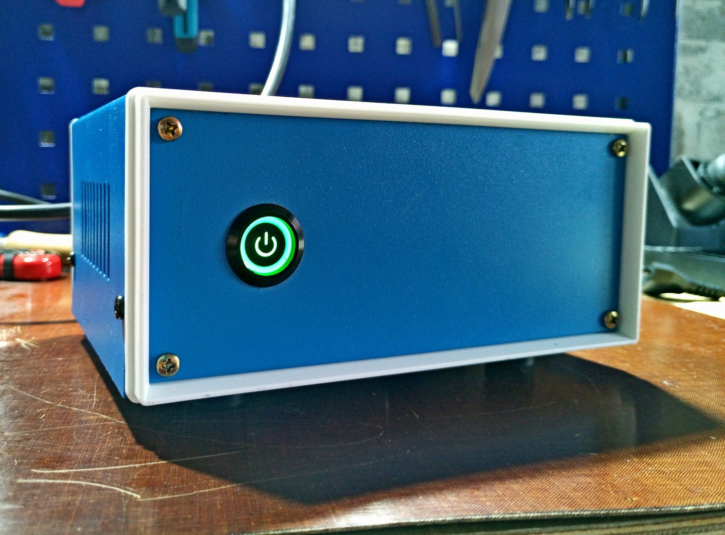

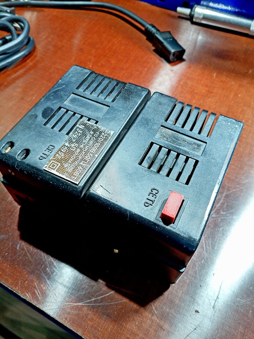

Велосипед не изобрёл - просто облагородил корпус своей понижайки для STAX-ов.
От какого прибора была приблуда - мне неведомо. Что мужуки нашли в гараже, то и отдали... :D
старый БП.jpg [ 334.61 КБ | Просмотров: 2666 ]

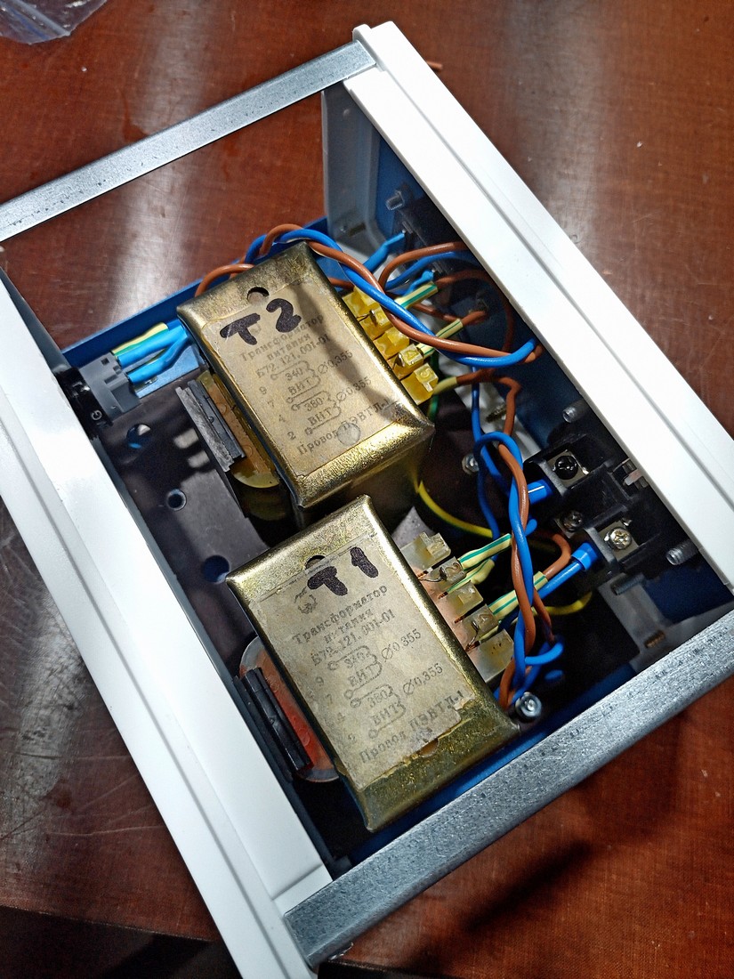

Новый корпусок, кнопка с подсветкой и розетка (реплика Furutech) - с Али.
Трансы прикрепил к алюминиевой пластине, связывающей пластиковый коробки старого БП.
внутрянка.jpg [ 311.21 КБ | Просмотров: 2666 ]

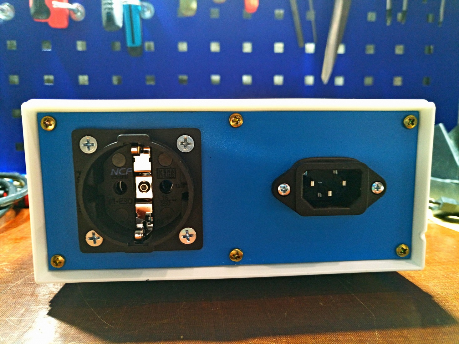

Корпус идет без шурупов, поэтому подобрал из своих запасов (от старых DVD и им подобного)
Самая жопа - выгрызать отверстия под розетку и IEC-разъем. Контуры обсверливал с минимальным шагом шуруповертом. Связи между получившимися отверстиями допиливал аккуратно дремелем. Им же шлифанул все неровности.
перед.jpg [ 444.42 КБ | Просмотров: 2666 ]
зад.jpg [ 387.14 КБ | Просмотров: 2666 ]
