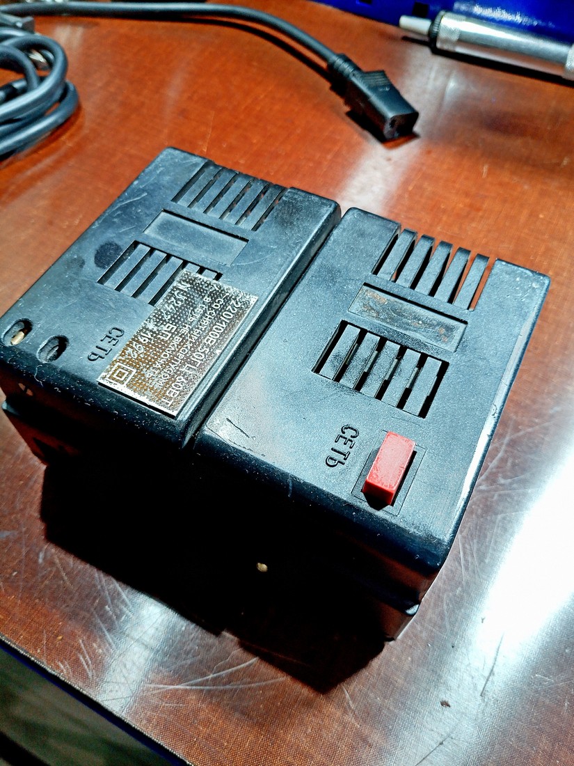

Велосипед не изобрёл - просто облагородил корпус своей понижайки для STAX-ов.
От какого прибора была приблуда - мне неведомо. Что мужуки нашли в гараже, то и отдали... :D
старый БП.jpg [ 334.61 КБ | Просмотров: 1809 ]
Новый корпусок, кнопка с подсветкой и розетка (реплика Furutech) - с Али.
Трансы прикрепил к алюминиевой пластине, связывающей пластиковый коробки старого БП.
внутрянка.jpg [ 311.21 КБ | Просмотров: 1809 ]
Корпус идет без шурупов, поэтому подобрал из своих запасов (от старых DVD и им подобного)
Самая жопа - выгрызать отверстия под розетку и IEC-разъем. Контуры обсверливал с минимальным шагом шуруповертом. Связи между получившимися отверстиями допиливал аккуратно дремелем. Им же шлифанул все неровности.
перед.jpg [ 444.42 КБ | Просмотров: 1809 ]
зад.jpg [ 387.14 КБ | Просмотров: 1809 ]
