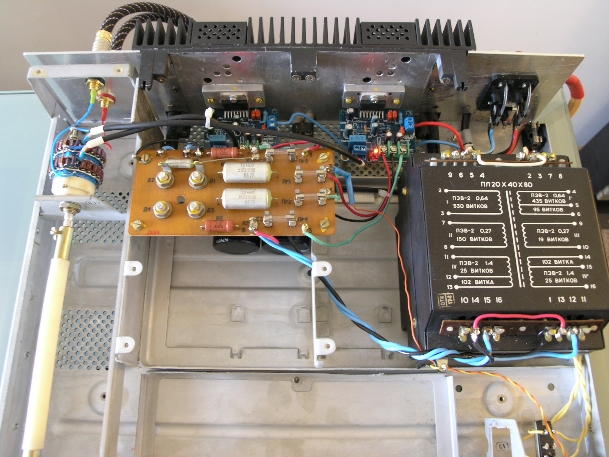

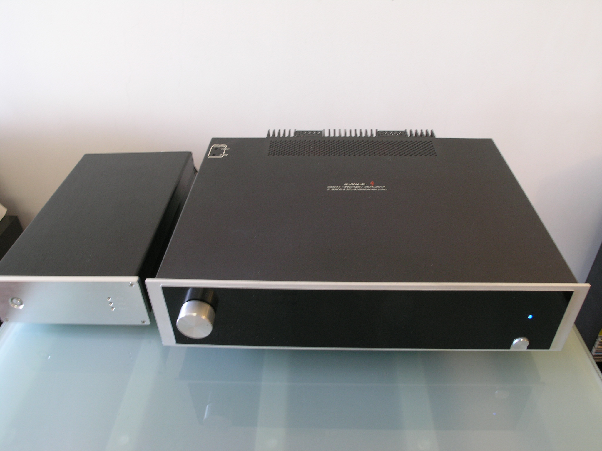

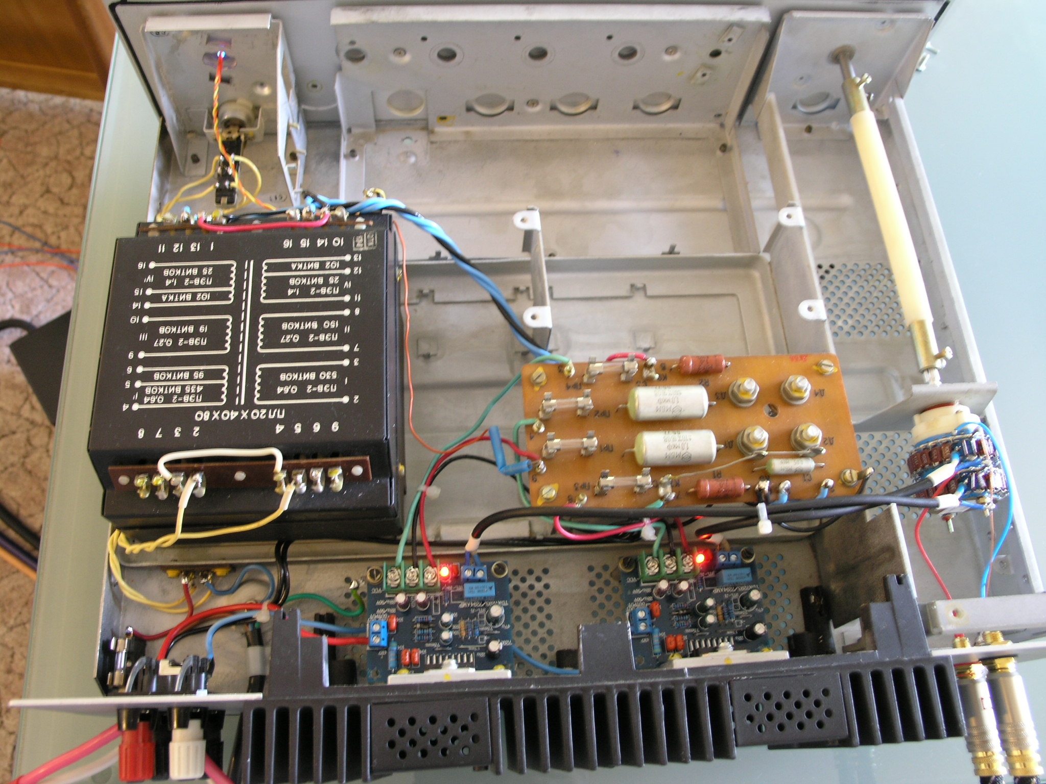

Тут, я сейчас сижу и грею со вчерашнего дня усилитель стерео .Собран он на одной микросхеме на канал TDA7293. Эта микросхема является полным усилителем .Ну и обвязка на плате вокруг неё.В этой микросхеме выходной каскад реализован на полевых транзисторах. ООС-конечно есть,потому и Хитачи -можно назвать. :D Работает в режиме класса АВ.Выходная мощность на нагрузке 8 ом- 50 ватт.Допускается до 80 ватт.Но не посчитали необходимым, раскачивать такую мощность.50 ватт и то за глаза хватает.Что можно сказать про его звучание? Прилично звучит .Достаточно прозрачно.И если кто любит БАС? То там его предостаточно.Изменения со вчерашнего дня значительные.Прогревается.Надо недельку погреть,а потом ясно станет.Но Хитачи,он и сегодня переигрывает.Понятно,такт-короткий,а это уже преимущество.Ну а раз ОООС есть,то и выходное сопротивление очень мало.Значит и бас упругий и плотный.
P1012330.JPG [ 567.09 КБ | Просмотров: 3320 ]
P1012307.JPG [ 562.23 КБ | Просмотров: 3320 ]
P1012325.JPG [ 578.67 КБ | Просмотров: 3320 ]
P1012322.JPG [ 594.62 КБ | Просмотров: 3320 ]
Добавлю.Усилитель собран на базе Отечественного усилителя "Бриг" .От него осталось,корпус,силовой тр. выключатель и ручка регулятора громкости. :D Транс-замечательный.Энергетики хватает.

Мда..... Жалко "Бриг" ... :cry: Судя по крышке - это был их первых выпусков...... ещё времён
Марковича...
О TDA729X . Можно существенно улучшить параметры и звучание. Использовав инвертирующее
включение. :P
А то, что мелкосхемки TDA729X уделывают 90 % винтажа - это правда. ;) ;) ;)

У ТДА согласно даташит и так безобразное тепловое сопротивление (1 – 1.5 C/W), а Вы ещё добавили своими чёпиками под микросхемами столько же. Подсчитайте, какую мощность в итоге вы сможете получить при таком теплоотводе. Уберите их (чёпики), всё-таки не для себя лепили.
 Заголовок сообщения: Хатачи сегодняшнего дня! (TDA7293)
Непрочитанное сообщениеДобавлено: 24 июл 2013, 16:28
Это ты про что? Если у них плохое тепловое сопротивление,значит они обязаны греться? Или нет? Так вот работая в режиме класса АВ ,при токе покоя 35ма -радиаторы практически холодные.А только при прохождении сигнала,слегка нагреваются.Уже не один час работают и чуть тёплые.Ну может температура градусов 37? Или около того. :oops:
