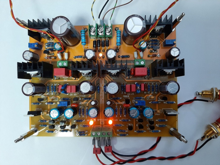

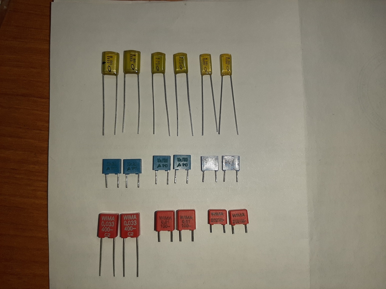

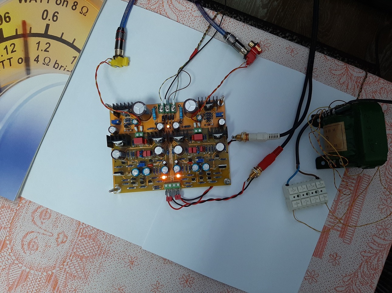

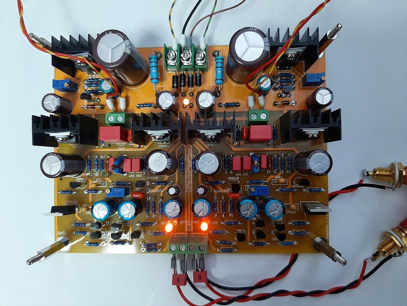

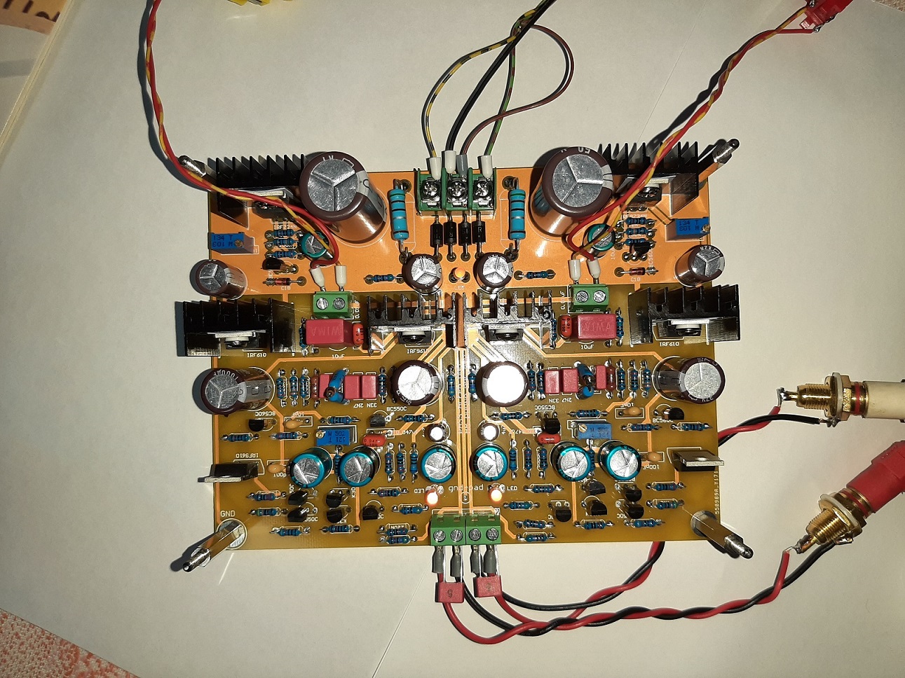

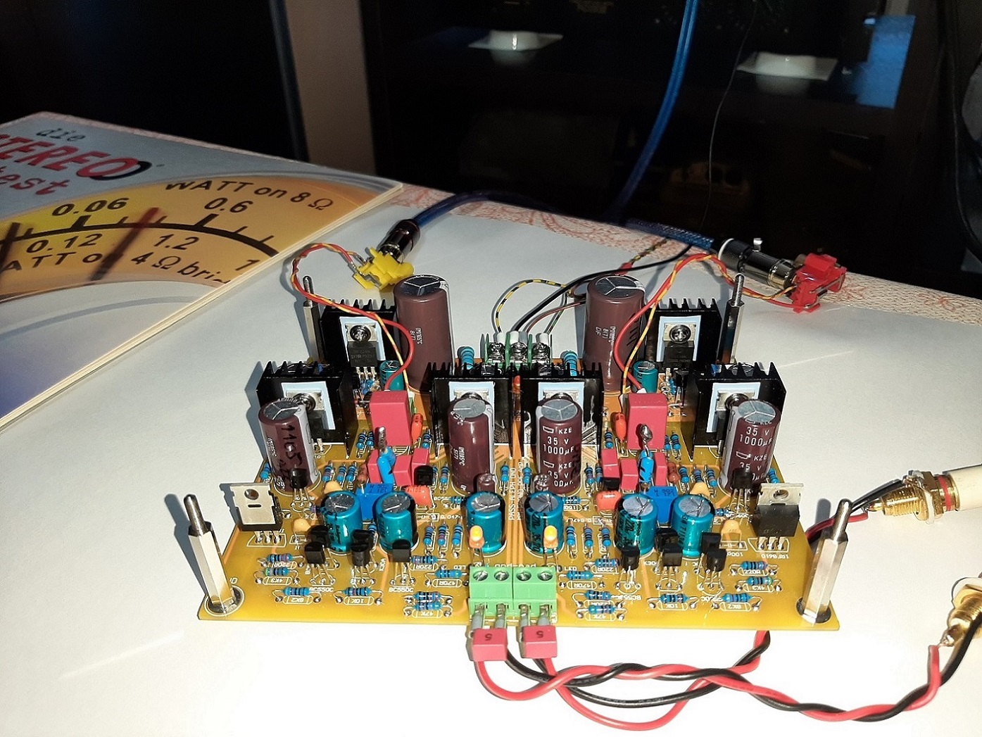

Попробовал спаять этот фонокорректор ММ. Схема корректирующей цепи нарисована не верно (на плате разведена правильно). Номиналы резисторов в корректирующей цепи поставил 7,32 Ком и 88,7 Ком (как в оригинальной схеме). Конденсаторы в корректирующей цепи сначала поставил комплектные из Китая. Корректор зазвучал на третий день (в первый день звук был так себе. Решил попробовать в корректирующей цепи пленочные конденсаторы разных фирм. На LCR сейчас цены заоблачные, поэтому пробовал конденсаторы Nichicon, Epcos,Wima и какие-то корейские и венгерские (полистирол). Субъективно больше понравился звук с конденсаторами WIMA FKS. Электролиты 10,0 мкф на выходе заменил тоже на пленочные WIMA. Плата изготовлена очень качественно, электролиты тоже хорошие. По звучанию очень похож на клон KORA-3T.Трансформатор применил ТПП 269-127/220-50.

Плата красивая. А на саму схему то можно взглянуть? А то как то трудно судить о неправильной коррекции.

https://aliexpress.ru/item/100500344585 ... 33edEeaAda https://elektrotanya.com/pass-labs_alep ... nload.html Вот здесь посмотрите: 1 ссылка там китайская усеченная схема. По второй ссылке сервис- мануал,там схема оригинала. К сожалению набор подорожал,я успел за 3600 руб.Думаю он этих денег стоил.

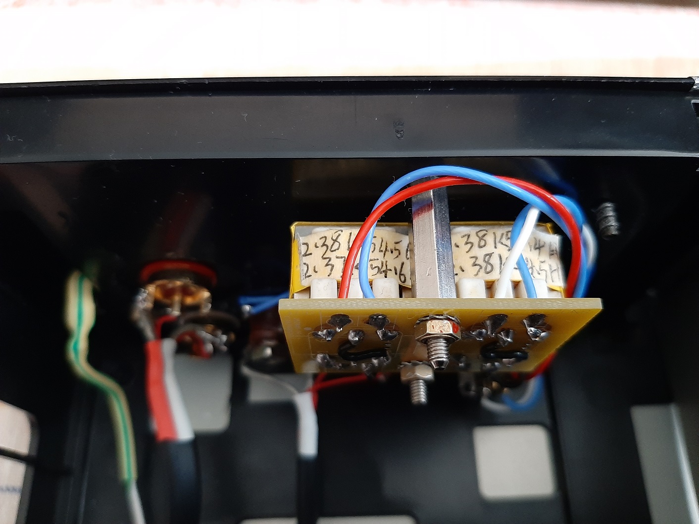

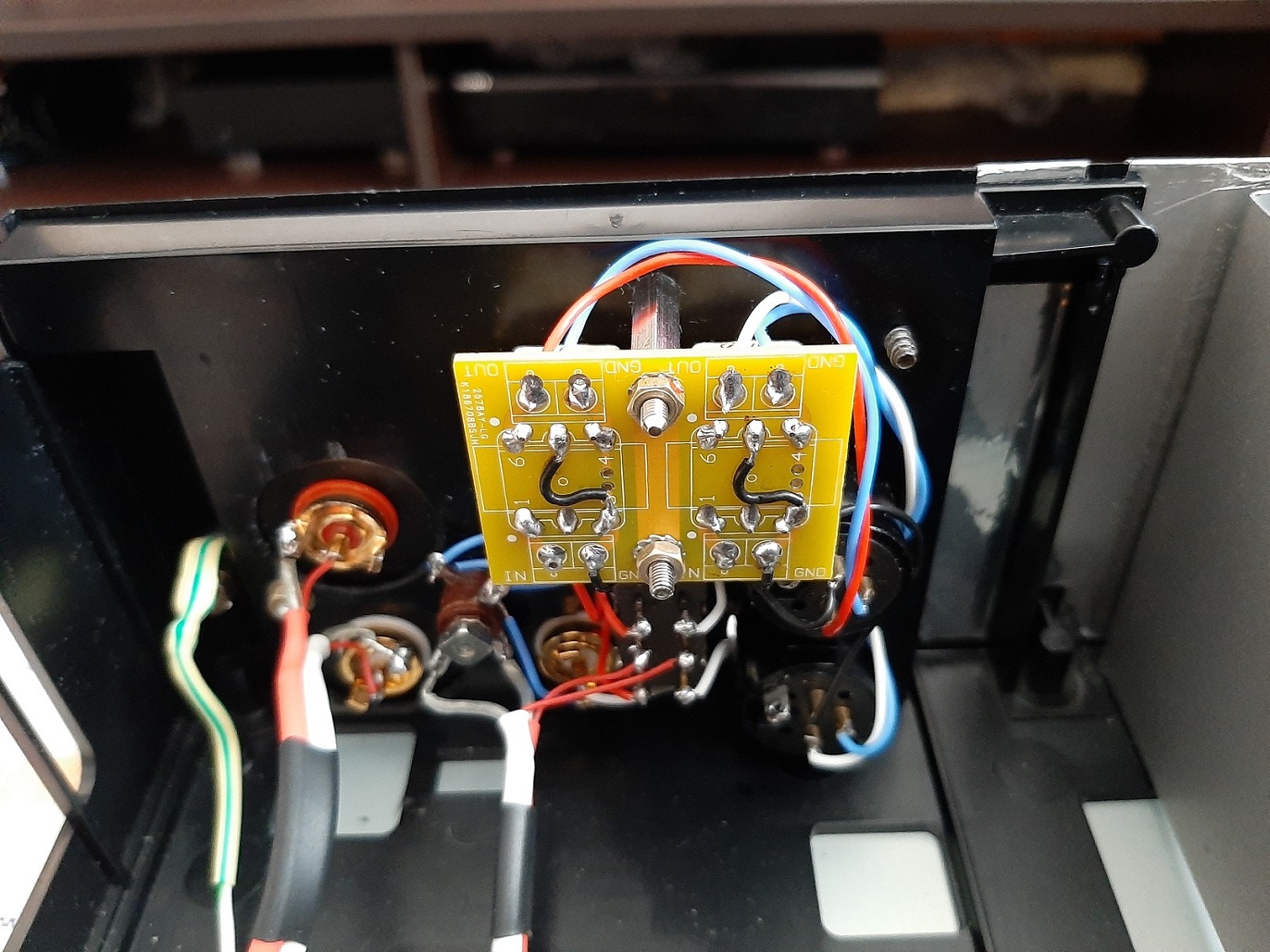

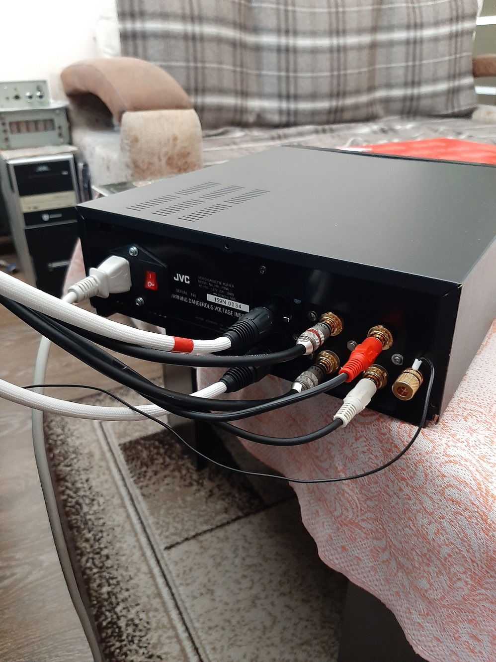

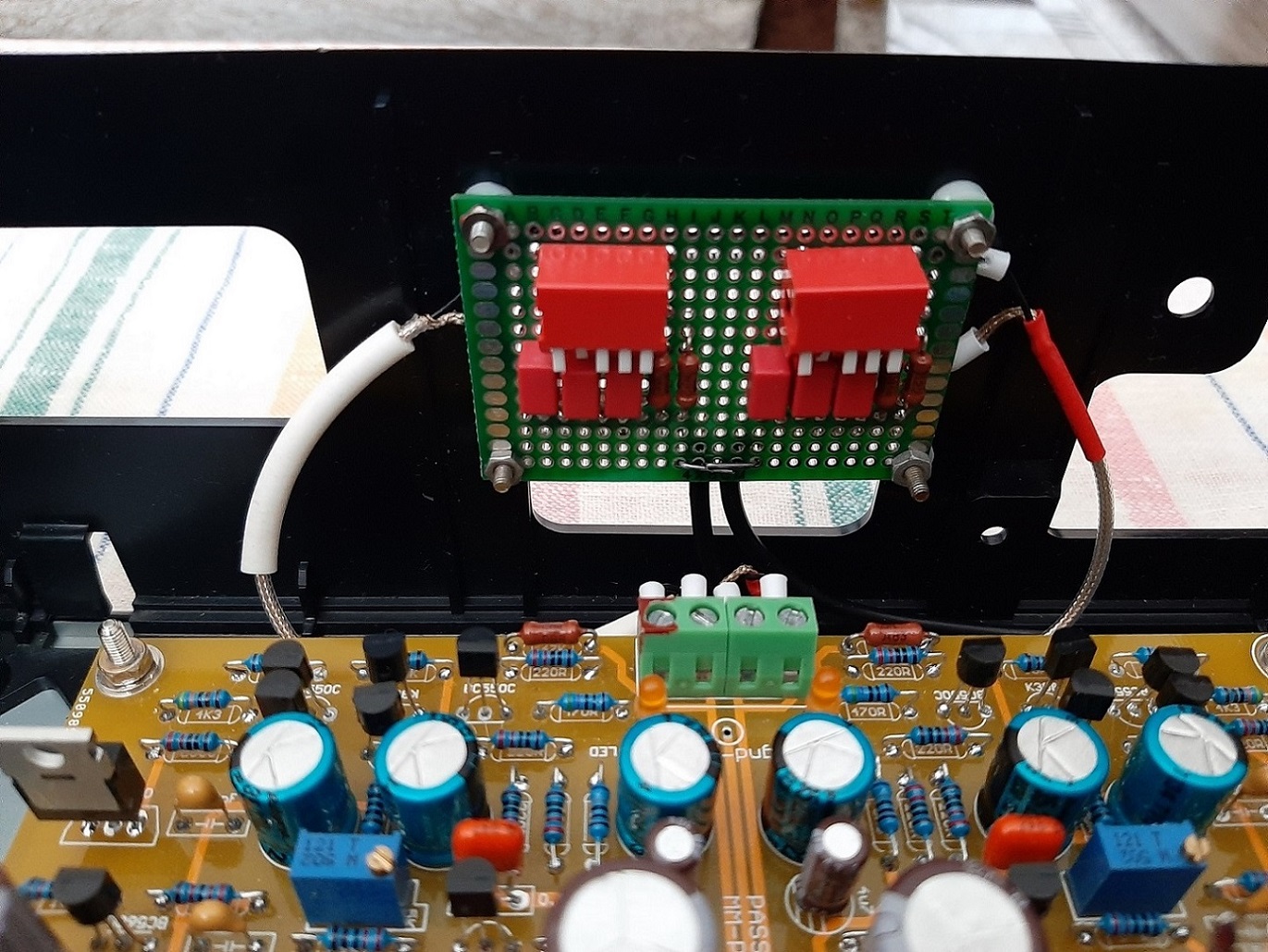

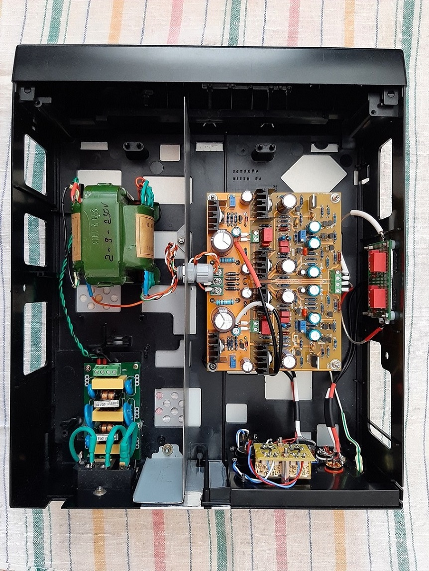

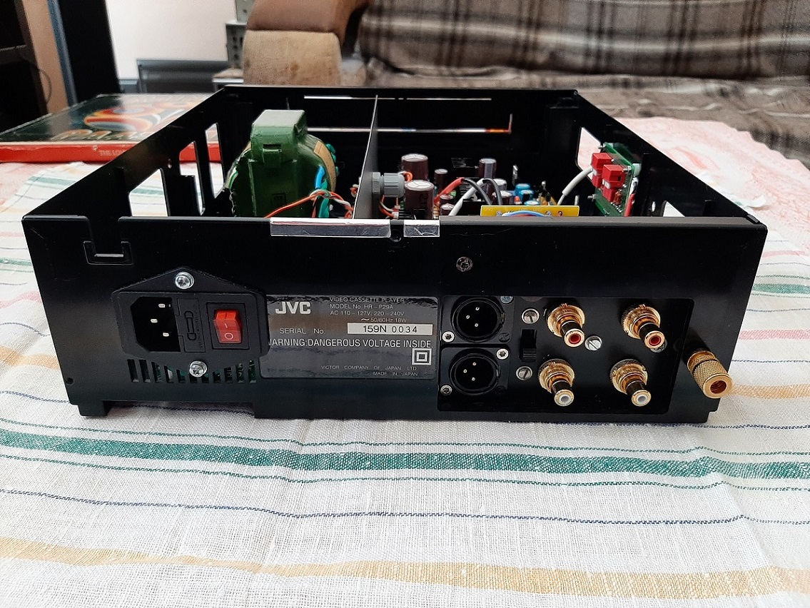

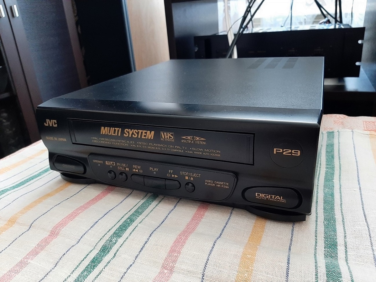

В продолжение темы. Корпуса сейчас дорогие, поэтому все решил поместить в корпус от видеоплеера. От себя добавил выход XLR на пермаллоевых трансформаторах и регулировку входного сопротивления и емкости.
