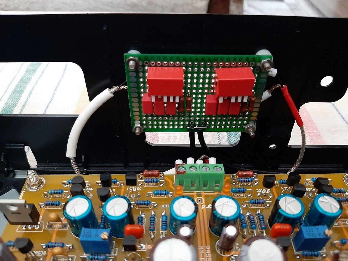

В продолжение темы. Корпуса сейчас дорогие, поэтому все решил поместить в корпус от видеоплеера. От себя добавил выход XLR на пермаллоевых трансформаторах и регулировку входного сопротивления и емкости.
