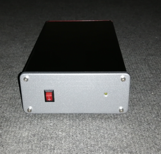

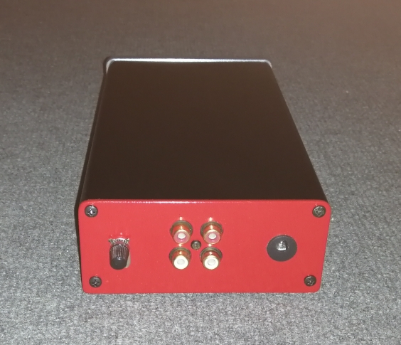

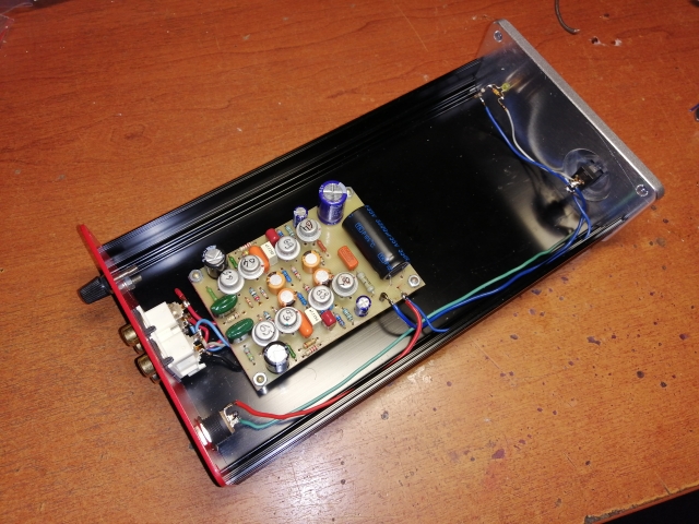

Всех приветствую. Попросили собрать корректор на именно германиевых транзисторах! Вот это для меня была полная неожиданность. Ну, я понимаю, на полевиках, на ОУ, просто на дискрете, но здесь конкретно на П 28 + ГТ 308 в. 2Т 308 в у меня были. Я их держал для использования в качестве датчиков температуры. А вот П 28 - откуда? Были когда то давно, но я лет 15 назад выкинул все эти П и МП. Место занимали. Нашел я П 28 на Митинском рынке. Схема двухкаскадная, с межкаскадной RIAA коррекцией. Транзисторы подобрал в пары , и вперед! Ну, собрал я этот корректор, потом отстроил его, и решил отдать даже не послушав. Но потом все таки решил послушать его. Что то стало мне интересно. Все таки заказчик настаивал на сборке на германии, и просил очень серьезно отнестись к его заказу. Поставил я Pink Floyd, и……… И тут ……. И тут корректор на Германии, просто поразил меня своим звучанием. Не кидайтесь в меня тапками, но я и сам офигел! Очень легкий и чистый звук, детализация просто супер. Решил, сто обязательно и себе такой же соберу для коллекции.

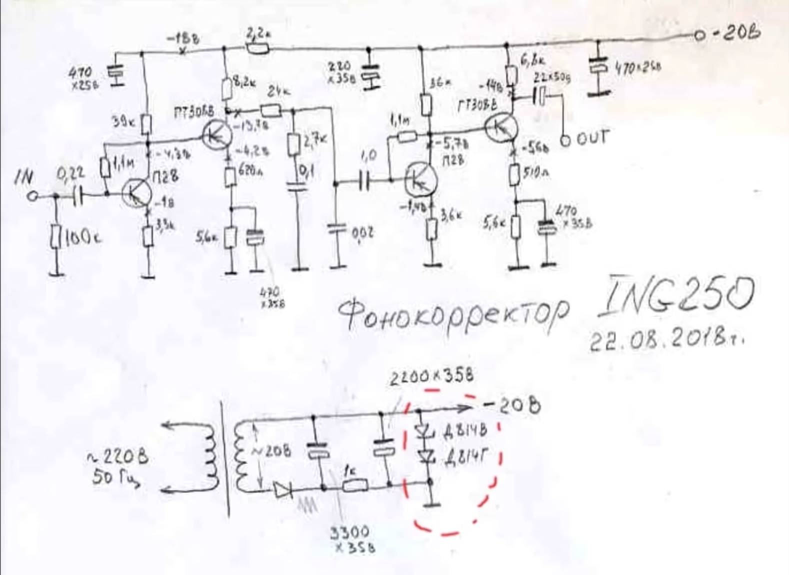

« Схемка своя или клон чего-то?»
Схема не моя. Заказчик схему предоставил. Условие было собрать 1 в 1. Без каких либо отклонений. Я хотел было предложить несколько конкретных и явных улучшений по конструктиву, но заказчик категорически от этого отказался. У меня остался комплект Германия на ещё один корректор. Буду собирать с учетом своих доработок.

Было бы любопытно схемку глянуть... :oops:

Выкладываю схему для общего оборзения. :) На Ютуб есть по ней аж 2 ролика. С рекомендациями по сборке. Автор для борьбы с фоном, рекомендует не делать землю общим полигоном. Я сделал общим. Я всегда делаю землю общим полигоном. И никогда никакого фона нет. Особое внимание нужно уделить конденсаторам по 470 мкф. Они должны быть с очень низким ESR. Это важно. Я нашёл 4 штуки с нулевым ESR. По настройке несколько слов : на кондер 0.22 мкф подаем синус, а на коллекторе V 2 добиваемся одновременного ограничения , подбором резистора смещения базы V1. На схеме он на 1.1 мом. У меня получилось 820 ком. Со вторым каскадом все тоже самое. На этом настройку можно считать законченной. Землю на выходные клеммы, я взял с кондера на 2200 мкф блока питания. Из этой же точки, провод на корпус. Вроде все.
Какие транзисторы подбирали и по каким параметрам?
Первый транзистор П28 с каким усилением по току использовали?
Резистор на входе использовали? ...и именно 100 кОм?
С какой головой слушали?
С уважением Владимир.
Непрочитанное сообщениеДобавлено: 22 июл 2022, 15:11
Сообщений: 1674
Его благодарили: 736
Транзисторы П 28 у меня с h21 68. Специально купил 10 штук, чтобы выбрать с максимально близкой беттой. А они все 10 были практически как под копирку. 1Т 308, нужны с буквой В. Самые малошумящие. Тоже бетта где то около 70. Всё как то хорошо сложилось. Всё остальное по схеме.

Приятное на вид изделие (на слух, понятное дело, не могу ничего сказать). В пустующее место корпуса ФК так и просится БП, что бы его не делать выносным
Непрочитанное сообщениеДобавлено: 22 июл 2022, 15:24
Сообщений: 1674
Да, в принципе можно. Я о трансформатор внутри корпуса. Но у меня заказчик так захотел. А для себя, когда будк делать свой вариант, транс поставлю в корпус. Это уж все непременно!

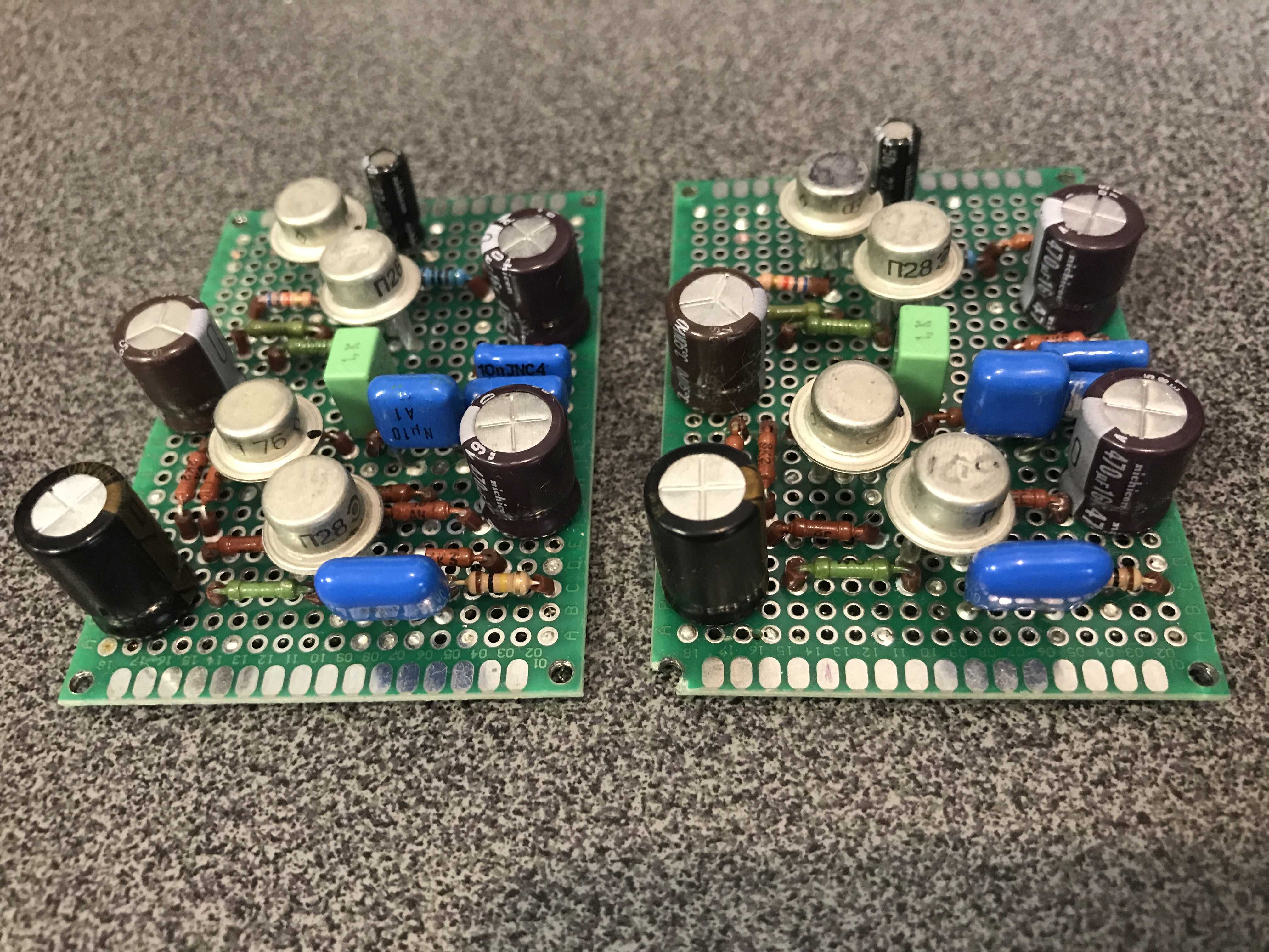

Ы! Чюдатворный Германий весьма заразителен. 8-)
IMG_6048.JPG [ 985.41 КБ | Просмотров: 8743 ]
Непрочитанное сообщениеДобавлено: 25 авг 2022, 20:38
Сообщений: 18531
Любопытно! А еще любопытней будет услышать описание
чюдатворнага звучяния
Непрочитанное сообщениеДобавлено: 25 авг 2022, 21:38
Сообщений: 12108
Его благодарили: 6609
Непременно, по готовности. И в своей теме.
