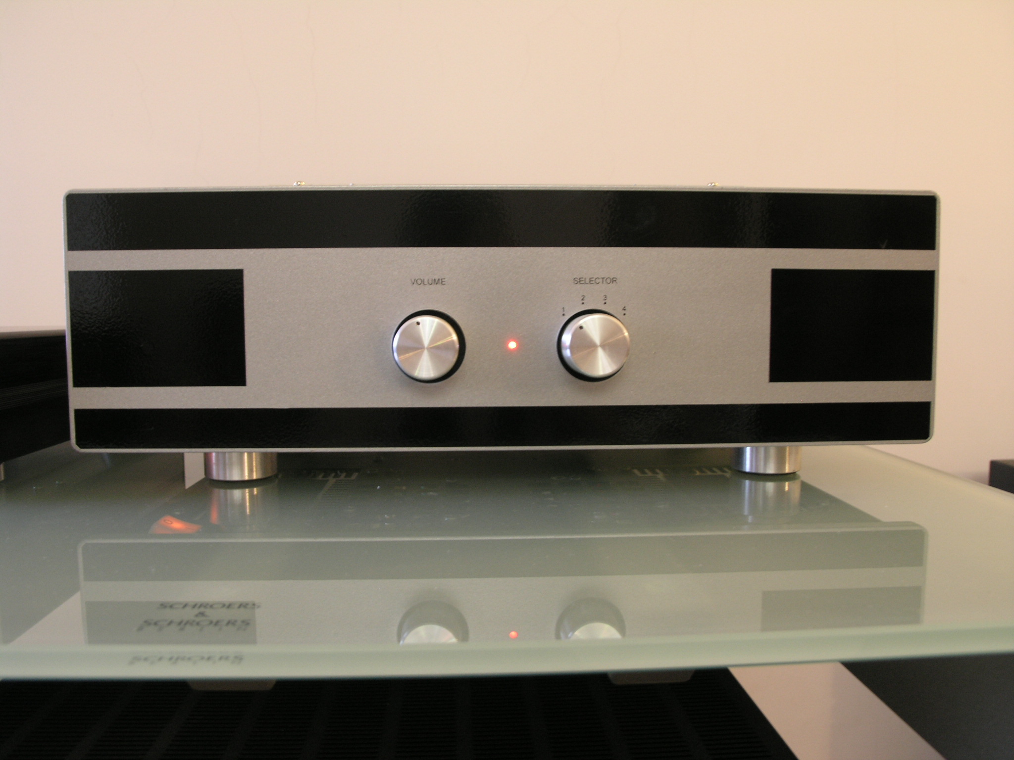

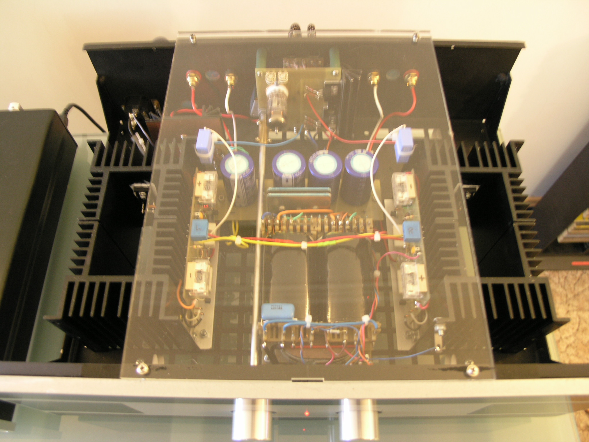

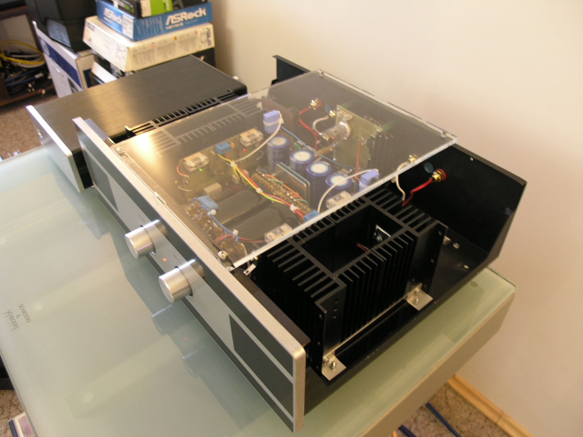

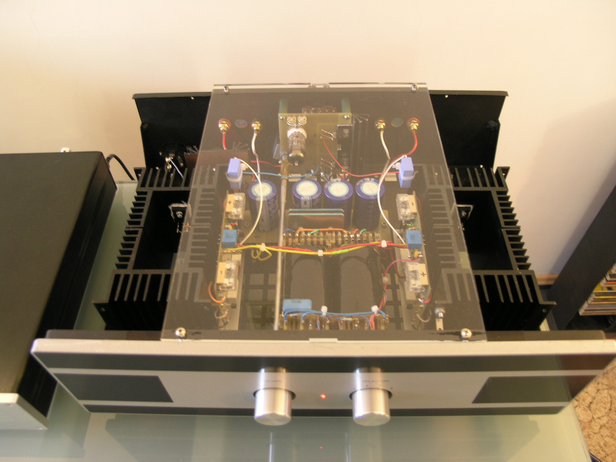

Ну сегодня ,получил от Виктора последний пока, гибридный ус.Двухполярное питание.На выходе ,в каждом плече по одному мощному полевому транзистору. Комбинированный драйвер на одном триоде(одна половина лампы на канал) E88CC Mullard с динамической нагрузкой на высоковольтным полевом транзисторе. два входа RCA с переключением входов сигнальными реле (япония).Входные цепи обвязка серебро (Мундорф) регулятор громкости ALPS. Выходной каскад выдаёт примерно до 30 ватт мощности.Примерно до 15 ватт класс А. Вместо железной крышки решили поставить с верху оргстекло.Весь монтаж видно.Очень красиво и познавательно. Звучит? HI-END.... По другому сказать не могу.Исключительно достоверно и прозрачно.Меня восхищает,не смотря на то, что у меня высококлассных усилителей не мерено. Прекрасный усилитель ,описать нет слов, его звучание.Это надо слышать.

Супердизайн. Выглядит реально просто убийственно!

ОООО.. классный усь.. и внешка красивая!!!
Ну, звук--я думаю то же самое, на высшем уровне!! 8-)
Поздравляю....
