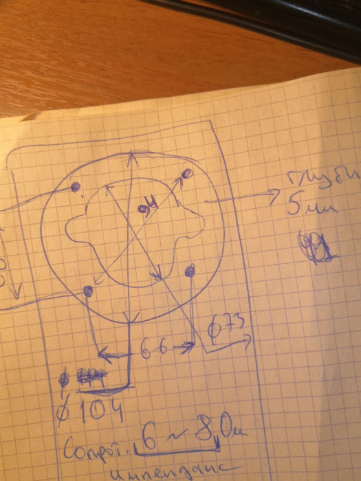

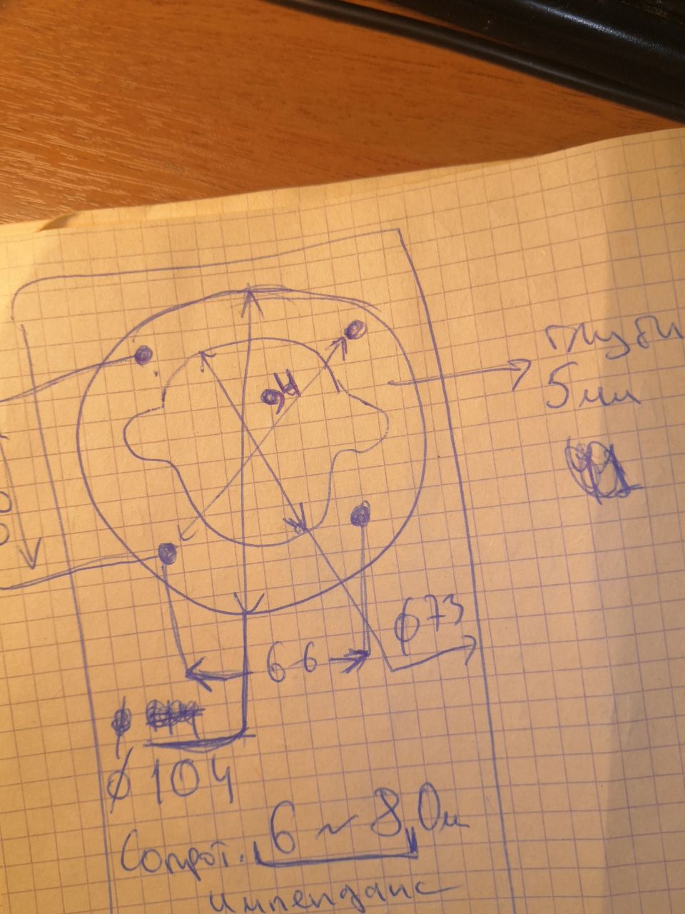

Всем привет! Никогда бы не подумал, что найти ВЧ Динамик так сложно. Помогите купить, найти, размеры прилагаю. Это для моих колонок Jamo.

Судя по изгибам корпуса, это серия 08. Какая модель конкретно? Вроде похожа на ранний вариант 98 с круглым фланцем. Там в серии разные пищалки стояли в разное время

Кстати, установочные стандартные, что говорит о том, что головка не своя от Джамо, а от стороннего производителя. Например, я сейчас промерил Vifa D25AG и там один в один установочные размеры. Надо знать маркировку Джамо и искать оригинал от изготовителя, точнее два. Они парами меняются

Да, у меня Jamo 98, но оригинал я и не стремился найти. Любые другие ВЧ динамики на 6-8 Ом и с теми же размерами. Я все магазины и авито перешерстил, ничего не нашел. А вот тот, что вы по ссылке скинули на авито по диаметру фланца и диаметру креплений подходит!! Но диаметр CD (повыше катушки) у него 83 мм, а у меня почему то 73. Разве что подпилить в корпусе...

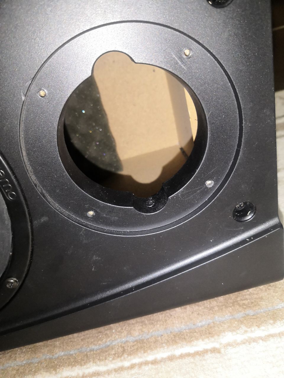

И кстати еще вопрос, выкрутил винты из корпуса колонки, а панелька не снимается, она что еще дополнительно на клей садится?

Вы имеете в виду клеммную панель? Просто к полимерной плёнке отделки корпуса прикипела от времени. Изнутри надавить и отойдёт

На спеках он есть, а на фото не видно. Держу в руках Вифа D25AG-05 и тоже почему то нет этого кольца, хотя фланцы одинаковые. В любом случае оригинал не найти и придется где то подгонять. Но тут внешне фланец встает как родной

Действительно, кольца на фото нет, должен встать как по маслу судя по размерам. Спасибо, есть вариант. Хотелось бы конечно побюджетнее, а то половина стоимости самих 3х полосных колонок)))
А на счет корпуса, нет не клеммную. А передняя панель, на которой динамики крепятся, только на ней винты есть (она отходить должна от корпуса). Клеммник с зади внизу, маленький.
Не уверен насчёт Джамо, но на Филипсах встречал такое решение - болты спрятаны под втулками защелок крепления гриля. Приходилось эти пластиковые втулки вытаскивать и под ними находились болты
Хотя, возможно, что в вашем случае и вклеена панель

На передней панели были резиновые вкладыши, я их достал, открутил 4 винта, но панель не отходит. Больше точно креплений нет. Вот и думаю, бывало разве винт + клей

Тут надо в руках покрутить и посмотреть. А зачем вам её снимать? На 90% акустики ящики неразборные

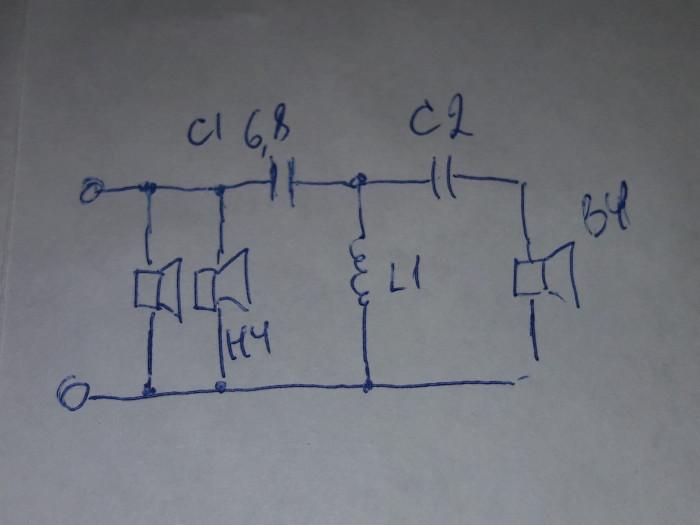

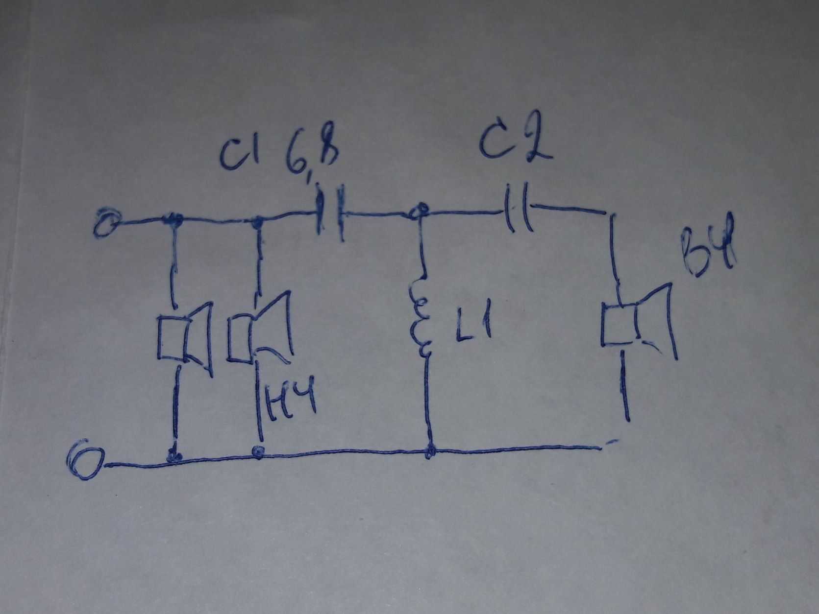

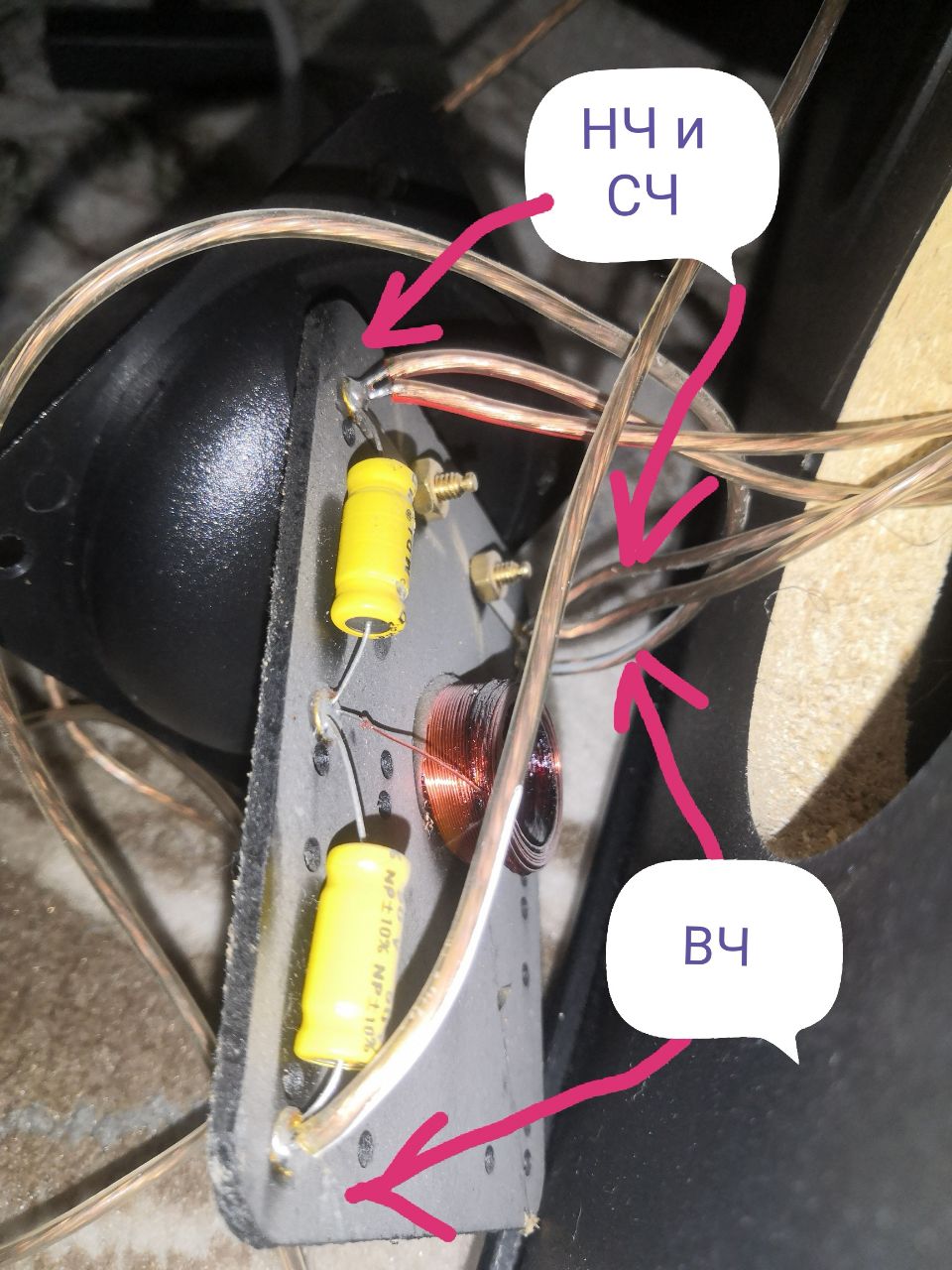

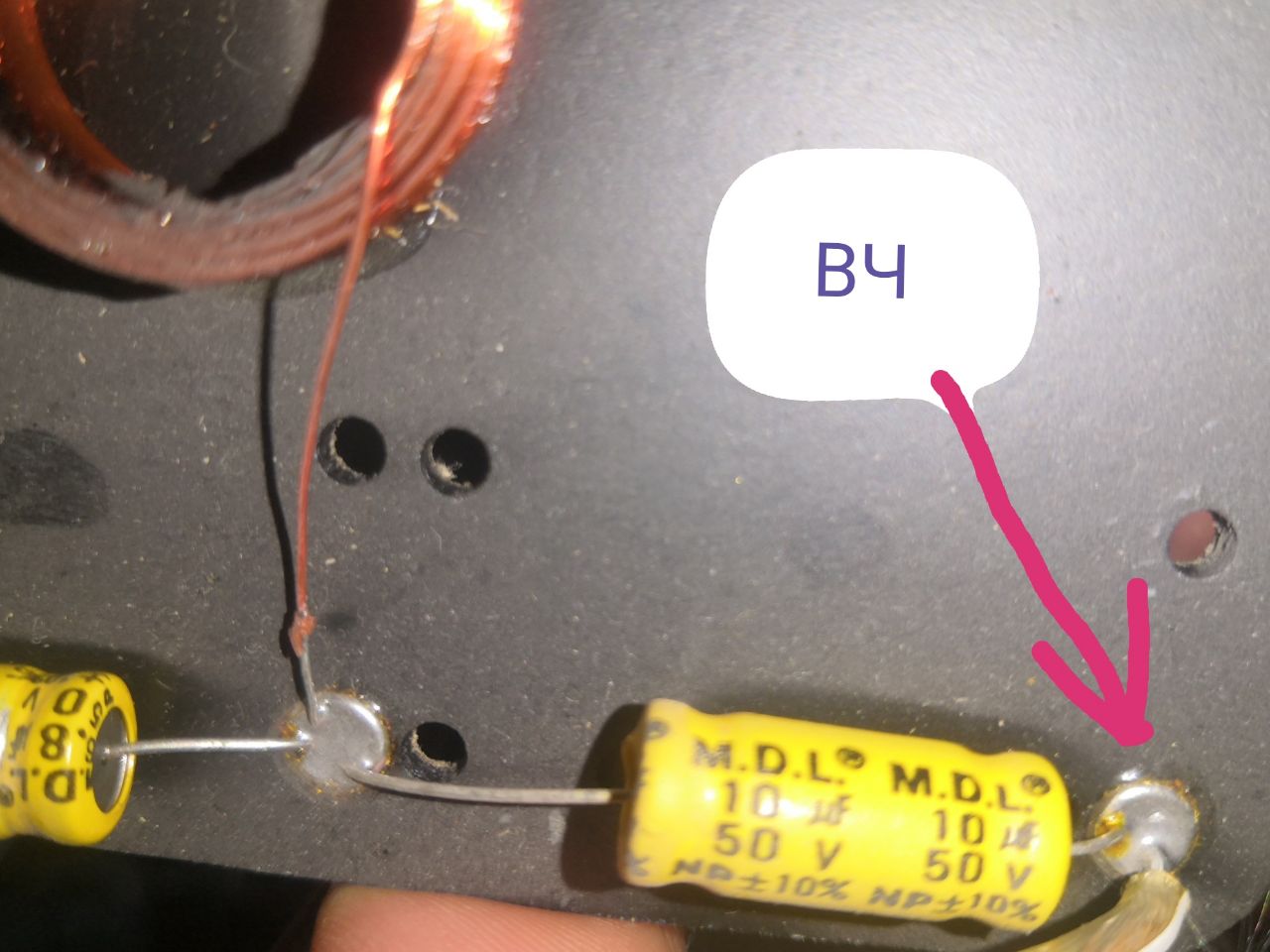

Теперь вот решаю все же какой выбрать. При чем сейчас разобрал клеммник на колонке, посмотреть какой там фильтр. И теперь думаю, а вообще они подойдут или нет??)
photo1672825049.jpeg [ 118.46 КБ | Просмотров: 2272 ]
photo1672825049 (2).jpeg [ 167.43 КБ | Просмотров: 2272 ]
photo1672825049 (1).jpeg [ 127.28 КБ | Просмотров: 2272 ]

А что смущает? Классический фильтр на бюджетных деталях.
мало ли по спецификации там должны стоять 8 Ом, а я воткну 6

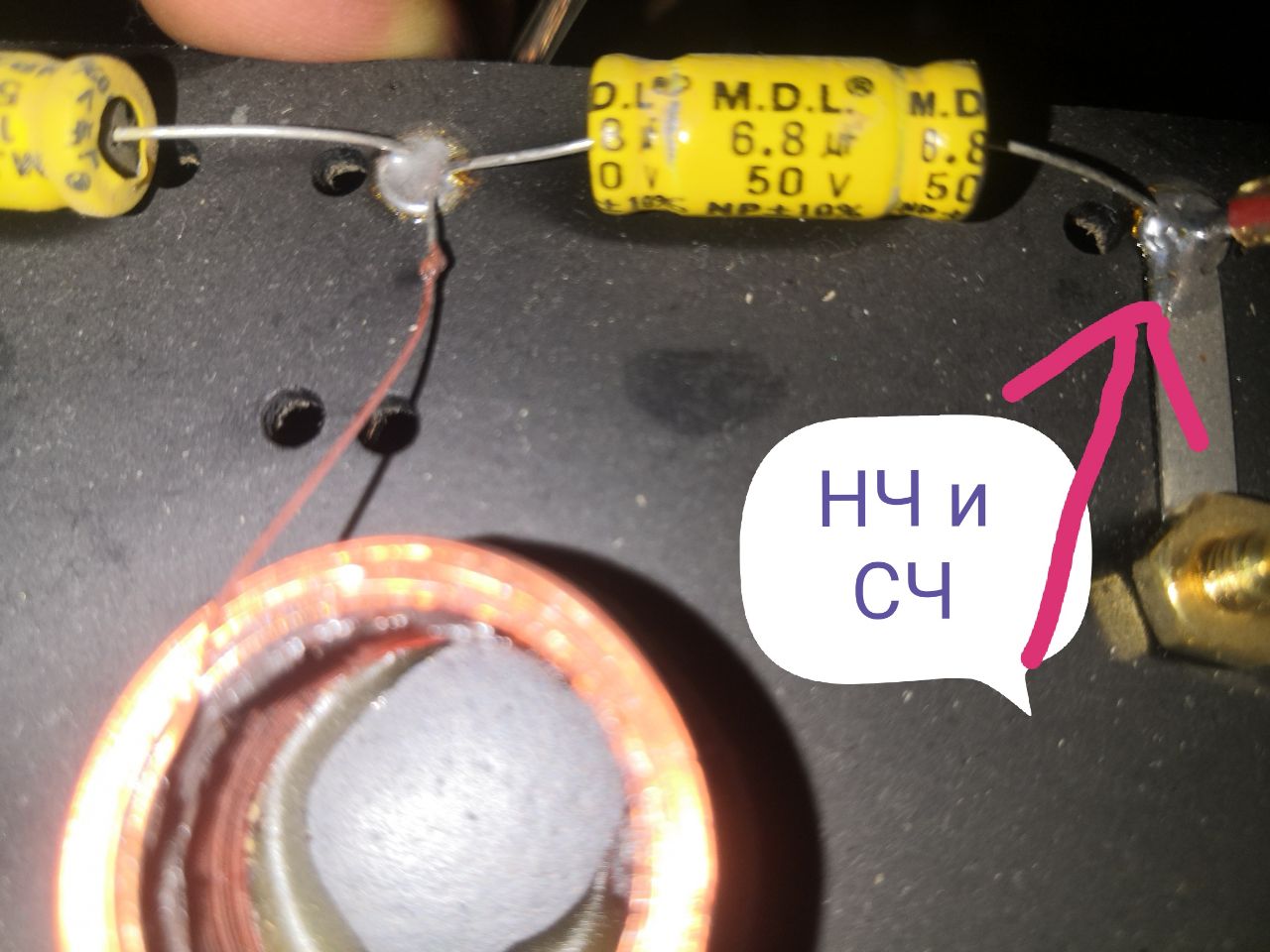

Пришли ВЧ вифы на 6 Ом, подключил, соблюдая полярность. Включаю и полнейшая тишина, ни левый ни правый не издают ни звука. при этом НЧ и СЧ играют нормально. Что такое может быть?

Сообщений: 22473
Это могут быть неисправные динамики, например.
Начните с прозвонки катушек динамиков.
Если фильтр неисправен и вы подали весь диапазон на ВЧдинамик, то вы могли убить головки
 Заголовок сообщения: Покупка поиск динамиков ВЧ
Непрочитанное сообщениеДобавлено: 09 янв 2023, 19:52
Сообщений: 14
Ну динамики нулевые на вид, катушка прозванивается. Если бы весь диапазон пошел на динамик, он в любом случае хоть что нибудь, да издал бы какой то звук, треск, прежде чем крякнуть. Да и громкость я небольшую делал. А тут сразу тишина полнейшая.

Это как? Полярность точно правильная. А с фильтра там уже заводские провода шли на твитеры (от предыдущих ВЧ)
Непрочитанное сообщениеДобавлено: 09 янв 2023, 20:05
Сообщений: 22473
Кроссовер простой, ломаться нечему, но электролиты я бы проверил.
По динамикам - батарейку 1,5 вольта к клеммам кратковременно поподключайте, приложив ухо к куполу. Если исправны - должны быть щелчки
кросс.jpg [ 132.37 КБ | Просмотров: 2157 ]
