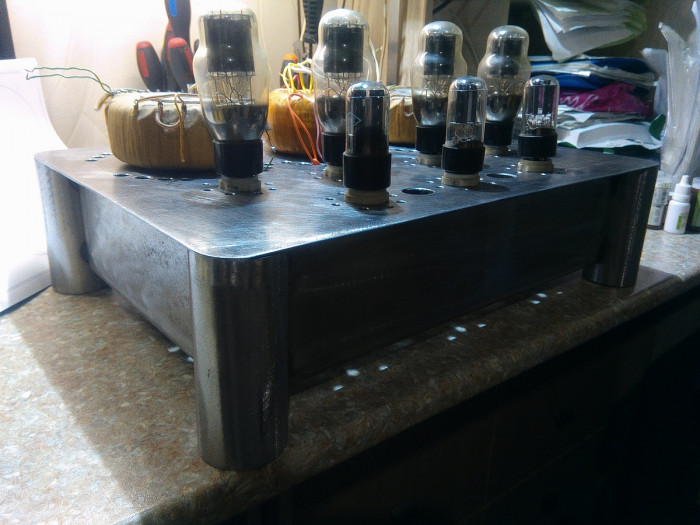

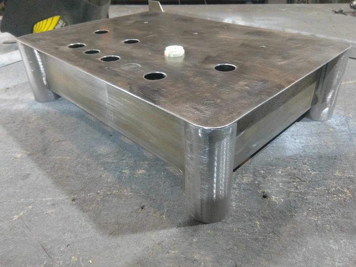

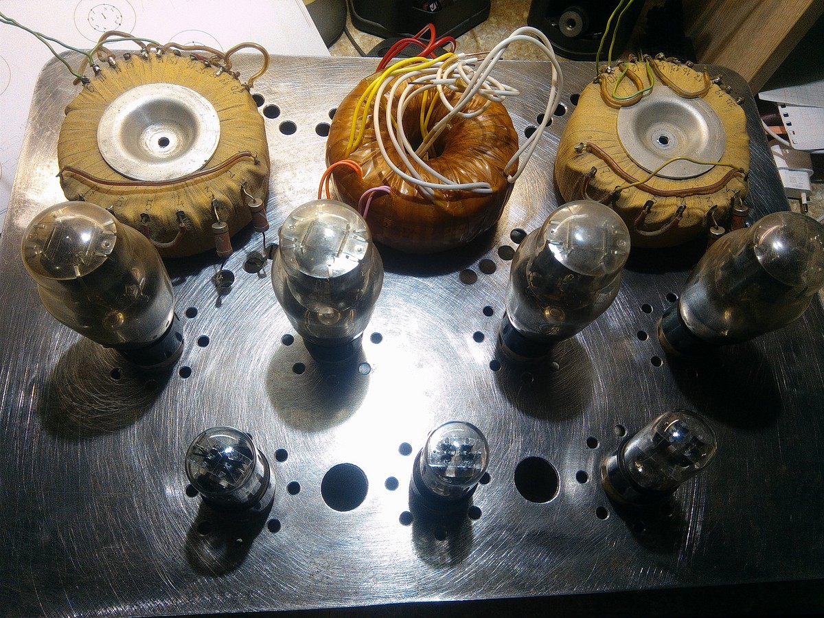

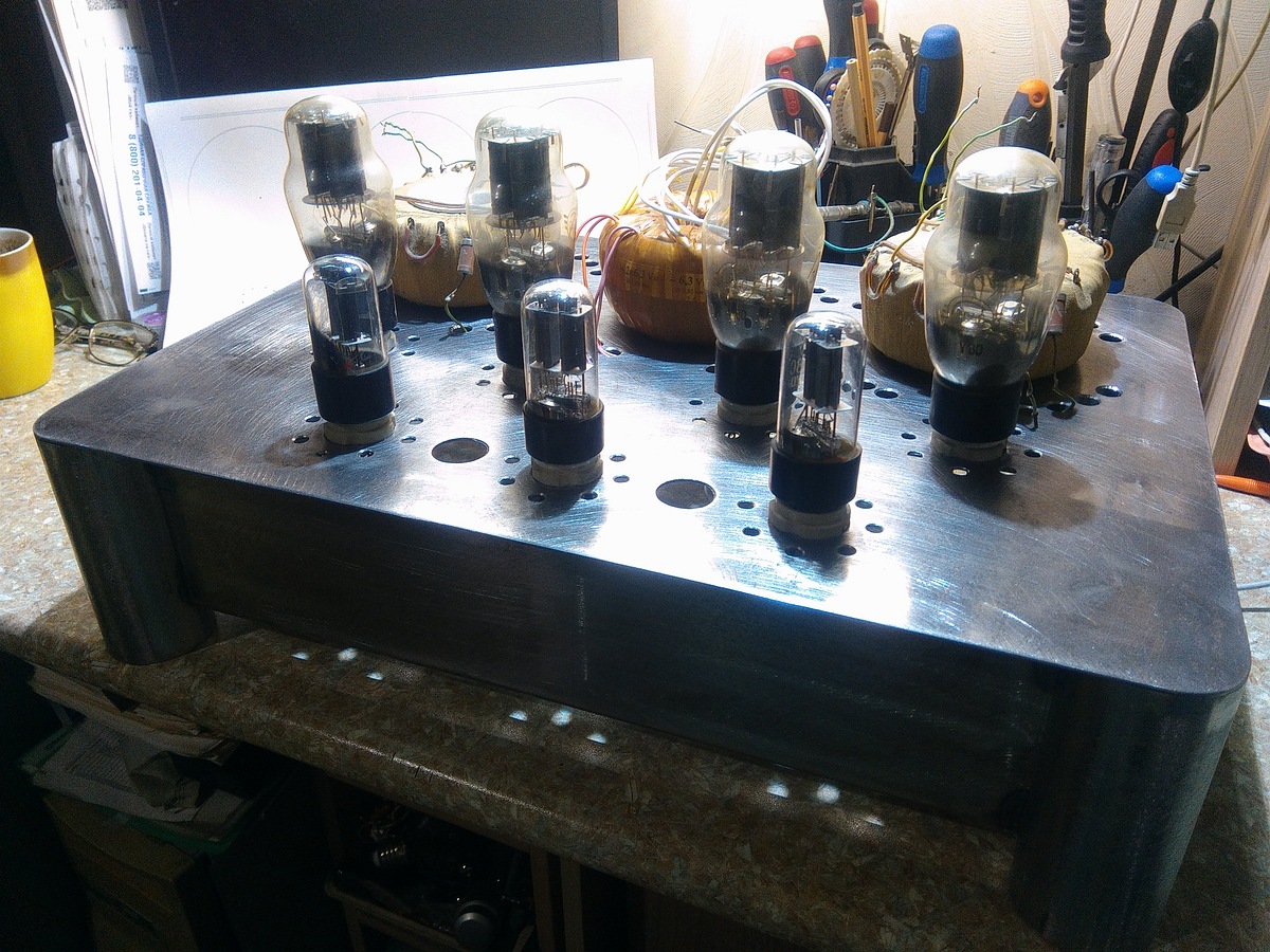

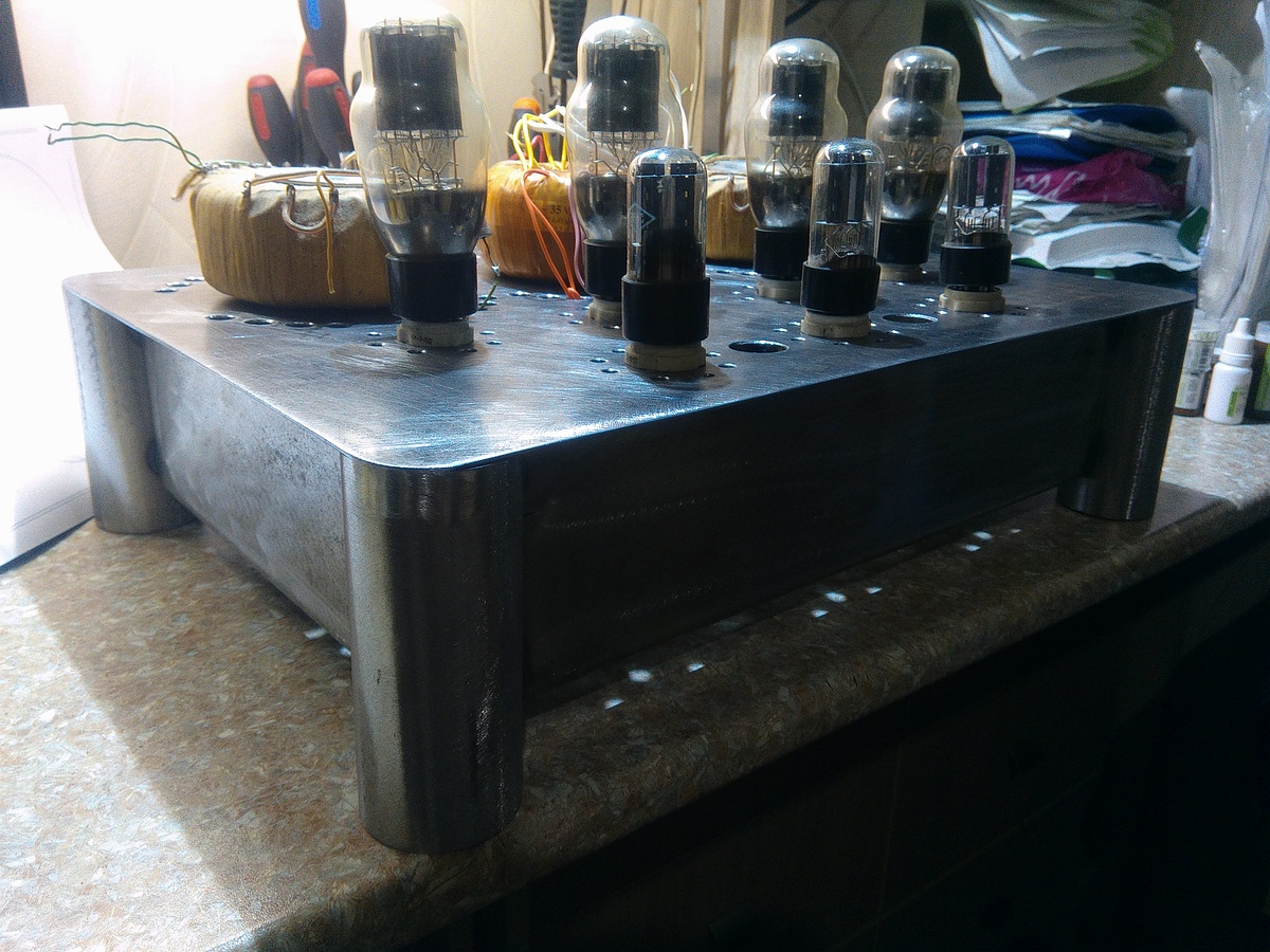

Стоял на шкафу очень давно макет ламповика на которым я долго издевался, а потом душил пылью... :D
Решил все таки заиметь ламповый звук, как все это в будущем запоет не знаю, но хочется собрать красиво.
Начал с корпуса. Размеры делал исходя из тумбочки.
Дайте пару наставлений.
Из выходных лапочек есть 6п3с и 6с4с. С остальными, которые на входе проще. Есть и 6н23п, 6н3п, 6н8с, 6н9с.
Хочется собрать, на 6с4с, но их сложнее раскачать. Два каскада усиления перед ними поставить? Или это не реально.
В общем мучаюсь вопросами про смещение, про лампы, про схематехнике и пр....
Вот такой дизайн замутил. Пока примеряюсь и досверливаю дырдочки... :D
Алексей, поддерживаю!
Начал основательно, респект! Корпус суперский. Какой вес получился у него? Выглядит килограмм на 20..)
 Заголовок сообщения: Попробую ещё раз)))))
Непрочитанное сообщениеДобавлено: 05 янв 2023, 20:01
Ты меня озадачил... :D Пошел взвесил. Три трансформатора и корпус 10 кг... :)
Корпус суперский
Хотелось чего то особенного. Осталось доделать... 8-)
Непрочитанное сообщениеДобавлено: 05 янв 2023, 20:03
Может к завершению, так и будет весить. Деревяшечка, колпак на трансы, детальки.... :D
Непрочитанное сообщениеДобавлено: 05 янв 2023, 20:04
Вспомнил вопрос... Может сетевой транс снизу поставить?

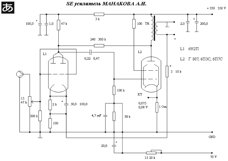

Непрочитанное сообщениеДобавлено: 06 янв 2023, 10:45
Именно. А для этого надо вот так.
Заодно и выходная мощность раза в два побольше.

Непрочитанное сообщениеДобавлено: 06 янв 2023, 22:45
Для этого надо трансформаторы другие. У меня только тяни-толкай есть.... :)
