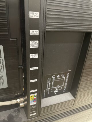

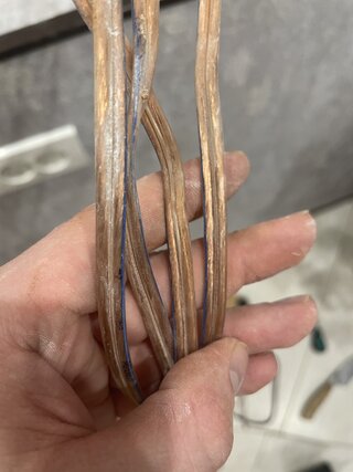

Добрый день , совсем не разбираюсь в теме , поэтому прошу помочь советом.
В квартире имеются 4 вмонтированных динамика. На стене за телевизором выведены провода от них. Как их правильно подключить к телевизору ? Как я понял из нагугленного необходим 5.1 ресивер ? Если да , то как подключать телевизор к ресиверу, опять же из нагугленного подойдет оптический кабель ( на телевизоре есть оптический Digital audio out) , или HDMI arc ? Если все верно достаточно ли недорого ресивера , чтобы это все заработало , или нужны дополнительно устройства ? Уровень звука нужен просто чтобы смотреть фильмы.
Комментарий к файлу: Разъемы на телевизоре

Комментарий к файлу: Провода динамиков

Все верно. Нужен многоканальный ресивер или усилитель
 Заголовок сообщения: Помощь в подключении динамиков
Непрочитанное сообщениеДобавлено: 15 фев 2023, 13:11
Откуда: Сталинград
Сообщений: 17
4eqqqq, По оптике соединить Самсунг с ресивером, главное, чтоб P и R динамиков подошли к требованиям самого ресивера.
