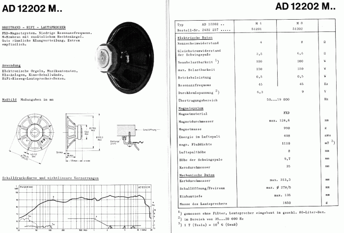

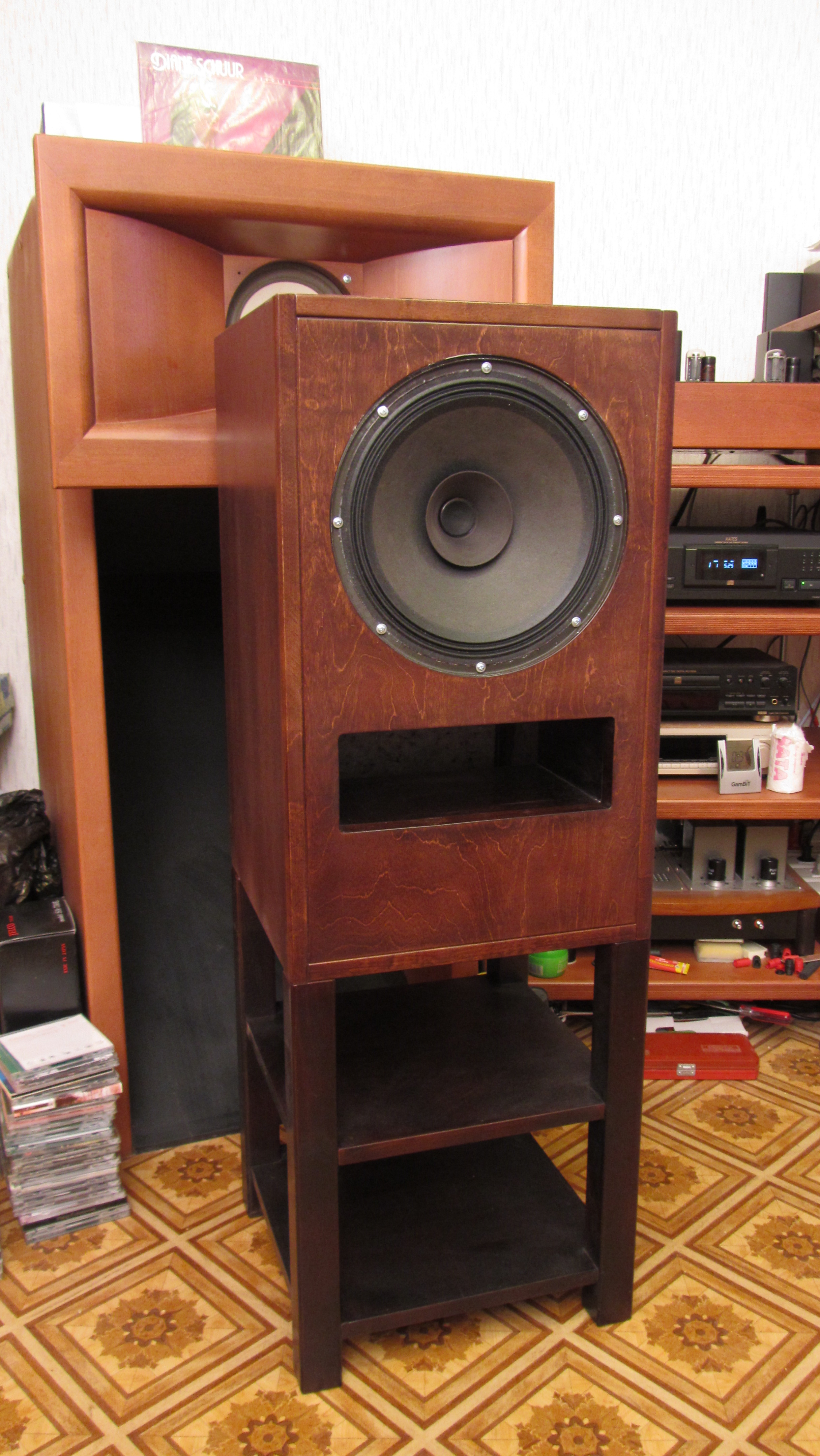

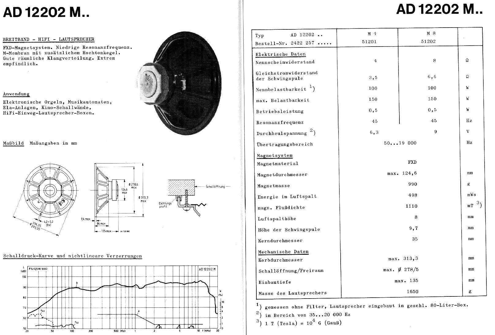

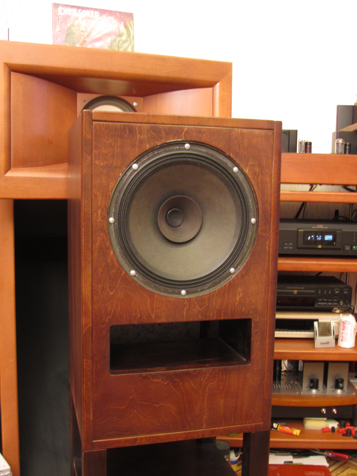

Ну вот собрал таки колонье,планирую в спальню для киношек и музыкалок всяких разных... :D Сделаны из фанеры...динамик филипок вот такой...

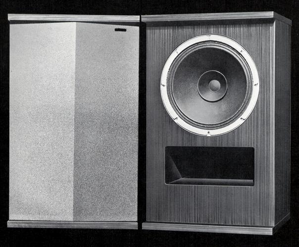

Размеры и дизайн от мониторов филипс 70 годов...
Подключил к лампачу пушпульному...играют очень душевно и вкусно!!! :P

ОООО.. отличное решение!!!
Изготовлено на уровне!!
Поздравляю!! 8-)

Это не спальня а гостинная 18 кв.м...рупора мои (проект Сергея Перова)... :D

Всё очень основательно и даже монументально. Дерево, бумага, рупора....И хочется продолжить: лампы , винил, аналог... Респект!!! :cool:

Дины ваще нулевые,пролежали в чулане у голландца 30 лет...прогреваются,отходят от спячки... :lol: Самое главное очень живой,быстрый,артикулированный звук,я боялся что фазик будет бухтеть и пердеть...даже фазики раньше делали правильно!!! 8-)

Не подскажите, на какую частоту настроен ФИ?
Вопрос не праздный, у меня эти филипки года черыре лежали без дела. Увидел Вашу ветку. Позволил себе задать вопрос. Буду благодрен за ответ.
Для них также рекомендуют оформление Pioneer PAX-A30 http://audio-database.com/PIONEER-EXCLU ... a30-e.html.

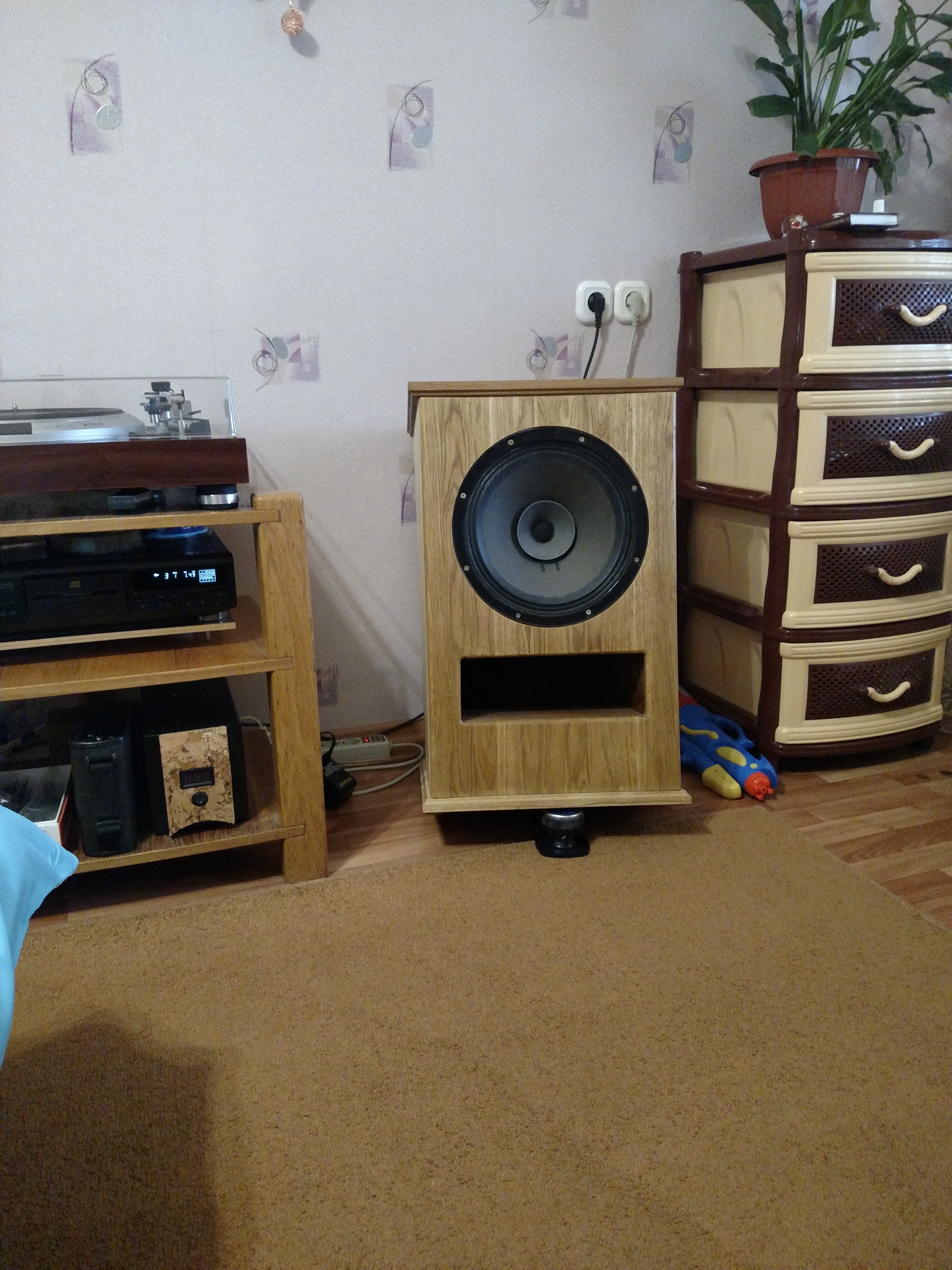

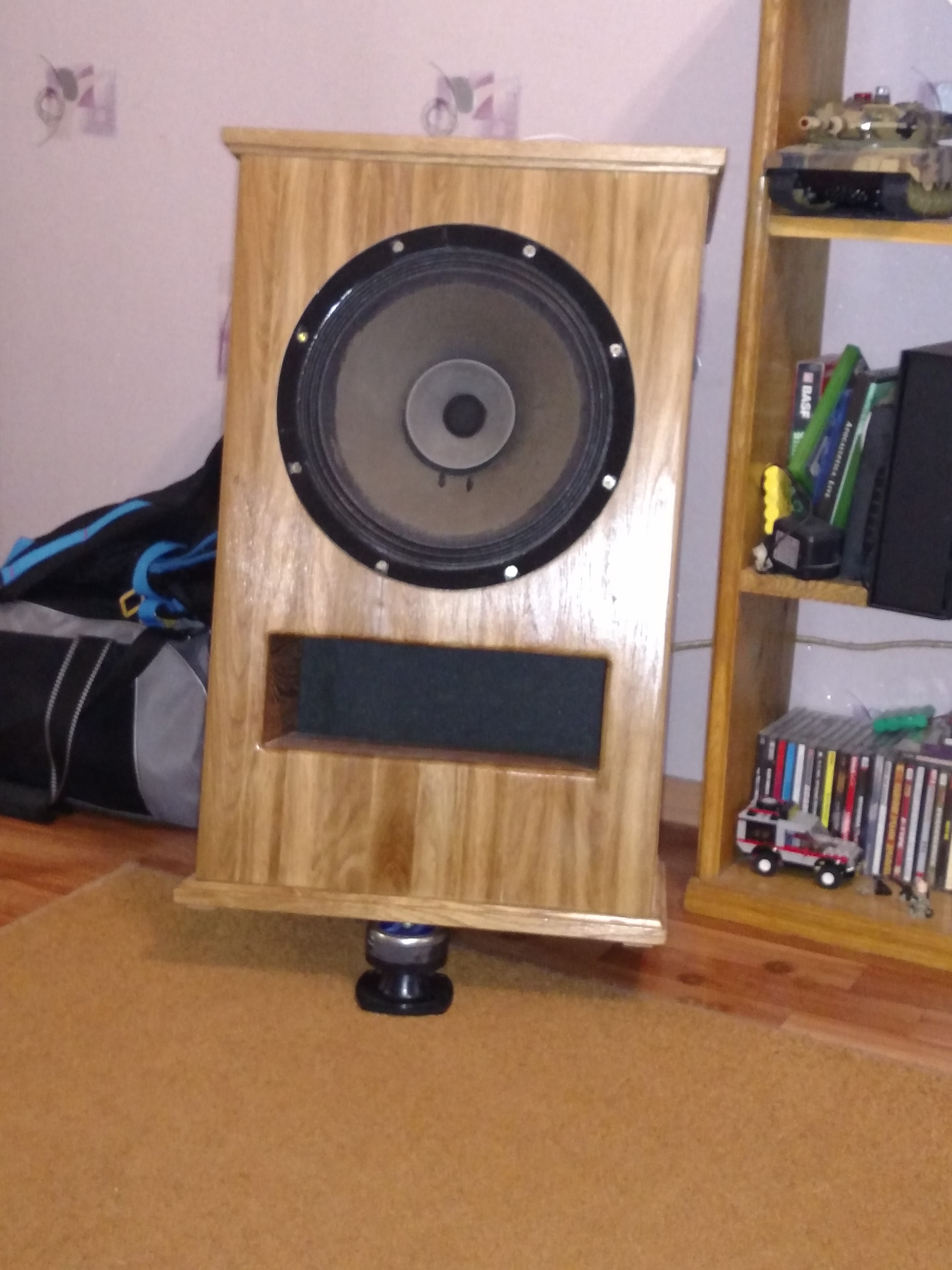

Тож собрал колоночки по тем же размерам. Дины 1200м4.
IMG_20170623_183253489.jpg [ 5.98 МБ | Просмотров: 2127 ]
IMG_20170623_183308251.jpg [ 3.85 МБ | Просмотров: 2127 ]
 Заголовок сообщения: Колоночки для спальни...
Непрочитанное сообщениеДобавлено: 23 июн 2017, 18:49
Сообщений: 22335
Его благодарили: 6414
И как? :)
Непрочитанное сообщениеДобавлено: 23 июн 2017, 19:22
Имя: Денис
Сообщений: 15
Самолёт, Кассандра Вилсон живая поёт. Мне очень нравится. :cool:

Колонки надо от пола отрывать...подставки 30-50 см...будет КАЙФ! :2piv:
Путь важнее цели...
Непрочитанное сообщениеДобавлено: 23 июн 2017, 19:29
Имя: Денис
Сообщений: 15
По этому вопросу работаю, пока временно на полу.

Размеры 410(ширина)670(высота)390(глубина)
Фазик считаем на 40-45 Hz... :2piv:

Спасибо. Внутренние или внешние? Если внешние, при какой толщине стенок?

Размеры внешние,толщина стенок у меня 18 мм,фанера! :cool:

Спасибо, при такой добротности и таком объеме горбика не появилось?
