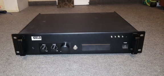

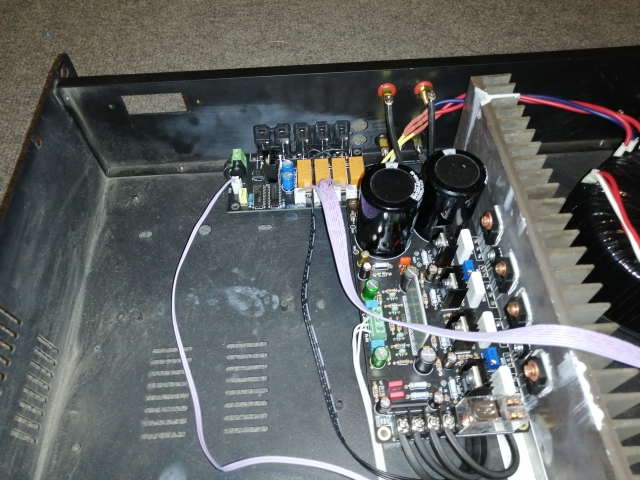

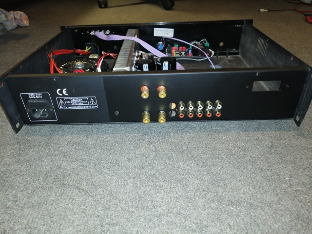

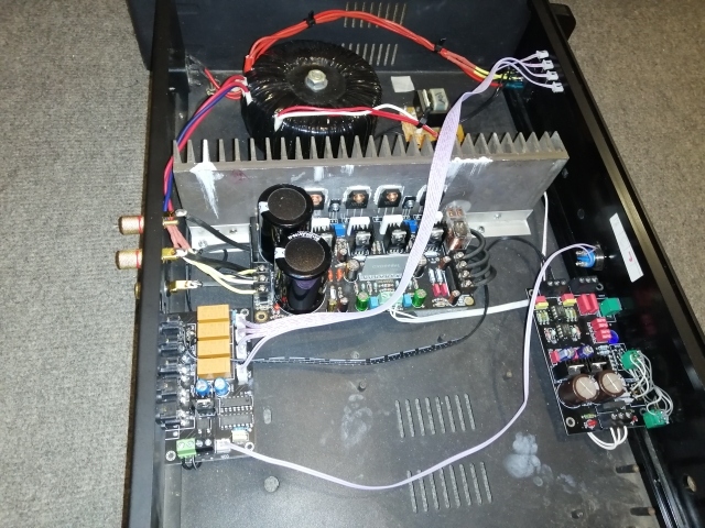

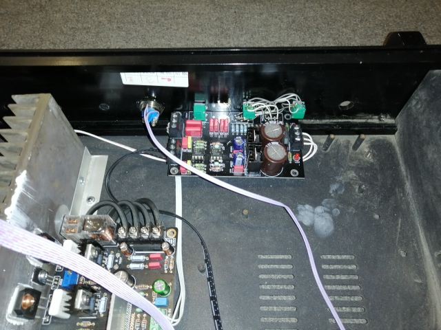

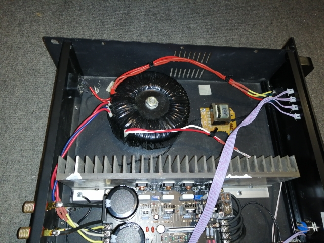

Попросили меня собрать усилитель, но на сей раз из блоков и узлов , купленных на сайте Али Экспресс. От меня требовалось только найти подходящий корпус, и все эти узлы внедрить туда. И конечно хорошо бы, чтобы все это дело в конечном итоге заработало. Блоков было три : оконечный усилитель, предварительный усилитель и входной модуль. Теперь о каждом по порядку. Оконечный усилитель мне понравился. На вид вполне качественные детали. Но вот фильтрующие емкости мне пришлось заменить на другие. Те, что стояли изначально , не прошли по напряжению. Они были на 50 вольт, а транс выдавал 2 х 38 вольт переменки. После диодного моста получилось 53,2 в плечо. Банки поставил на 63 вольта Epcos. Радиатор использовал от какого то Амфитомина. Он отлично вписался в корпус по всем габаритам. Прилепил транзисторы к радиатору, подал питание, послушал сначала на предмет шумов. В АС полная тишина! Ток покоя был уже установлен . Он был 130 ма. Так и оставил. Подал на вход усилителя музыкальный сигнал. Звук мне понравился. Гонял примерно час. Ничего не взорвалось! Нагрев вполне умеренный. С оконечником все. Теперь несколько слов о преде. Обычный двухкаскадный усилитель с регуляторами тембра и громкости. Собранный на двух NE 5532. ОУ оказались подделкой, и я их заменил . К тому же китайцы странно разместили регуляторы НЧ и ВЧ. Регулятор НЧ был у них справа, а ВЧ слева. Обычно наоборот. Пришлось перепаивать. Предвак тоже оказался вполне себе рабочим. С заменой микросхем, играл очень не плохо. И опять никаких шумов в АС. Забыл сказать, что у предвака свой блок питания, что очень не плохо. Собран он на LM 7812 и LM 7912. Теперь пришло время рассказать о входном коммутаторе. Очень прикольная штука! Имеет 4 входа и 1 выход. Входы коммутируются при помощи реле. И коммутирует все это хозяйство, одна кнопка без фиксации. А четыре выносных светодиода, дают четкое представление, какой из входов в настоящее время задействован. Питание этого блока можно организовать как от постоянного напряжения, так и от переменного. Пришлось мне установить дополнительный маленький трансик, для питания этого блока. Заземление на корпус , я сделал как обычно : из блока питания оконечника. Заключительный тест показал очень хорошую работу усилителя в целом. Корпус я использовал от трансляционного усилителя, несколько его допилив, и местами подкрасив. Стоимость таких блоков у Аликов, весьма гуманная. Так что за совсем не большие деньги, можно сделать очень даже не плохой усилитель. На этом все.

Интересно, во сколько обошелся он заказчику, вместе с работой

Блоки обошлись где то в районе 4.000 руб. Трансформатор он сам заказывал. Ну думаю, где то 3.000.

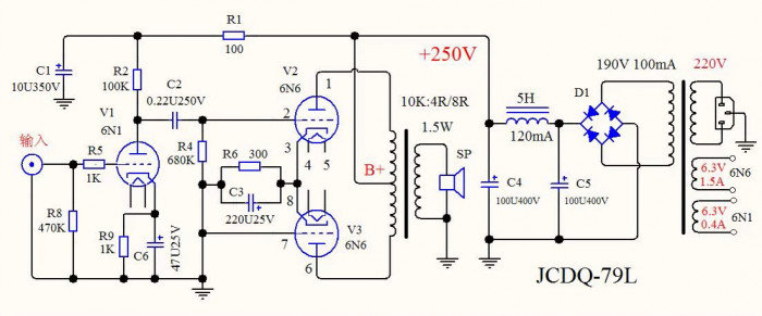

Подниму тему. Есть на али кит вот с такой схемкой:
6н6п.jpg [ 92.54 КБ | Просмотров: 5963 ]
Что скажут аксакалы? Жить будет?

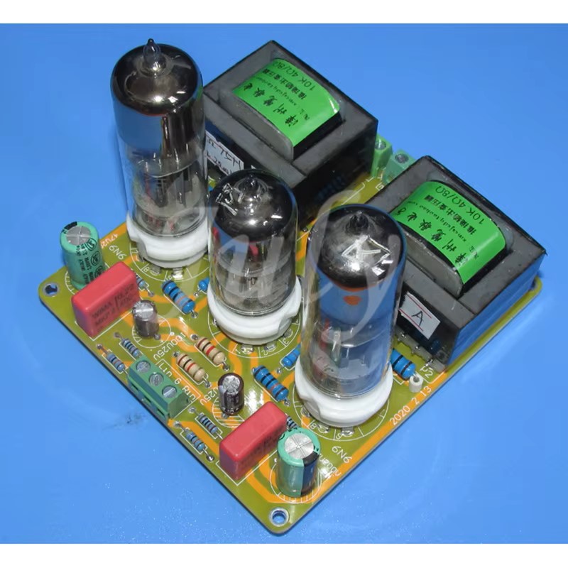

Выглядит оно вот так:
6н6п_2.jpg [ 112.4 КБ | Просмотров: 5963 ]
Непрочитанное сообщениеДобавлено: 26 янв 2025, 20:59
Сообщений: 1656
Выглядит оно красиво. А что народ пишет в отзывах ?
Непрочитанное сообщениеДобавлено: 26 янв 2025, 21:16
Сообщений: 12056
Его благодарили: 6575
Пишут, что работает)))
Непрочитанное сообщениеДобавлено: 26 янв 2025, 22:35
Брось каку.
Жить будет?
Издавать звуки - будет. Жить - низэнько-низэнько.
Там, для начала, выходной трансформатыр найти побольше раза хотя бы в четыре...
Десять килоОм - это Ra-a для пары 6П1П. Для 6Н6П надобнобы раз в пять поменьше.
И фазоинвертер человеческий придумать...
картинка совсем не от этой схемки
Таки, есть мысль вместо 6Н6П поставить 6Н1П, должно быть правильней, и нагрузкой ухи 15-30 Ом.
Все соответствует.
Все соответствует.
не увидел БП на картинке, вот и ляпнул :oops:

Не нравится мне 100к в аноде входной лампы. Для 6н1п совсем неправильный режим получается.

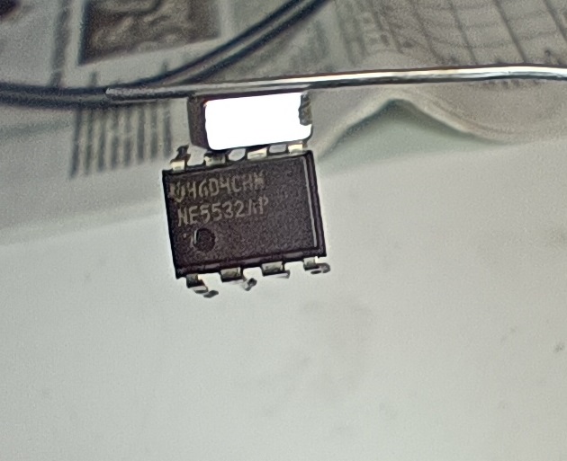

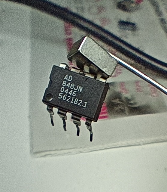

Зигфрид писал(а):
левые 5532. Они к магниту прилипают,
это плохой способ определения подлинности
5532.jpg [ 334.96 КБ | Просмотров: 5635 ]
Непрочитанное сообщениеДобавлено: 31 янв 2025, 10:17
Сообщений: 1656
Теперь уже да. Плохой. Китайцы быстро учатся.
Непрочитанное сообщениеДобавлено: 31 янв 2025, 12:00
Сообщений: 1573
Его благодарили: 592
всегда плохой
сия микруха от техасского инструмента добыта 3 часа назад из платы Дж.Эл. древнего профессионального оборудования , медиаконвертер видео(именно) в оптику( 8-) )
