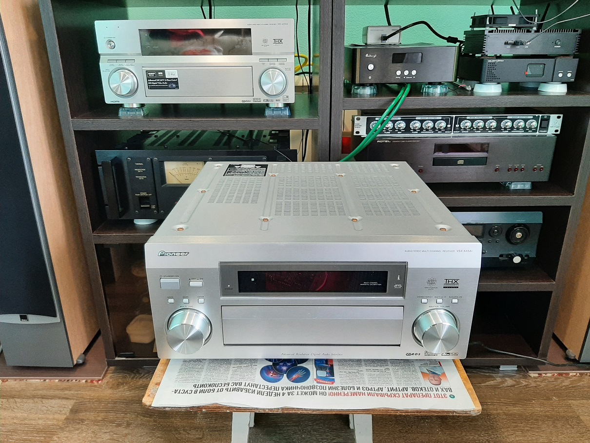

Долго не мог найти корпус. Недавно купил неисправный ресивер и все уместилось. Желающие взять на прослушку в Казани,пишите в личку.

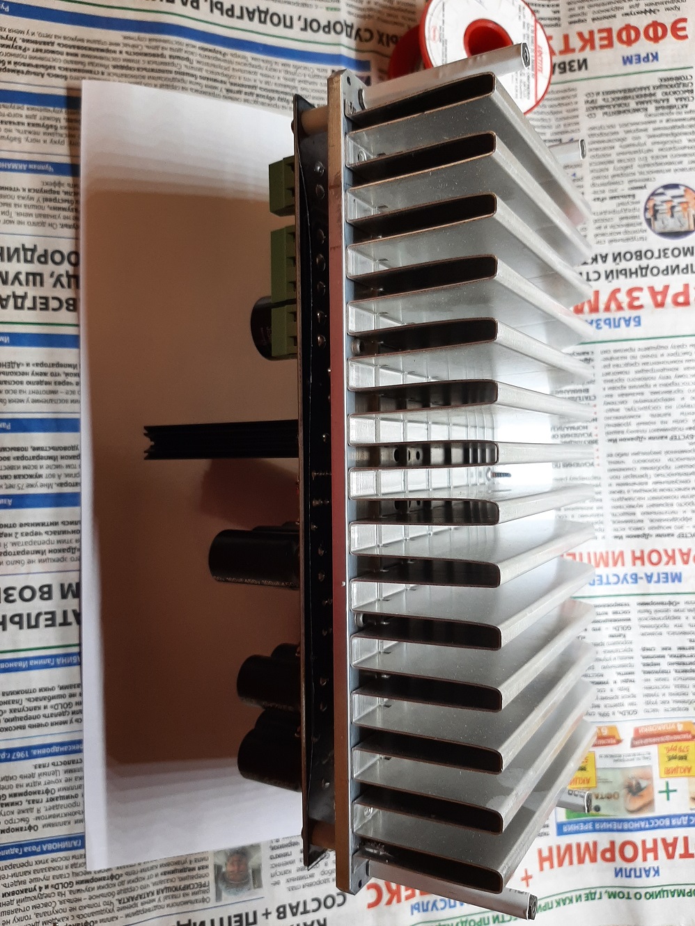

Продолжение. Наткнулся в Чип и Депе на такую платку. Характеристики космические. Решил попробовать. Усиление настроил по даташиту примерно в районе "1". Распаял все на куске ламината. Звучит не хуже лампового, но немножко по другому. Все это сегодня стоит в районе 4-5 тыс. рублей.Ламповый-стоимость комплектующих 40000-50000 руб. Но если делать коммутатор входов и задержку выходного сигнала + дистанционную регулировку громкости, будет тоже не дешево. А пока надо соблюдать порядок включения УМ и преда,а то при выключении идет пердеж.

Первичку у транса зашунтируйте кондёром на 0.022 - 0.047 мкФ. Хлопок должен пропасть. И надо бы замерить, что на выходе преда. Должен быть ноль.

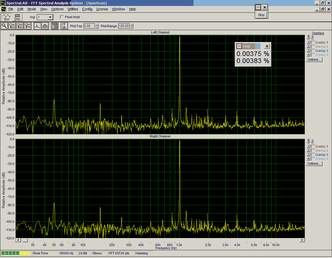

Получил довольно неожиданные результаты, вроде коэффициента гармоник 0.003%.
...а, вот, нашёл. Ещё смишнее.
...подозреваю, что картинка, на которой указан коэффициент гармоник 0.00178%, наблюдалась при соединении куском проволоки входа с выходом звуковухи, при помощи которой были получены все эти картинки
