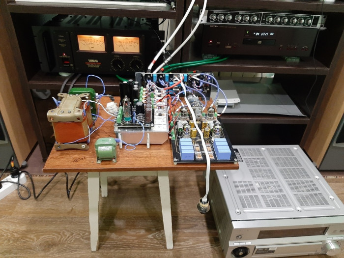

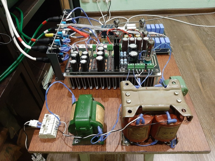

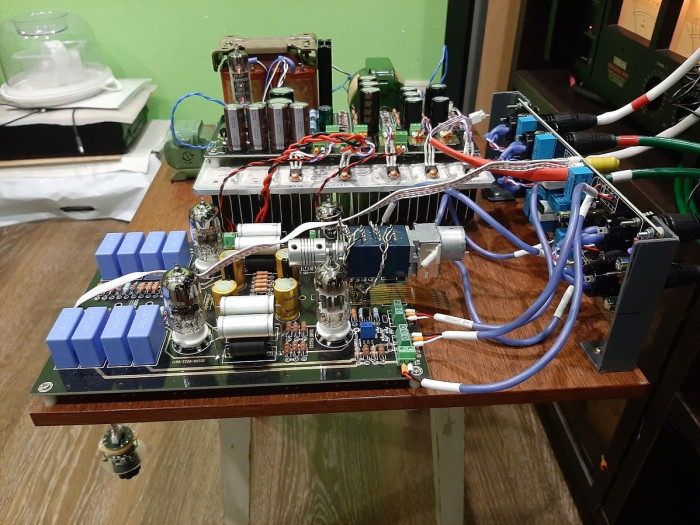

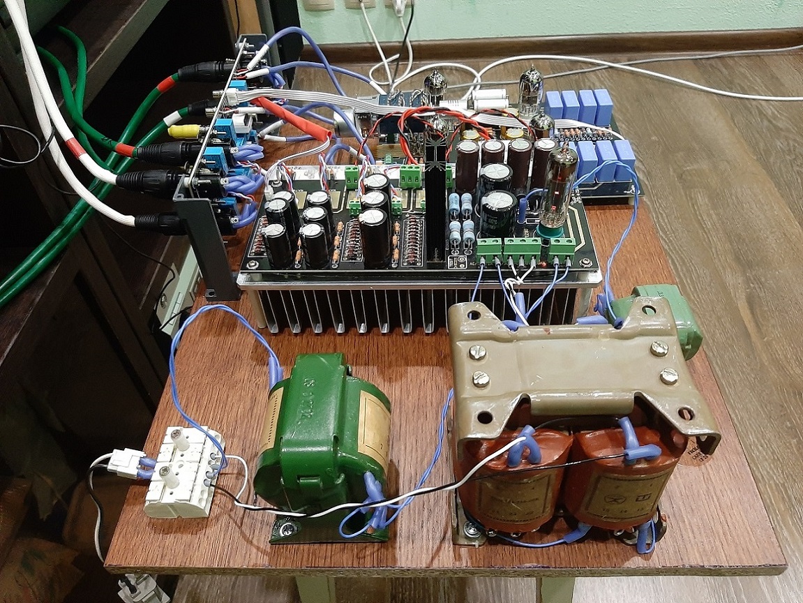

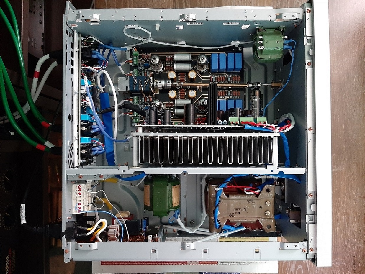

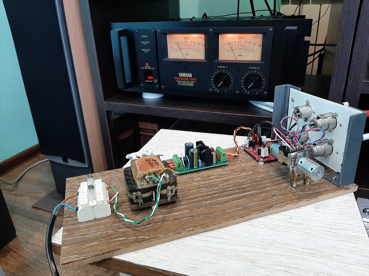

Ранее я писал о этом предусилителе в разделе "Наши приобретения"-YAMAHA PC 1002. Через год мой знакомый уговорил и предусилитель переехал к нему. Пришлось собирать себе новый. В процессе эксплуатации вылезли некоторые косяки,Поэтому тем кто хочет повторить,напишу здесь,что надо и пришлось делать. Трансы применил ТАН 123 и ТН 8. Китайский R65-TS 5742 даже после пропитки продолжал тихо гудеть. Вместо резистора 20 ом после кенотрона поставил дроссель Д 31 (можно и Д 31М). У электролитов проверить ESR и по возможности заменить на хорошие. Резисторы,там где нужно,подобрать по 4 шт. как можно ближе по номиналу. То же относится к межкаскадным конденсаторам. Безымян ые реле заменил на TAKAMISAWA. Питание 12 V, на схему задержки выходного сигнала,подать через резистор 47-51 ом, иначе после ключа на реле поступает 7-8 вольт и они через год выходят из строя. Питание кенотрона подать через резистор 1 ом 5W. Интегральные стабилизаторы проверить под нагрузкой 1 А.Переменный резистор могут прислать 100 Ком группы B, а надо 50 Ком группы A. Межкаскадные конденсаторы бывают на 400 вольт, мне показалось что на 630 вольт звучат лучше. Поэтому применил К78-34 0.22 мкф. на 630 V, в параллель поставил 0.068 мкф на 630V. Лампы Electro-Harmonix и Tung-Sol. У первого транзистора после кенотрона увеличил площадь радиатора в 2 раза. Остальные транзисторы и стабилизаторы установил через прокладки на большой радиатор. Родные радиаторы были неприлично маленькие и стабилизаторы очень сильно грелись.

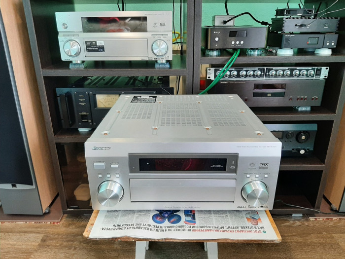

Долго не мог найти корпус. Недавно купил неисправный ресивер и все уместилось. Желающие взять на прослушку в Казани,пишите в личку.

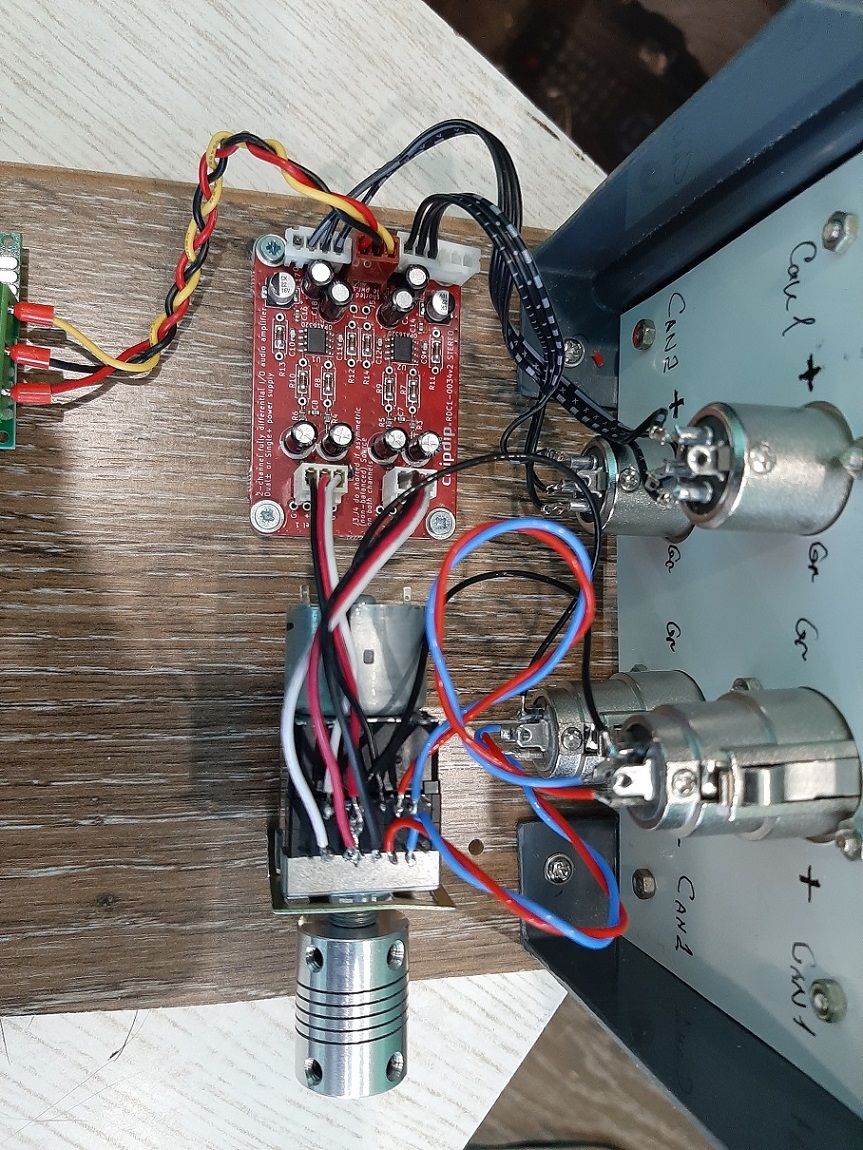

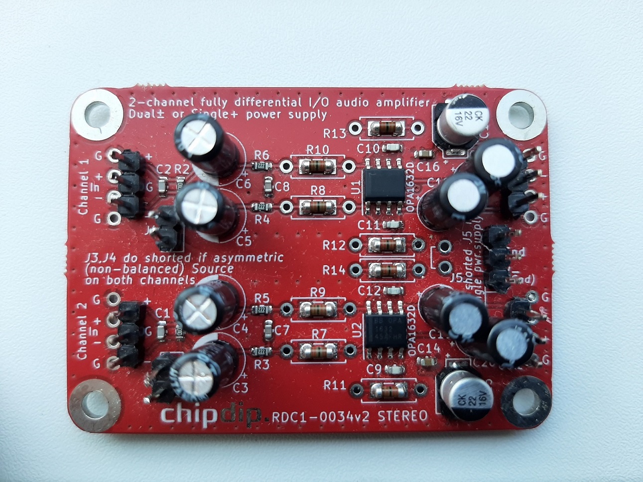

Продолжение. Наткнулся в Чип и Депе на такую платку. Характеристики космические. Решил попробовать. Усиление настроил по даташиту примерно в районе "1". Распаял все на куске ламината. Звучит не хуже лампового, но немножко по другому. Все это сегодня стоит в районе 4-5 тыс. рублей.Ламповый-стоимость комплектующих 40000-50000 руб. Но если делать коммутатор входов и задержку выходного сигнала + дистанционную регулировку громкости, будет тоже не дешево. А пока надо соблюдать порядок включения УМ и преда,а то при выключении идет пердеж.

Первичку у транса зашунтируйте кондёром на 0.022 - 0.047 мкФ. Хлопок должен пропасть. И надо бы замерить, что на выходе преда. Должен быть ноль.

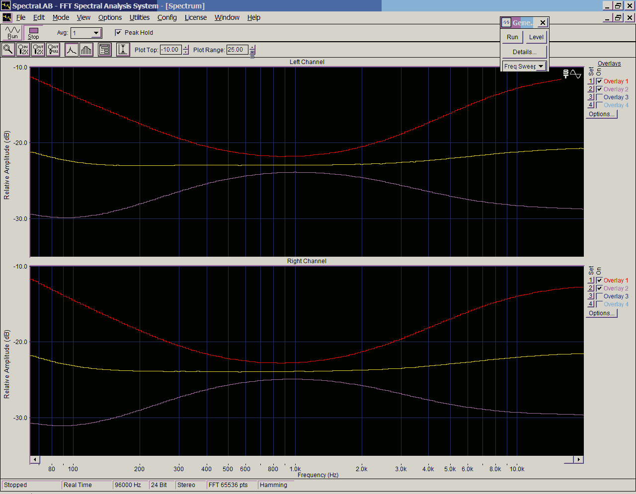

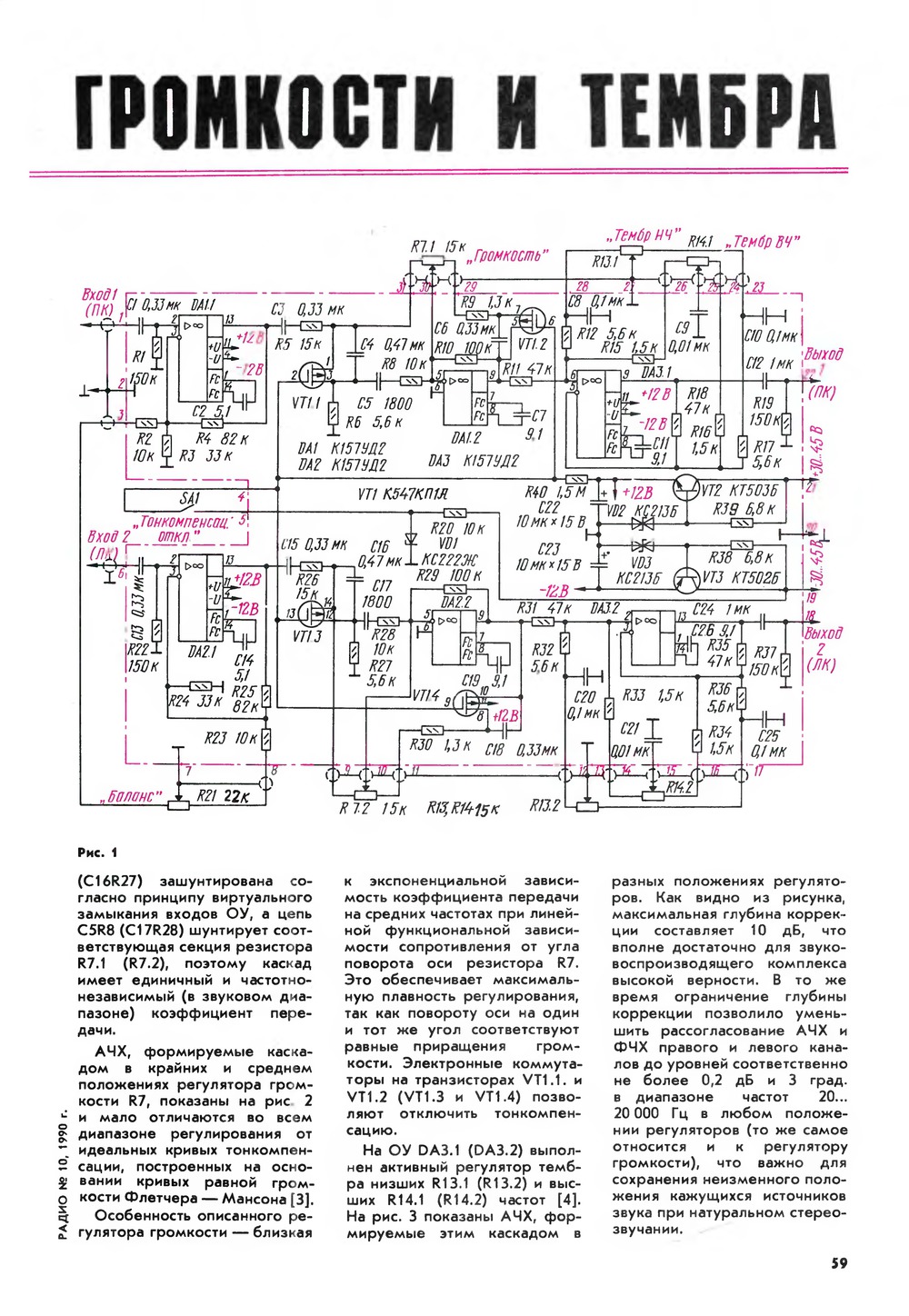

Тонкомпенсированные регуляторы громкости многие любят. Я вот такой щупал, только полевик спереди надо выкинуть и R12 взять побольше раз в десять или двадцать (он определяет входное сопротивление).
Что действительно прекрасно, так это необходимость применения в таких регуляторах громкости (и тембра) крутилок с линейной зависимостью сопротивления от угла поворота, а не как всегда.

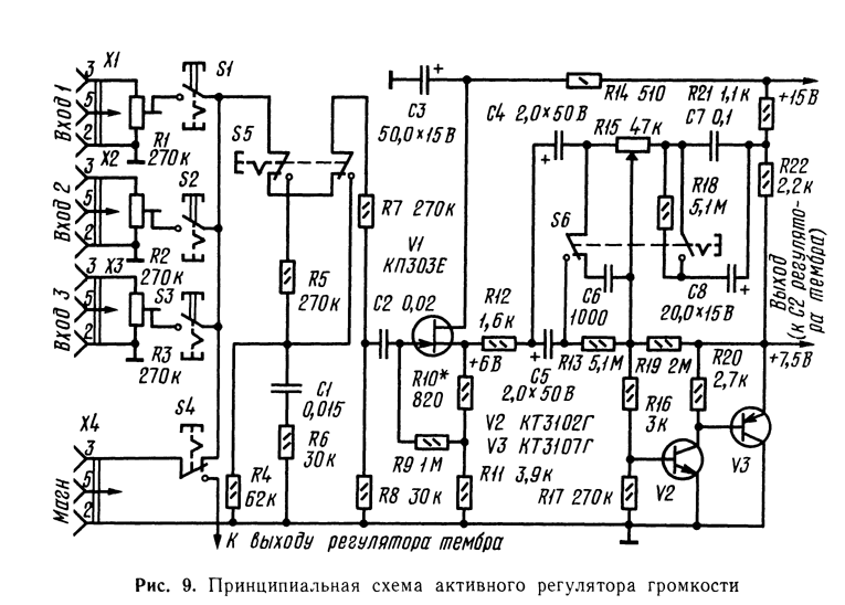

re-83.gif [ 86.01 КБ | Просмотров: 2374 ]

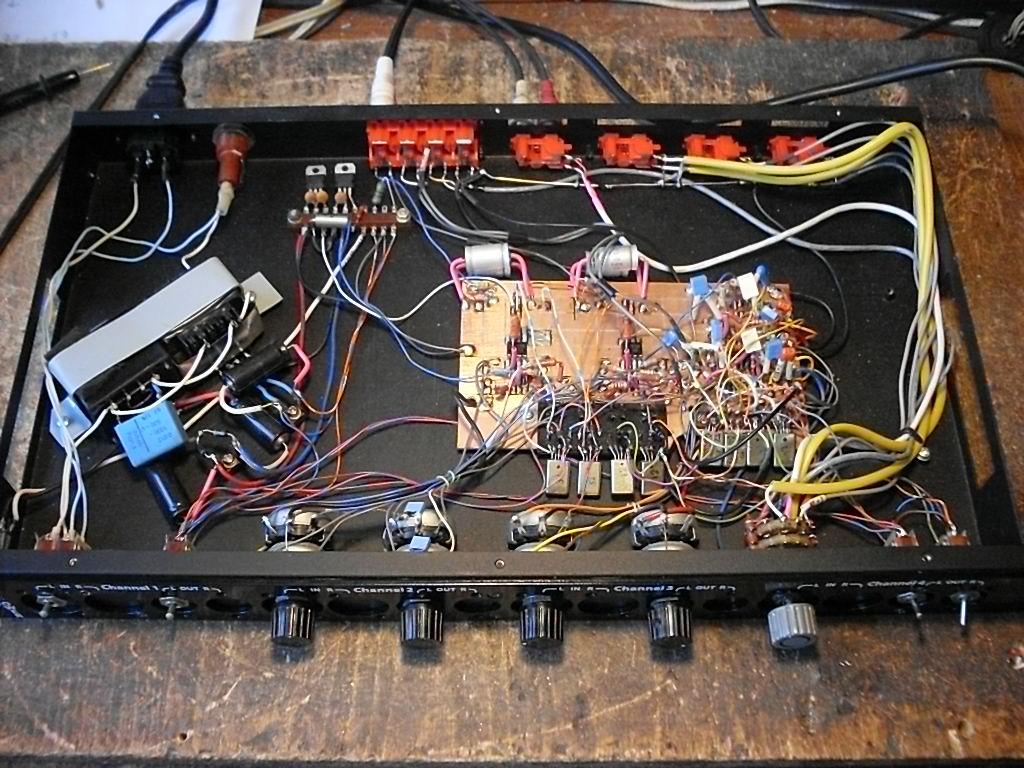

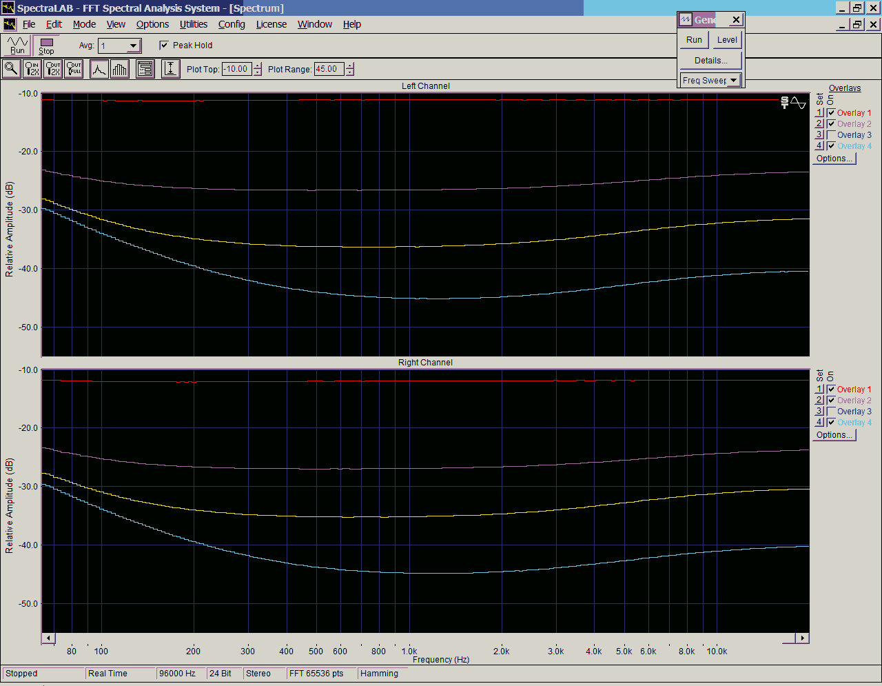

и вот такую хрень я собирал. Она смишная, громкость до нуля не убирает, но прекрасно работает. Только полевики надо заменить на герконовые реле
1990-10-60.jpg [ 413.35 КБ | Просмотров: 2374 ]
Влепил я туда, помнится, что-то вроде TL084 с разборки и OP275 бог знает откуда, ну то есть что под руку попалось.

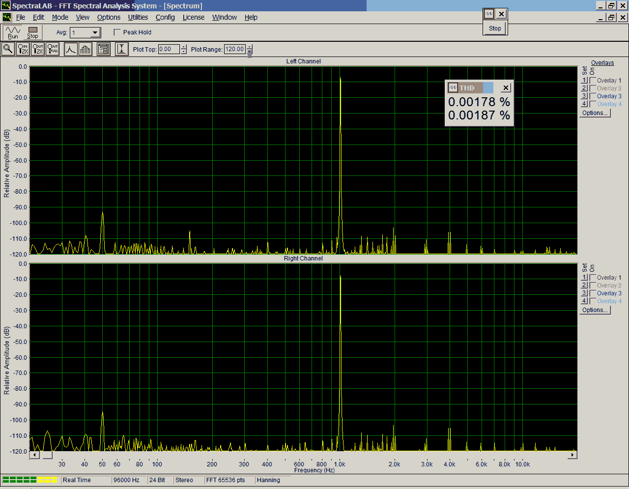

Получил довольно неожиданные результаты, вроде коэффициента гармоник 0.003%.
...а, вот, нашёл. Ещё смишнее.
...подозреваю, что картинка, на которой указан коэффициент гармоник 0.00178%, наблюдалась при соединении куском проволоки входа с выходом звуковухи, при помощи которой были получены все эти картинки
