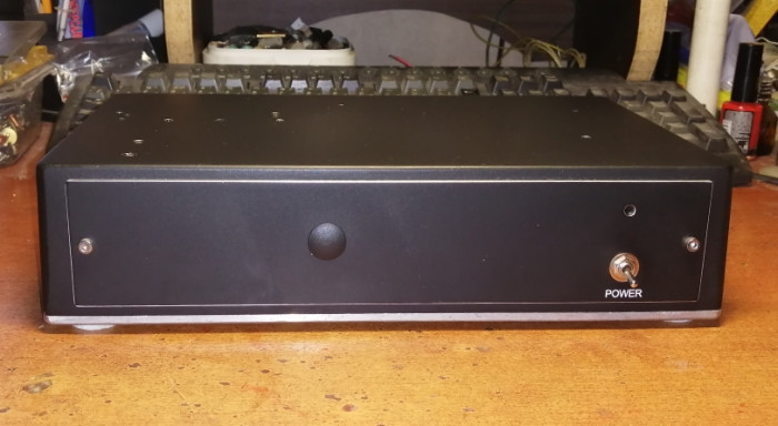

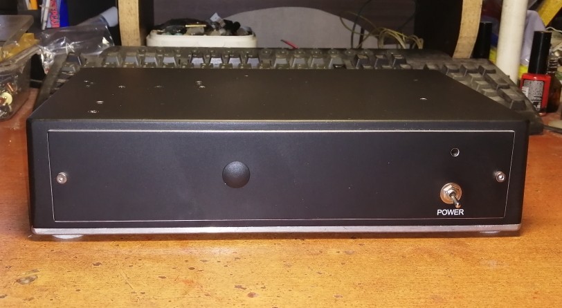

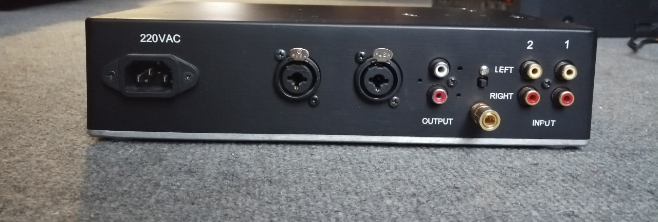

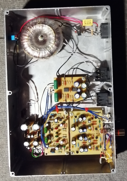

Всех приветствую, т. е. здрасте. Вот сегодня закончил ваять корректор ММ - МС. Корректор , помимо обычного не балансного выхода, имеет ещё и выход балансный. Выбор головки ММ или МС , происходит путём простого переключения. Для каждого картриджа предусмотрен свой RCA вход. В отличии от многих простых ММ - МС корректоров, где функция МС обычно включается простой коммутацией в цепи ООС ( повышение усиления ) , и замыканием входа через низкоомный резистор ( порядка 100 ом ) и конденсатор, ( в районе 1000 пф ) на землю, я сделал отдельный МС модуль, на малошумящих транзисторах А 1015 и С 1815, подобрав их по коэффициенту усиления. К\У МС модуля - 10. К\У ММ фонокорректора - 100 ( 40 дб ) . Схема фонокорректора выполнена на тех же малошумящих транзисторах . Выход корректора работает в А классе. Схему модуля балансного выхода, я позаимствовал у усилителя ROTEL. Схема простая, надёжная, и неоднократно проверенная в работе. Очень важно при сборке балансного модуля, подобрать все резисторы с максимально одинаковым сопротивлением. Питаются ММ - МС модули , от отдельного, очень чистого стабилизатора напряжения, в состав которого входит транзисторный фильтр. Питание подаётся плавно, в течении 15 секунд. При включении и выключении никаких щелчков , и посторонних звуков не наблюдается. Всё очень тихо. Это относится и к фону. Никакого фона нет . Модуль балансного выхода, питается от отдельной обмотки трансформатора. Питает его параметрический стабилизатор напряжения. Там тоже всё тихо. Трансформатор довольно таки мощный - 40 вт. Но очень хороший, с экранирующей обмоткой. Ну что, при прослушивании сего девайса, было отмечено очень не плохое звучание как ММ, так и МС картриджа.
