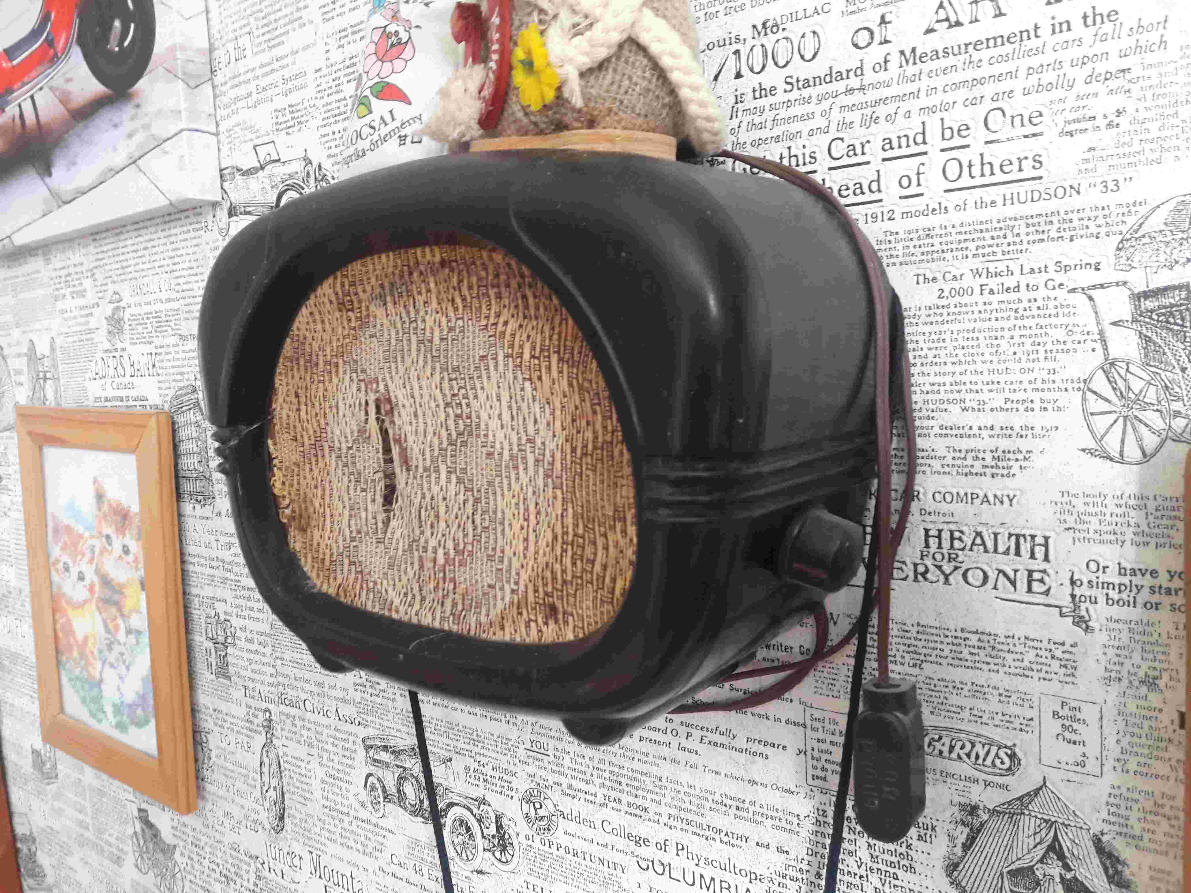

Лёш, во такой вот, карболитовый нужно найти. Динамик там дерьмовенький, его можно выкинуть, как и транс с резистором. Вкорячить туда ширик получше и обозвать Шапоклякусом :D

Непрочитанное сообщениеДобавлено: 17 апр 2024, 15:59
Сообщений: 3335
Его благодарили: 3199
Шапокляус :D :cool: возьму на вооружение))

Дорого. Есть и дешевле варианты https://www.avito.ru/penza/audio_i_vide ... ion=654070
Да и вообще суть в том, что покупать ничего не надо. такие репродукторы висели во всех госучереждениях и их и сейчас можно найти совершенно бесплатно. Тот, что на моей фото был найден в куче старого оборудования приготовленного к утилизации. Там даже есть инвентарный номер :D

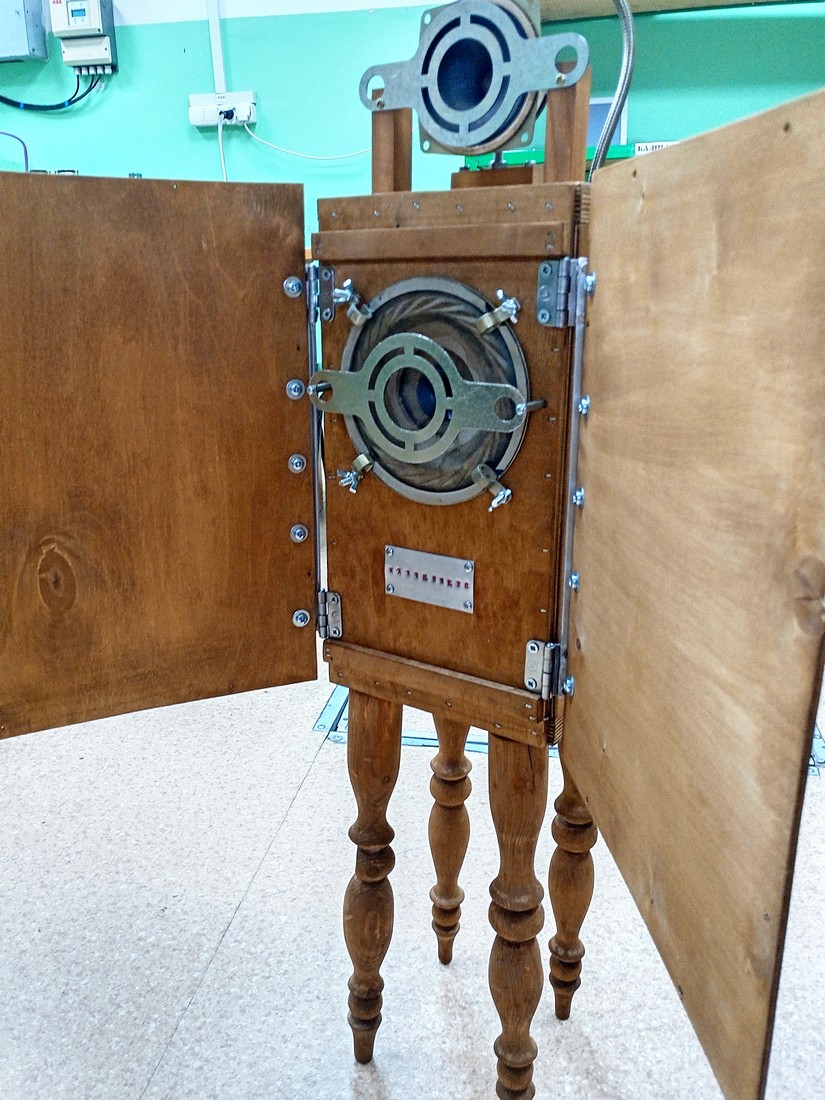

Варианты оформления будущей акустики для рабочего сетапа было несколько. Предлагали и абонентский громкоговоритель, и акустику заводской громкой связи. Но я решил все-таки делать акустику самостоятельно. С пиломатериалами тут дело обстоит не очень, поэтому лепил из того, что подвернулось под руку. Поэтому за основу взял транспортировочный фанерный ящик от какого-то прибора. Оформление открытое.
Высверлил «дупло», вставил туда ширик 5ГДШ. Послушал. Поигрался с фанерными приставными створками, и понял, что мой будущий «скворечник» будет с раздвижными «ставнями» (так лучше локализация в точке прослушивания, да и отдача по басу выше – его и так катастрофически мало).

Проходя мимо мусорки, узрел сиротливо лежащую, разуплотнённую в ноль табуреточку. От неё остались только выломанные ноги. Вот их и подобрал…
ножки от стула.jpg [ 375.74 КБ | Просмотров: 2233 ]
Ошкурил от старого лака, отверстия от перегородок залил эпоксидкой. Лишнее отпилил, подогнал по размеру, чтобы конструкция не шаталась. С торца каждой ножки высверлил отверстие, туда добавил эпоксидной смолы и загнал болт 10 мм с предварительно отпиленной шляпкой. Так получились крепежные шпильки для будущих ножек.
шпилька.jpg [ 213.02 КБ | Просмотров: 2233 ]
По ящику так же хорошо прошелся шкуркой. Все щели изнутри замазал остатками смолы.

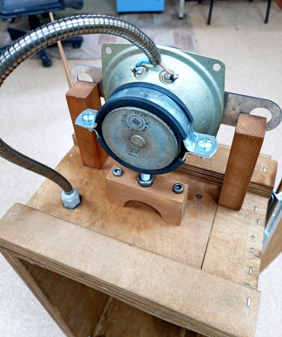

Пищалку решил монтировать сверху. Соорудил для нее целый подиум. В ход пошли старые детские «кубики». Все деревянные изделия покрыл морилкой на водной основе (сохнет быстро и не пахнет, вообще классная штука). Пищик крепится за магнит сантехническим хомутом для труб.
пищалка спереди.jpg [ 471.7 КБ | Просмотров: 2233 ]
Защитные накладки для динамиков – ненужные шаблоны от радарных уровнемеров. Кожух с проводом, идущий к ВЧ-динамику – стружка из токарки. Добавляют к образу стимпанковости))

Ширик прижат к корпусу снаружи импровизированными струбцинками. Щели по посадке изнутри замазаны автомобильным герметиком.
открытый ящик.jpg [ 310.79 КБ | Просмотров: 2233 ]
Створки тоже фанерные. Крепятся на алюминиевый уголок для лучшей жесткости, висят на мебельных шарнирах.
