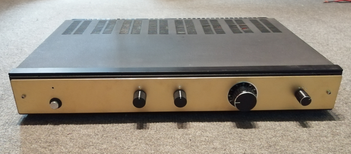

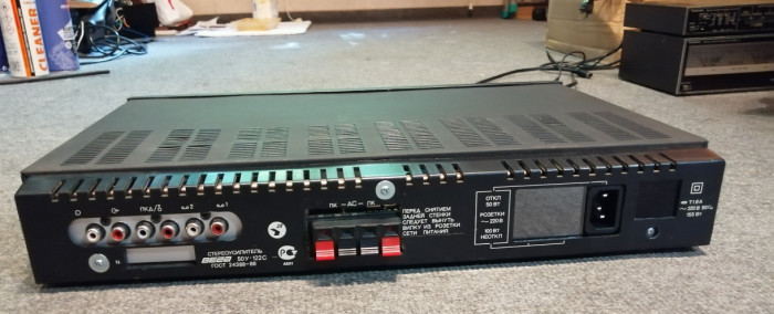

Подарили мне изделие Бердского аудио - гиганта. От нечего делать решил я его восстановить до заводского состояния. Но после того, как я его вскрыл, навалилась на меня тоска всепоглощающая. Зрелище представляло собой выражение : из гавна и палок . Причем палок было мало. Конечно же, ни о каком восстановлении не могло быть и речи! Но и выкинуть рука не поднялась. Корпус этой Веги очень похож на мыльницу. Всё пластиковое. Ну, пришлось добавить металла! Так же были заменены входные разъёмы на RCA. Три входа . Сетевой разъём - как обычно трёх пиновый. Транс оказался вполне себе пригодным : не гудел, не трещал, и выдал на вторичках ровное напряжение. В качестве усилителя мощности , я использовал усилитель Дугласа нашего Селфа. Давно у меня лежали две собранные и отстроенные платы. Вот туду я их и пристроил. Защита АС, и задержка их подключения
- от Брига. Схема эта простая, но очень надёжная , и зарекомендовала себя с хорошей стороны. Предварительный усилитель я сделал с регуляторами тембра. Схема классическая Баксандала. Все узлы пришлось тчательно экранировать. Иначе от фона не избавится. В итоге получился вот такой усилитель. А за производство Бердского завода, реально стыдно ! Ведь эти Веги за деньги продавали, и причем за не малые. По корявости сборки, и по конструктиву, Вега 50 у - 122с , гордо занимает 1 место ! А ведь схема мощника была весьма не плохая.
