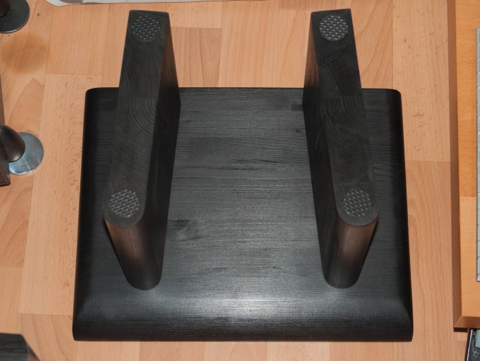

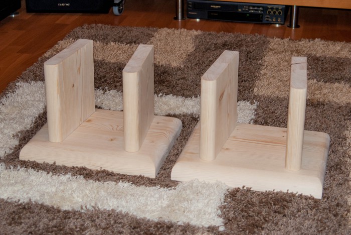

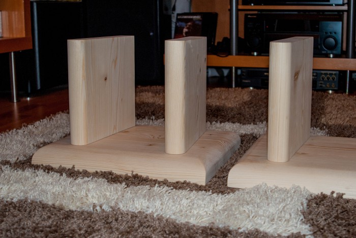

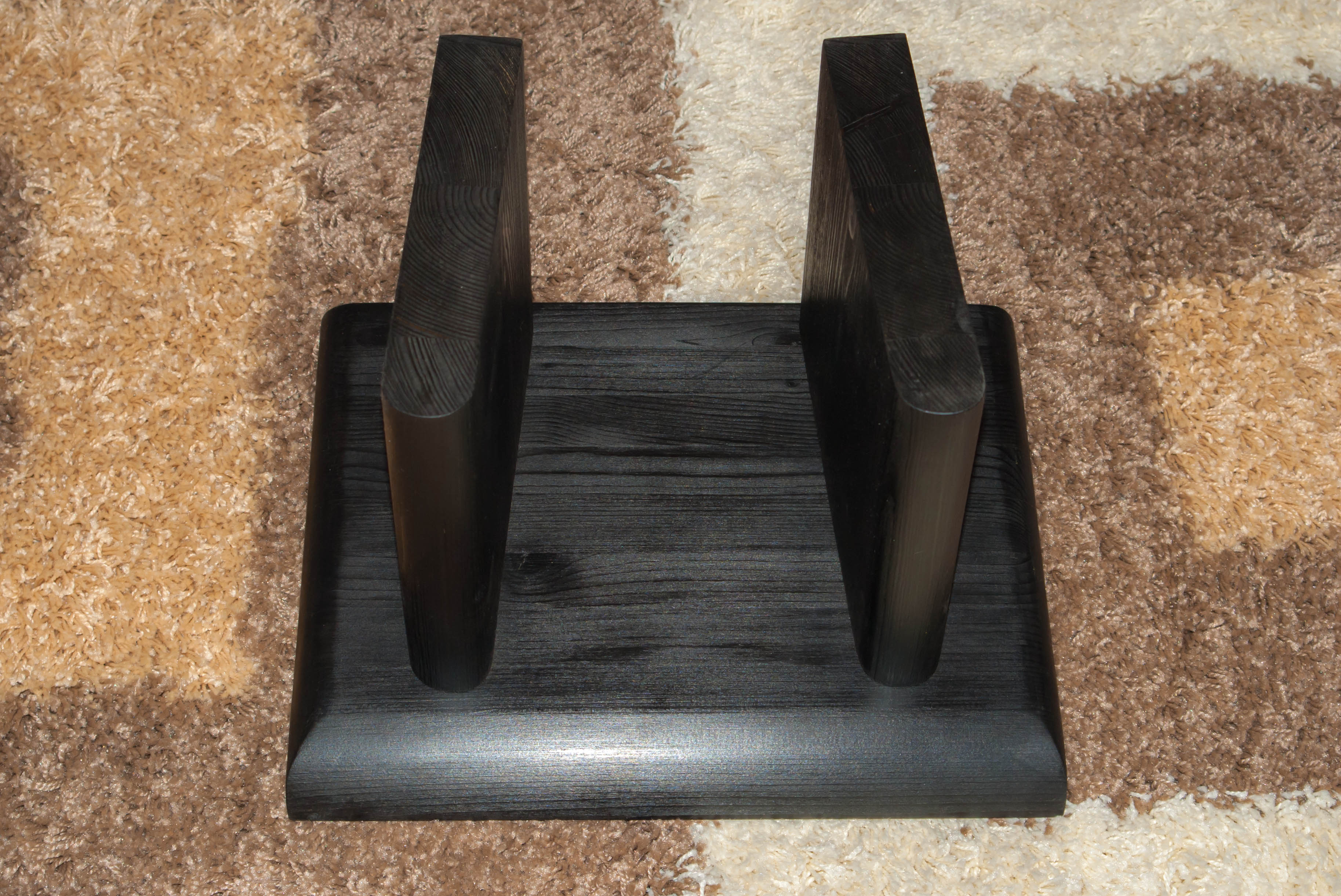

После приобретения Диатонов встал вопрос о подиумах, покупать оригинальные как то горел желанием и подумывал сделать сам, тем более руки вроде на месте.... Начал с просмтора заготовок, больше всего приглянулись ступени для лестниц и так как они из твердых сортов дерева стоили уже дорого были куплены в Кастараме обычные клеёные сосновые. Там же, на станке, по заранее готовым размерам распилены на дисковой пиле бесплатно, затем на даче за пару выходных выведены углы и отшлифованы практически до блеска тремя типами наждачной бумаги, потом куплены: скипидар, пчелиный воск, стеарин, канифоль, тушь....уже дома, на водяной бане, в нужных прапорциях была изготовлена мастика из скипидара воска стеарина и канифоли, заготовки в два этапа морились черной тушью и потом кистью с твердой щетиной втиралась в них мастика тоже в два этапа с промежуточной сушкой. Ну и в итоге располировывалость суконкой. По хорошему бы еще покрыть небольшим слоем шеллачного спиртового лака для стойкости к пыли и влаги но это чуть погодя. Снизу на стойки приклеены фетровые пятаки и такие же но уже резиновые под упор акустики. Цвет получился и фактура почти один в один с акустикой. Сильно не пинайте :)

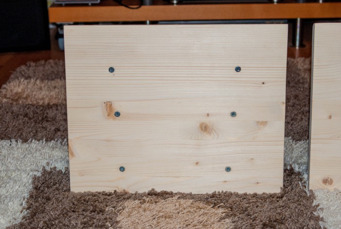

Крепил мебельными шурупами 8 см. по три в ряд и никакого клея. Миш, в живую так же или даже лучше, тут еще пыха много косяков проявляет.

До покрытия:
