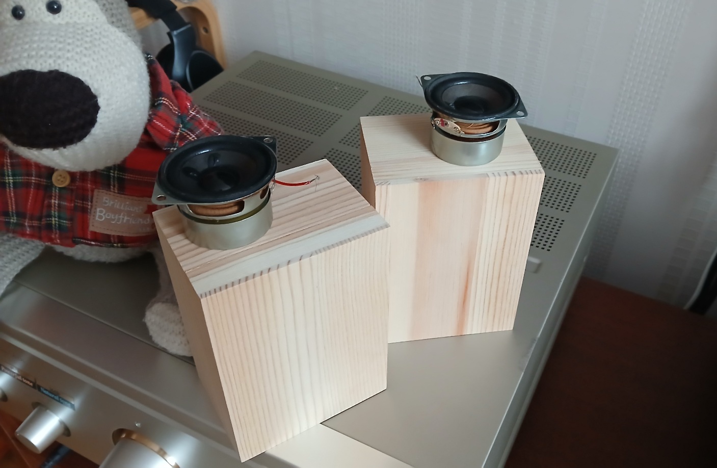

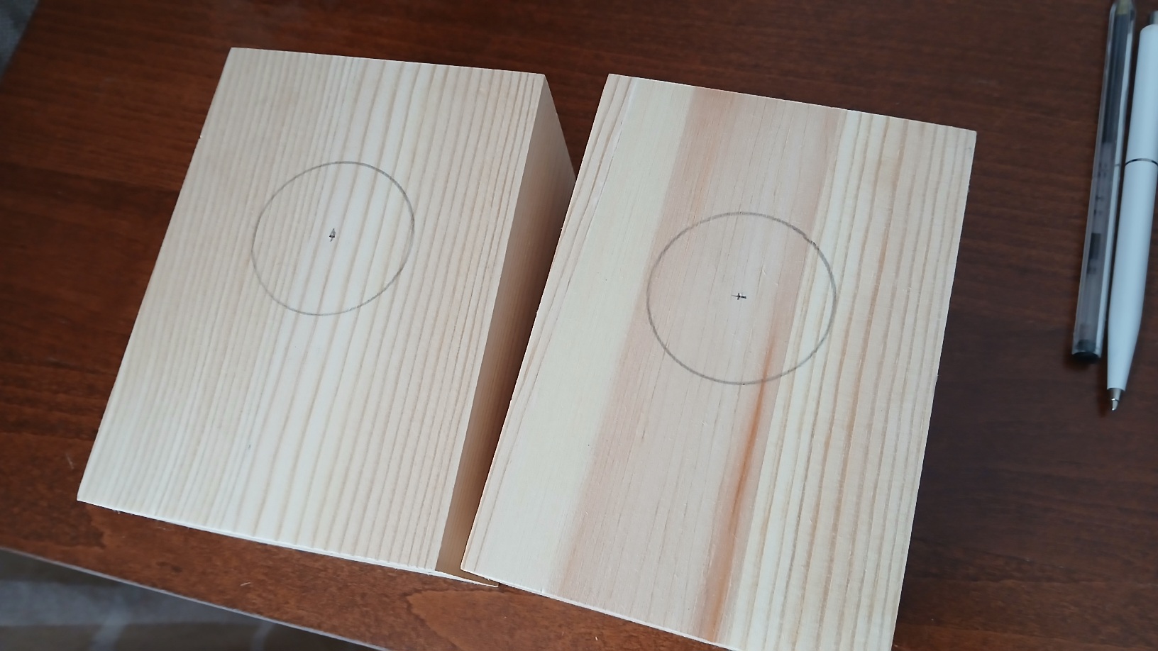

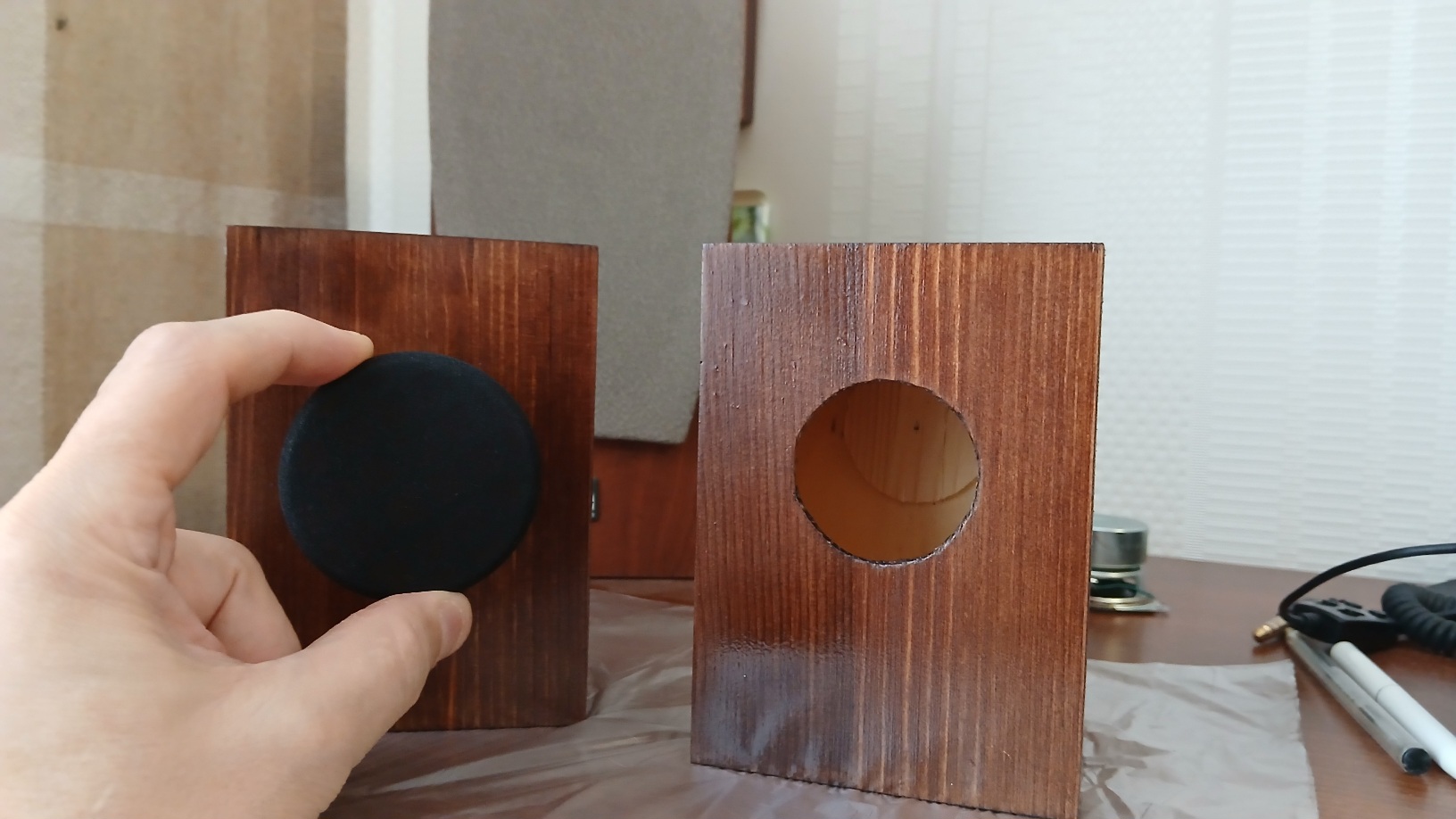

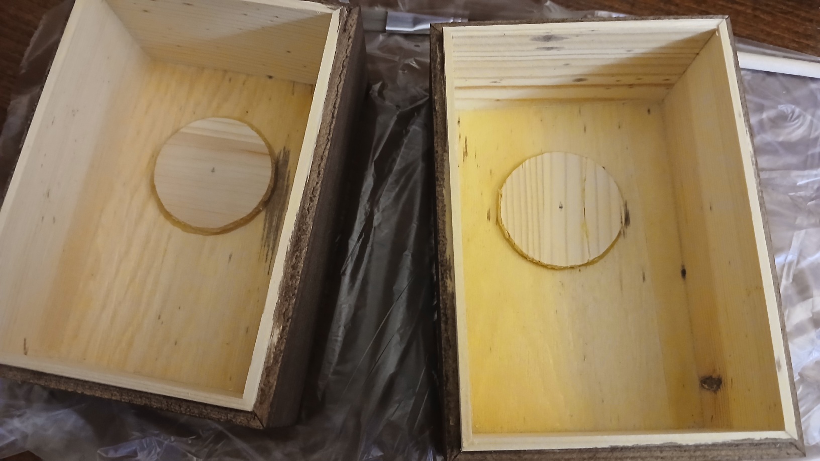

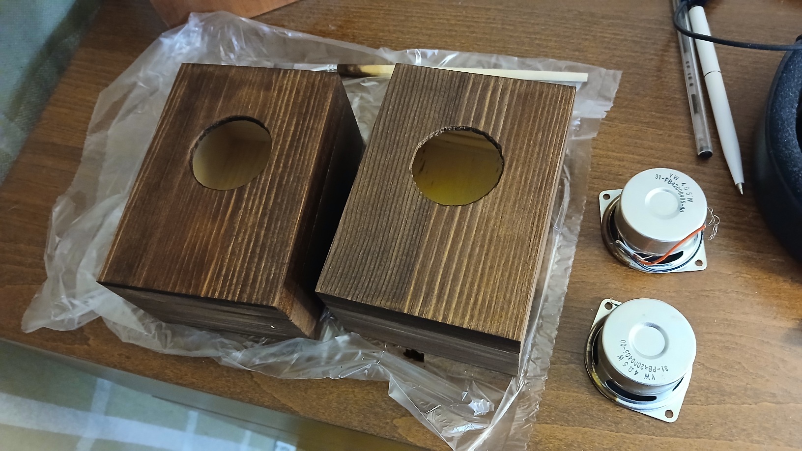

Не всё Алексею крододилдов плодить :D . В длинные каникулы решил помаяться фигнёй. А именно - сделать игрушечную компонентную систему на балкон. Начал с акустики. Динамички из почившей в бозе компьютерной АС разлива 2005 года. Корпуса из сосны + морилка + яхтный лак. Круглый выпил по заветам японцев приклеен на заднюю стенку :D Пока лак сохнет, взял паузу. Продолжение следуе

Дима! Расскажи как дырки делал! :)

Циркулем нарисовал, а потом прорезал канцелярским ножом с двух сторон

а из массива делать по феншую? корпуса как скрипка играть не будут?
и с морилкой я не согласен. на вид - лютый рукосуй. Может лучше сразу лаком надо было?

Этчё, хиенд штоле? :? Намана будет. Макет вообще играл в бумажных грохотках от десятка яиц :D

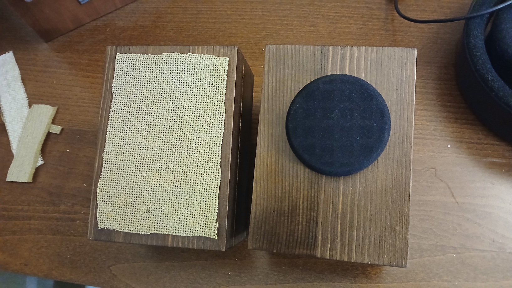

Вот над дезигном страдаю. Думаю ставить сеточку или нет :?

наверное да)
да!

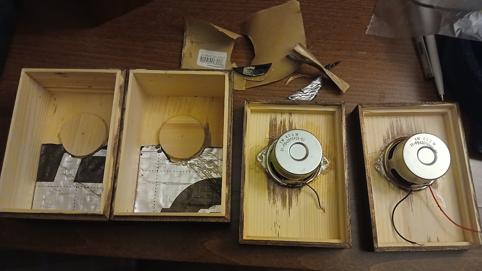

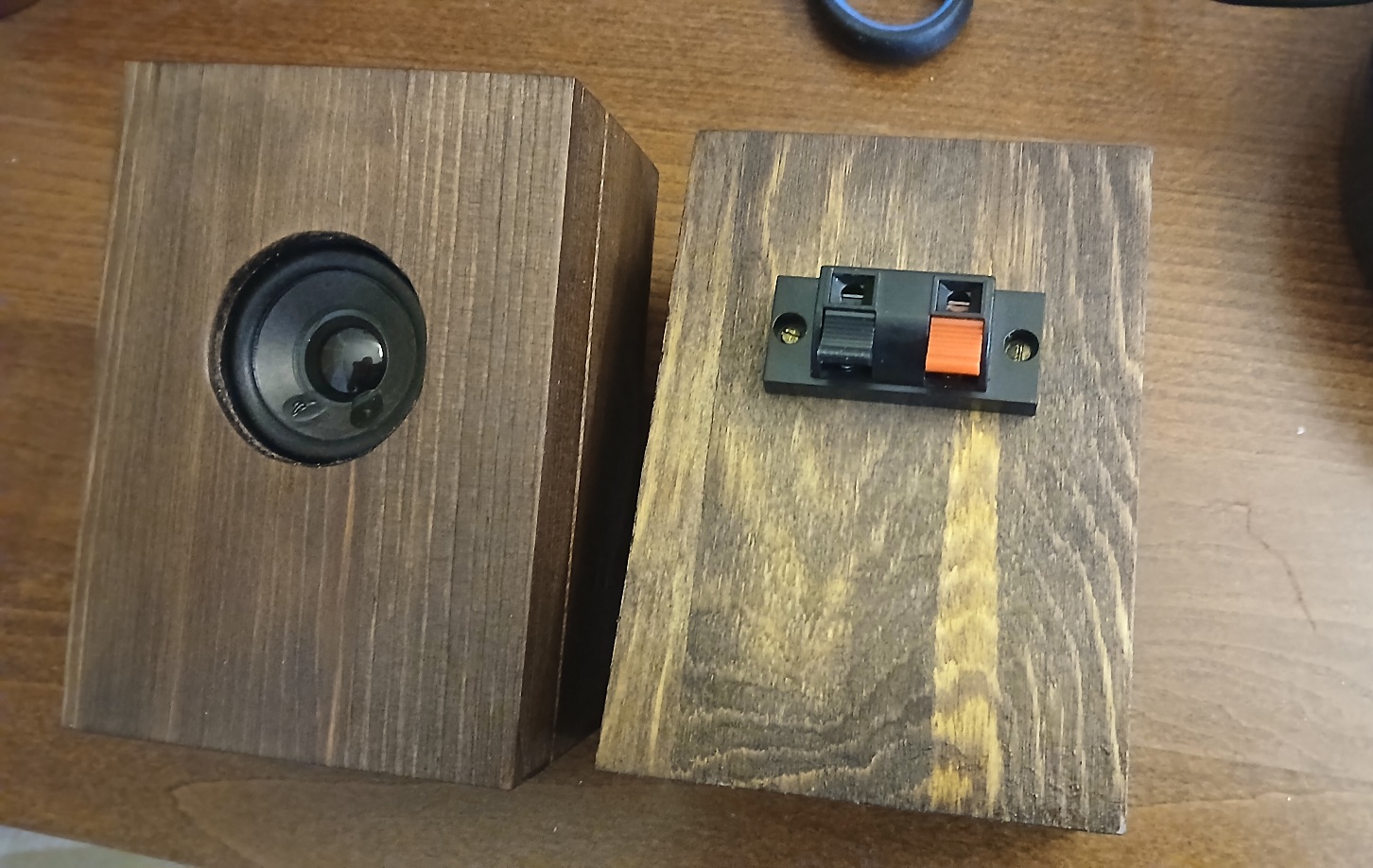

Динамики посадил на бесцветный герметик. Заднюю панель заглушил битумным матом. Если завтра магазины будут работать и там будет клеммная колодка на пружинах, то поставлю её. А нет, или дорого будет, просто кабель выведу

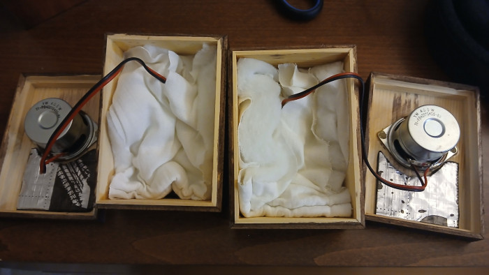

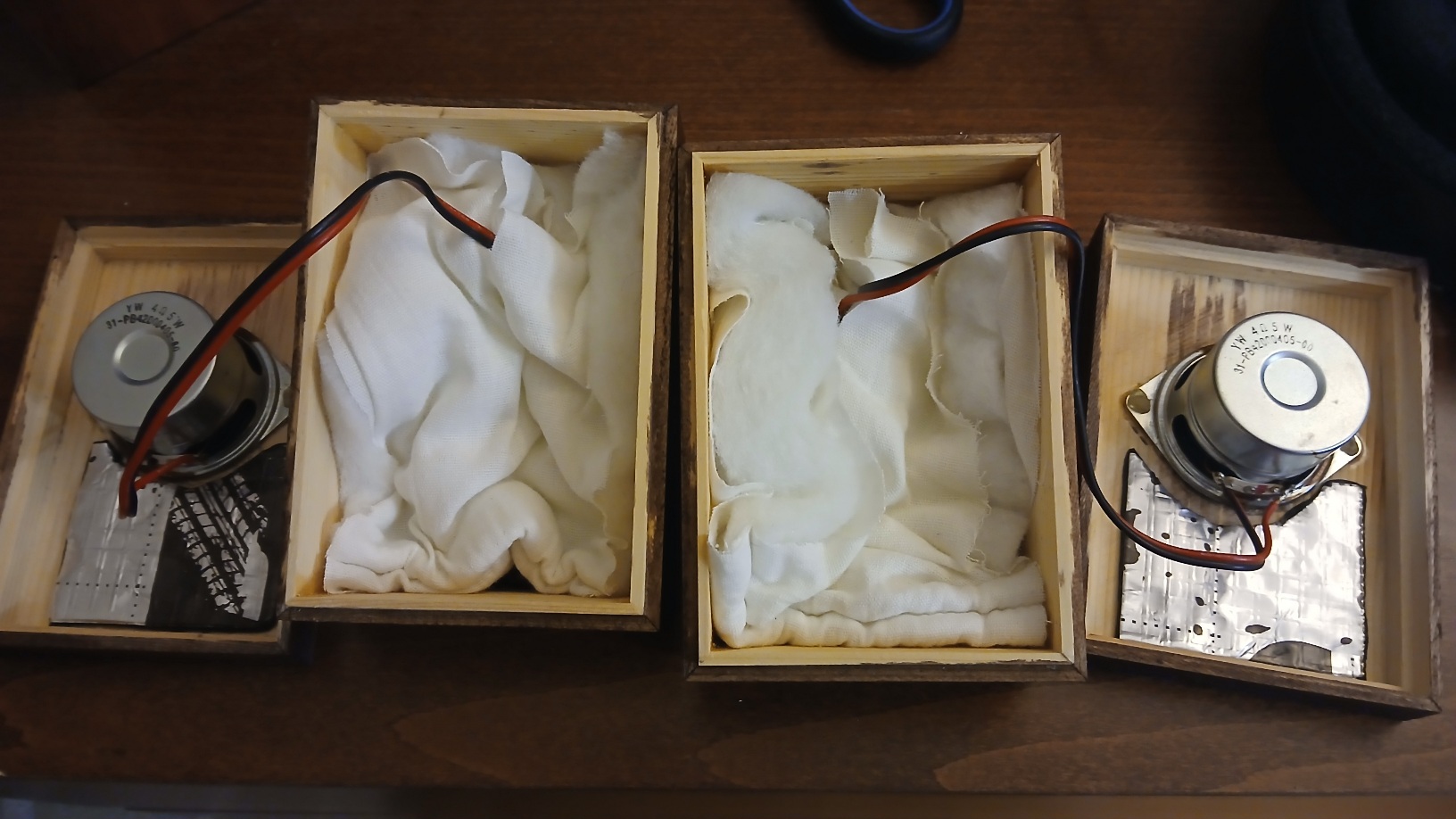

Итак, мы продолжаем продолжать.

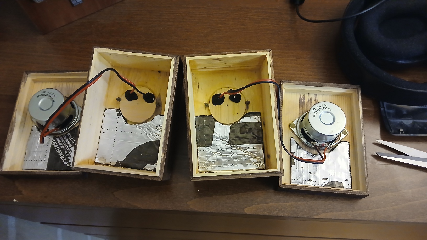

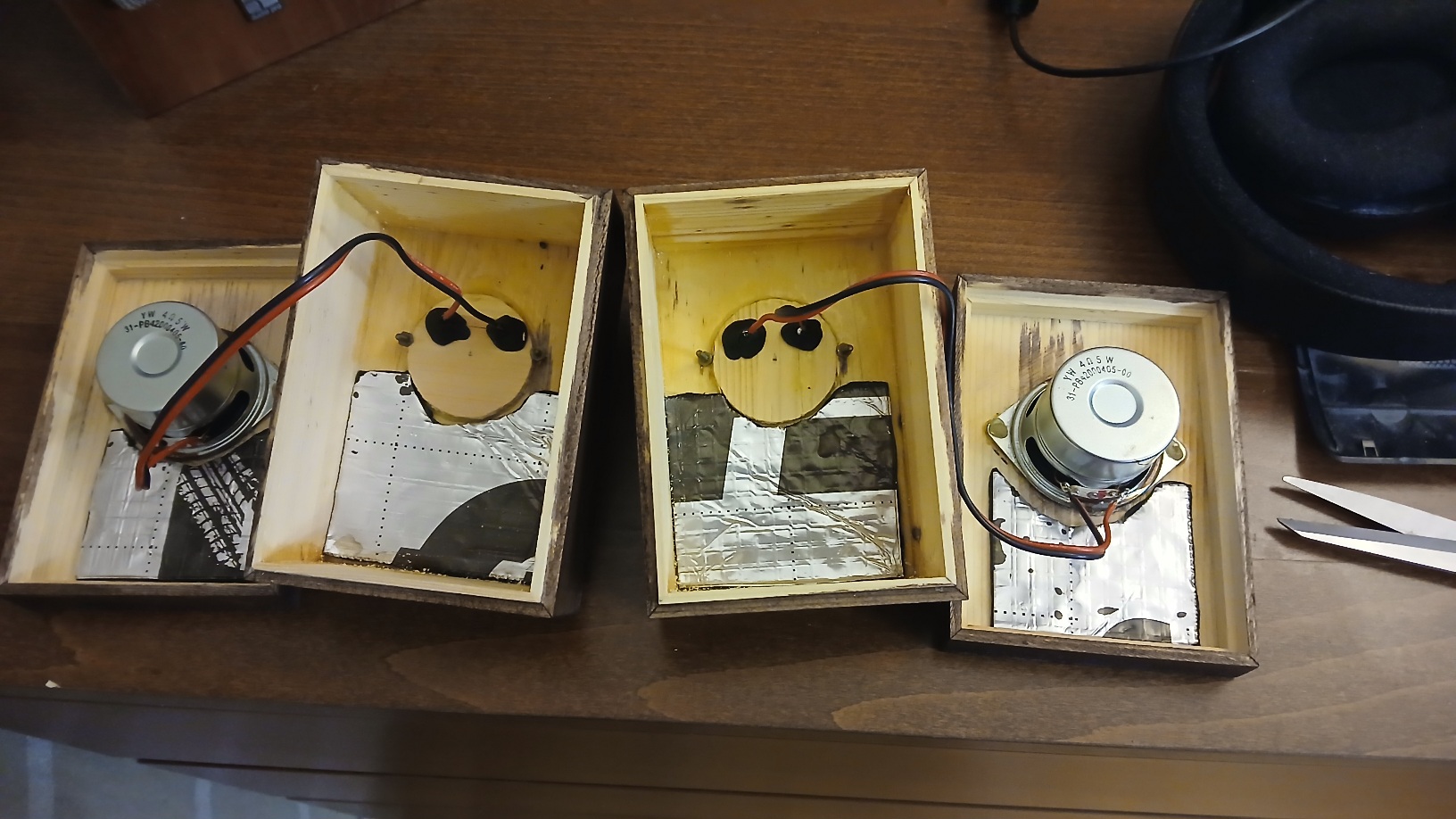

Купил терминалы из аудиофильской китайской жести с никелировкой. В разводку пошел кабель от МЦ Филипс середины 90х. Приклеил еще немного битума, в основном для создания низкого центра тяжести, ну и от вибраций спасёт. Заполнил пространство мешочками с синтепоном. Прикинул ещё раз круглые сетки - не понравилось. Нашел обрезки от льняных штор, померил - ну вылитый вынташшш :cool: Буду сетки из льна мастерить.
