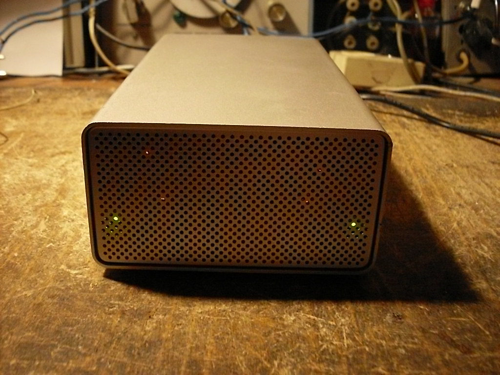

SDC16002.JPG [ 239.3 КБ | Просмотров: 3797 ]
Хоть тресни - не помню, что это было. 6Н16Б штоле... ваще пофигу. Туда можно совать что попало. Только резистор в катоде первой лампы подобрать так, чтобы на катоде второй было примерно полпитания.
...кстате и питание. Можно +60 и 6Н23 или 24 П, 6Н14П, 6Н16Б или ваще 6Н28Б. Можно +200 и 6Н1 или 3 П. Ваще пофигу. Я туда при указанном питании 6С6Б штоле впендюрил, не помню уже.
Коэффициент усиления примерно 1...1.5. Можно увеличить...
...вообще, танцовать от ламп, которые нашлись в шкафу - полнейшее ламерство. Танцовать надо от задачи. А лампы стоят двадцать копеек.
...но сверхминиатюрные удобнее, сверлить меньше. Им панелек не надо.
