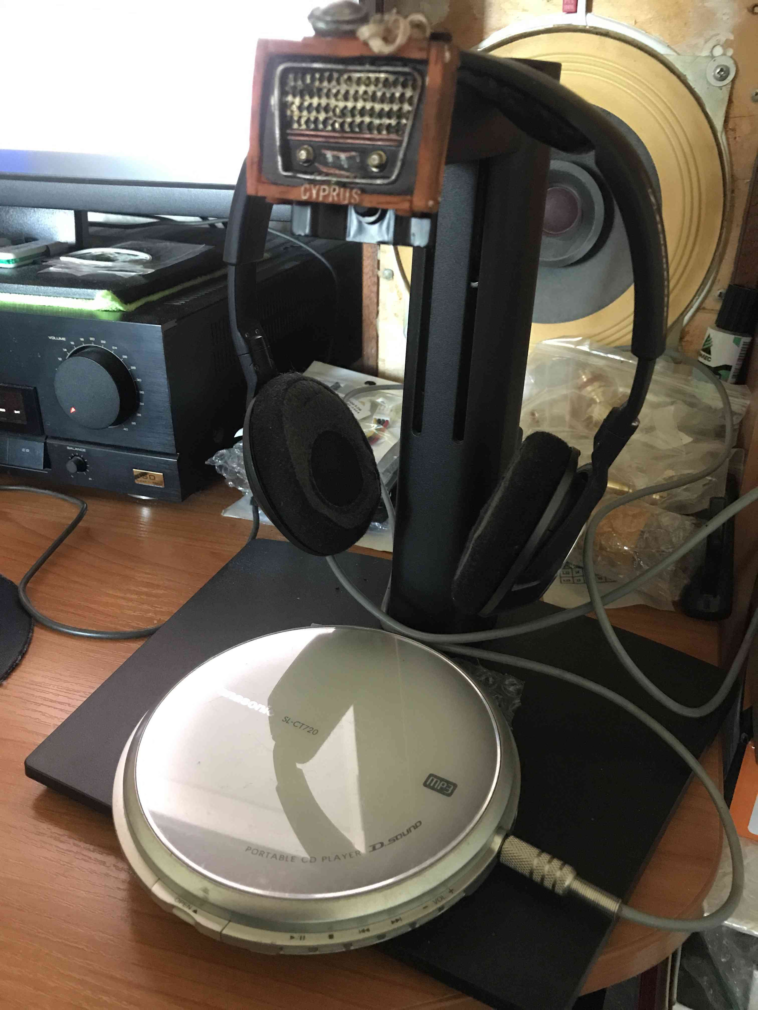

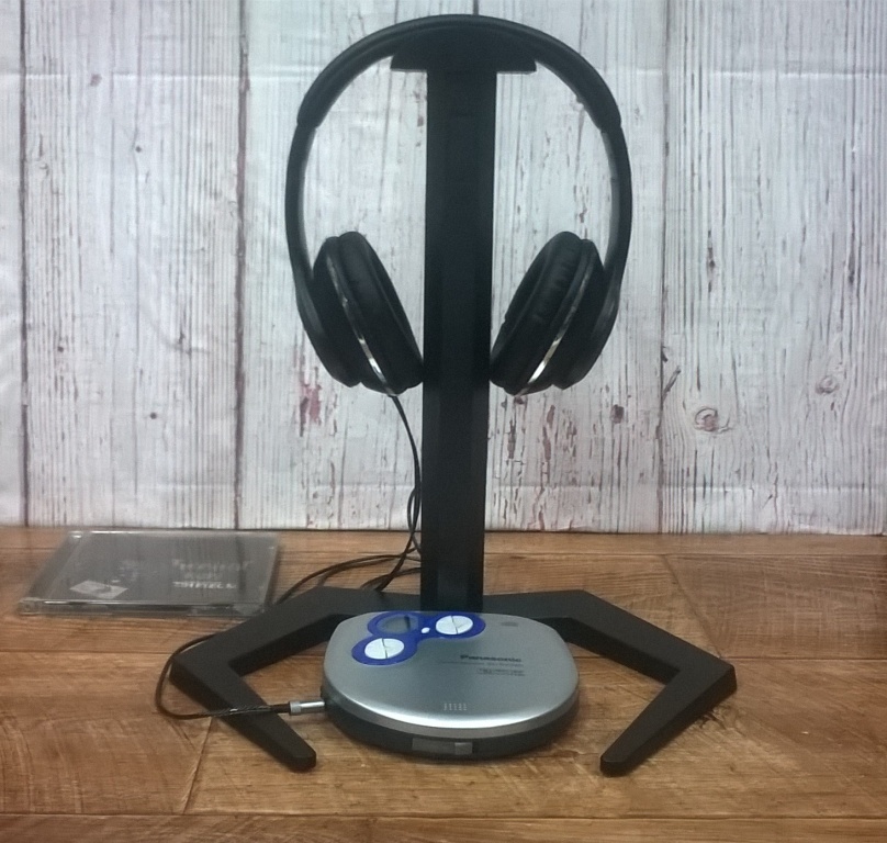

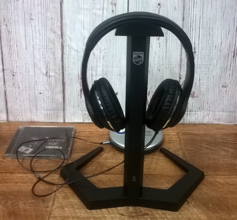

Как вам подставка? Бесплатно, стильно, ещё и с лейбухой 8-)
Обычно выкидываю подставки от мониторов, а тут она прямо просилась профиль поменять. Одна деталь на 3D принтере, пару минут - и готово.

Я для своих Зачунхайзеров тоже мониторную подставочку приспособил))

Горрыныч, наушники у меня, плохенькие... Из мешка всяких стремно-китайско-игровых. Выбрал потому как амбушюры целые. Да и шнурок китайский нужно было на чём-то проверить :) И плеер уж очень отслушать хочется. Ностальгия из далёких 00-х, тогда такой хотелось, у соседа мажора был. А у меня токмо радиво с двумя кнопками...

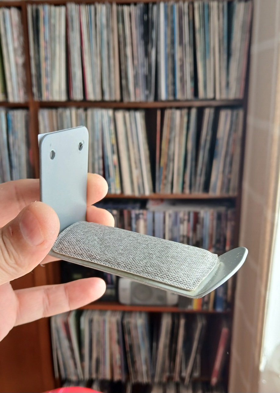

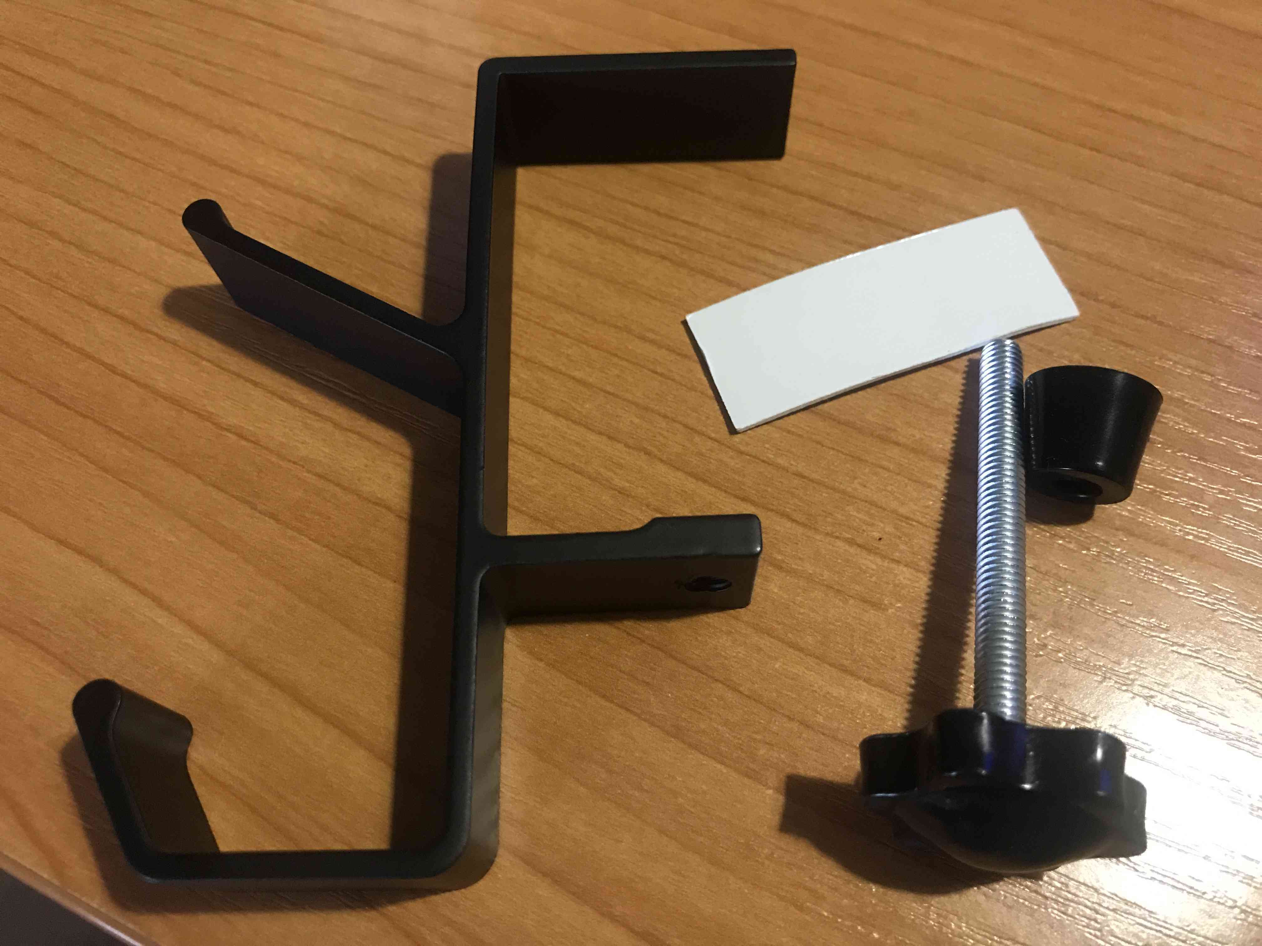

Прикольно. Но уж больно громоздко. Во такая фитюлька около 300 рэ стоит. Там и липучка в комплекте идет, и пара шурупов с дюбельками

Тот, что на фото, уже не триста :( https://www.ozon.ru/product/podves-dlya ... 27c69b598e

Все подобные подставки плохи одним: если у наушей амбушюры сильно сдвинуты, а это у многих так, то идет их продавливание средним торчком и амбы теряют герметичность и правильность формы. Короче лучше на крючок вешать или на такую подставку, где вешалка сдвинута относительно центрального стержня и исключен вышеописянный процесс.

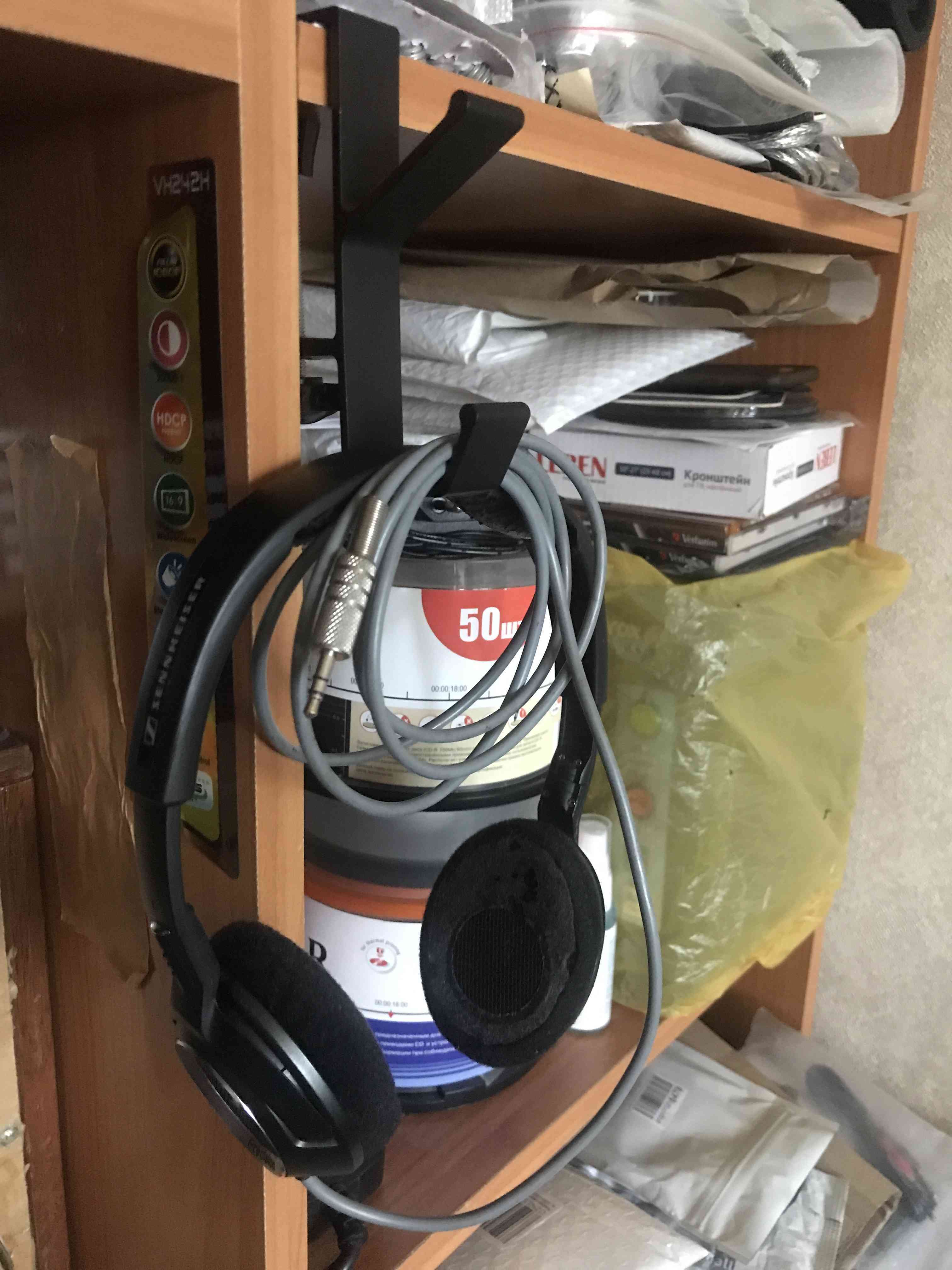

Вот такой себе еще заказал: https://www.ozon.ru/product/derzhatel-d ... 1G5BFrEx3R
Приехал крючок для наушников. Ничо так, металл. Места не занимает.

Каждое решение - под свои задачи. Крючок на стену хорош когда поблизости есть стена. Мне подставка удобнее. Но крышку перепечатаю, что бы амбушюры за ствол не цепляли :D

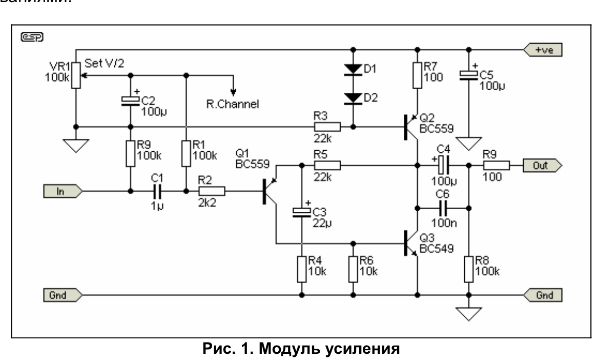

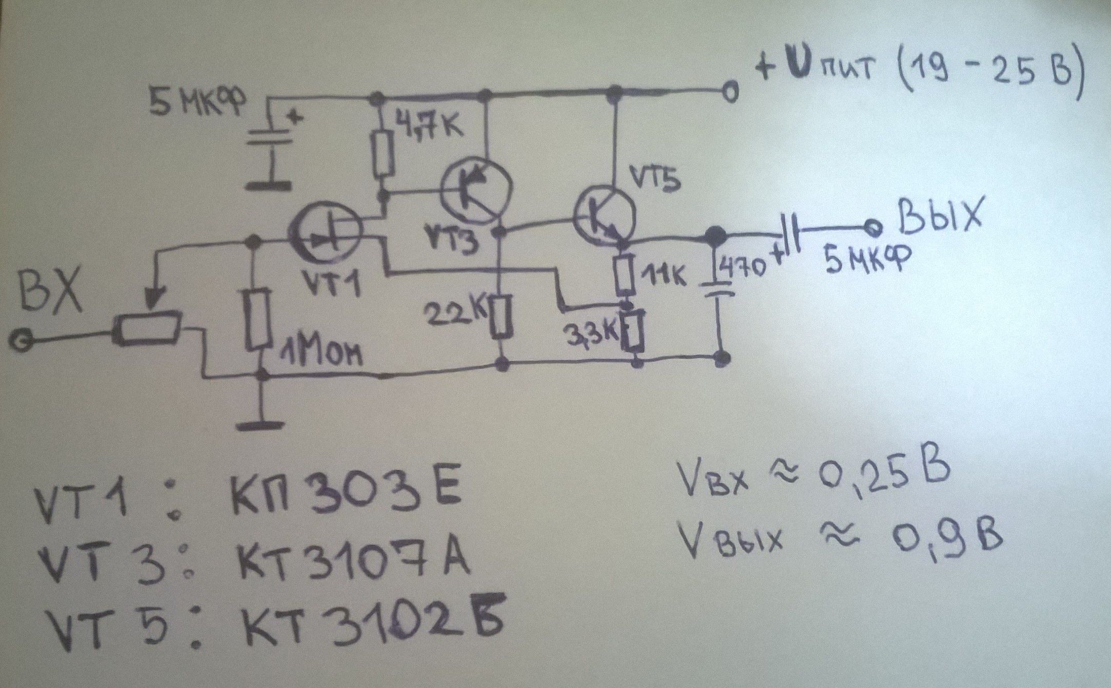

Возникла острая необходимость спаять "УП без никто", проще говоря регулятор громкости.
Перетряхнул архивы, нашёл такую схему:
WP_20260107_20_12_16_Pro.jpg [ 417.29 КБ | Просмотров: 11153 ]
 Заголовок сообщения: Когда время остаётся...
Непрочитанное сообщениеДобавлено: 07 янв 2026, 16:52
Сообщений: 942
Его благодарили: 128
Перерисовал с чего-то заводского давным-давно. С чего не помню. Но видимо понравилась, раз срисовал...
Какие ваши будут мнения? И ещё как думаете, параметрического стабилизатора будет достаточно (для её питания)? Али с транзистором собрать?

Непрочитанное сообщениеДобавлено: 07 янв 2026, 16:59
Сообщений: 22475
А просто аттенюатор, не?
Непрочитанное сообщениеДобавлено: 07 янв 2026, 17:00
Сообщений: 942
operator, увы, нужен активный.

Каметон писал(а):
нужен активный.
Тогда на опере. Куча проблем отпадает.

Например?
двуполярка, параметрического как правило мало. С цепями коррекции схема будет значительно сложнее. Это если не брать в расчёт что последняя баржа с нормальными ОУ году в 95 потонула...

Каметон писал(а):
У меня по конкретной схеме вопрос.
Ответ: геморрой. И шуметь будет, как камыш на болоте.
Вообще никакого не надо. В хорошем опере все внутри.
Какой коррекции? Все современные оперы не нуждаются во внешней обвеске.
В 95-м еще нормальных оперов и не было))

Горрыныч,
Так это какой хороший?
Непрочитанное сообщениеДобавлено: 07 янв 2026, 18:23
Сообщений: 12108
Его благодарили: 6609
Каметон писал(а):
хороший
Да любой современный, от Техаса или АДа. Ну, хоть OPA2604, мне они нравятся.

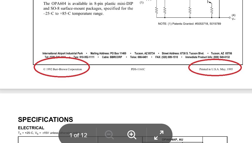

Горрыныч,
А, что вы говорите?
ОУ.jpg [ 76.37 КБ | Просмотров: 11095 ]

В общем интересно исключительно то что нарисовано... Поскольку опыта никто не имеет, заказал макетку, будем собирать...

Каметон,
А кто источником будет?
