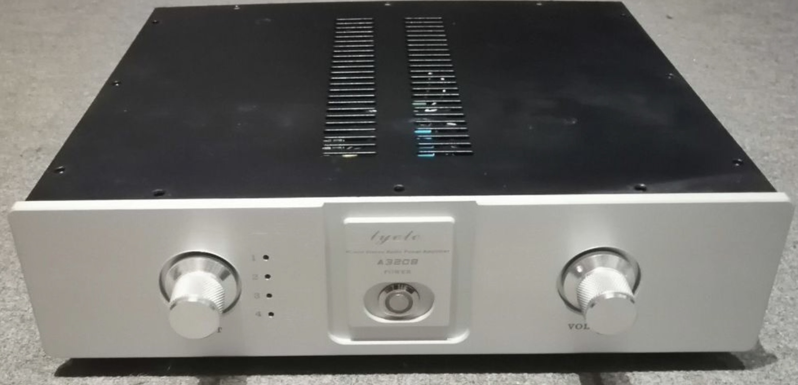

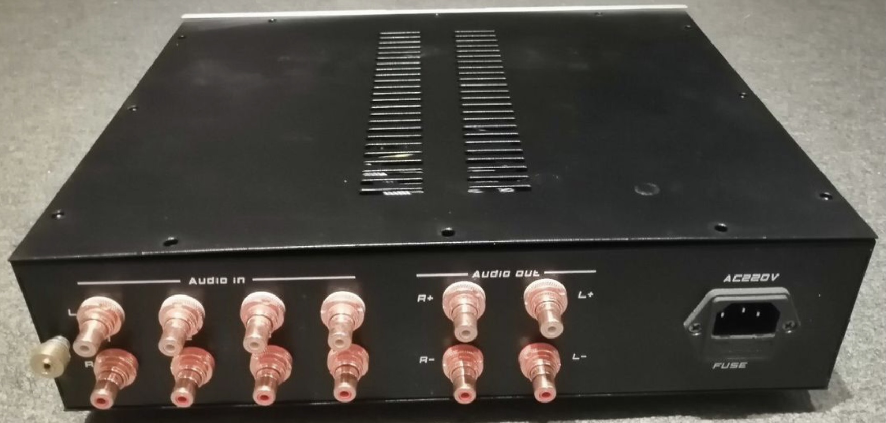

Собственно писать то особо и не о чем. Был у меня в наличии ( на всякий случай) не плохой предвак. 4 входа, 2 выхода. Выход однотактный, в А классе. Корпус от Аликов. Красивый и очень добротный корпус. Подумал я подумал, и решил , что жирновато будет в таком корпусе, жить только одному предваку. Надо бы подселить туда , с целью уплотнения, корректор ММ и модуль МС. Корректор и модуль я делал раньше ( корректор ММ и МС с балансным выходом ). По звуку и по шумам, лучше я пока еще не слышал. И что мне нравится больше всего в ММ корректоре, это то, что пластинки на нем не трещат. Нет, если конечно пластинка убитая, или долгое время слушали ее на 201 Аккорде, да еще и пузырек от марганцовки пристроили для тяжести на головку, то тут уж само — собой. Тут уж, как говорят у них, такова саляви! Корректоры , входной каскад у которых построен на высокоскоростных ОУ, имеют такой косяк. Затягивают импульсы. Очень неприятное явление. На лампе такого эффекта не будет, но там будет другой : а именно , микрофонный эффект. Тоже, доложу я вам, явление не из приятных. Я же, входные каскады своих игрушек, делаю исключительно на транзисторах. Это и полевые, и обычные малошумящие транзисторы. Из полевых я предпочитаю 2sk 170. Есть у меня немного оригинальных Тошиба. С разбора все. Вот на камнях таких косяков , как то я не имел счастие наблюдать. На камнях все как то в цвет. Входы переключаются при помощи реле. Выходы независимые. Можно подключить два устройства. Ну, вот коротенько я поведал обществу, о своей последней работе.

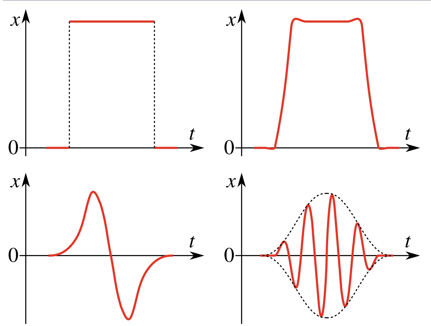

Импульсы на входе корректора, берутся — снимаются с иголки звукоснимателя, которую в свою очередь царапают трещинки на пластинке.
Импульсы выглядят примерно вот так. А если хотите больше узнать о природе возникновения импульсов, и их вреда сельскому хозяйству, то можете узнать об этом в энциклопии!

Зигфрид писал(а):
Импульсы выглядят примерно вот так. !
А фоточек с осца нету ?
