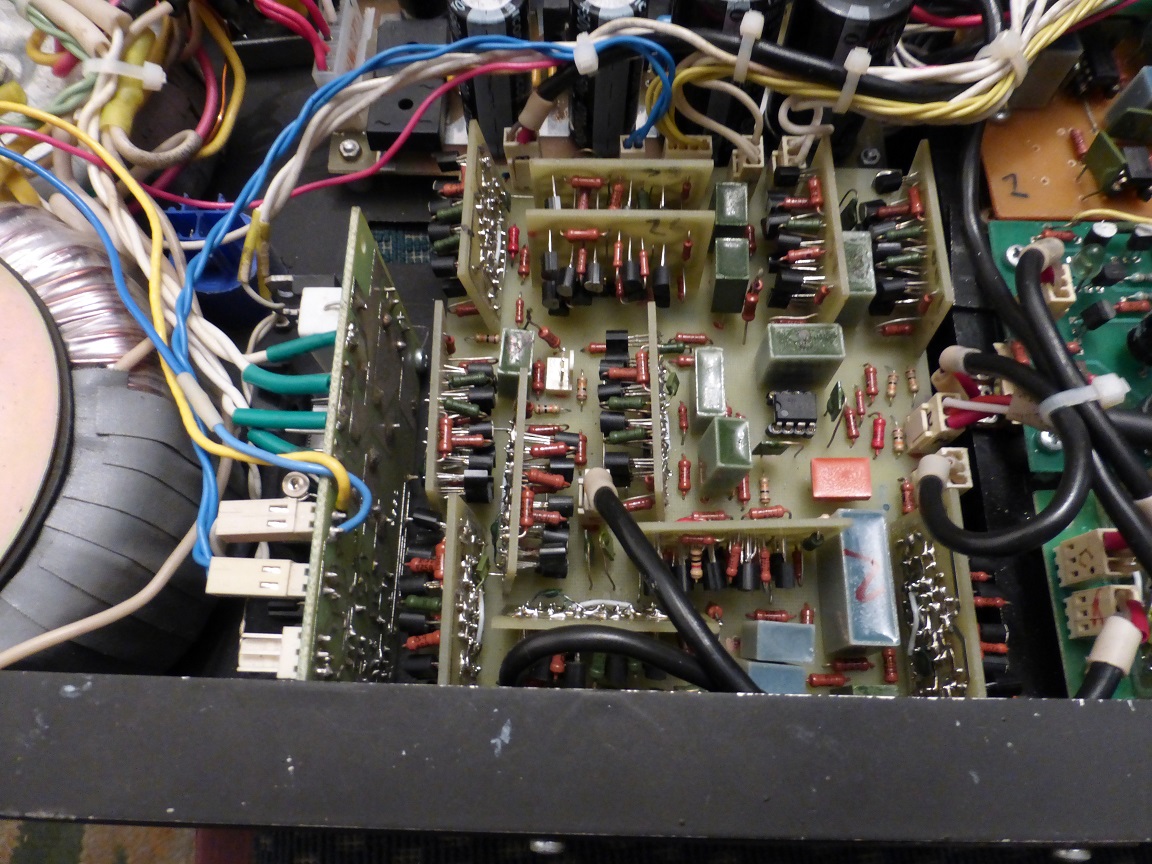

Находясь в Москве,мне посчастливилось побывать в гостях у Александра Петровича Сырицо- старейшего отечественного инженера конструктора.Он многие годы проработал в лаборатории "Звукоусиления" и проектировал и изготавливал усилительную технику для многих концертных залов и дворцов.Эта лаборатория была единственная в своём роде в стране.Продемонстрировал он мне работу и звучание своей последней разработки .Это трёхполосная активная акустическая система.Усиление осуществляется генераторами тока.И звучит,она очень не привычно.Но об этом потом...Пока почитайте на его странице сайта и посмотрите фото. http://www.hiend-audio.pro/showthread.p ... lla-4-quot
P1000124.JPG [ 248.12 КБ | Просмотров: 2243 ]
P1000134.JPG [ 299.91 КБ | Просмотров: 2243 ]
P1000128.JPG [ 280.2 КБ | Просмотров: 2243 ]
P1000138.JPG [ 406.23 КБ | Просмотров: 2243 ]
P1000140.JPG [ 387.05 КБ | Просмотров: 2243 ]
P1000143.JPG [ 400.44 КБ | Просмотров: 2243 ]
Замечательный человек и инженер- конструктор

красиво внутри,обороночка родная при монтаже почти 100%,вот так бы делали в ссср всю бытовуху,и засеров нашей промышленности было бы меньше :shock:

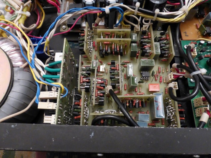

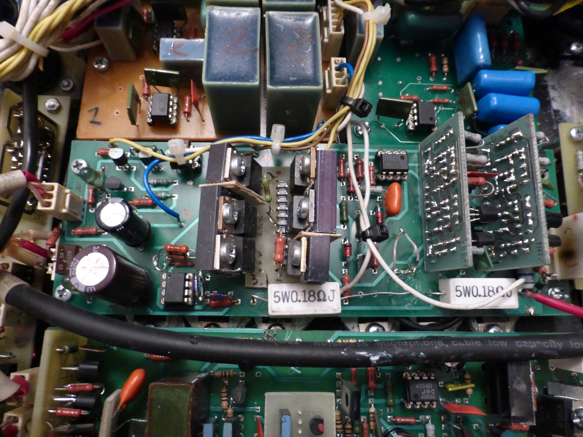

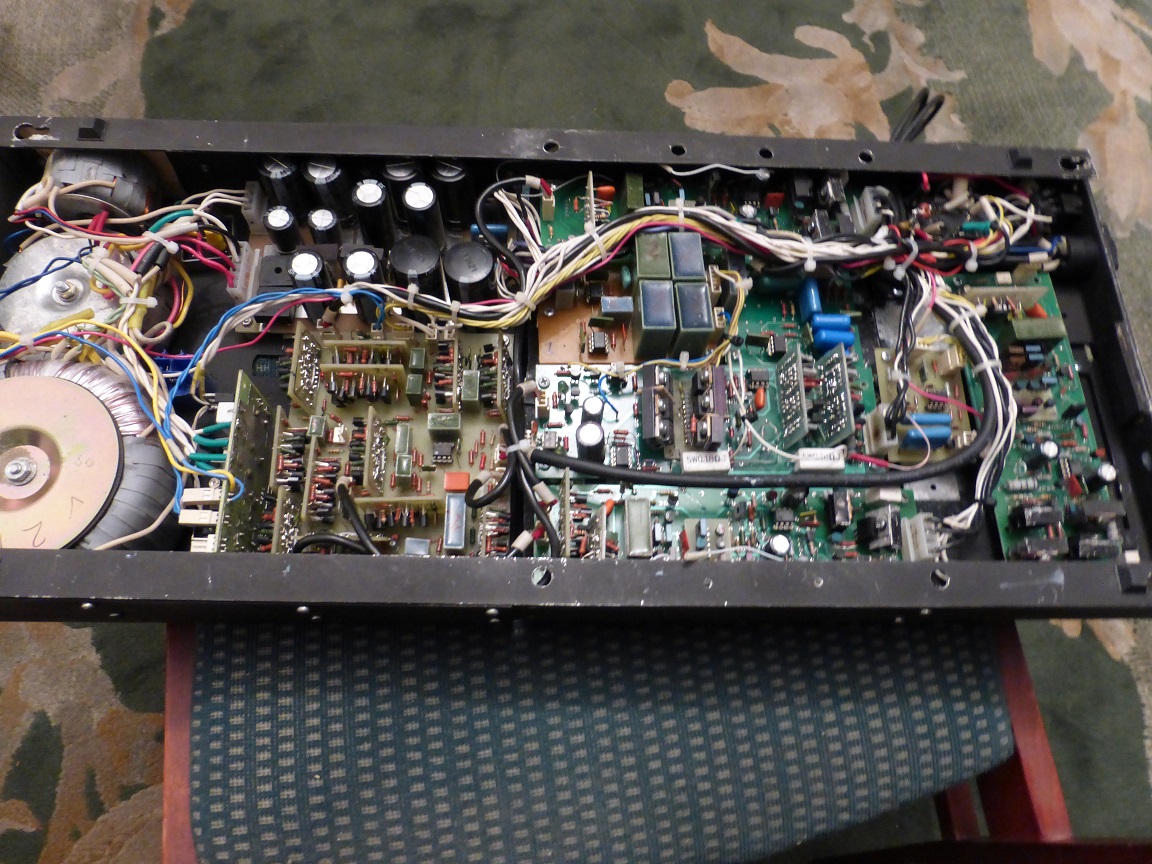

Непрочитанное сообщениеДобавлено: 29 окт 2013, 05:05
внутри как раз оборонкой и не пахнет. обыкновенный ширпотребовский монтаж сделанный достаточно убого и коряво, даже китайцы так давно не делают. судя по комплектухе такое ощущение, что собирали из того, что было в "хламовном ведре".
а что за излучатель хейла стоит на ВЧ (который ферроприборовский)?
Непрочитанное сообщениеДобавлено: 29 окт 2013, 06:02
Да как ты смешеешь... :x

Непрочитанное сообщениеДобавлено: 29 окт 2013, 06:09
Саня, а чего ты хочешь? Заметь я не обсуждаю "вкус лобстеров", т.е. звука. но то, что я вижу, это позор уважаемым товарищам. собрано из хлама и с таким же качеством, так, сказать "культура проиводства" на высоте.
Какие затраты сопостовимы с такой суммой...
а это у всех "лабов и лабсов" такая хня. ценник конский, а внутри клоака.

Пардон,не разглядел радиоэлектронных компонентов(км) применяемых в военной промышленности,хотя в бытовых тоже встречалось.
а там еще и "флажки красные" к10-хх - ереван среди керамики.
Велик, ой велик соблазн слепить из говна конфетку.
я не против этого, только ценник озвучивать продажный как за серьезное фирменное изделие не надо.
Для домашнего изготовления сделано отлично.

в поддержку Shabin хочу высказать своё мнение...
не тянут эти чемоданы на полмиллиона

Это не критика, а правда. 8-) У потрохов вид помоешный. Просто я реально сталкивался с подобными потрохами подобных изделий и с комментариями самих разработчиков.

Непрочитанное сообщениеДобавлено: 29 окт 2013, 11:39
Предположу , что на фото представлен опытный образец. Уверен, что уважаемый Александр Петрович способен на изготовление устройства на заказных ПП.
Относительно реплик по поводу комплектации , в частности конденсаторов типа К10-7 (флажки). Думаю, что Сырицо в курсе их недостатков и в ответственные места не поставит. Возможно другое объяснение. Данные конденсаторы удобны на этапе разработки, так как они допускают подстройку своей ёмкости. Так же, кстати, как и полистирольные серии К71-7, которых на фото множество.

я тоже отечественную элементную базу использую. но только вот делаю только для себя и ничего не продаю. и не пиарю свои самоделки по конскому ценнику
Тогда должны понимать,что в домашних условиях лучше чем сделано у Сырицо не сделаешь.
Просто не приятно читать подобное
Такие вещи обычно пишут далёкие от конструирования товарищи,тем более и с комплектующими всё в полном порядке,не надо забывать Мы не в Европе живём.
Непрочитанное сообщениеДобавлено: 29 окт 2013, 11:45
Значит, характеристики готового устройства могут в лёгкую измениться.... ;)
Непрочитанное сообщениеДобавлено: 29 окт 2013, 11:47
это, всегда кусачками лишнее можно откусить.
заказать в изготовление плат стоит копейки. посадить девочку монтажницу тоже стоит копейки. но если пройти по ссылке из первого поста и прочитать тему "О нас" то там черным по экрану написано: "Основная продукция-эксклюзивные образцы." что говорит о том, что эта пара видимо первая и последняя в природе.
