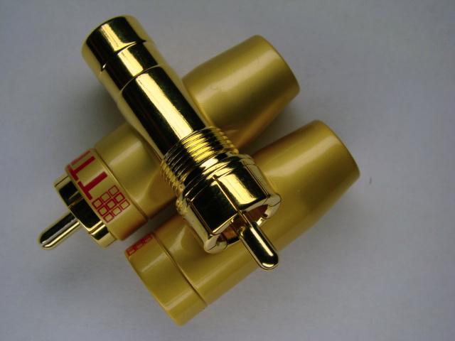

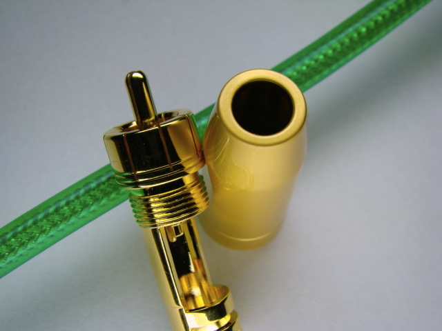

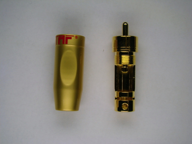

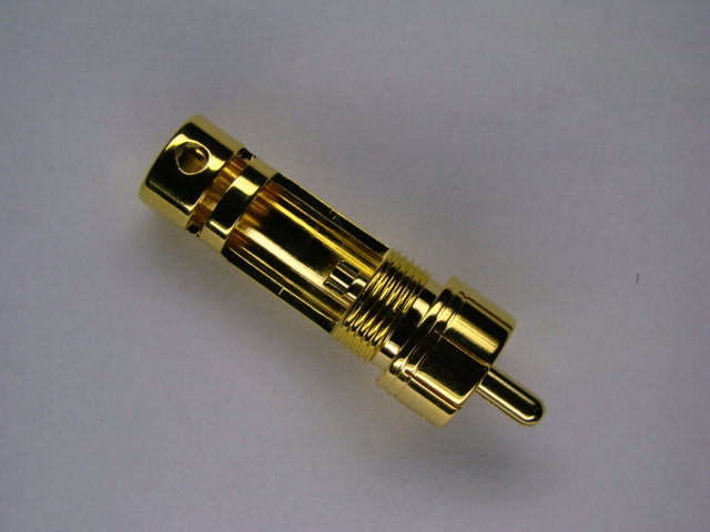

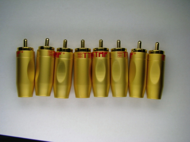

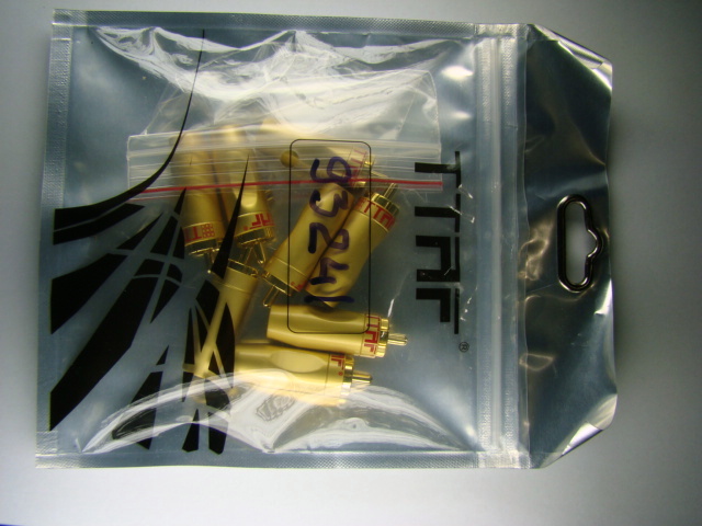

Появилась необходимость в межблоках(деки нечем мониторить)

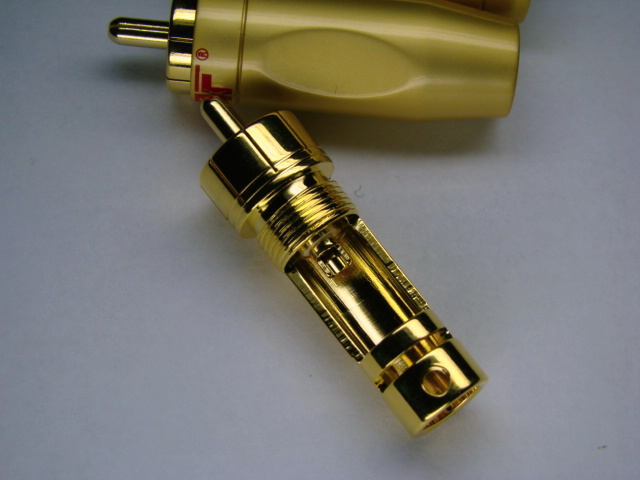

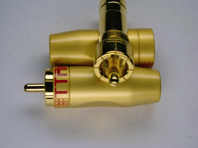

Вернулся сегодня домой с покупочкой, 8шт RCA TTAF 93241.
Что хочу сказать, при относительно небольшой стоимости, качество разъемов просто отличное.
Все четко и ровно, корпуса полностью из металла, резьбы не заедают, все кромки скруглены никаких зацепов и задиров. Отверстие в корпусе под 8мм кабель.
Воткнул в "маму", входят плотно до упора-красота. Единственный недостаток, слишком большой диаметр корпусов, на штатных "мамах" между корпусами остается пара мм, не больше.
Еще я знаю из опыта, эти разъемы не облезут и не потускнеют.
В общем в соотношении цена-качество-рекомендую. :cool:
В выходной займусь сборкой пайкой шнурков, ну и покажу конечно. :roll:

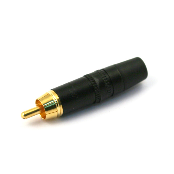

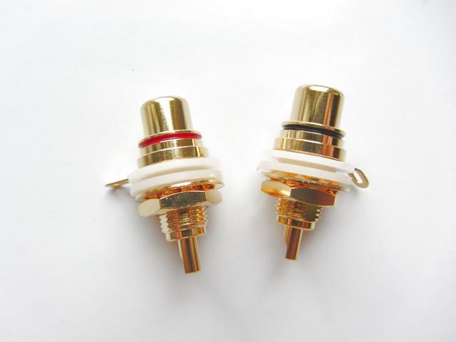

Есть еще относительно дешевая серия от REAN
neutrik_rean_nys_373-0_black1.jpg [ 40.08 КБ | Просмотров: 1586 ]
http://www.audiomania.ru/rca_connector/neutrik/rca_neutrik_nys_373.html & http://www.ispa-shop.ru/ru/cat/cat7/cat78/perpage10/sort_popul_desc/brend3722/product34109.html
Ради интереса взял на пробу. Нормально.

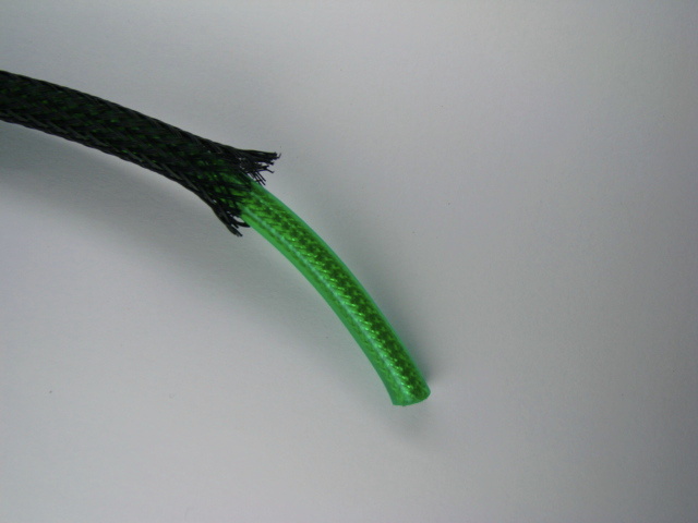

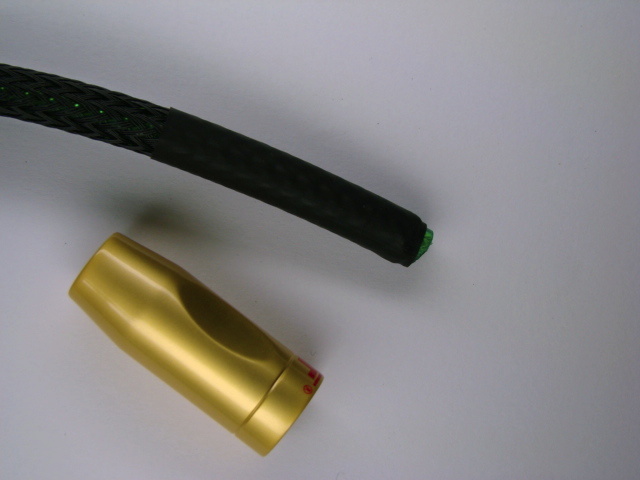

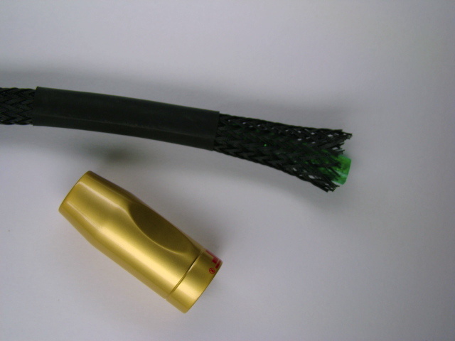

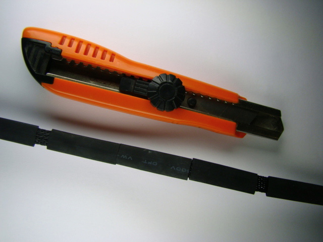

Для начала одеваю оплетку на кабель.

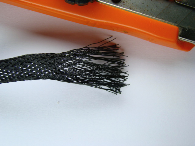

Тут есть маленькая хитрость. НИКОГДА не нарезайте оплетку на куски.
Концы оплетки любят расплетаться, и поэтому чтобы сберечь свои нервы, не стоит ее нарезать заранее.
DSC03546.JPG [ 101.49 КБ | Просмотров: 1410 ]
Я поступаю следующим образом, одеваю на оплетку отрезки термоусадки сразу все сколько понадобится, в моем случае 8шт.(по два на каждый отрезок кабеля)
DSC03545.JPG [ 90.79 КБ | Просмотров: 1410 ]
Затем завожу кабель в оплетку и уже по оплетке стягиваю термоусадку на кабель
DSC03547.JPG [ 71.65 КБ | Просмотров: 1410 ]
DSC03549.JPG [ 72.76 КБ | Просмотров: 1410 ]
Обдуваю это дело феном, осторожно чтобы не оплавить оплетку.
DSC03548.JPG [ 77.01 КБ | Просмотров: 1410 ]

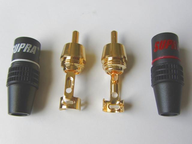

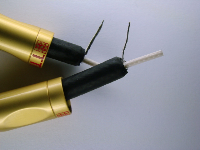

Далее разделываю провод, не забываю перед этим одеть корпуса RCAшек на будующий кабель.
DSC03552.JPG [ 84.04 КБ | Просмотров: 1410 ]

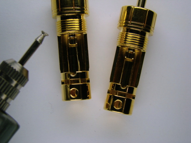

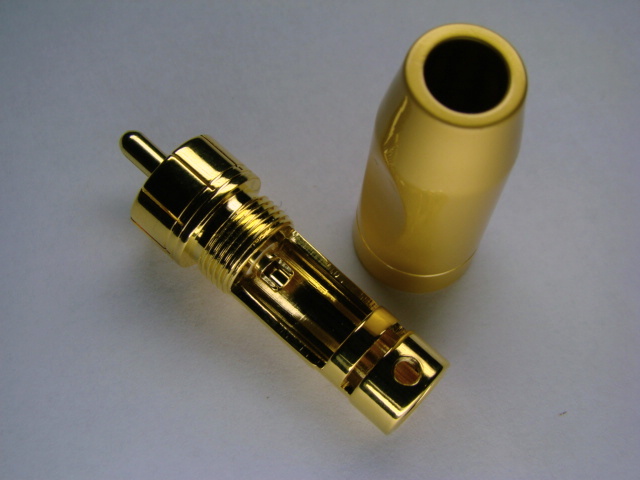

Немного дорабатываю "бананы". Бормашинкой делаю небольшие пропилы в корпусах, туда будет впаиваться экран.
DSC03554.JPG [ 100.84 КБ | Просмотров: 1410 ]

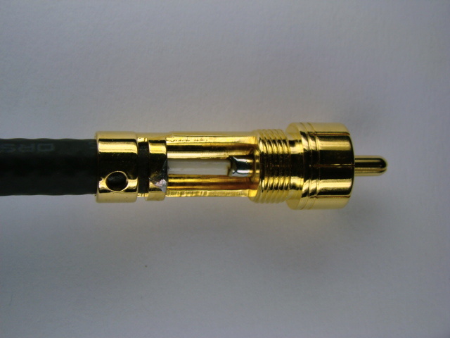

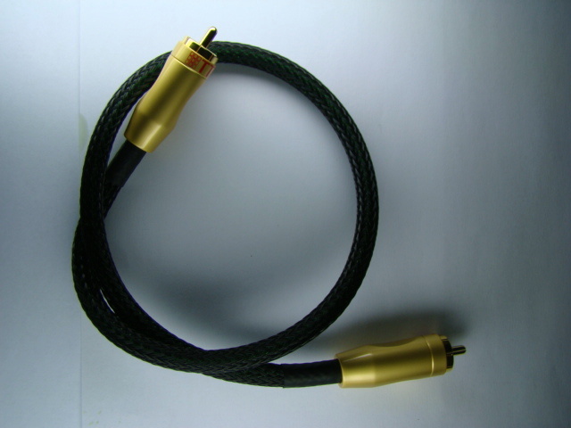

Ну а далее все просто, завожу кабель в тело разъема и распаиваю концы. Паять нужно быстро и красиво, поэтому хороший припой(паяю супрой) правильная температура и не жалею флюс.
Лишний экран обрезаю бокорезами и остаток обтачиваю алмазным надфилем.

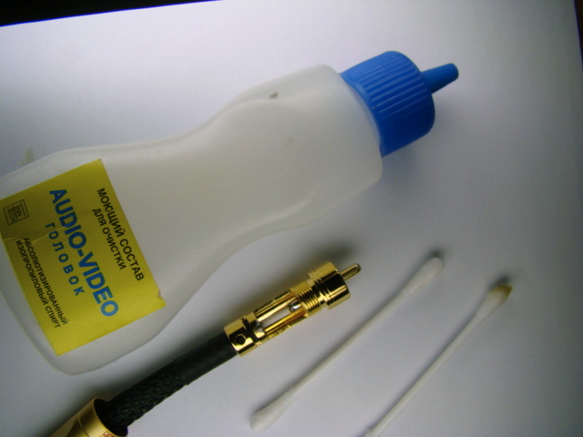

Остается только отмыть остатки флюса, вкрутить фиксирующие винты и собрать разъем(ы)
DSC03557.JPG [ 80.4 КБ | Просмотров: 1410 ]
DSC03556.JPG [ 89.88 КБ | Просмотров: 1410 ]
DSC03558.JPG [ 83.9 КБ | Просмотров: 1410 ]
Всем спасибо за внимание :)
