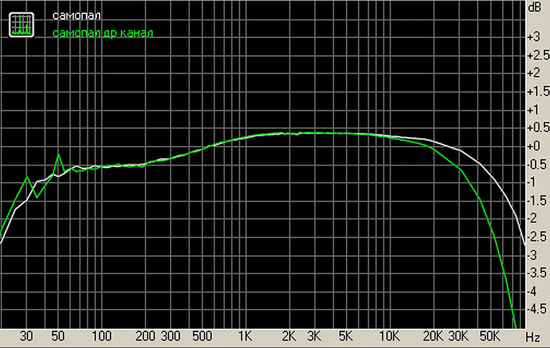

Измерения данного экземпляра проводились с помощью обратной RIAA , звуковой картой Juli@ и РС в программе SpectraPLUS-SC и RMAA
IMD двухтоовый.jpg [ 407.2 КБ | Просмотров: 1870 ]
Кор ода канала АЧХ.jpg [ 253.97 КБ | Просмотров: 1870 ]
Начну с того что у корректрора довольно высокий КУ до 50 дб почти. R входное у данного экземпляра 50 кОм
что позволяет наиграться соединительными кабелями и относительно небольшие по емкости выходные меж каскадные конденсаторы.
На скрине видно практически одинокую вторую гармонику при подачи тона 1 кГц и довольно сильную помеху 50 Гц . Помеха эта довольно сильная и прекрасно прослушивается в акустике в паузе из за близко расположенных трансформаторов питания к плате корректора ,входным лампам и не имеющим экранировки.
IMD тон из двух частот 9283 гц и 20 кГц тоже" мохнатенький " . Звучание будет весьма занимательным. Кроме того перегрузочная характеристика у него не самая хорошая .
АЧХ измерялось в программе RMAA и имеет вот такой вид. Программа пишет среднее - Неравномерность АЧХ (в диапазоне 40 Гц - 15 кГц), дБ +0.37, -0.92

Меня, все же зацепила жирность в звуке. :)
Маленькая емкость на выходе(как уверяет ТС), спад на АЧХ начинается аж с килогерца(но плавный). До 200 Гц уровень на 1 дБ меньше чем на середине. Откуда же жирность?
И еще, в описании было сказано "Кроме того перегрузочная характеристика у него не самая хорошая ."
Если имеется в виду перегрузочная способность то, как это проявилось в звуке? А то в тексте это не указано.... а интересно.
И, все же, про фон.... "Помеха эта довольно сильная и прекрасно прослушивается в акустике в паузе...."
Значит фон прослушивался только в паузе. А как же тогда К73-16? Почему их не было слышно? Почему про искажения в звуке не было сказано?
И еще вопрос. Зачем было сказано "R входное у данного экземпляра 50 кОм что позволяет наиграться соединительными кабелями..." ? Входное 47 кОм стандартное для ММ головок(хотя бывают и отличия)
С большим уважением!

Непрочитанное сообщениеДобавлено: 16 дек 2013, 22:41
Aleksey
Ты задрал.. купи такой аппарат и выслушивай к73 целыми днями.
Потому что.. повышайте свое образование по проблемам согласования ММ катриджа и влияние R входного и входной емкости.
Кстати выходное сопротивление у этого корректора тоже большое , поэтому как не по вашему профилю вам и судить. В вашей системе с R в 1 кОм входным эта штука нормально работать не будет. :)
