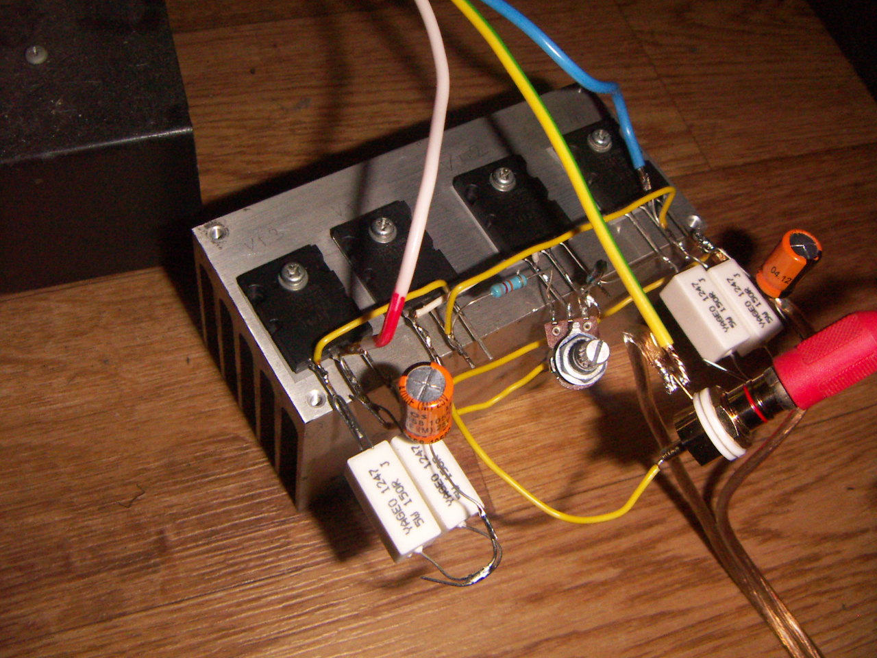

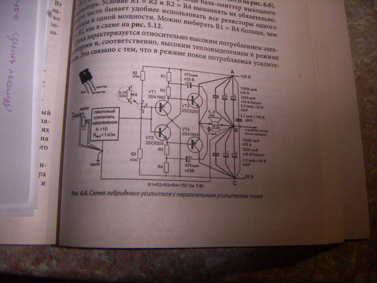

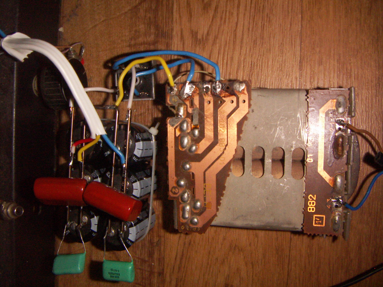

Решил освоить транзисторы(давно собирался :D ).
Блок питания транс от Веги 122-ус, ёмкостей по 30000 мКф в плече. Напряжение +-25 вольт.
Мультиметр показывает постоянку на выходе.
Пока что замакетил первую мощную часть, но послушать уже удалось не смотря на небольшую выходную мощность.
Звук весьма необычен.Можно сказать ещё такого не слышал.
Мультитон чистейший.(не то что у рессивера) :cool:
Осталось запаять вторую мощную часть и...может посоветуете схемку на лампе в качестве усилителя напряжения. :oops: Типа с динамической нагрузкой, ну что бы гармоник 0, АЧХ в полочку и только напряжение усиляем. :shock: :D

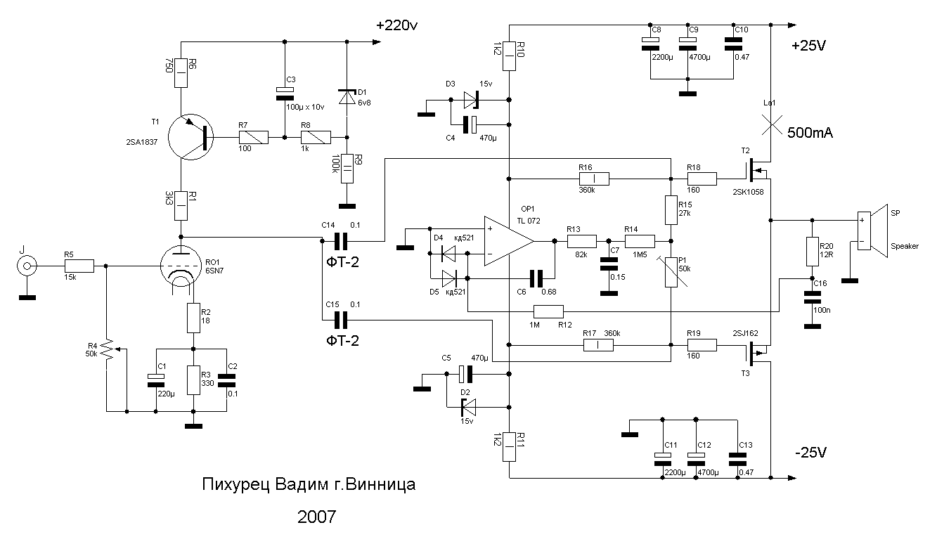

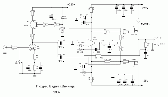

Так это повторитель, какие больно гармоники ты хотел увидеть? :)
Денис, а что решил с вольтдобавкой сделать, а не с ГСТ?

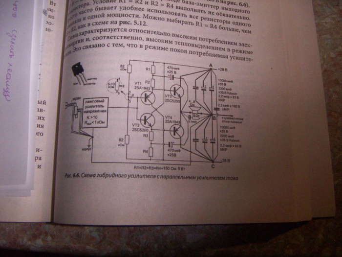

Вход можешь простой сделать. Я пробовал, хорошо звучит. Правда с батарейкой в сетке мне больше нравится.
Гибридный усилитель2.gif [ 16.86 КБ | Просмотров: 3413 ]

Лучше скажи ;) что в нагрузке у лампы меньше отсебятины вносит..Лампа т.е. SRPP или транзистор? ;)
Чем и нашего можно заменить 2SA1837 ? :(
хорошо звучит.
А как спектры, гармоники ?

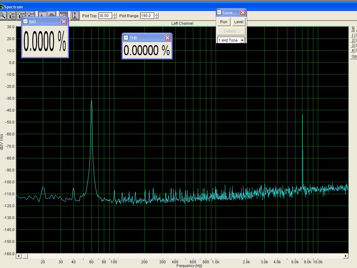

Назвался грибом, полезай в корзину.. :)
2-1.JPG [ 117.5 КБ | Просмотров: 3360 ]

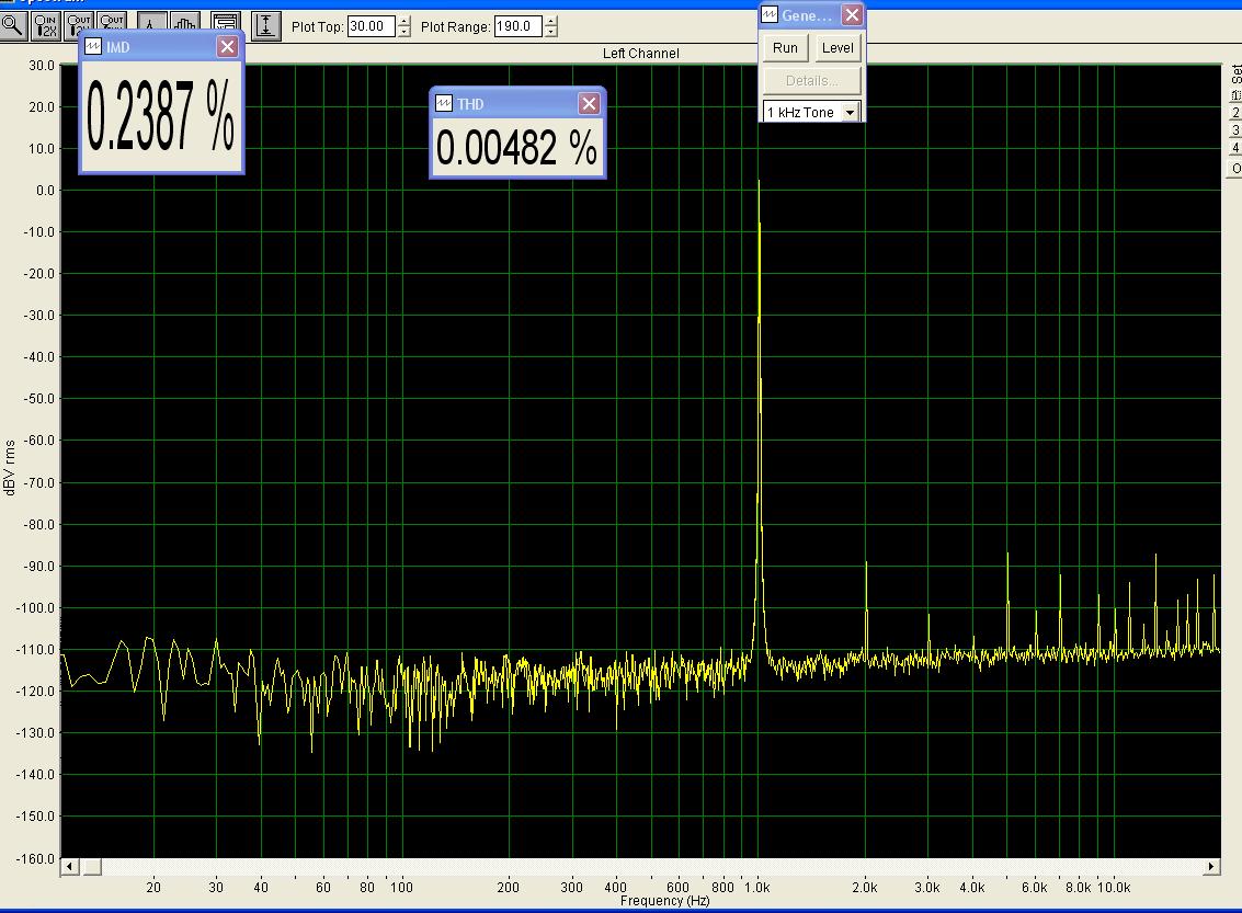

интер мододы. :D
2.JPG [ 149.5 КБ | Просмотров: 3360 ]

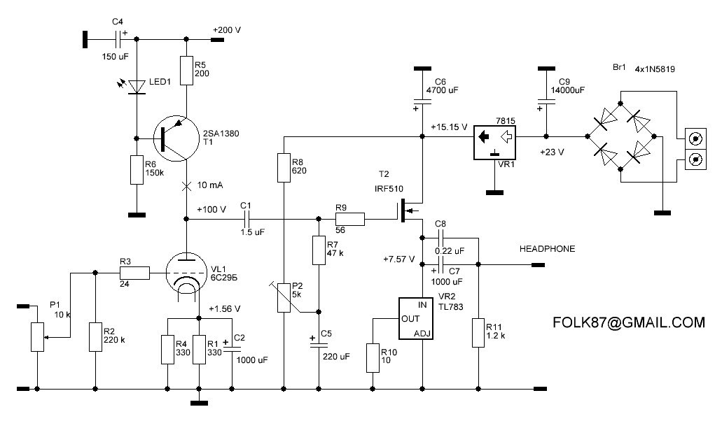

http://pdf.datasheetcatalog.com/datashe ... SC3503.pdf 2sa1381

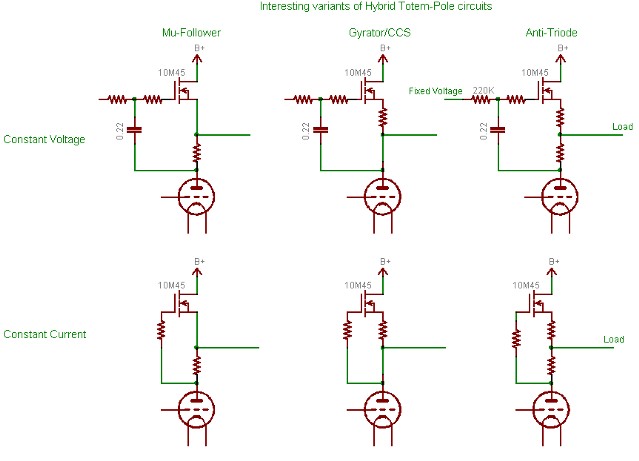

C полевиком можно поиграться поболее, снимать сигнал с анода лампы, либо использовать как мю фолловер. Звук имеет различия. Или что-то среднее. DN2540, cpc5602 или аналогичные
С динамической нагрузкой на ГСТ каскад более линеен по сравнению с классическим СРПП. + другие разные клевые плюшки. Читать здесь http://www.pimmlabs.com/web/Active_load ... ntrol.html

Вот еще
TotemPoleHybrids.jpg [ 38.98 КБ | Просмотров: 3311 ]
 Заголовок сообщения: Параллельный на 2SC5200+2SA1943
Непрочитанное сообщениеДобавлено: 15 фев 2014, 15:19
А где "динамическая нагрузка " на этой картинке.
L2xN-WKLUa4.jpg [ 59.32 КБ | Просмотров: 3308 ]
Непрочитанное сообщениеДобавлено: 15 фев 2014, 15:31
Имя: Денис
Возраст: 38
Сообщений: 823
Его благодарили: 131
Master-UFA писал(а):
Как говорится - гугол в помощь :D ;)
Непрочитанное сообщениеДобавлено: 15 фев 2014, 15:36
УмнО, конечно.
Ну а всёж. ГДЕ НА ЭТОЙ СХЕМЕ ДИНАМИЧЕСКАЯ НАГРУЗКА .
Что в аноде триода, что в истоке полевика, жёсткие источники.
Зашибись.
Развелось грамотеев , аж страшно.

Ладно.. второй канал заработал. Правда не так шустро как первый.
При включении постоянка была 0,5 вольта. Было видно как динамик плавно при включении выпячивался вперед.
Уравновесить все это удалось включение дополнительного резистора на 30 кОм последовательно с 82 кОм.
Dragon писал(а):
Хорошие транзисторы.
Теперь уже сомневаюсь, левак-нелевак.
При прозвонке один транзистор показал чуть-чуть другие результаты. Видимо это и сказалось на выравнивании постоянного напряжения во втором канале. В первом канале они звонились, как братья близнецы.
Послушал....Детальность чудесная, что то новое появилось.
Мощности хватает за глаза для фонового прослушивания(на некоторых композициях даже много), но иногда хотелось ручку крутануть вправо, а ее нету. :lol:

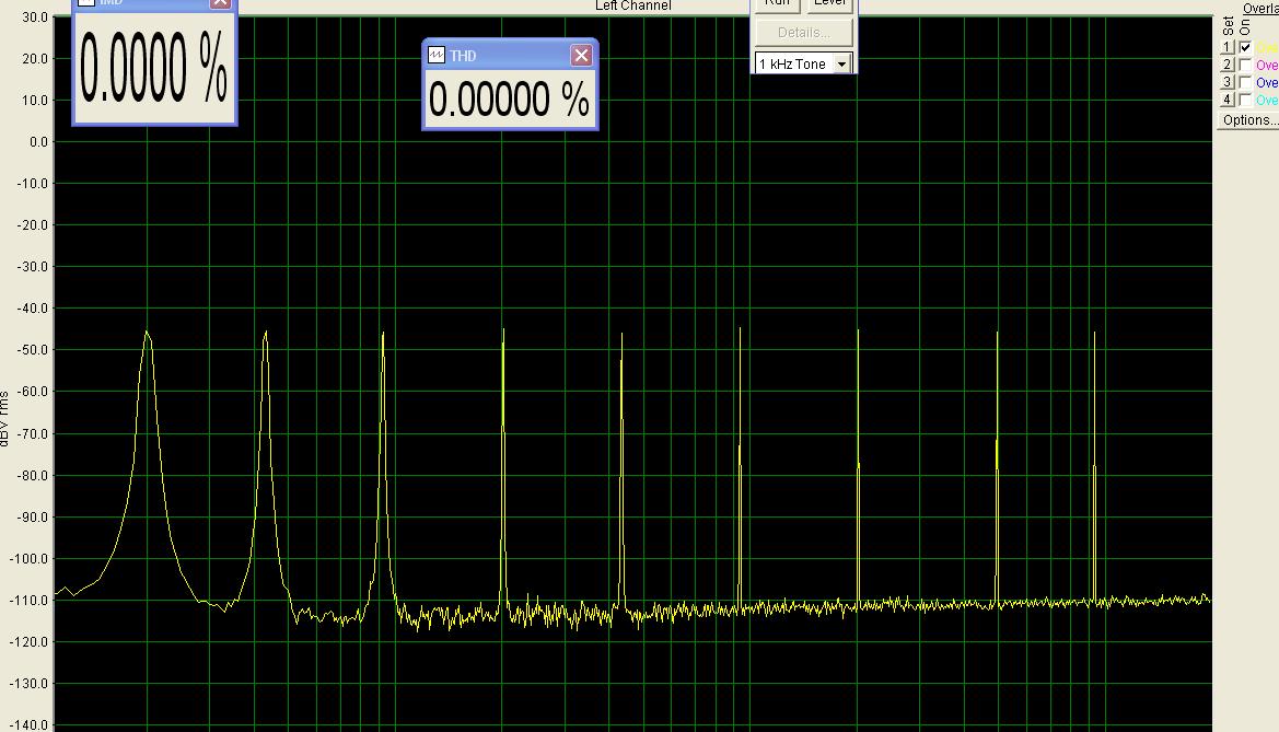

Пискнул в микрофон 1 кГц.. :D интересно то, что четных гармоник можно сказать нет :shock: ,
зато есть красивая 3 и по спадающей 5,7,9 и все :D

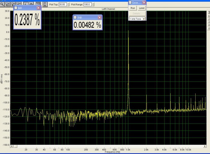

Вот откалиброванная карта 1 кГц.

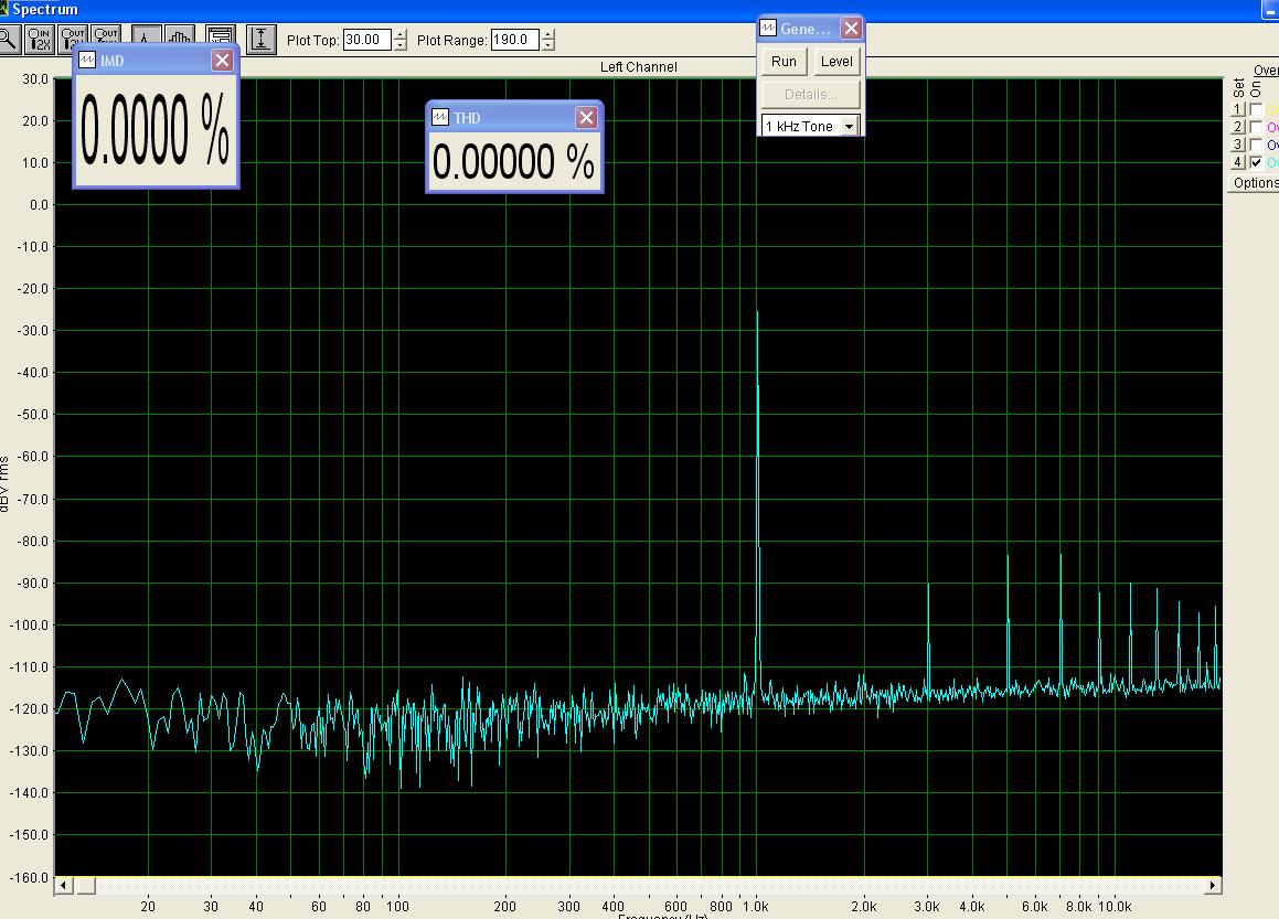

А вот повторитель нагружен на 6 ом.
Четных гармоник просто нет.
Я так понимаю это особенности работы двухтактного каскада ? :oops:
повторитель 6 ом.JPG [ 152.11 КБ | Просмотров: 3181 ]
Непрочитанное сообщениеДобавлено: 16 фев 2014, 08:48
Сообщений: 3912
Да, но такое обычно бывает, если параметры транзисторов подобные ( подобранная пара). Если её никто не подбирал, то это чистое везенье :)

Заметил одну особенность при подключении разных нагрузок.
Нагружал выход повторителя на 6 ом, 6 ом+0,5 мкф, 6 ом+5 мкф.
Заметно меняется спектр нечетных гармоник на выходе повторителя.
На одной нагрузке например 3-я выше 7-я меньше. На другой 3-меньше, 7-я такая же,но 5-я больше.
Ну и так далее. :)
Непрочитанное сообщениеДобавлено: 16 фев 2014, 09:40
Сообщений: 3912
Всё правильно, появляется реактивная нагрузка ( а она такая и есть в реалии)
