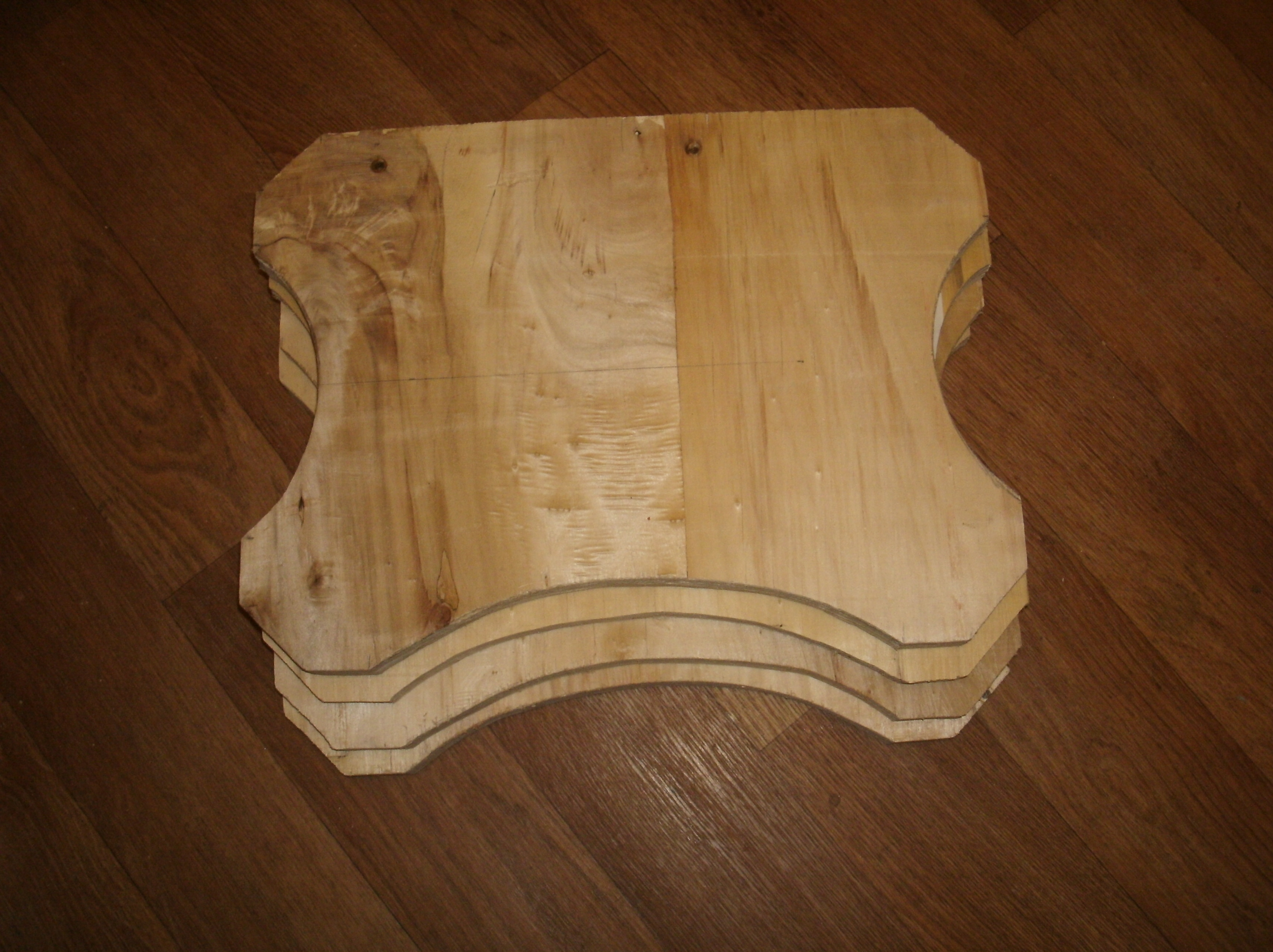

начну, пожалуй, я рассказ о построении подставок. возможно, это будет руководством для народа - как не надо делать, а может кто дельное что подскажет ;) работа производится в домашних условиях с минимальным применением механизации труда, по-просту, в ручную...
на днях привез фанеру, хреновуюююю!!!, но "за три рубля"... :x когда разговаривал с продавцом по тел, - было одно, - увидел! ужас! но просто такой толщины не найти с разбегу да и времени потраченного на поездку жаль... толщина тоже с обманом оказалась - 25мм вместо заявленных 30мм. взял, - все равно шпоном все закрывать...
с конкретной формой так пока и не определился (этот процесс мучительный, мысля приходит во время процесса или опосля) :lol:
начал с основания. толщина будет - чуть больше 50мм - склею из двух заготовок.
нарезал лобзиком с припуском на дальнейшую обработку фрезером. сейчас насверлю дырок под болты - стяжки и начну склеивать... клей? ПВА-супер.

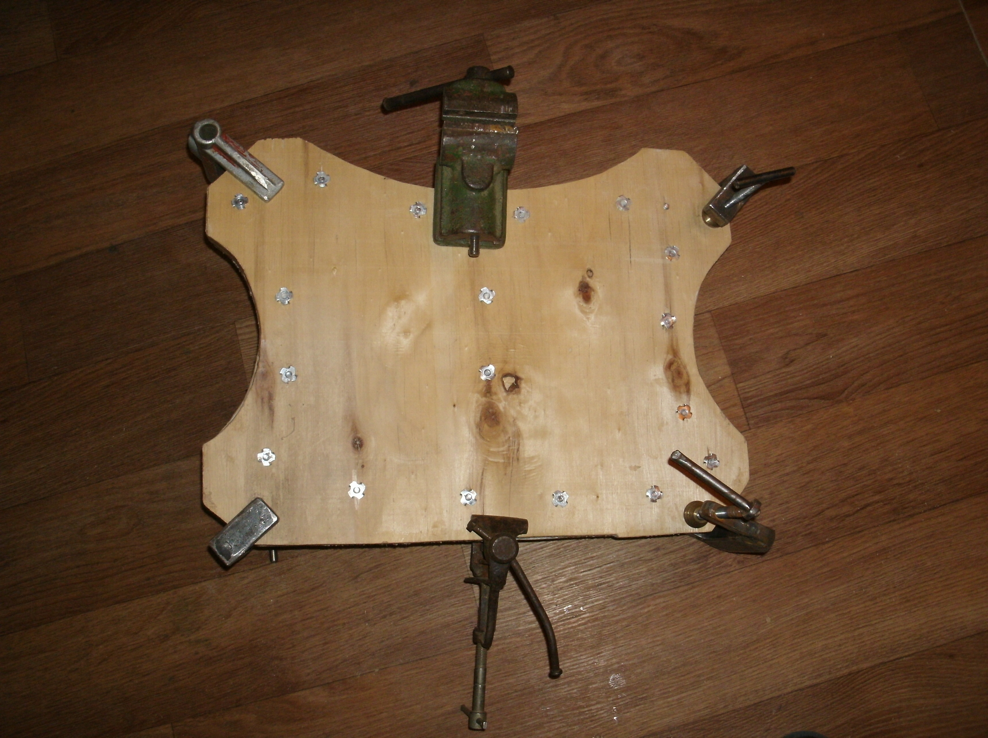

конкретных навыков никаких. но так, как с механизмами вообще - все сознательную жизнь, то, вроде, справляюсь.
это ведь все видеть надо, а в столярках мало бывал. потом покажу приспособу, изображение которой слизал на ибее, и с помощью которой круги и отверстия до 600мм вырезаю.
вот стянул под клей, на сегодня все - шуметь нельзя больше - у соседей сверху траур. :(
да и струбцин только вот, что есть.

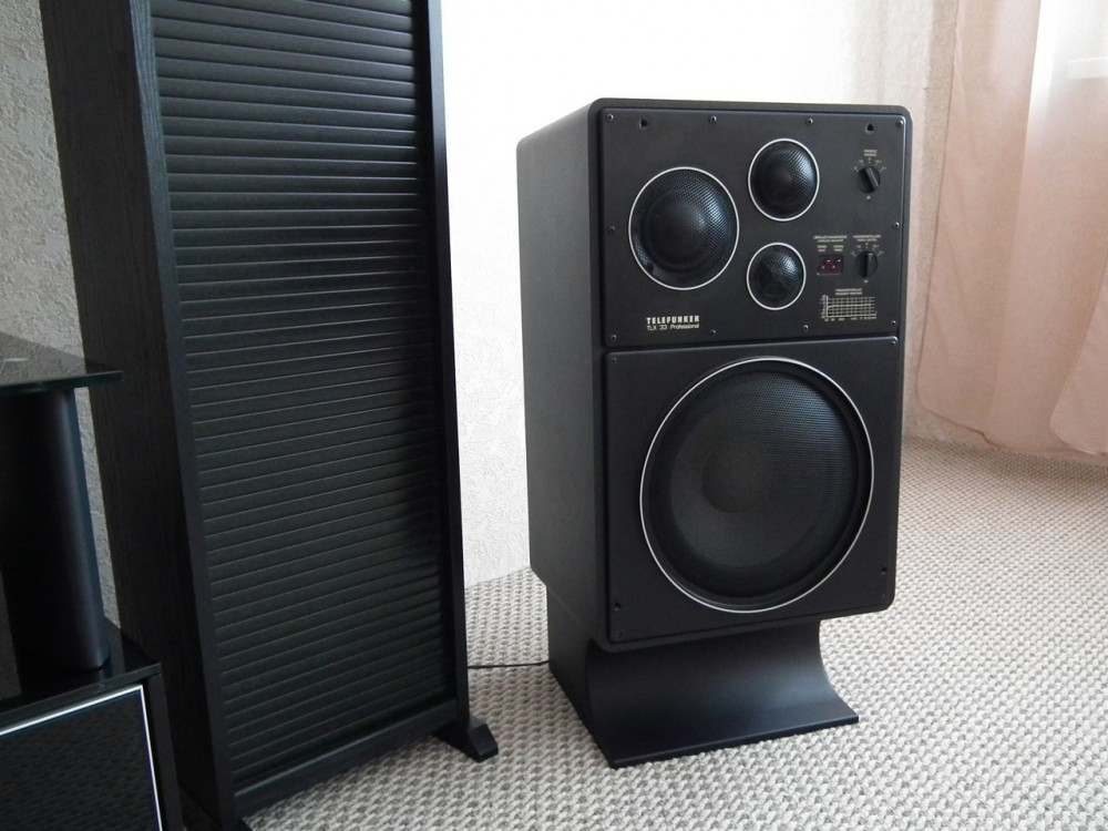

kwd, Володь, а если как у Сергея (different) попробовать сделать? Гнутый низ можно МДФ заменить. А то и пластиком... А каркас из трубок на болтах.

Можно фрезернуть из цельного куска дерева, можно дощечками набрать или фанерой, потом фрезернуть. У этих подставок завал верхней площадки назад 3 градуса, смотрица колонка как-бы "приподняв голову" :)

я засматривался на эти подставки... на работе все было - и материал, и сварка любая (аргон в т.ч.) и станки металлообрабатывающие.
мог любой толщины витую ногу выточить. но было... :(
сейчас вот только с деревом повозиться.
хотя, подобную форму ноги - сапога можно "прокачать", обмозговать...
Эх поспешил. Каждую в отдельности проще было бы обработать.
В принципе тебе нужен шаблон, а по нему фрезером скопировать два основания. Погрешность между деталями будет в пределах 0,5мм.

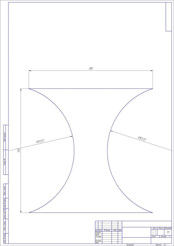

вот набросал в компасе форму боковин. в 3D не умею :( . компас по книжкам освоил...
только как их развернуть? выкружками на фасад? или?

kwd писал(а):
с помощью приспособы обработать все выкружки на доступную глубину, а затем,
спец фрезой с подшипником, поднимаясь вверх по обработанной поверхности, фрезеровать остаток.
Толщина этой детали какая?
 Заголовок сообщения: строим подставки под акустику
Непрочитанное сообщениеДобавлено: 14 мар 2013, 17:09
склеенная - 50 мм
Непрочитанное сообщениеДобавлено: 14 мар 2013, 17:23
kwd писал(а):
склеенная - 50 мм
Обводные фрезы берут за раз 50мм, поэтому можно можно обработать в один заход.
Ты себе усложняешь задачу. Я бы поступил проще.
Нужно из тонкой фанеры 6-8мм сделать шаблоны деталей в размер.
Так как деталь будет фанероваться шпоном то пара отверстий от саморезов тебе не повредит.
Крепишь шаблон на деталь саморезами в потай и копируешь обводной фрезой(лучше с верхним подшипником)
На выходе получишь сколько угодно деталей с минимальной погрешность(будут как патроны из одной обоймы)
Можно конечно изготовить одну деталь, а по ней скопировать вторую, но при 50мм это сложнее(требует больше операций)
