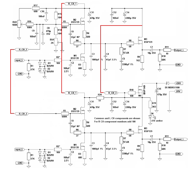

Для тех же кто решил собирать схему недорогого ММ корректора Алекс Никитин выкатил свою Kora 3T . Схема уникальна тем что сочетает в себе простоту - всего три транзистора причем активным усилением занимается Один транзистор полевичок!
Схема работает настолько хорошо что при должном монтаже а схема весьма критична к пассивным элементам позволяет конкурировать с изделиями с трехзначными ценниками.
Все схемы и вопросы здесь http://audiogarret.com.ua/viewtopic.php?f=15&t=4389&sid=8bf96ebd39a177bbd3d66db5cdca810e Предвижу вопросы что схема для одного канала . Поэтому выкладываю как должно быть.
Схема.JPG [ 163.87 КБ | Просмотров: 2566 ]
Схема питается постоянным током напругой +24 в .
Удачи.
P.S при входных цепях с настройкой под ММ головку он на 100% она не только растопчет тот Pioneer но и сожрет все ваши корректора что есть в наличии и не подавится в том числе и EAR834 ,этот особенно с удовольствием. 8-)
