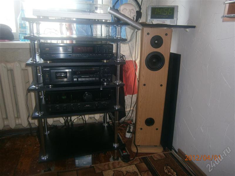

сейчас вот такая
P5130116.JPG [ 93.92 КБ | Просмотров: 2407 ]
,когда то давно делал такую
Комментарий к файлу: сейчас так

potap-s писал(а):
сейчас вот такая
Тонковата полка под вертак.

прогиб особенно на нижней большой,трансформатор убрал на столик рядом ,все таки больше склоняюсь (к стойке похожей как на первом сообщ.) фанера ,сверху мрамор ,стекло,гранит ,ноги вот не придумал из чего делать (шипы в низу)

щзукфещк
попробуйте ее нагрузить ,скажем на 2 кронштейна 20 кг (как наверху-у меня) выгибает эти кронштейны -до горизонт.уровня ,а вот 35-40(низ)уже и отрицат.горизонт
