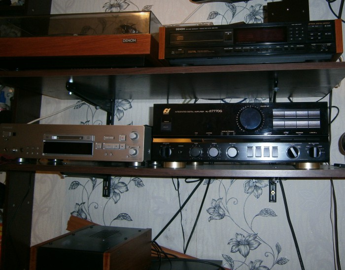

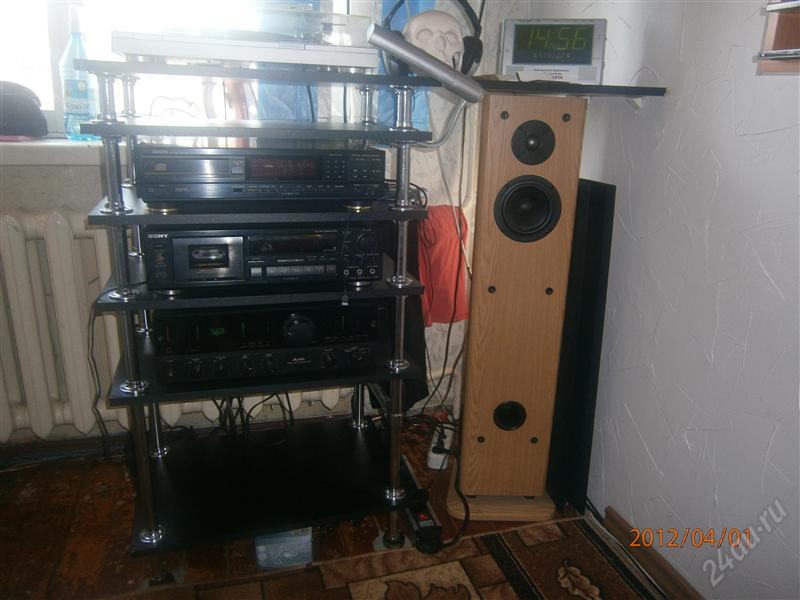

сейчас вот такая
P5130116.JPG [ 93.92 КБ | Просмотров: 2121 ]

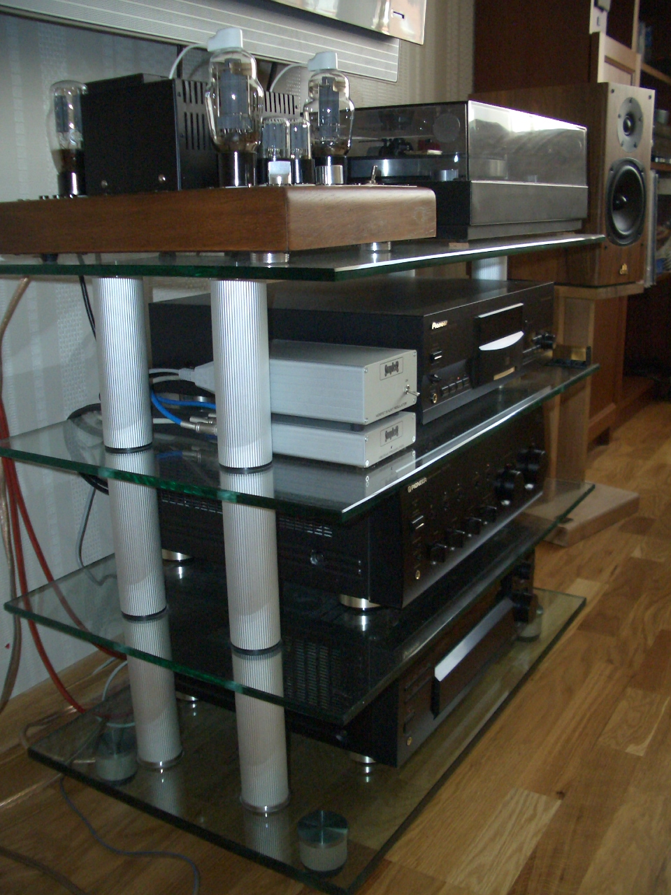

,когда то давно делал такую
Комментарий к файлу: сейчас так
5142cf624ffdaa1ad8e11550.jpg [ 53.76 КБ | Просмотров: 2245 ]

potap-s писал(а):
сейчас вот такая
Тонковата полка под вертак.

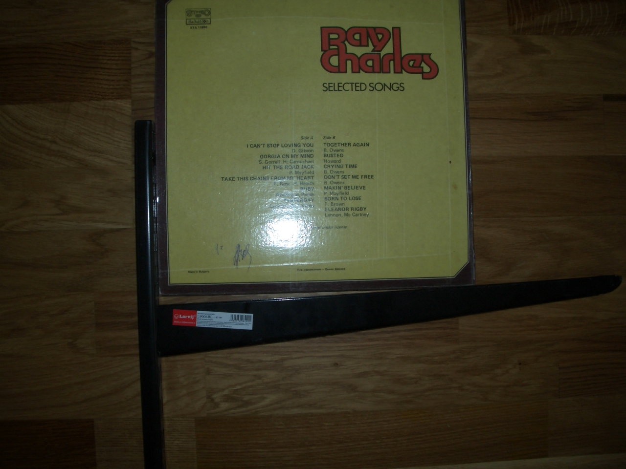

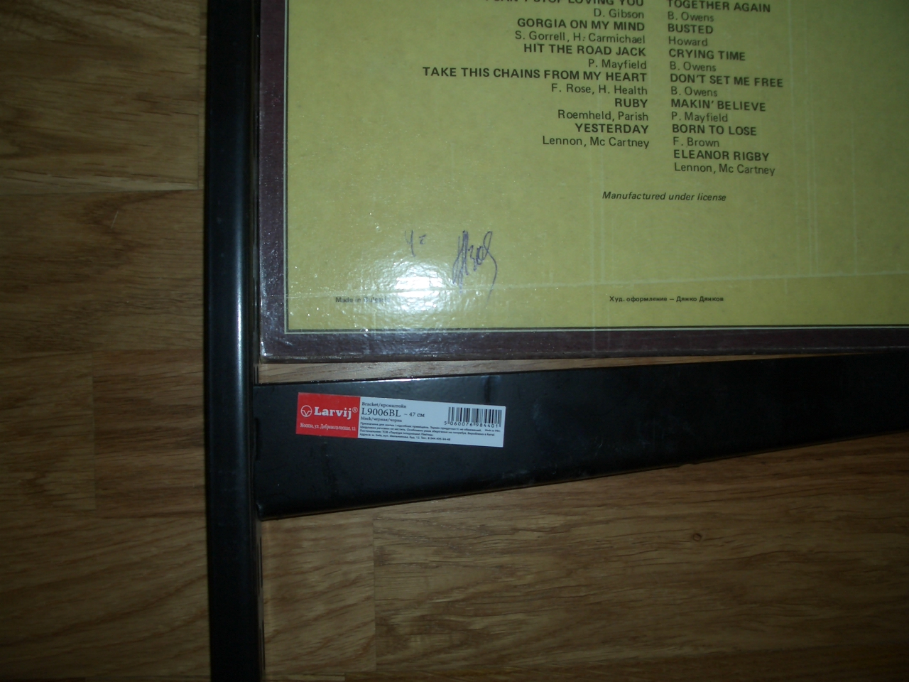

potap-s писал(а):
сейчас вот такая
Для вертака не айс. На таких кронштейнах угол между направляющей планкой (вдоль стены) и кронштейном не равна 90град. Там немного завал в сторону стены
CIMG0062.JPG [ 653.41 КБ | Просмотров: 2239 ]
CIMG0063.JPG [ 627.3 КБ | Просмотров: 2239 ]

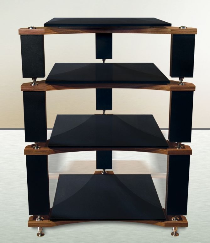

прогиб особенно на нижней большой,трансформатор убрал на столик рядом ,все таки больше склоняюсь (к стойке похожей как на первом сообщ.) фанера ,сверху мрамор ,стекло,гранит ,ноги вот не придумал из чего делать (шипы в низу)
antall_hi-end_amwalnut_big.jpg [ 133.74 КБ | Просмотров: 2236 ]

щзукфещк
попробуйте ее нагрузить ,скажем на 2 кронштейна 20 кг (как наверху-у меня) выгибает эти кронштейны -до горизонт.уровня ,а вот 35-40(низ)уже и отрицат.горизонт

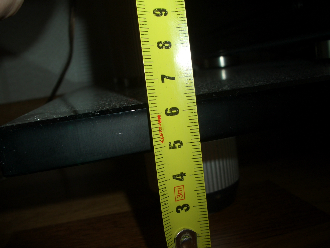

Вот моя стойка - жесткая и довольно прочная. Полка - 15 мм, на фото плохо видно из за фасок
CIMG0064.JPG [ 626.2 КБ | Просмотров: 2230 ]
CIMG0065.JPG [ 614.24 КБ | Просмотров: 2230 ]

а вот ножки что это?профиль какой?стекло-тоже пишут не гуд?иль брехня ,по поводу шипов-это так предположение,что они будут ,да и если будут -то в низу только
 Заголовок сообщения: стойки для аппаратуры
Непрочитанное сообщениеДобавлено: 13 май 2014, 16:03
Сообщений: 22054
Его благодарили: 6164
potap-s писал(а):
а вот ножки что это
Внутри сталь, снаружи алюминиевый анодированный профиль в виде трубы.
У меня вертушка если на штатных резиновых ногах стоит, то пофиг какая полка. А на шипах отзывалась на все каким то звоном нездоровым. И пофиг на каком - на ДСП, на массиве бука, сосны или на стекле. Да и не вижу я обоснования, с точки зрения физики, предпочтения шипов перед плоской ногой с демпфирующей нашлепкой

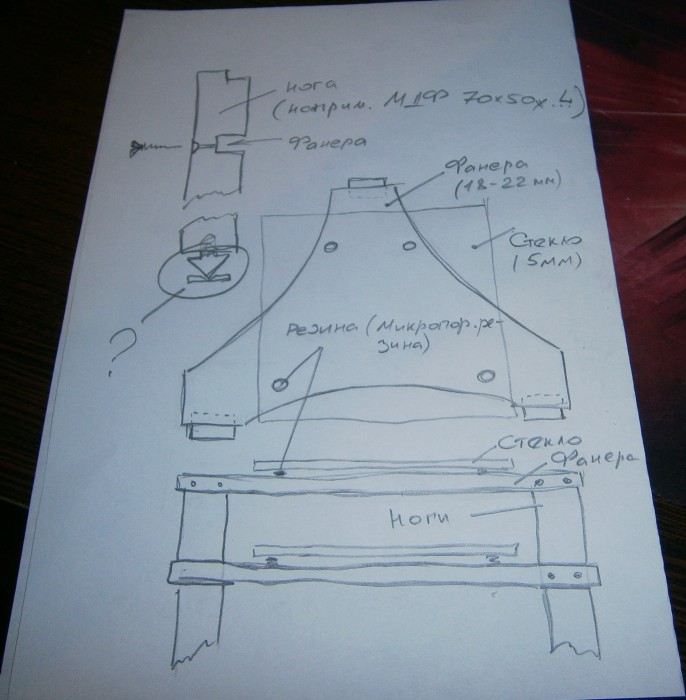

P5130117.JPG [ 76.78 КБ | Просмотров: 2120 ]
не силен в векторных прогах-мне проще на бумаге...вот такую конструкцию планирую:по фанере -есть предложение сделать из двух слоев 10мм ,потом склейка (не нашел контору которая лазером,фрезой вырежет )и ноги из чего сделать?думаю из нескольких слоев мдф(склейка-скрутка-выбор фрезером под фанеру)из металла сам не сделаю ,что скажите?

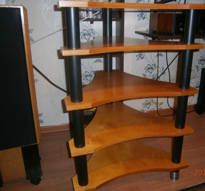

пока примерочка ,стекла еще не заказывал .в общем хвастаюсь
P6180298.JPG [ 96.76 КБ | Просмотров: 2120 ]

potap-s
А почему полки такой формы? На них же не поставишь ничего. Задние ноги у аппаратов будут в воздухе болтаться. Почему такое решение ???

Откуда: красноярск
Сообщений: 178
Его благодарили: 10
щзукфещк
ну ..там как бы без дополнительной полки задние ноги аппарата упадут,изначально так хотел ,из микропористой резины думаю пятаки выбить хотя мож и из пробки ,шипы как то накладно -да и не считаю разумным на каждую полку шипы

nikotin
пятая картинка сверху (как только начал тему)думаю поставит все точки над ..и ,стекло сверху еще будет
Непрочитанное сообщениеДобавлено: 18 июн 2014, 17:56
Сообщений: 22054
Не лучшее решение. Стекло висящее на трех опорах будет звенеть.

Его благодарили: 10
стекло будет на 4 опорах

Непрочитанное сообщениеДобавлено: 18 июн 2014, 18:03
Понял. Сорри. В целом грамотная конструкция, но вот блин я как винильщик не люблю стекло. А так все очень даже ничего.
