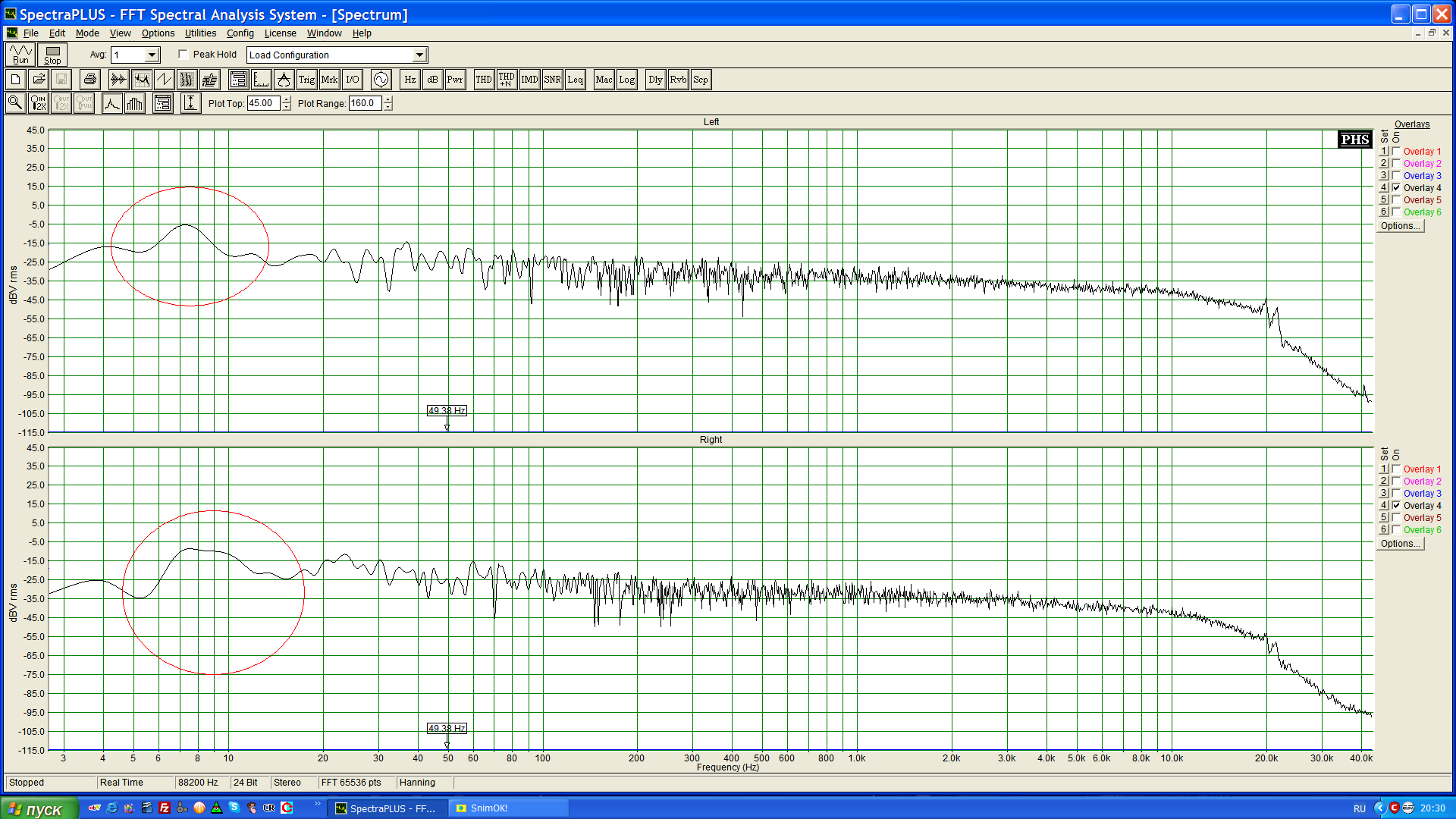

Я тебе сейчас покажу этот самый резонанс с тестового диска. Выделен красным кругом. В районе 8-10 Гц. Это нормальное значение.

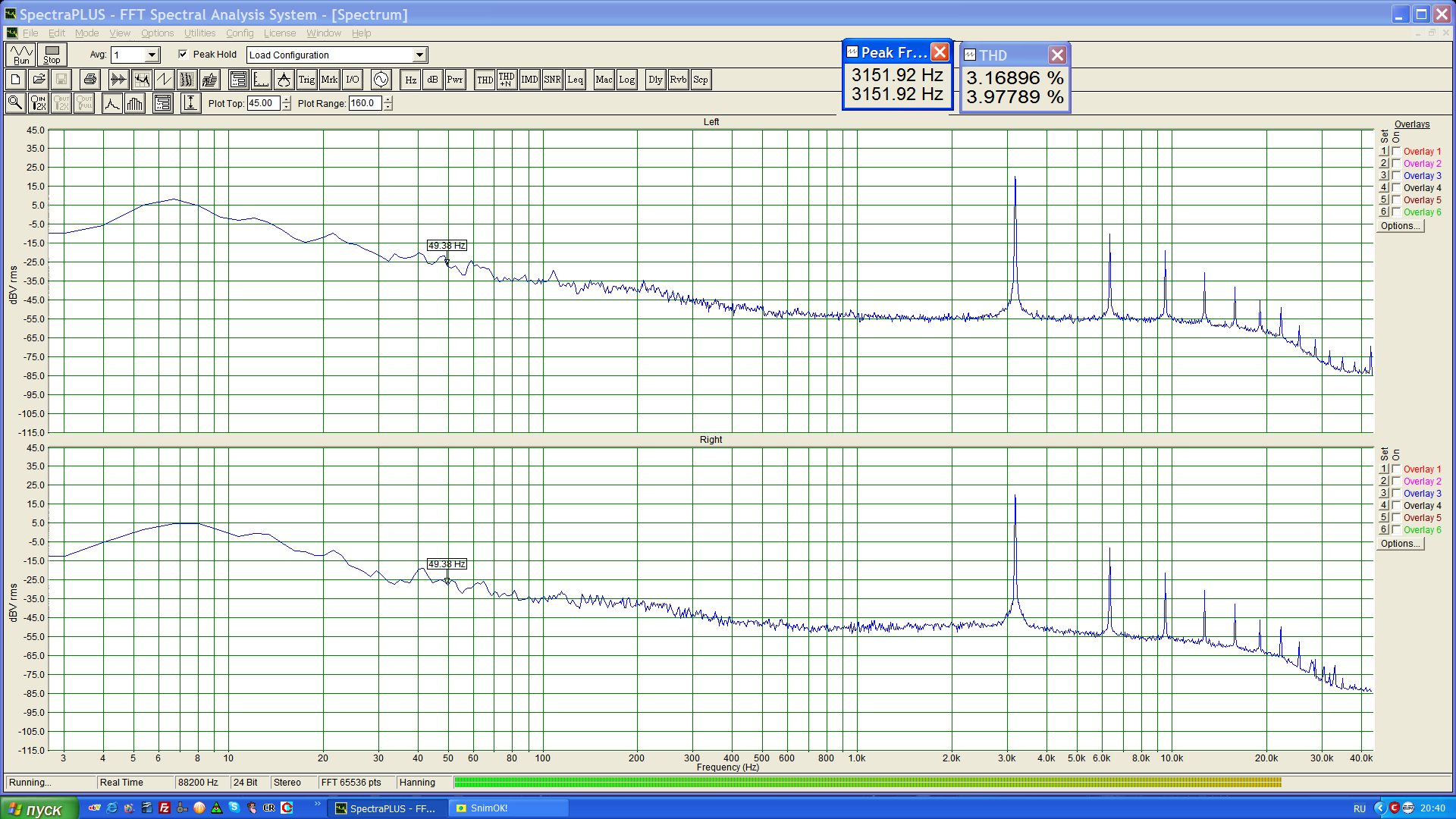

На B&K есть много чего что помогает в настройке вертака.Вот это неправильно настроенный антискейтинг.

Это правильно настроенный итд..ушам там к сожалению делать не чего. :) Поможет осцилограф двухканальный или звуковуха внешняя с ноутом.
