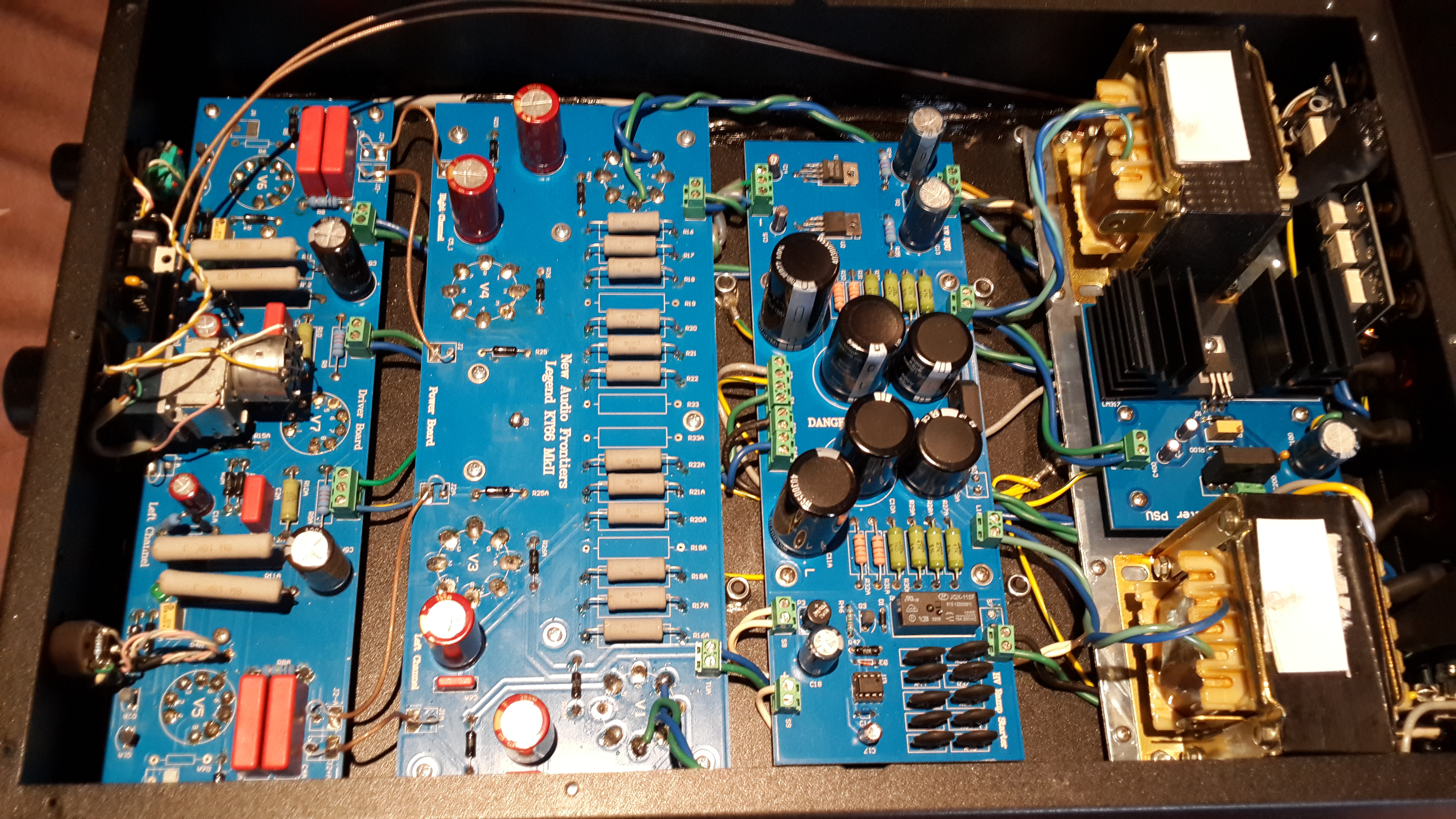

Непрочитанное сообщениеДобавлено: 14 июн 2014, 17:08
Вот фото
20140613_175723.jpg [ 4.55 МБ | Просмотров: 2273 ]

Что бы поднять знорговооруженность твоего усилителя в два раза кстати он в классе А ? Нужно городить батарею электолитов в четыре раза большую чем есть :) а если считать и поднимать до большего уровня то вообще получается ппц. Поэтому такой способ тупиковый .
Гораздо продуктивнее увеличить в два раза а это реально но расположить электролиты не кучей как у господ "твикеров" и не в отдельном корпусе а изменить топологию монтажа уся и распределить их грамотно по шинам питания . Это уже кое что даст.
Судя по фото придется менять все внутри , подвешивание электролитов на "соплях" даже в нужных точках платы это извини меня не путь.

Можете ткнуть меня носом в фотку и показать, что и куда нужно впаять? :oops:
Непрочитанное сообщениеДобавлено: 14 июн 2014, 18:23
Сообщений: 3222
Владимир
Ты смеешься.. :D Но на вскидку на плате самого вых каскада я бы добавил как раз дополнительные это средняя плата с вых лампами. Там правда потребуется новая плата по новому разведенная с доп кондерами , я бы так сделал. Еще на выходных трансформаторах на выводе- входа анодного питания надо бы поставить. Вот туда безболезненно можно поставить дополнительный прямо на вывод в трансе !
