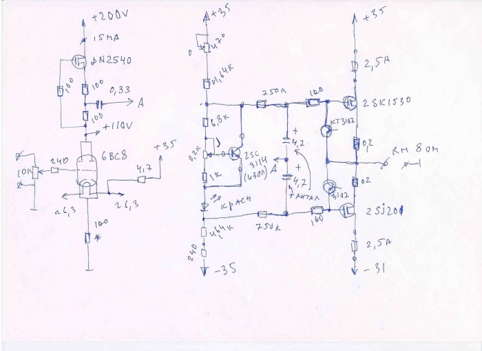

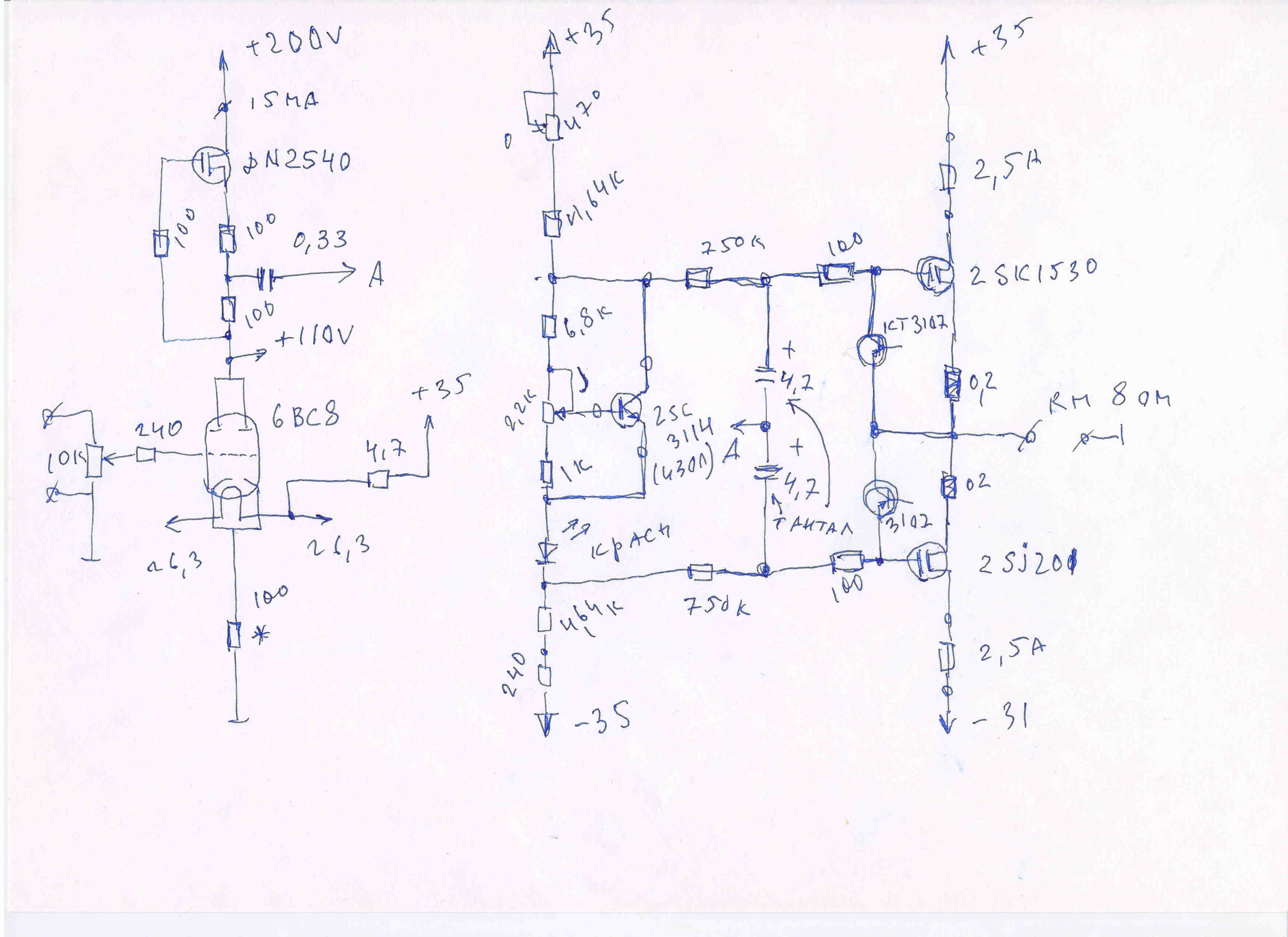

А кто для тебя является авторитетом? Вот такой усилитель,тебе подойдёт? Работает в классе А
Gibrid1.jpg [ 791.6 КБ | Просмотров: 2722 ]
А консультации ,тебе предоставят грамотные мастера. :D Понятное дело можно применять один триод например 6Н23П (ECC88)

Спасибо Олегу Н. за конкретный вариант схемы. Есть несколько вопросов:
1. Переменник 470 это 0 на выходе? 2,2к это ток покоя?
2. У кт3102 базы висят в воздухе?
3. Для питания схемы необходимы : +- 35в , +110в, +200в., 6,3в ?
4. Ток покоя вых каскада ?
 Заголовок сообщения: Хочу собрать усилитель мощности
Непрочитанное сообщениеДобавлено: 19 июн 2014, 10:17
Возраст: 74
Сообщений: 3304

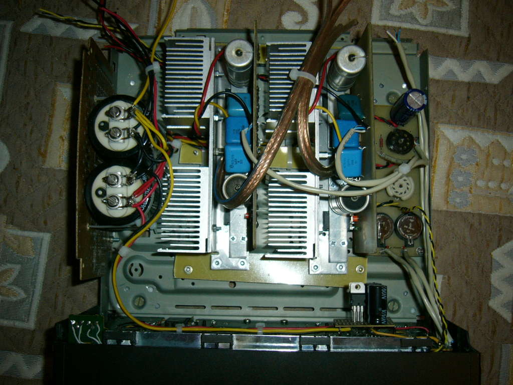

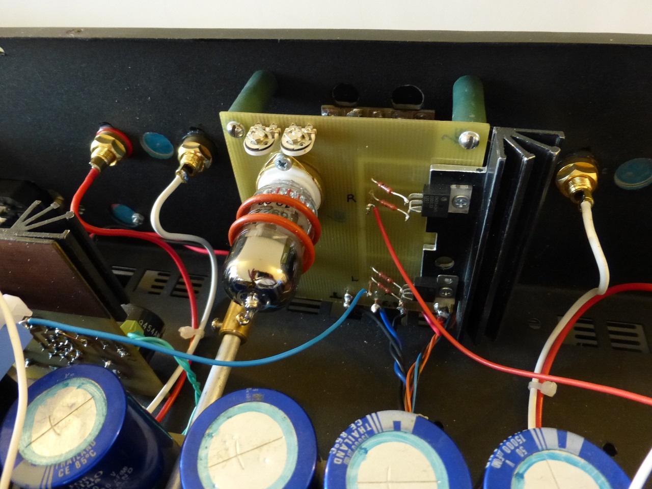

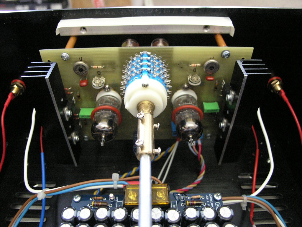

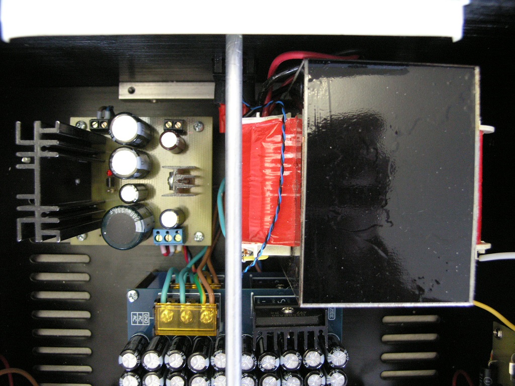

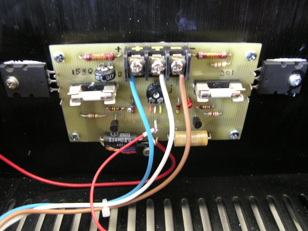

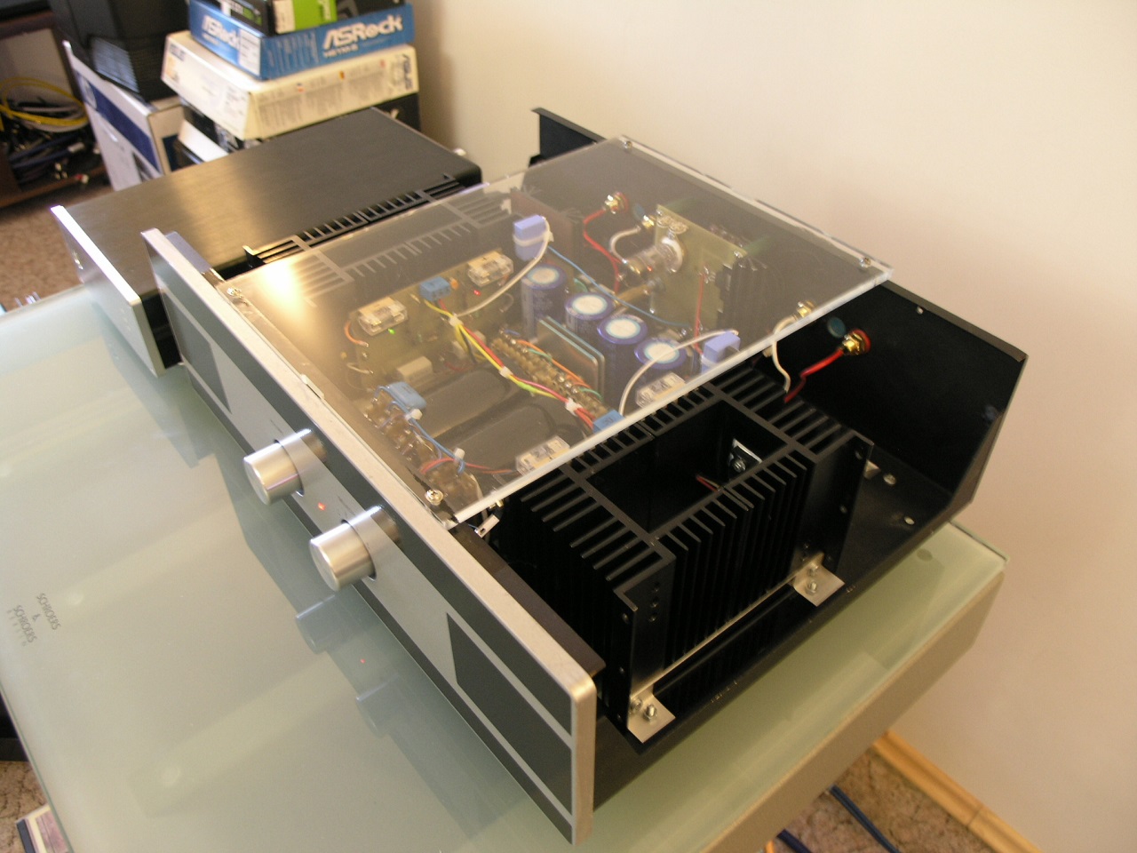

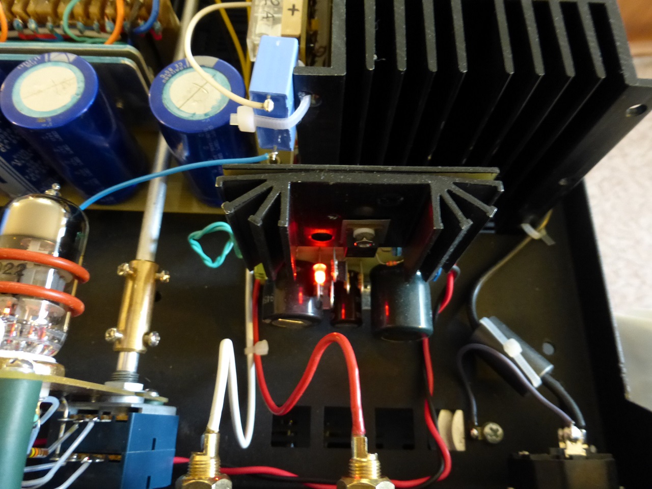

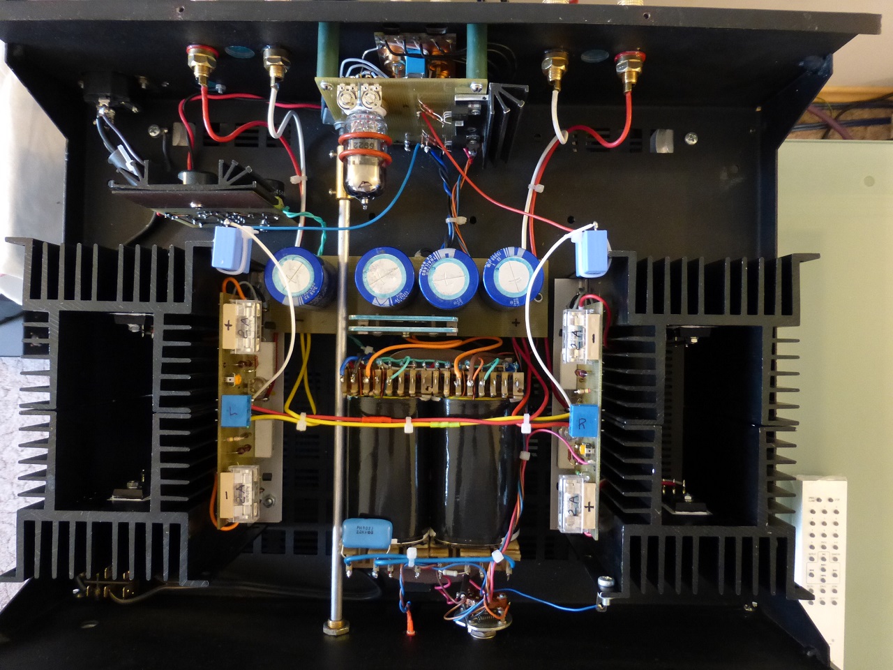

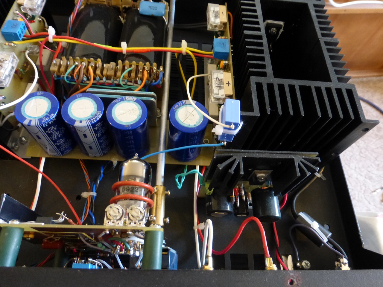

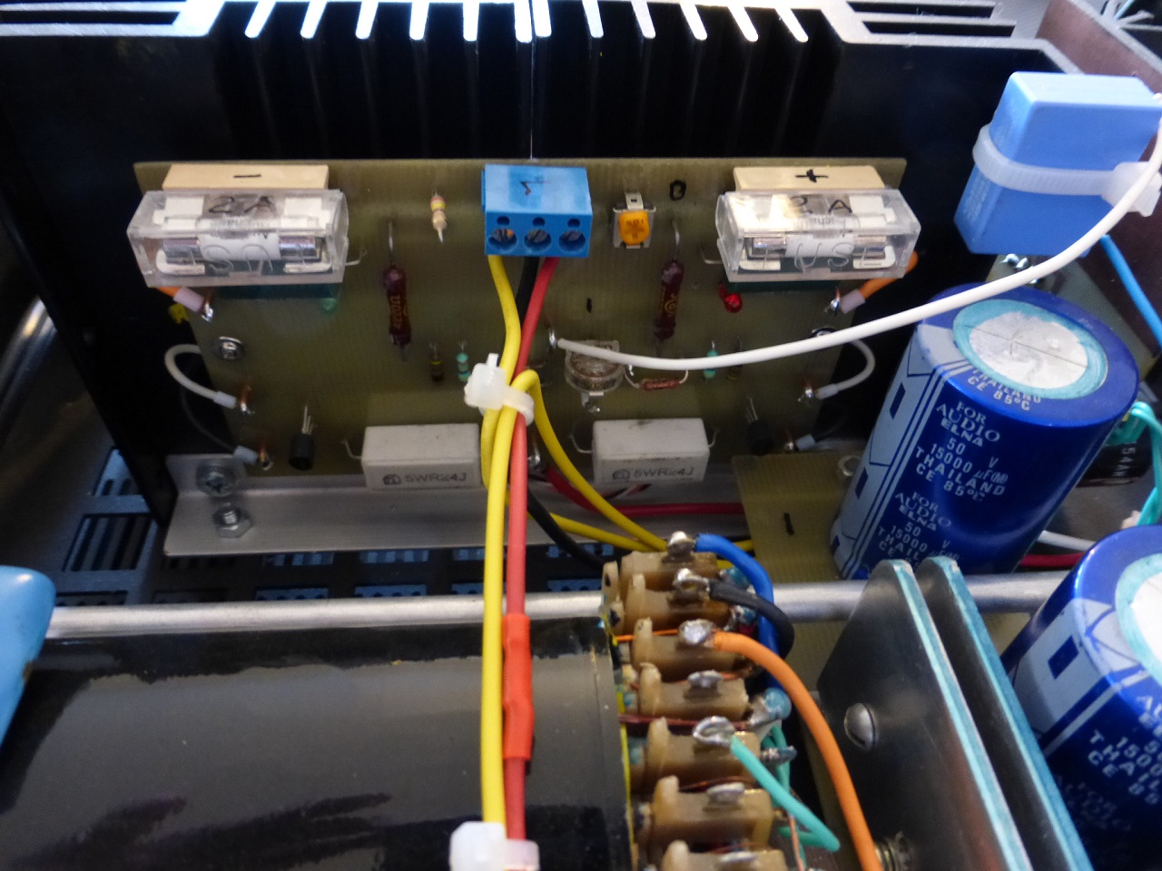

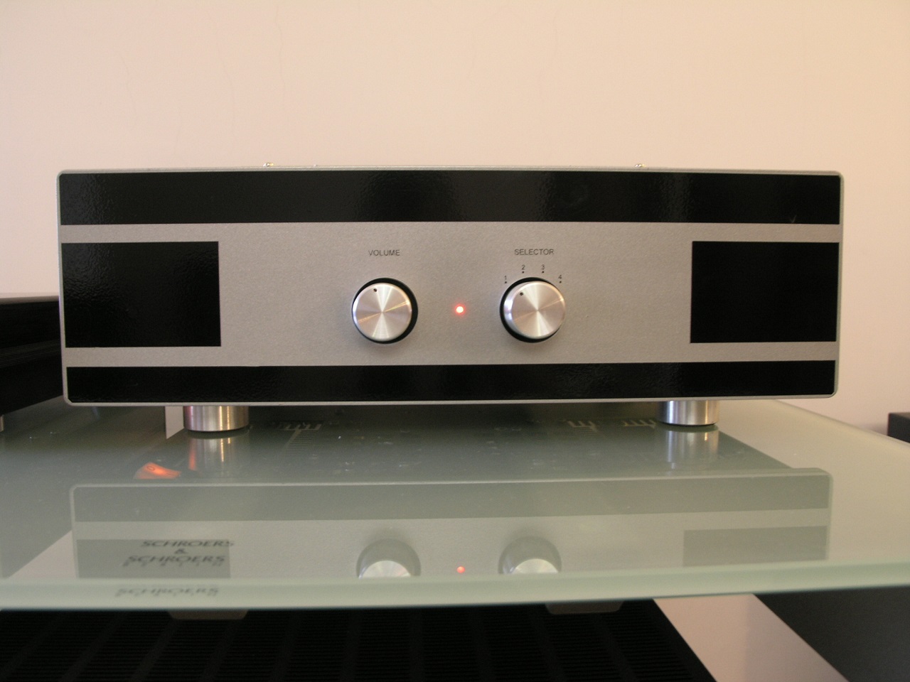

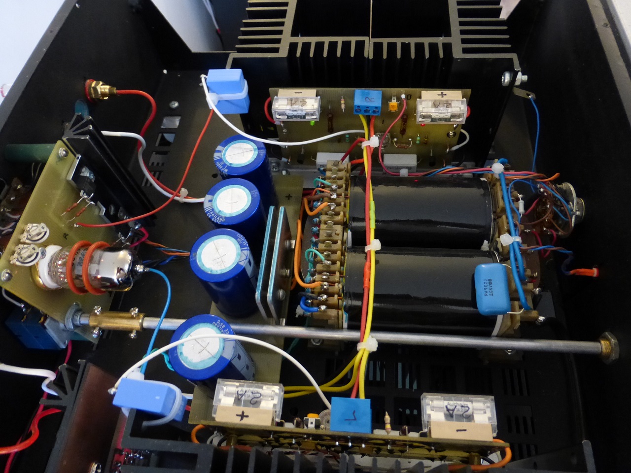

Вот хорошо что ты заинтересовался этой схемой.Эта схема уже отработана.И её спроектировал Виктор Пархоменко.Но В ней в момент рисования,по памяти,вкрались ошибки.И Виктор мне сегодня уже звонил.И говорил на эту тему.Полагаю,если она тебя заинтересовала? То я непременно с ним в эту субботу встречусь.И он откорректирует её и ответит на все интересующие тебя вопросы.Так что подожди пару дней.Я всё уточню.Заново перерисует Виктор и тогда уже разберём её окончательно.А пока можешь взглянуть как выглядит внутри готовый аппарат.
P1012369.JPG [ 218.55 КБ | Просмотров: 2676 ]
P1012373.JPG [ 277.67 КБ | Просмотров: 2676 ]
P1010423.JPG [ 389.52 КБ | Просмотров: 2676 ]
P1010425.JPG [ 352.75 КБ | Просмотров: 2676 ]
P1010426.JPG [ 345.06 КБ | Просмотров: 2676 ]
P1010427.JPG [ 411.02 КБ | Просмотров: 2676 ]
P1010428.JPG [ 331.86 КБ | Просмотров: 2676 ]
P1010429.JPG [ 376.28 КБ | Просмотров: 2676 ]

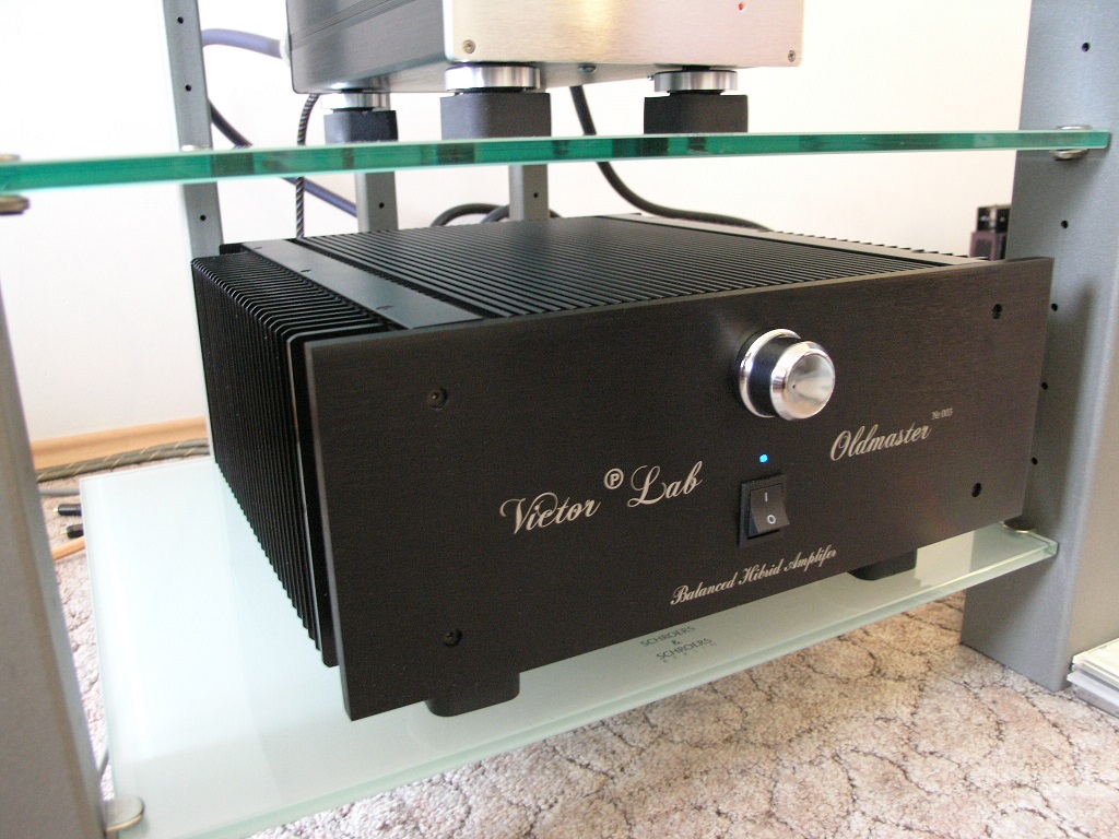

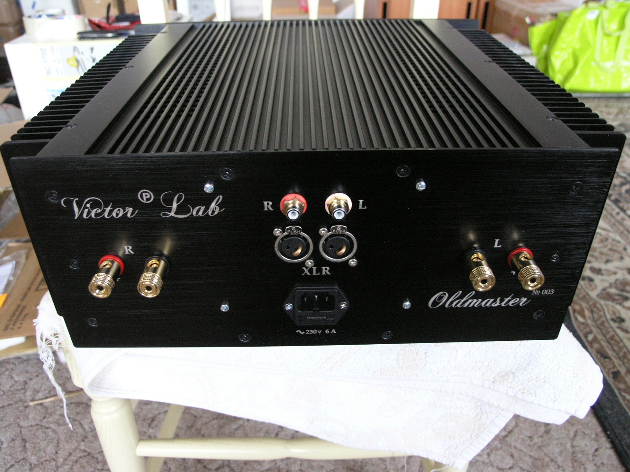

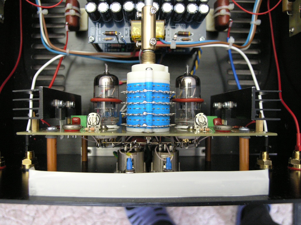

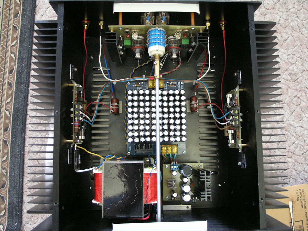

Нам нравится.И не только нам.Один из вариантов этой схемы демонстрировался на выставке в Москве "Российский HI-END 2013" И получил хорошие отзывы.Ну как пример.Именно при демонстрации звучания акустики Саши Буткарёва (Тверь) NOIZE FABRIK ,эта акустика была куплена прямо на выставке.Усиление обеспечивал этот усилитель.Не стоит только забывать,что транзисторный оконечник ,питается двухполярным питанием от двух блоков питания.А иначе ,требуется применять разделительный электролитический конденсатор большой ёмкости на выходе усилителя.Чтоб этого избежать.И применяется два блока питания по 35 вольт.В сумме получается, питание выходного каскада составляет 70 вольт, постоянного напряжения.Ток покоя выходного каскада, зависит от применения типа полевых транзисторов ,конструкции радиаторов охлаждения выходных каскадов и конечно же требуемой выходной мощности.В показанном выше усилителе,эта мощность относительно не велика и составляет где то 15 ватт номинальной.А вот в таком же усилителе,что и показанный выше, но имеющий большую площадь и эффективность охлаждения выходных транзисторов .Уже выходная мощность установлена 35 ватт номинальной.Максимальная до 50 ватт.
P1011952.JPG [ 253.58 КБ | Просмотров: 2646 ]
P1011960.JPG [ 408.25 КБ | Просмотров: 2646 ]
P1011961.JPG [ 379.08 КБ | Просмотров: 2646 ]
P1011963.JPG [ 291.5 КБ | Просмотров: 2646 ]
P1011965.JPG [ 287.78 КБ | Просмотров: 2646 ]
P1011970.JPG [ 282.64 КБ | Просмотров: 2646 ]
P1011972.JPG [ 297.9 КБ | Просмотров: 2646 ]
РЕС...IMG_2254.JPG [ 232.21 КБ | Просмотров: 2646 ]
На Выставке, с этим усилителем стоят Володя samar и Саша Буткарёв (Тверь)

470 ом для выставления нуля, 2.2к регулирует ток покоя вых каскадов. Ток покоя зависит от выбранных радиаторов, советую начать с 250 мА.
КТ3102 это эпитаксиально-планарный транзистор, здесь он играет роль защитного стабилитрона (более эффективного, чем сборка стабилитрон+диод или суппресор). Для этого усилителя нужны с буквой Г или Е (Uкэ=20 в).
110 в это напряжение на аноде лампы в рабочем режиме, ток покоя задается источником тока на полевике DN2540

folkСпасибо Денис.Только там есть ошибки.Во включении терморегулирующего транзистора.И Виктор теперь применят на выходе полевые транзисторы IRS .Как то так? :?

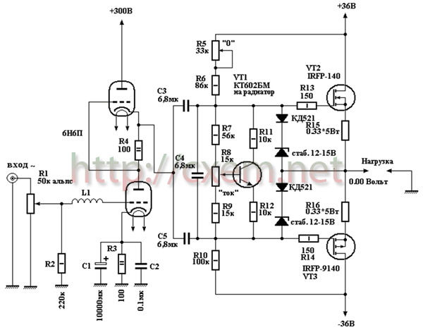

Она дома, не отсканирована. Если не забуду, возьму на работу. Там принцип простой, меньше деталей - лучше звук. SRPP на аналогах 6Н23П с батарейкой в сетке, межкаскадный конденсатор, повторитель на латеральных полевых транзисторах, питание повторителя +/-20 вольт. Ноль на выходе регулируется подстроечником в одном плече смещения латералов, ток покоя тоже подстроечником. Ток можно выставить от 0 до 2 А.
Вот примерная схема, но транзистор термостабилизации не нужен. Вместо этой цепи - подстроечник 20 кОм, сначало на минимум, потом прибавляешь ток покоя на своё усмотрение. Меньше 150 мА лучше не делать. Оптимально 1 А.
Последний раз редактировалось Радиолюбитель 19 июн 2014, 12:32, всего редактировалось 1 раз.

Что-то схема не вставилась.
untitled.png [ 71.33 КБ | Просмотров: 2597 ]

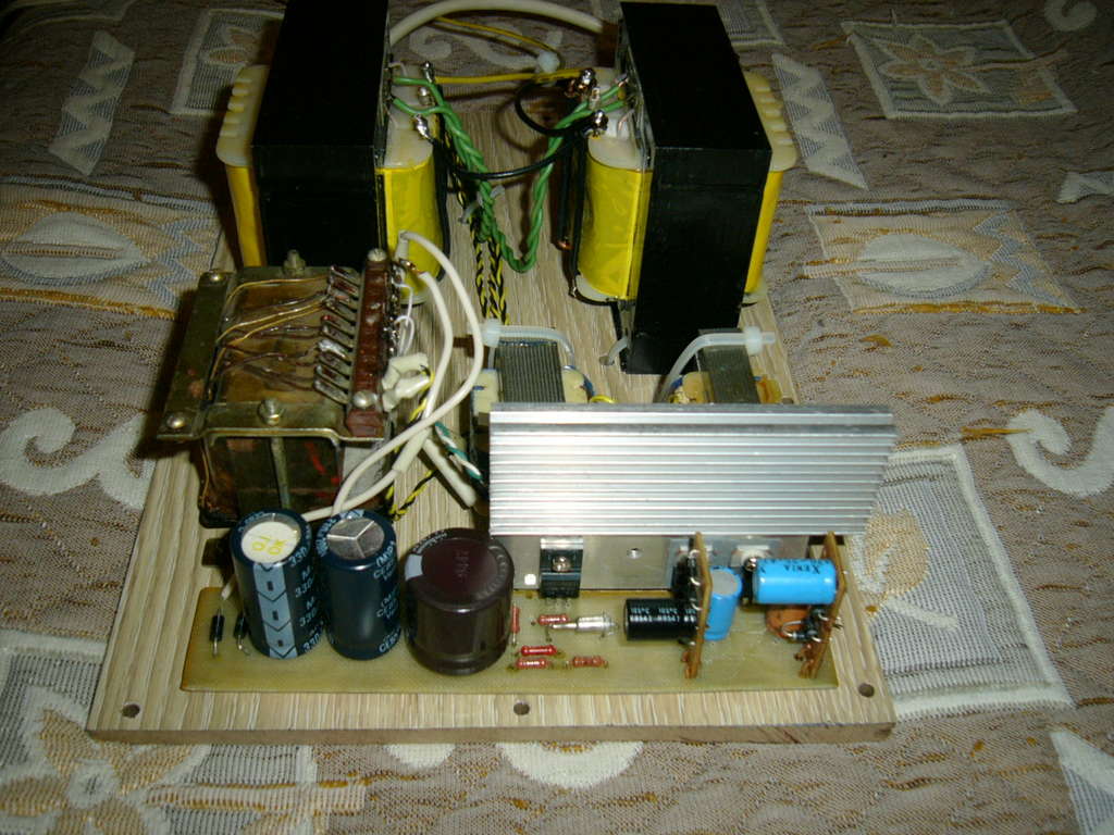

фото внутри
усь на латералах-3.jpg [ 117.8 КБ | Просмотров: 2574 ]
блок питания отдельно
усь на латералах-4.jpg [ 120.54 КБ | Просмотров: 2574 ]
Непрочитанное сообщениеДобавлено: 19 июн 2014, 13:05
Сообщений: 3912
Это фото не доделанного варианта. Там потом уже много чего менялось.
