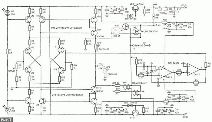

Привет всем, кто любит делать что либо своими руками, или хотя бы уважает тех, кто этим занимается. Пренебрежительно относящихся к самодельщикам, просьба эту тему не обсуждать.
Закончил на макете первый проект гибридного УМ-1 по рекомендациям участников форума, спасибо за советы и схемы Олегу Н , Радиолюбителю, Folk , Bender. Осуществил все возможные улучшения, играет хорошо. Но хочется дальнейшего развития. Прогуглил интернет и остановился на двух оптимальных вариантах : 1. Poweramp01 и 2. Ноосфера 08 или Эхо. Кто что либо знает про эти варианты, прошу откликнуться. На рис Ноосфера 08, вторую схему выложу позже.
umz1.gif [ 84.71 КБ | Просмотров: 2115 ]

Pracktic
Ноосферу лучше заказывать у автора это однозначно, усь непростой.
Самый оптимальный купить фирменные платы хотя бы у Олегюрьича на Веге и делать Poweramp01. Этот вариант менее капризный и с хорошим звуком.

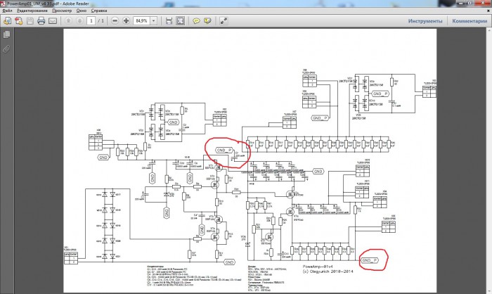

Носферу делал. Там проблема в подборе деталей по параметрам. Без подбора очень сложно настраивать и результат ( гармоники) не порадует.
Poweramp01 не делал. Задумка не плохая, только вот в соединением масс на схеме немного лажа. Сильноточные цепи там от конденсаторов 220 мкФ почему-то

Я тоже обратил внимание на земли. в варианте мини такго разделения нет. планирую вариант мини с раздельным питанием ун и вых каскад. Кстати запараллеливание резисторов и емкостей - с целью уменьшения параэитных свойств деталей? АС подключаются не через эемлю, а между истоками ?

Нет, через конденсаторы ( в паралель) на землю. Тут же однополярное питание. Ещё меня смущает ограничитель на входе диодный.. С выдюках закрытый коллектор-эмитерный переход слышат, а тут диодный ограничитель :? :shock:

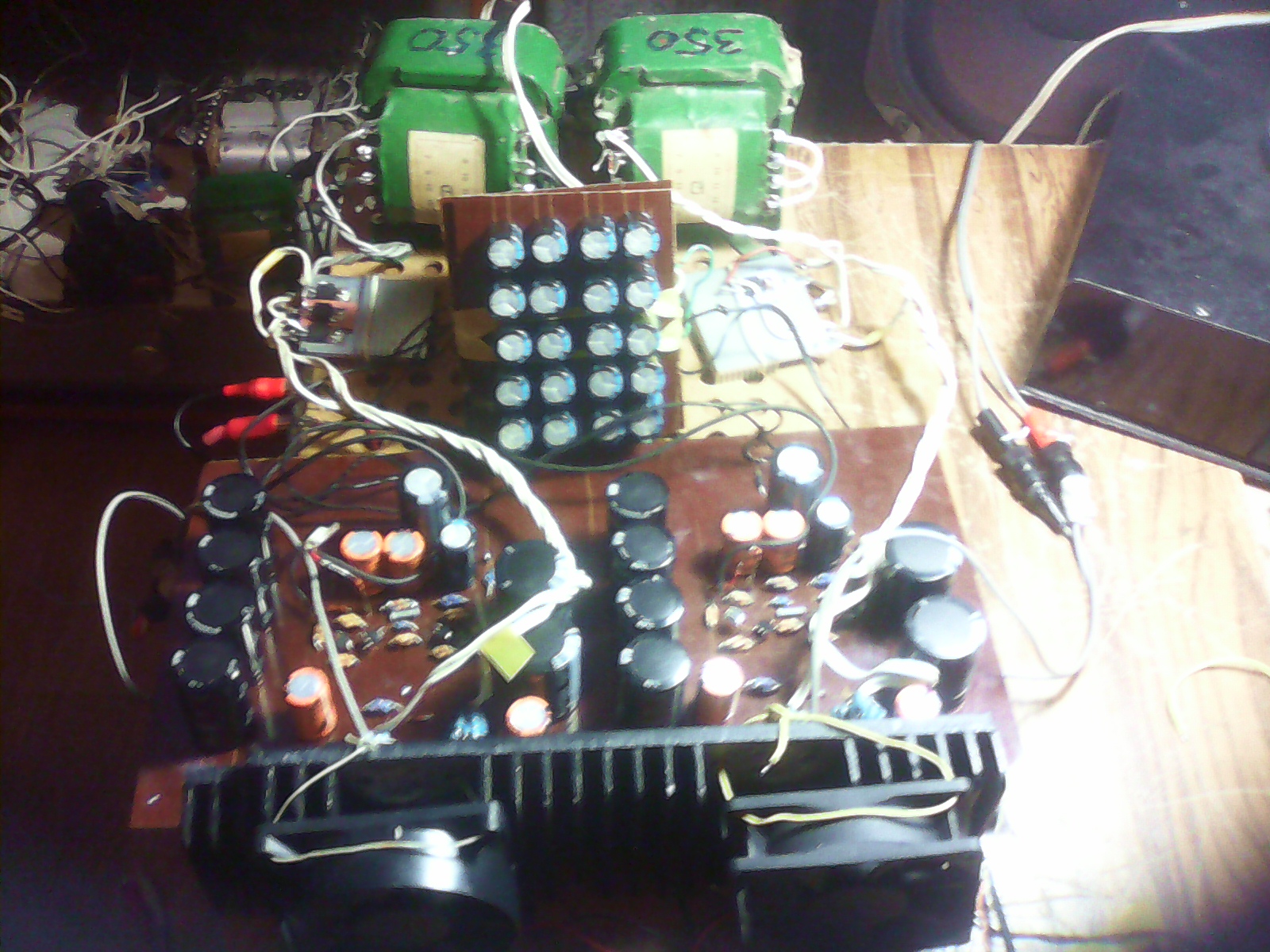

Собрал макет Poweramp01. Поделка давалась с трудом, во первых в Самаре не нашлось полевиков , которые рекомендует автор, это BSP129, ставил сначала BSS129, а когда они все пересгорали, начал ставить. BSP149, на них и закончил макет.Хорошо, хоть выходники IRFP240 в Вольте были, надеюсь, они не левые и выдержат режим класса А (ток порядка 1,5А), пока в тестовом режиме поставил 1А, больше радиаторы не дадут даже с кулерами.
Столкнулся с тем , что полевики маломощные горят при пайке легко, пока понял , что у меня паяльник новый течет по 220в, спалил с десяток транзисторов, а они не дешевые (60-80р/шт).Выходников сжег только 2 шт, они кстати для своей мощности , не дороги(65р). Вся схема усилителя: драйвер УН и вых каскад ВК построена без разделительных конденсаторов , не считая выходного, поэтому надо подбирать транзисторы а УН, чтобы режимы выставились без изменения номиналов обвязки.
Конденсаторы питания и выходные ставил, какие были (Jamicon), резисторы запараллеливал по четыре штуки номиналом в 4 раза больше требуемого в надежде, что уменьшатся паразитные индуктивностии пр. ненужные нюансы. Собрал, настроил режимы путем подбора транзисторов УН, выставил ток покоя 1А, включил и слушаю, прогреваю, т.к. кондеры все новые, не притерлись. Звучать начал хорошо после 30 мин прогрева, детальность и высоких больше, чем в гибриднике ( см УМ-1), теперь буду подбирать выходные кондеры, наращивать мощность БП, и можт быть попробую транзисторы в УН те кот рекомендует автор.
Всем рекомендую для сборки, недорого, довольно просто и эффективно.
Платы собраны навесным монтажом с учетом рекомендаций автора, питание УНов и ВК раздельные для каждого канала и каскада. УН 45вольт, ВК 35вольт.

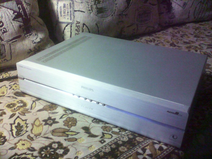

Оформил в корпус от спутникого ресивера. Межблочные соединения сделал антифазными линиями. Слушаю, по ощущениям приятнее всех усилов, кот были до этого, разве что гибридник на равных.Всякие Техи , сони, аркамы и т. д. до 20000т.р( на вторичке) рядом не стоят.
Что следующим бы сваять, кто что посоветует.

Возможно, не пробовал. А как в результате земли конденсаторов соединял. Там путаница какая-то с обозначением. Если собрать как по схеме, последствия могут быть не приятные для слуха.

Если подключить согласно схемы, то вых каскад окажется незаземленным , сразу возбудится и сгорит. Поэтому нужно соединить земли драйвера и ВК , например, на блоках питания этих каскадов и все будет окей.
Ошибка в схеме, как объяснил автор из за особенностей программы , в кот зта схема нарисована.
