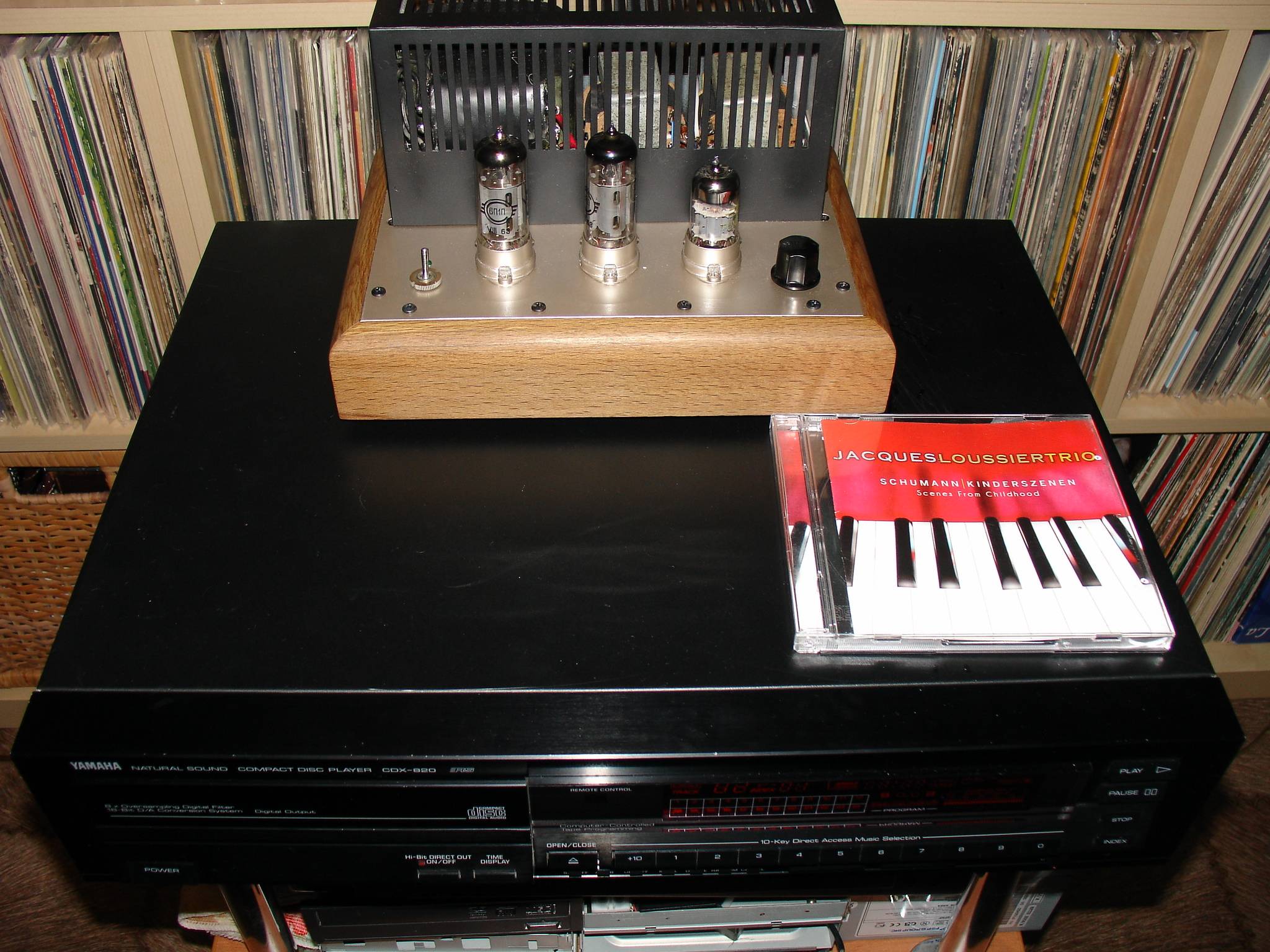

SE подключен к HPM-70. Полет нормальный! :cool:
РГ не дошел и до 1/3, а с кухни жена прибежала, чего так громко, говорит... :shock:
Истошник - CD Yamaha CDX-820, слушаю Люсье, Шумана. Никак не ожидал столько баса! Он есть!!! :D
Ширики будут завтра. На 10ГД-36. :roll:
