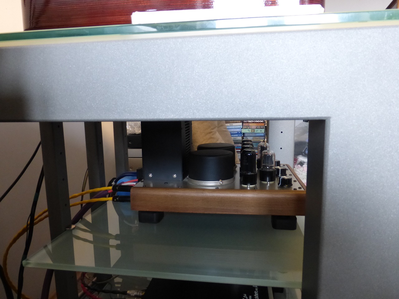

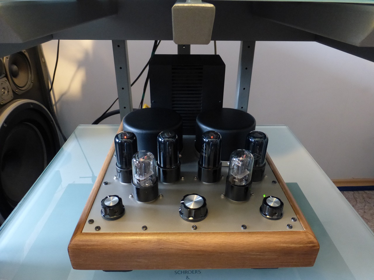

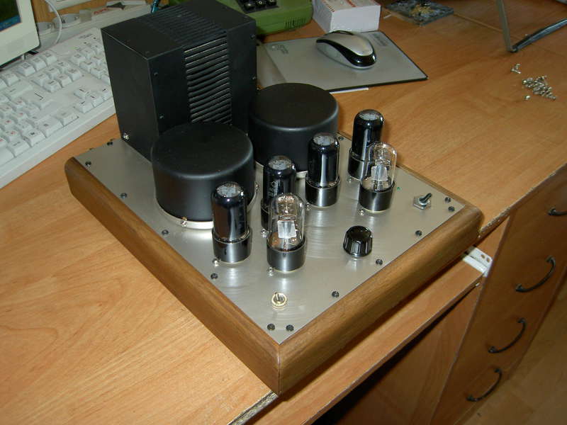

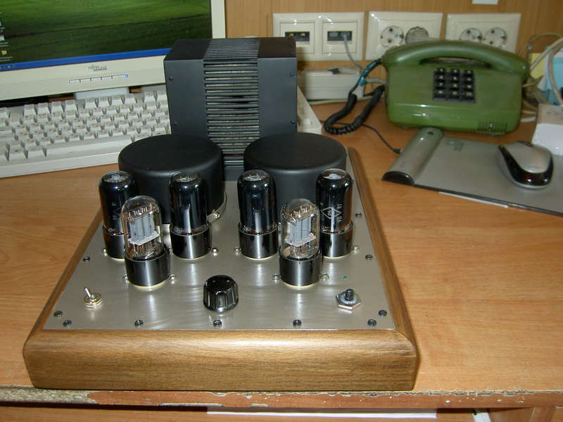

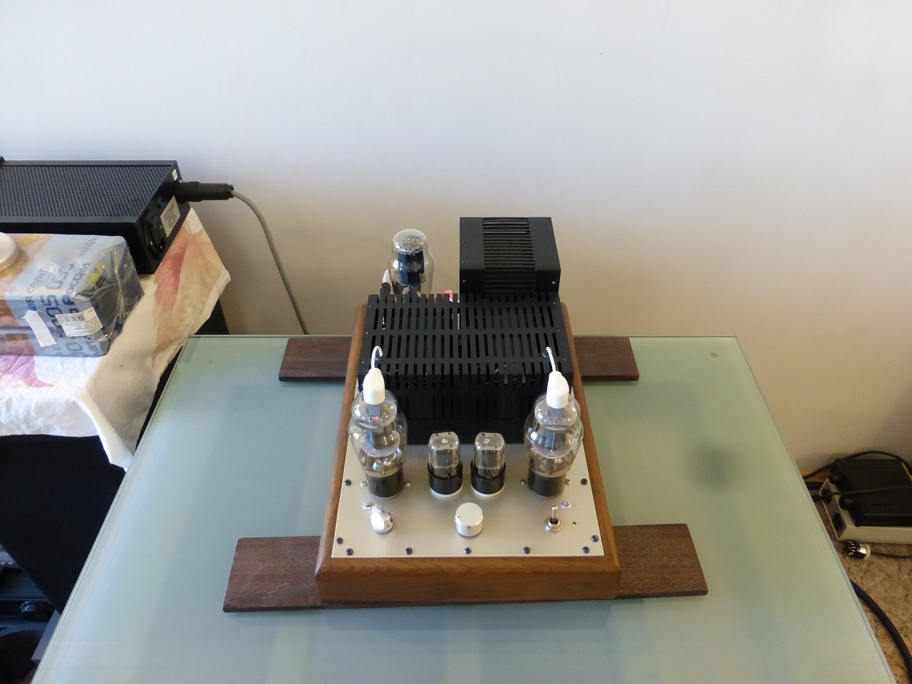

Создать эту тему, меня с подвигнуло вот какое мнение.У форумчан на форуме,создалось ошибочное мнение,что дескать можно приобрести ламповый усилитель изготовленный Вадимом Добровым.. А потом его абгрейдить.И вот тебе пожалуйста, за не за дорого,есть прекрасно звучащий ламповый усилитель.. :) Это не совсем так.Виктору приходилось делать апгрейды,по меньшей меру трёх ламповых усилителей изготовленных Вадимом. Скажем так,Вадим делает за сущие копейки ламповый усилитель,обладающий начальным уровнем звучания.За что ему честь и хвала.Через доступные по цене изделия, он приобщает любителей к ламповой схематехники.Но не стоит строить иллюзий -это не эталонного звучания изделия. Нам в силу различных причин,в основном в результате того,что наши общие друзья приобретали его изделия.Довелось их переделывать, согласно нашего подхода к лампостроению усилителей высокого качества звучания.И как правило ,а точнее всегда.Полностью переделывается схематехника и заменяются ряд комплектующих. Чтоб переделать ламповый усилитель,необходимо,что основные его элементы были приличного качества .Такие как то звуковые трансформаторы,Силовой тр.Дросели фильтра питания. Ну и ещё, кое что по мелочи.И само собою корпус усилителя.Хотя и корпус, то же дорабатывается.Заменяется поддон и ставятся новые ножки.Ну в общем,каждый раз предпринимаются индивидуальные решения,в зависимости от полученного усилителя в апгрейд. И так был сделан, триодный РР усилитель на 6AS7 .Им на сегодня владеет "Одиссей" (Олег) Если Я ничего не напутал? А то со мною такое случается.. :? Второй усилитель SE на Г-807 имеющий "Ультролинейное" включение, выходного каскада. Владелец Геннадий Ф... И вот,представляю вашему внимания, только что переделанный РР усилитель на 6П6С .Имеющий "Пентодное" включение выходного каскада. Изменения проводились такие: Драйверный фазоинверторный каскад был выполнен на двойном триоде 6Н9С по схеме с делителем в цепи сетки второго каскада.Стал: По схеме дифкаскада с Источником тока в цепи катода на полевом транзисторе.Для получения отрицательного напряжения, на катод 6Н9С ,используется выпрямленное напряжение накала. Выходной каскад выполнен по пентодной схеме с Источником тока в цепи катода.Так как, это пентодный выход,то была введена небольшая ОООС глубиною около 6 дб. Номинальная мощность, выходного каскада усилителя 7 ватт в режиме класса А. Максимальная мощность не менее 10 ватт. Полоса пропускания от 10 до 30000 герц. Не уже. Был заменён перелючатель входов.Поставлен роторного типа выключатель эл.сети. Перебрали монтаж (по возможности) Заменены ручки .И так далее.. В общем,это стал совершенно иной ламповый усилитель.. И с высоким качеством звучания. Виктор вытянул из него всё что было возможно.. Скоро ,он уедет к своему хозяину.. Надеюсь,ему понравится? :cool:Так он выглядел до апгрейда.

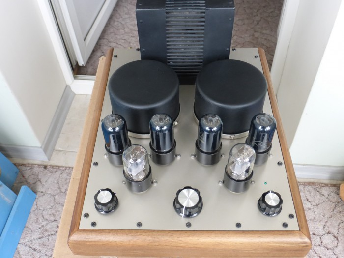

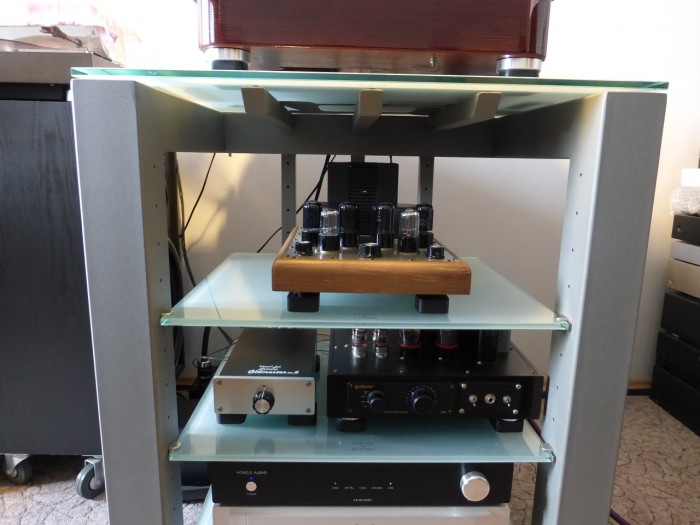

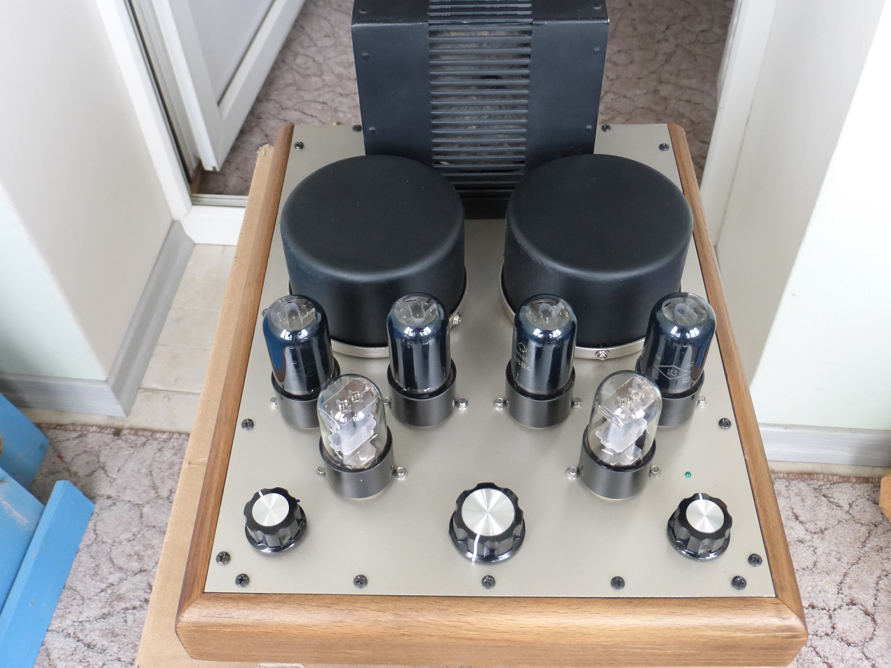

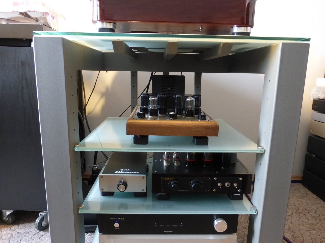

И так он выглядит теперь:
P1030062.JPG [ 332.16 КБ | Просмотров: 3253 ]
P1030064.JPG [ 305.8 КБ | Просмотров: 3253 ]
P1030066.JPG [ 296.03 КБ | Просмотров: 3253 ]
P1030065.JPG [ 324.72 КБ | Просмотров: 3253 ]
Работает на прогреве! :)

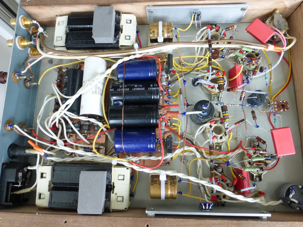

Галетный-если не ошибаюсь.У Вадима стоял просто тумблер на два положения.Так конечно можно.Но не эстетично смотрится. Теперь так:

Ндя :? Видок на монтаж так себе :shock:
Так навесной же. Даже у Телепупкенофф так же

Это уже прекрасный вид,в сравнении с тем,что было.Виктор многое упорядочил.Не забывайте,это не с нуля собранный усилитель,а апгрейденный ... :D Да за ту цену что Вадим за него просил,7000 рублей.Это был замечательный усилитель.. :D Ты что хотел,за такие гроши? :lol: Не нравится? Купи за 70000 долларов США.Кто тебе не даёт? :? У нас в стране свобода...

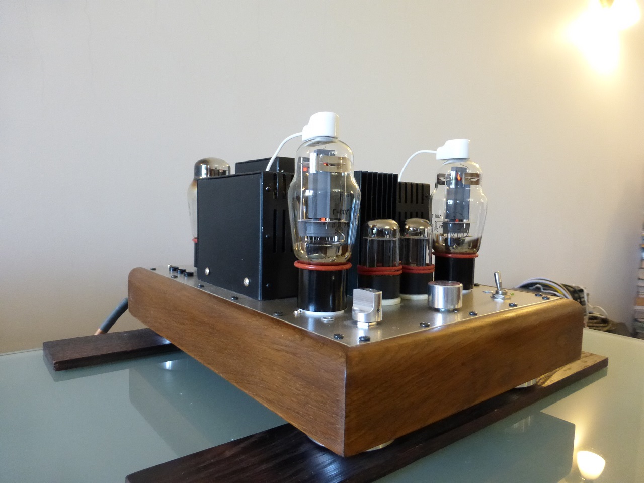

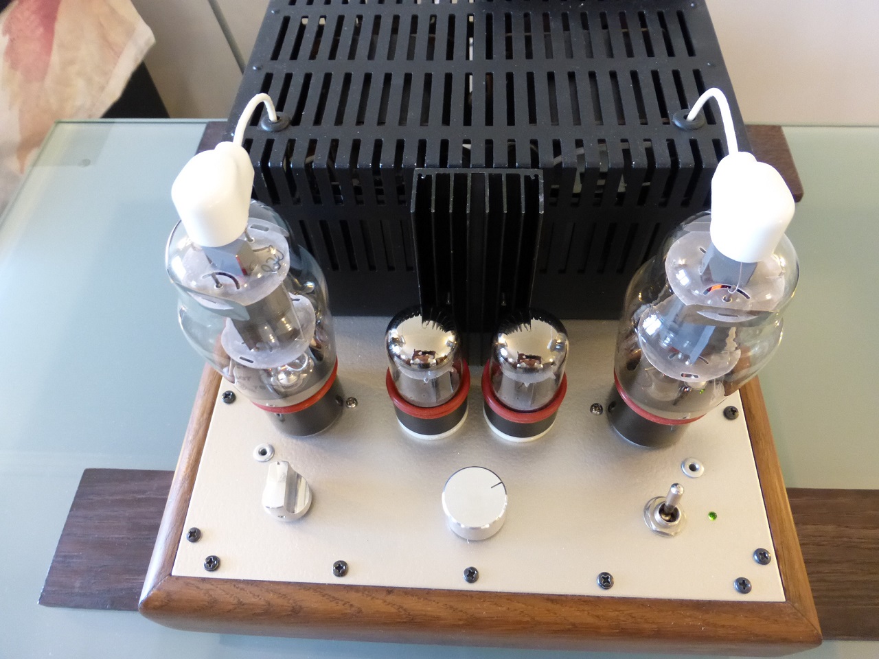

Ты Шура не наговаривай.Вот SE усилитель,что мы апгрейдили..для Дмитрия
P1010405.JPG [ 265.39 КБ | Просмотров: 3106 ]
P1010406.JPG [ 323.75 КБ | Просмотров: 3106 ]

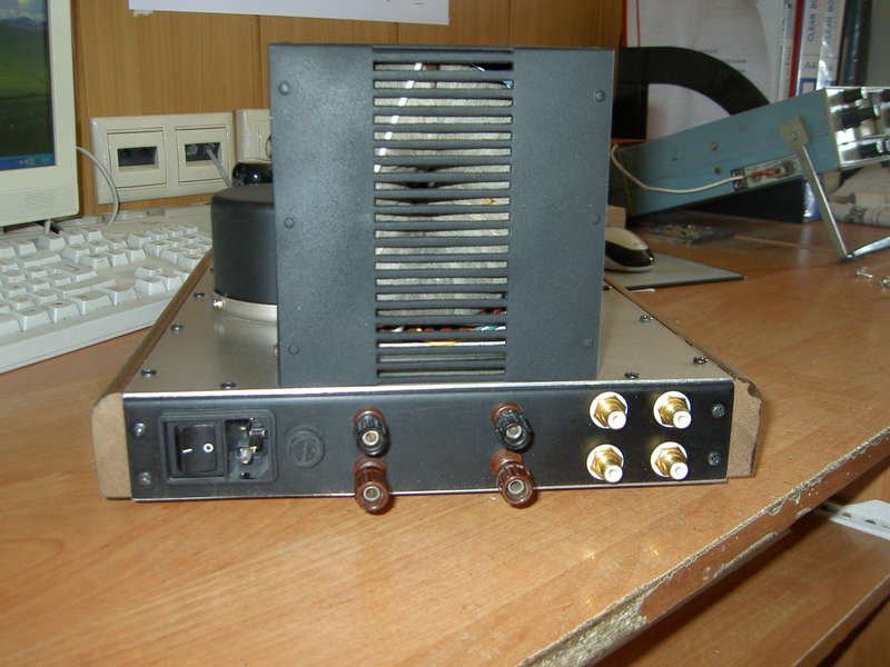

А это он был с изначала
P1010392.JPG [ 269.36 КБ | Просмотров: 3106 ]
Видите радиаторы охлаждения появились Источников тока.
