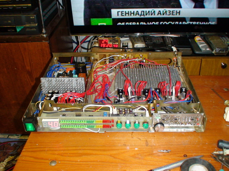

 Заголовок сообщения: О ритуальных убийствах.
Непрочитанное сообщениеДобавлено: 06 окт 2015, 20:24
143997613649481012.jpg [ 57.35 КБ | Просмотров: 1566 ]
Дима...а этот усилок тебе никакого сходства с Телеками не навевает :)

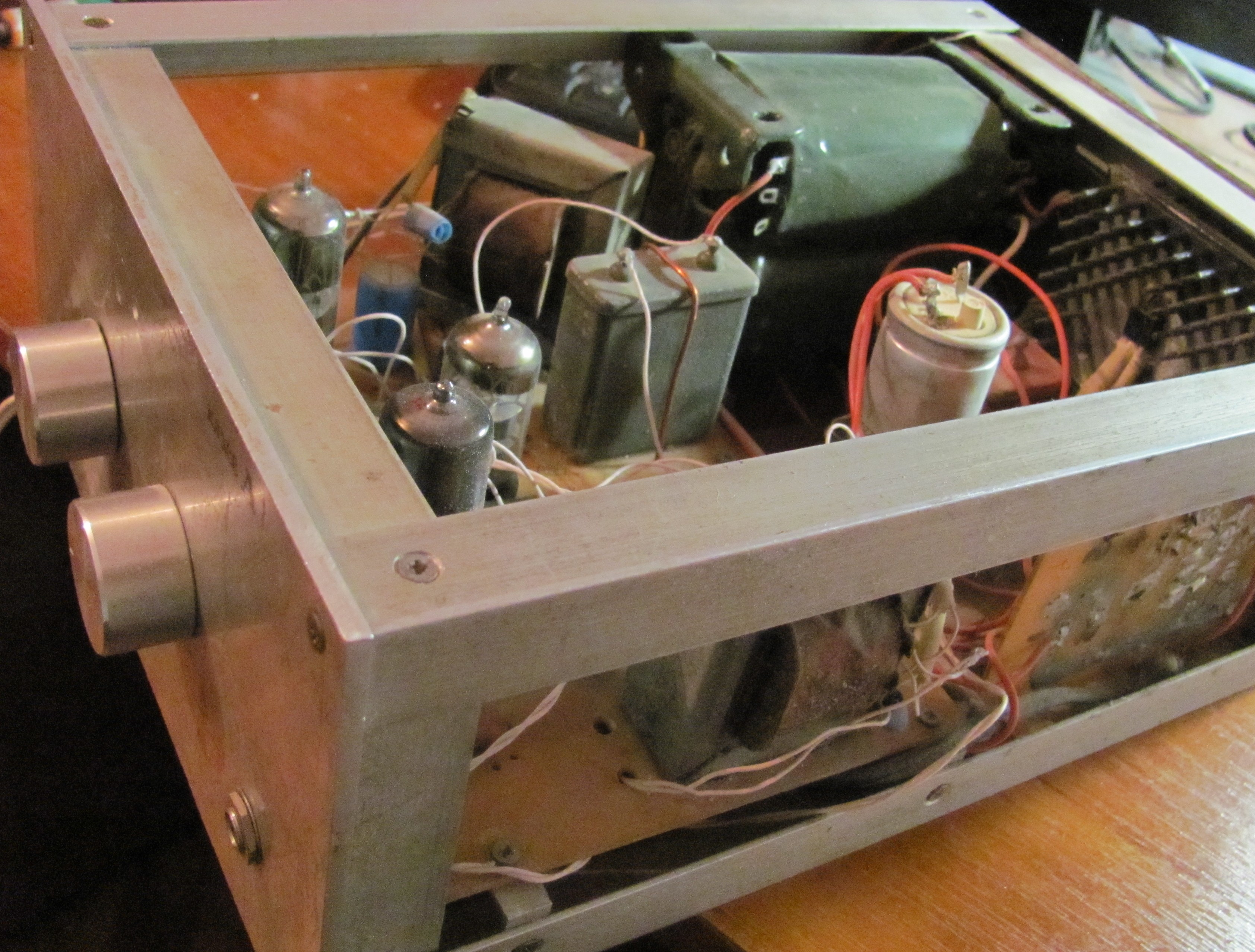

Валяется у меня пионэрский дивидюк без дела. Взять, распотрошить его и засунуть унутре ламповый усилитель для наушников.
Такой?
Размер примерно с полПрибоя :)
IMG_3947.JPG [ 1.66 МБ | Просмотров: 1547 ]

Тетрод писал(а):
Такой?
Не. На 6П6С с трансформаторным выхлопом и переключалкой для низко и высокоомных ушов. Пока в работе у мастера
Непрочитанное сообщениеДобавлено: 06 окт 2015, 21:06
Сообщений: 2734
Его благодарили: 382
Ну ентот тоже с трахсформаторным.(перематывал из ТВЗ 1-9)А нагрузка коммутируется соединением вторички вых.тр-ра до 100 Ом и до 600 Ом.
