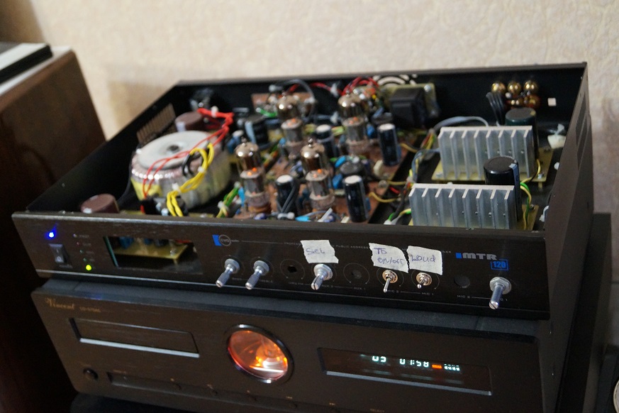

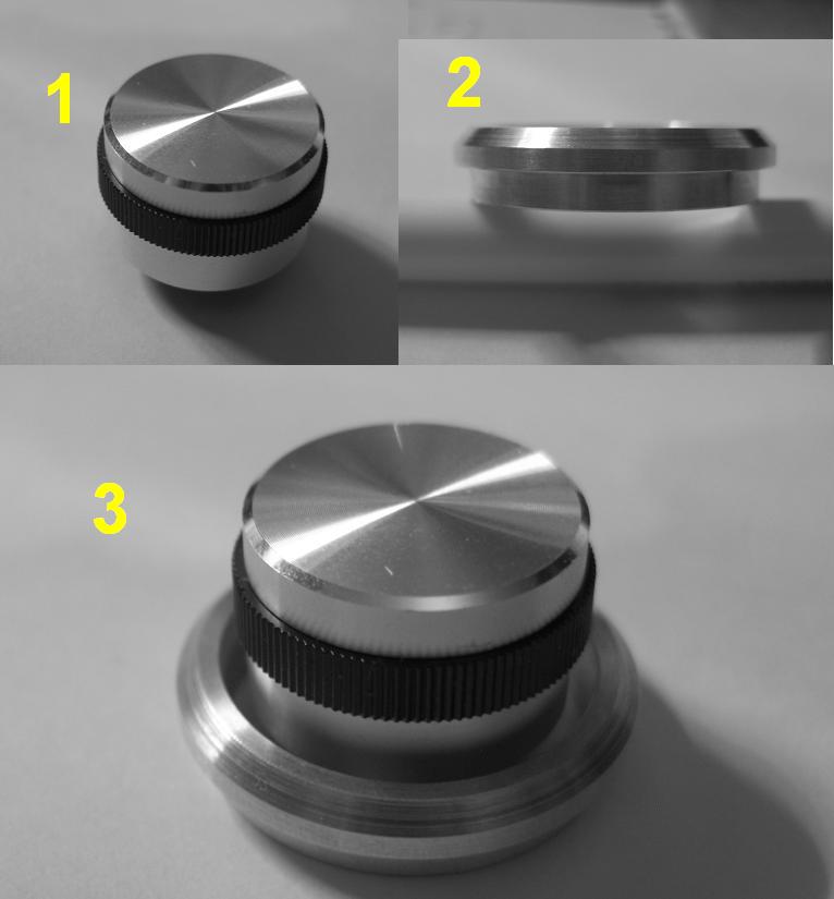

В общем, само изделие освещал в другой теме, это пред -2.
Точнее, его корпус, который нужно немножко переделать и адаптировать.

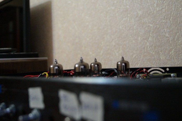

В крышке нужно прорезать 4 отверстия под лампы, диаметром 2,5 см, так как лампы чуть выше уровня крышки. Чем вообще это можно сделать в домашних условиях, и можно ли вообще? Чтобы не деформировать крышку, сверла такого диаметра наверное не подходят. Края отверстий должны быть абсолютно ровными.
А так же нужно изготовить металлическую декоративную пластину на фронтальную часть, с отверстиями под оси потенциометров, чтобы закрыть ненужные дырки и окошко - кто сможет помочь в Самаре? Или посоветуйте где можно заказать.
Спасибо.

fogoverfrog писал(а):
http://www.metal-tec.ru/catalog/product ... metal.html
да, думал о них, и дрель есть, но страсть как боюсь сам это делать, да и дома негде... хотелось бы довериться профи. В принципе, под первый пред все отверстия сверлил сам, но там стандартное сверление, а тут коронка.
Тады лазерем ея,лазерем http://www.radiant.ru :)
Хотя сама идея:
Это,конешна,та еще гы-гы.

возможно идея установить лампы лежа, выйдет на круг дешевле
Непрочитанное сообщениеДобавлено: 13 окт 2015, 14:21
Дома такие отверстия делаются с помощью ступенчатых или конусных свёрел - http://www.shuruping.ru/collection/stup ... po-metallu
Но, думаю, что лучше поискать профи.
Я бы не ограничился простым сверлением, а вставил бы ещё фланцы.
В домашних услових лучший вариант :cool: сверлится идеально. На обрезках 2-3-4 отверстия потренироваться и всё получится. :2piv:
Есть нюанс.. при отсутствии сверлильного станка нужна дрель с хорошим моментом и низкими оборотами. При её отсутствии и шуроповёрт отлично подходит.
При этом лист металла жестко прижать к ровной поверхности (доске) например струбцинами чтобы точка сверления не на весу была (иначе неизбежны искревления кромки).
С коронкой не связывайтесь, там нужен хороший станок..

Отверстия под лампы, если нужны действительно идеальные (без дальнейшей доп. обработки типа шпаклёвка. грунтовка), изготовить при помощи лазерной резки. В рекламных конторах - не проблема. Зато вид товарный.

я бы пробуровил коронкой, ёй цена рублёв триста. В леруамерлёнах. Была.
http://e-1.com.ua/storage/images/919671 ... 6_img1.jpg
http://diager.kiev.ua/images/stories/vi ... 02x502.jpg
- собсно, я все дыры под ламповые панели именно такими хренями и сверлю. Последние лет пять.
...и в полученные дыры запхал бы декоративные затычки из тех же леруамерлёнов, того же отдела Сан Техник-сана. Которые на вводах водопроводочных труб в стену

А на морду делается накладка из алюминиевой полосы. Продаётся там же, стоит рублёв сто

да миллиметра полтора крышка, как на любом подобном устройстве.

Олег, и всё-таки подумайте о фланце. Убьёте сразу двух зайцев . Во-первых, меньше требования к самому отверстию, во-вторых, глаз будет радовать. Пример с ручкой. Просто расположенная на лицевой панели, смотрится грубовато, а с фланцем – другое дело.
Да, Андрей, разумеется подумаю, спасибо, мне очень нравится эстетика такого решения. Найти бы еще изделие под номером 2 на картинке (изделие №2?))) , в свободной продаже в количестве 4 штук).

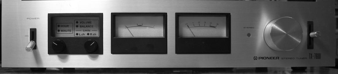

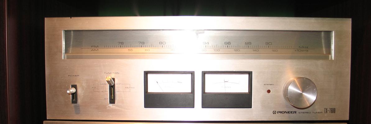

Я подобное вырезал из металла чуть потолще в домашних условиях (в ванне :D ) дремелем. С последующей шлифовкой им же + фланцами.
В Китае можно купить на ebay практически все что угодно в подобной тематике при минимальном знании английского (а с этим, как я помню, проблем нет). И сроки доставки сейчас радуют.

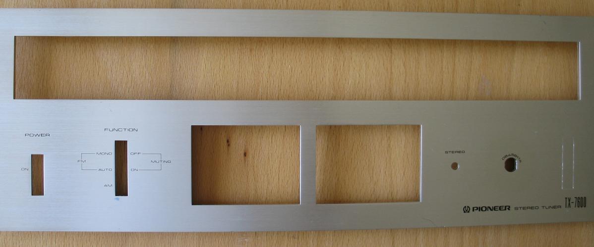

Олег, если нет доступа к телу токаря, то можно воспользоваться советом Дмитрия и поискать в каких-нибудь сантехнических магазинах. Но в этом случае сначала надо подобрать нужный фланец, а уж потом сверлиться. И отверстие можно сделать простыми средствами, вплоть до напильника, так как качественного не потребуется.

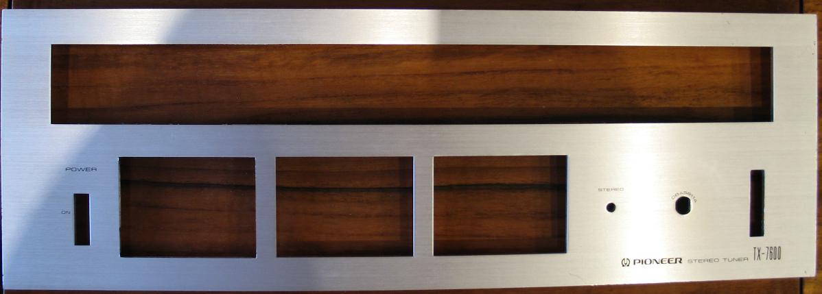

Олег, уверен, что у Вас получится. Главное, не торопиться. Я тоже не слесарь, но иногда приходится работать руками.
Был у меня закуплен простенький тюнер от Пио, специально, для некоторого домашнего девайса в стойку. Но помимо начинки, он требовал некоторых работ с мордой. Решение типичное для России - суббота, кухня, дрель, напильник, ножовка.

Ух ты, реально круто вышло :cool:
и это только ?
