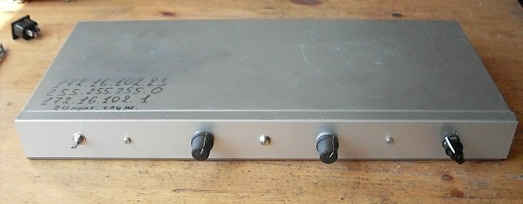

для лиц, норовящих рученьками своими шаловливыми
[краткое содержание предыдущей серии: viewtopic.php?f=16&t=4861 ]
десять входов, три выхода, коэффициент усиления примерно два, в питании Чюдатворнай Кынатрон, крутилки тембров с защёлкой в среднем положении, которое таки соотвецтвует линейной АЧХ, входное сопротивление килоОм так сорок пять, выходное эдак два. Коэффициент гармоник пардон, не мерял.
Вот SNR натанцевался поболее минус семидесяти. Безо всяких выпрямлений накала. Я сам слышал :-)

1) заказчег знал, на что он идёт
2) это такой прикол: взять кучку металлолома из дружественного гаража/ подвала, и сделать годную работающую вещь, которая будет безупречно выполнять задачу. В отличие от всякого гломурного фуфла.

Десятка. Звериное лицо дэмьпенга, как оно есть .
Причём в отличие от порнографии по сцылке у меня и после кынатрона пятьсот микроФарад не впендюрено, и полведра мелкосхем режимы не удерживают, и силовой трансформатор не перегревается.
...могу впилить в ваш корпус, если он слесарно годен под такую задачу :-)

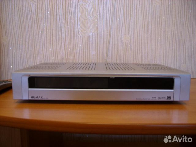

а вот в это можно что-нибудь вмастырить?

размеры и внутренняя конструкция не слишком понятны. Но вообще - подобные прецеденты были.

спутниковый ресивер Humax 2000
размером с обычный видак
верх металлический

Основной вопрос тут будет - что бы ему приделать на морду или на место морды. Пилить фальшпанель, или выйдет всё привинтить на то, что удастся привинтить на место морды. Это, в свою очередь, существенно зависит от требуемого в данном случае набора крутилок- тумблёров- галетников и т.д.
Я бы для начала попробовал покласть на морду накладку как вот тут
http://phlanger.narod.ru/jpg/sony_pred_face.jpg
и посмотреть, удастся ли запхать все упомянутые органы между этой накладкой и вертикальной "передней внутренней" стенкой.
Короче, хорошо бы повертеть эту штуку в руках и заодно попробовать сформулировать техзадание.

Я пока еще не решил, надо ли мне это вообще, просто ресивер лежит без дела и продать не могу. Но у него передняя панель откидывается, правда, неглубоко под ней.

...сдаётся мне, там придётся всё же делать фальшпанель. Или взамен откидной части, или поверх неё.
Но галетник и тумблёр "вкл.-выкл." крепить на неё - справа, где в "передней внутренней" стенке изнутри окно под кардридер.
А унуть 6Н16Б напхаем...
