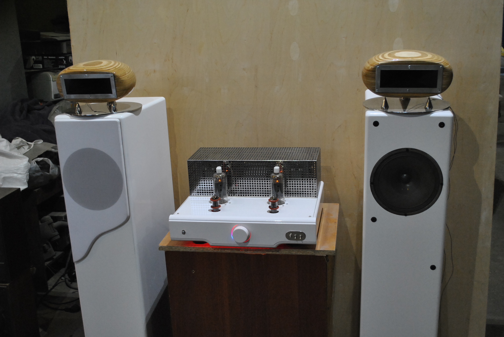

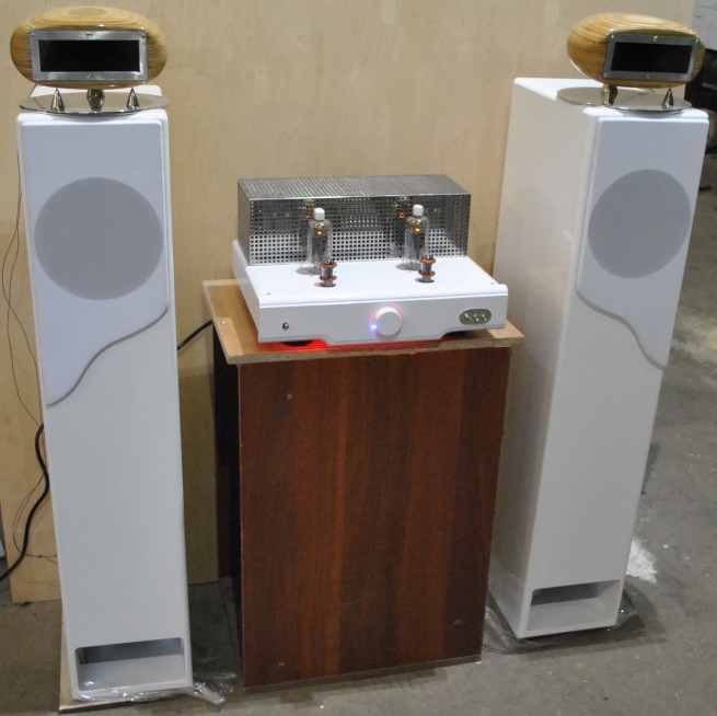

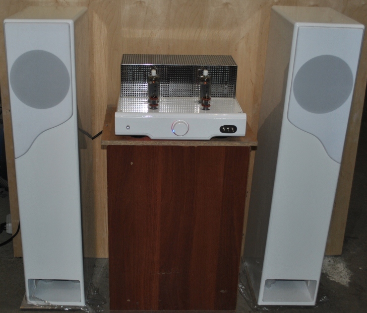

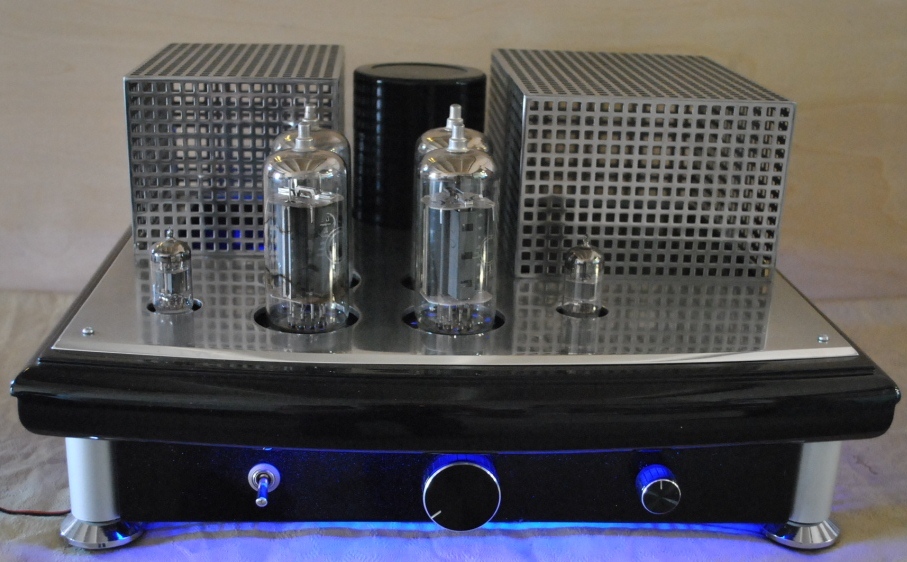

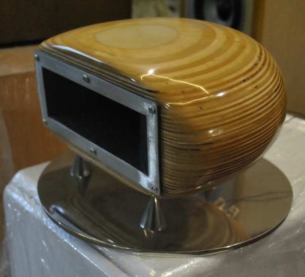

Завершил полностью новый проект. SE на 6П42С и TQWP на наших советских динамиках 4гд35. Система для младшей дочери. Играет превосходно. Динамика превосходная, все на месте бас, середина, верха. Можно даже без вч динамика. Ну а с летающими тарелками наверху совсем другой вид.

Ухх, красссотаа!!! :(
Поздравляю!!! :cool:

Да уж,действительно руки золотые.Молодец.Мастер! :cool: И дизайнер прекрасный.

:cool: Красота! А в летающих тарелках какая начинка?

Выглядит отлично, повезло дочке с папашей :cool:

Предположу, что 2гд-36)) По статусу - самое то! ))

Точно не помню, но что то американское. Рупора, подарил знакомый. Но не 2гд36, играют намного лучше, но с 8 кгц. А у старшей другая система.

Золотые руки у Вас ПАПА :) Рад за ваших близких.Жду фото системы старшей дочери.

P.S. Не вижу источника :)

А источники можно выбирать - Винил Hitachi, полный автомат, где-то 70 годов, автомобильный Alpine 53, самый музыкальный, процессорный, двухкассетная дека Pioneer.

Слов нет – фантастика!! При этом, если я правильно понимаю (учитывая Ваши немногочисленные сообщения), всё сделано Вами вручную. В связи с этим у меня вопрос. Колонки Вы покрывали сами и , если это так, то не могли бы Вы рассказать о технологии покрытия. Правда, меня интересует чёрный цвет, на форуме был коллега, который шикарно отреставрировал вертак, но он куда-то исчез, так и не рассказав о процессе.

Насчет покраски. Красил сам автоэмалью Vika, двухкомпанентная. Прекрасно сохнет при комнатной температуре, шлифуется и полируется. Технология- грунтовка, лучше под цвет основной краски, шлифовка, затем окраска лучше слоев 5, потому, что на торцах краска плохо держится и при шлифовке можно прошлифовать слой. После каждого слоя шлифовка - выравнивание. А в конечном я шлифовал с водой. Потом полировка 3М авто шлифовальной пастой. Ну а черный цвет, это совсем другая история, очень сложно.

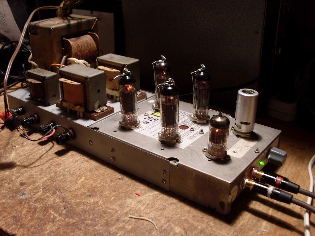

Об такой что ли?

Во, во... из этой серии.
Непрочитанное сообщениеДобавлено: 09 янв 2016, 13:57
Имя: Michael
Сообщений: 434
Его благодарили: 112
Ретро. Такие усилители мы с братом в 1968 году делали, а у него все законсервировалось.

Я бы даже сказал - мхом покрылось.

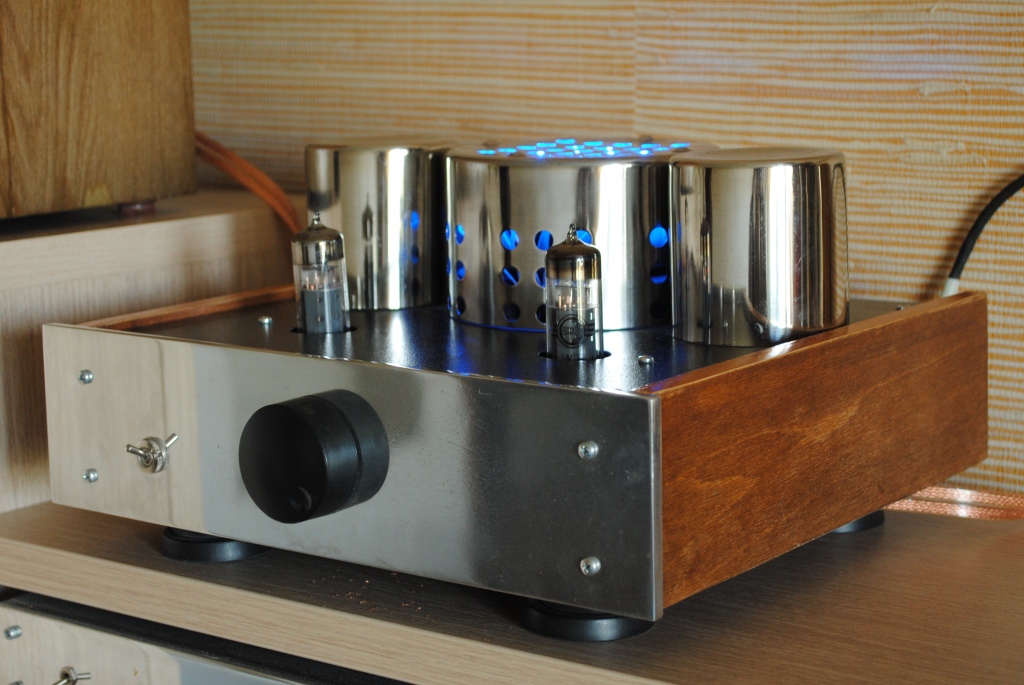

Красота - страшная сила, а если еще и сочетании с ламповым звуком - это вдвойне.
jpg 006.jpg [ 318.98 КБ | Просмотров: 1603 ]
Мой первый ламповый усилитель, SE на 6ф5п , собранный 4 года назад, не считая гибридных.

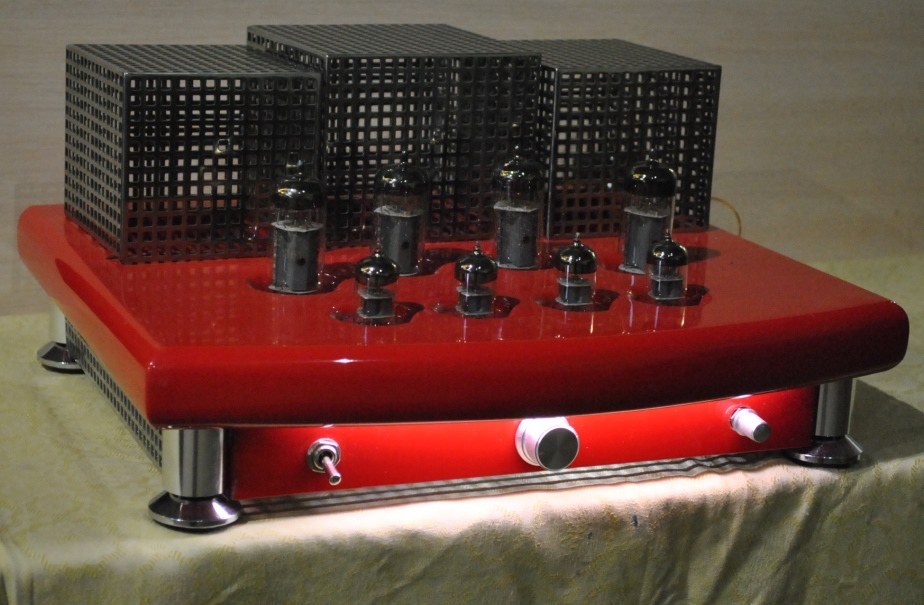

Это Покемон РР, ваяю сейчас. Самому страшно.
И конечно фазоинвертор Вильямсона? :) А выходной каскад Пентоды в триодном включении? :D
